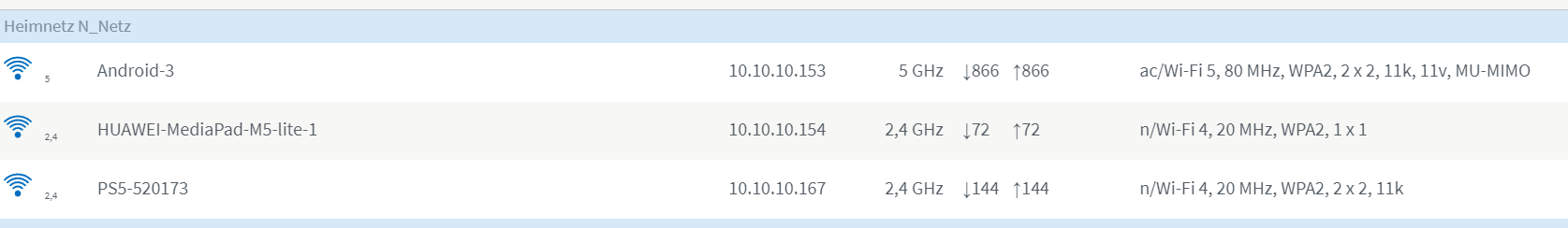

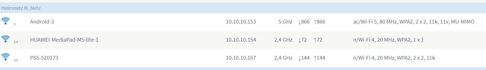

Was sagt die Übersicht in der Fritzbox?
sind die Geräte wirklich mit 5 GHz verbunden? Mit welcher Geschwindelt haben sie sich synchronisiert? Um was für Geräte handelt es sich?
Das ist einerseits mein Handy, welches teoretisch auch wifi 6 könnte und mein Pc, welcher an einem repeater per lan angeschlossen ist. Der repeater ist aber aich mit 5 GHz angschlossen.

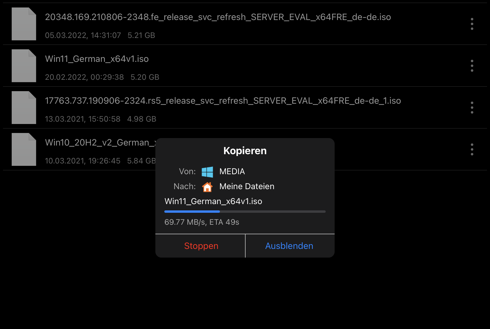

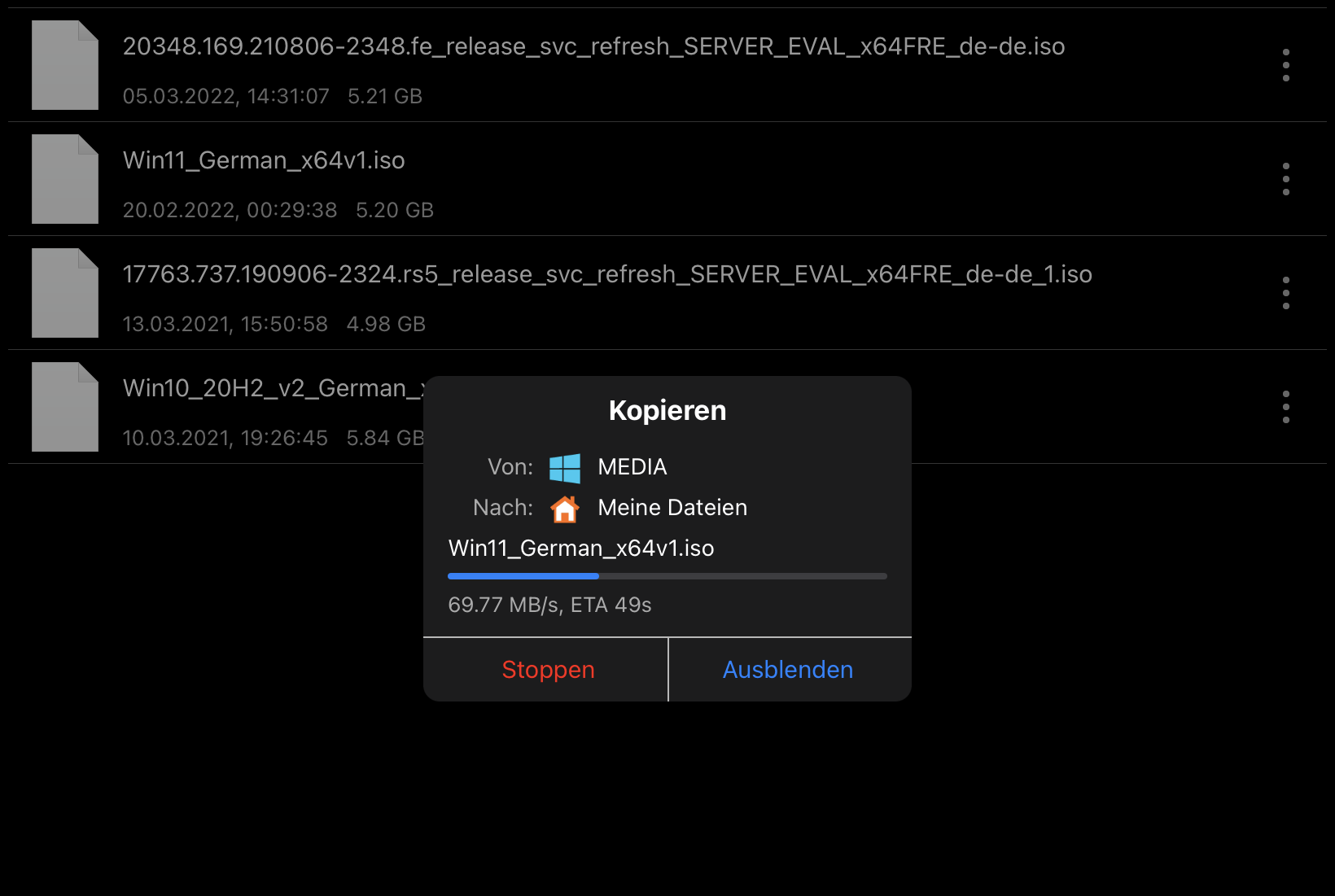

BlubbsDE schrieb:
500 MBit wirst Du per WLAN vermutlich nicht erreichen. Nicht mit der FritzBox.
Aber ganz locker. Sogar mit der nicht AX. Das ist mit dem iPad Air 4.

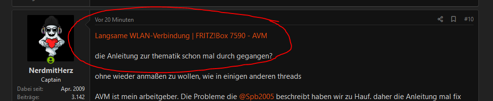

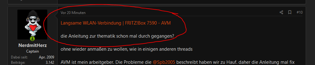

Langsame WLAN-Verbindung | FRITZ!Box 7590 - AVM
die Anleitung zur thematik schon mal durch gegangen?
ohne wieder anmaßen zu wollen, wie in einigen anderen threads
AVM ist mein arbeitgeber. Die Probleme die @Spb2005 beschreibt haben wir zu Hauf. daher die Anleitung mal fix gesucht
