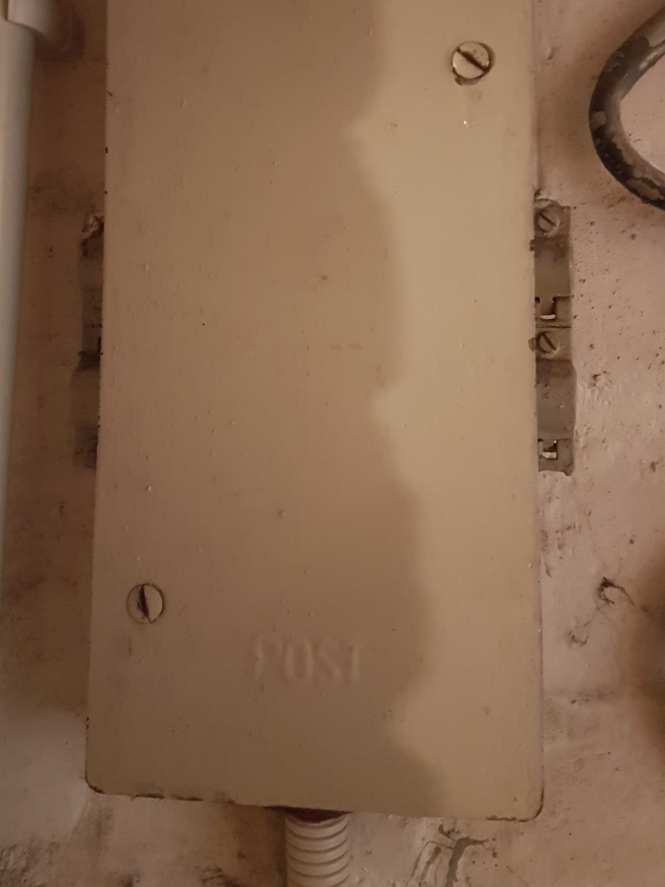

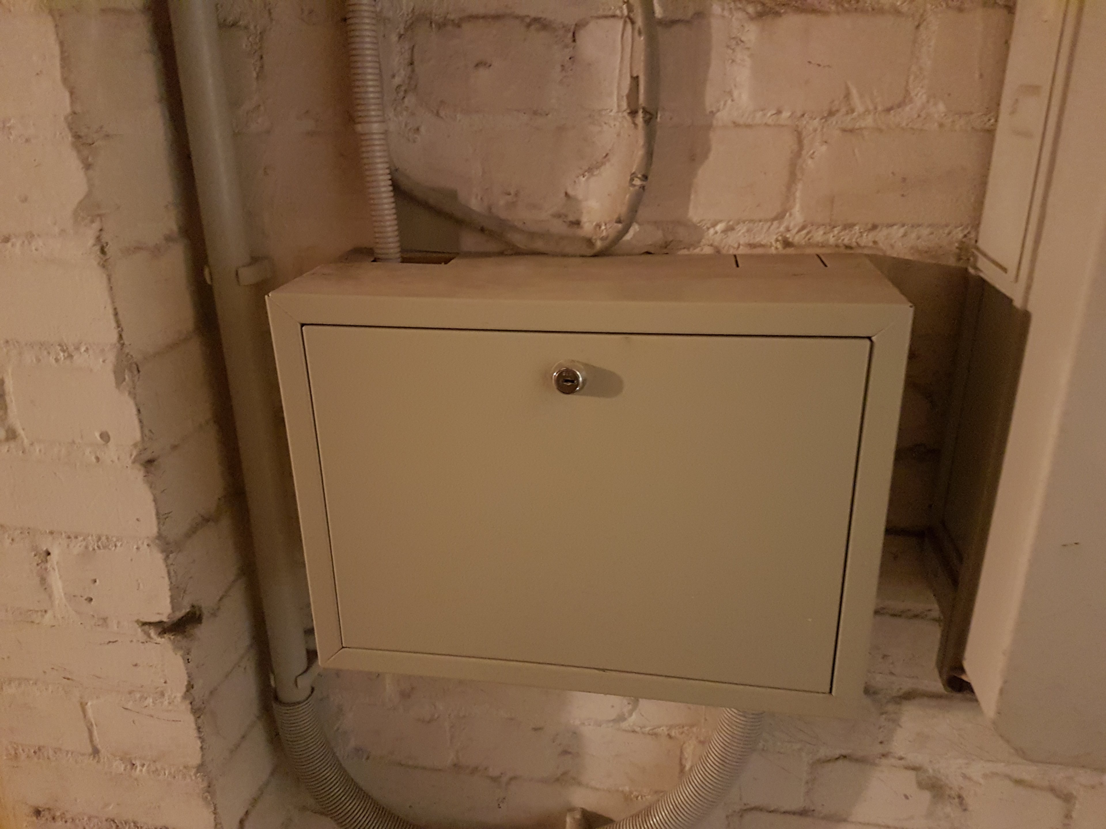

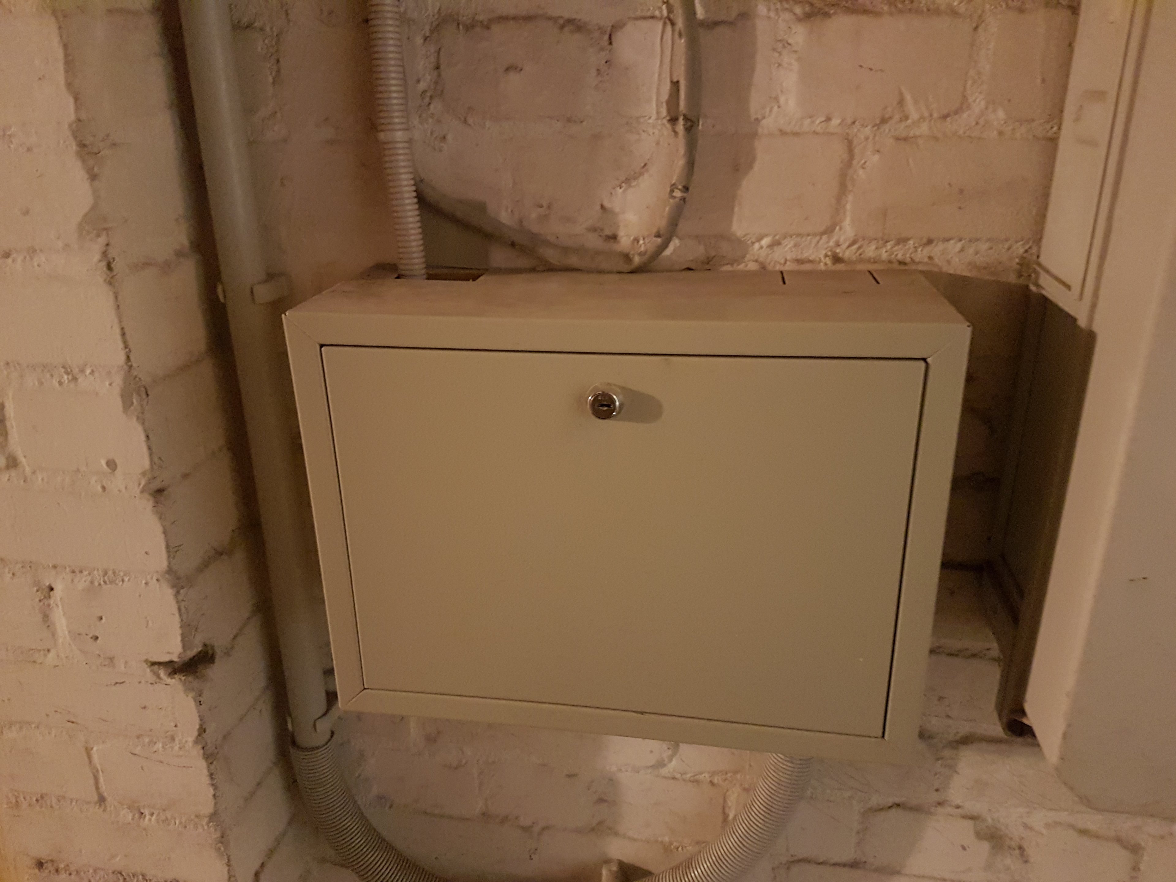

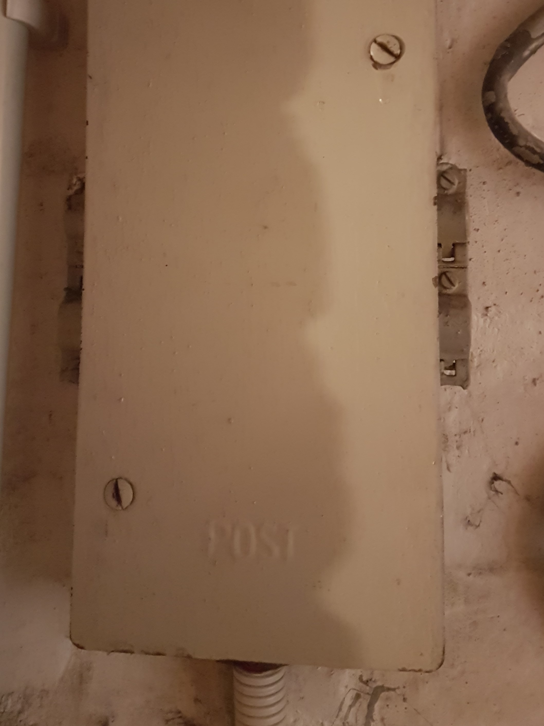

Wenn ich es noch recht in Erinnerung habe, sprach die Beraterin vom ISP nur vom Übergabepunkt. Man kann die Leitungen durch den Keller auch sehen. Es geht ein sehr großes Rohr von außen in den Keller, dort hängt ein großer grauer Kasten, von dort geht ein weiteres großes Rohr zum nächsten Haus (sind über den Keller miteinander verbunden). In diesen Kasten geht gleichzeitig wohl noch der Telekom-Klimbim, zumindest gibt es dort noch einen Kasten auf dem "Post" steht, welcher mit dem grauen Kasten verbunden ist. Ich kann auch mal Bilder posten, wenn gewünscht.

@h00bi Ich habe bei dem "ISP" kein Produkt. Ich bin aufgrund der Vertragslaufzeit noch bei der Telekom. Beim "ISP" handelt es sich um willytel/wilhelmtel. Bilder anbei.
