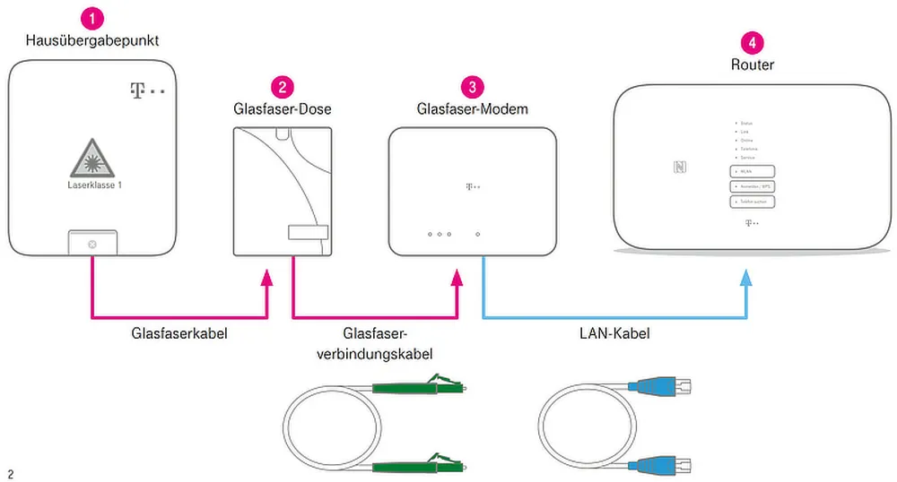

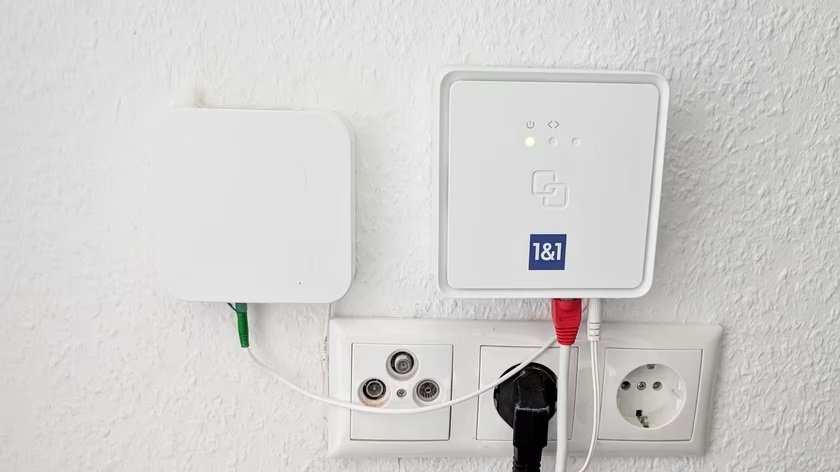

Hallo, Ich habe jetzt Glasfaseranschluss, aber der Glasfaser Modem benötigt Strom, leider ist keine Steckdose wo die Glasfaser Dose befindet in der nähe, ich habe jetzt provisorisch mit Stromverlängerung angeschlossen.
Ich benötige eine Verlängerung des Glasfaser Verbindungskabel zwischen den Glasfaser Dose und Glasfaser Modem. Ich hänge mal Beispielbilder von dem Anschluss, der Modem ist von 1&1 genau das selbe Modell wie der auf dem Foto.
Welche Glasfaser Verbindungskabel könnte ihr mir empfehlen und was muss ich da beachten?

Auf deinem Foto ist doch eine SchuKo Dose.
Verstehe grad vielleicht auch dein Problem nicht.
@Tulol Das sind wie gesagt Beispielbilder, das ist nicht von mir, ich habe es angehängt, weil das Glasfaser Modem das selbe ist wie ich es habe.
Schau einfach welchen Stecker das 1und1 Glasfasermodem hat.
Das andere Ende ist LC-APC. Also vermutlich LC-APC auf LC-APC oder auf SC-APC. Das kaufst du dann gewünschter Länge.
@x2x2x2 Wozu die Kupplung? Du kannst doch das Kabel mal ausstecken und 1:1 das gleiche in länger bestellen ;) Schau doch einfach welcher Anschluss es aktuell ist.
