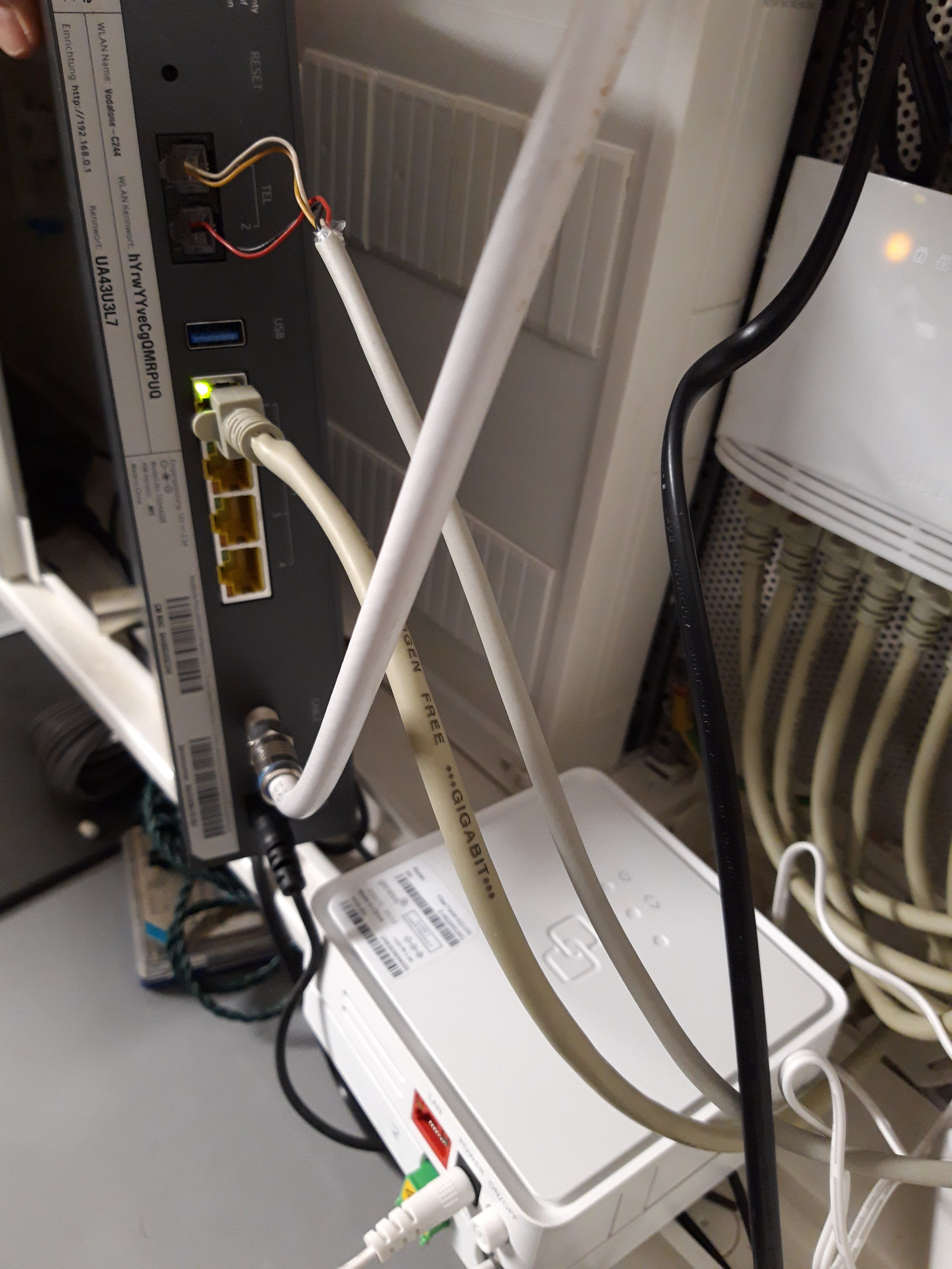

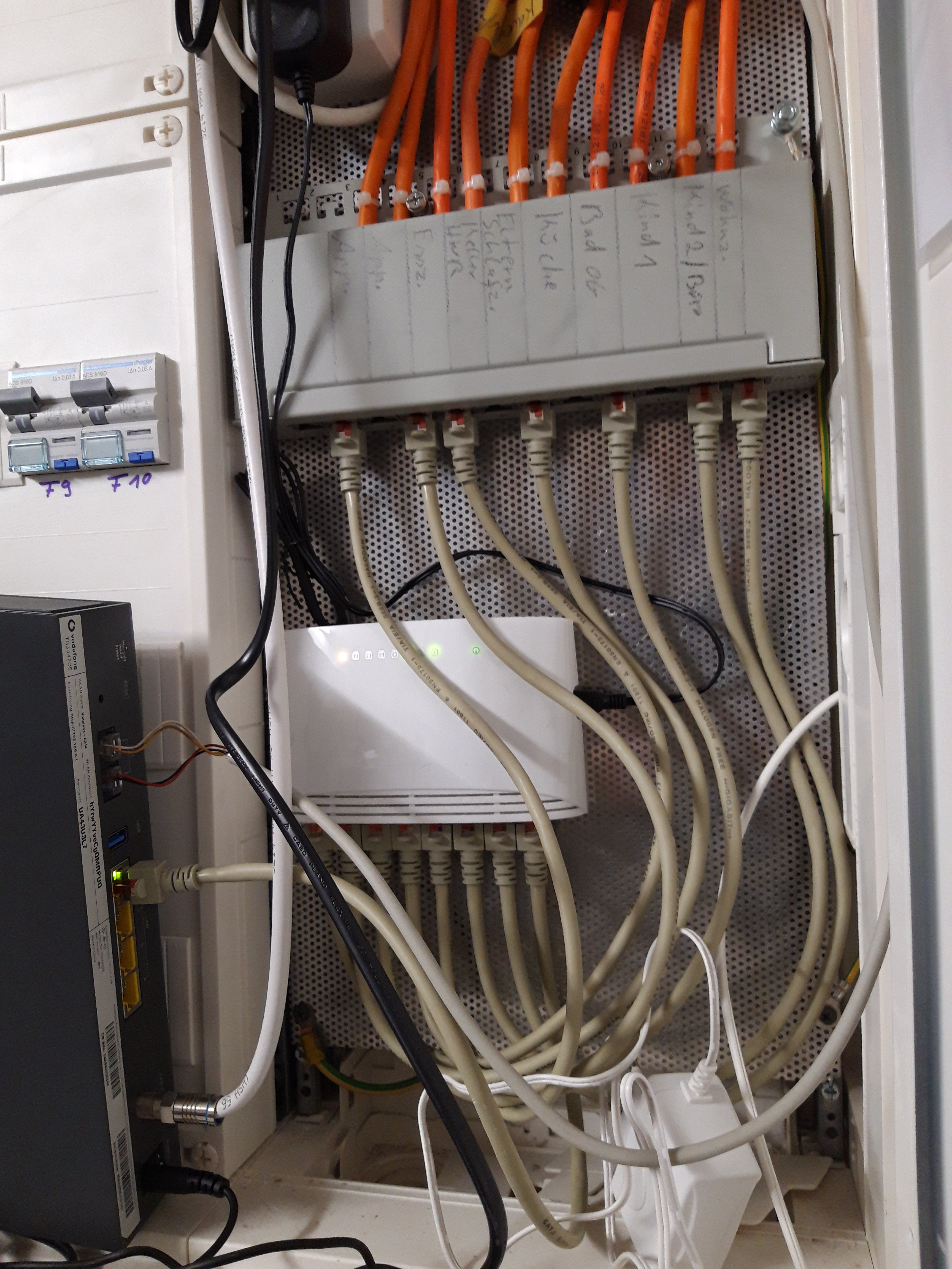

Aktueller Aufbau (siehe Fotos) in meinem Haus ist Kabelmodem - Switch - Patchfeld - LAN-Dosen in Wohnräumen - Fritzbox 7170. Als Technik-Analphabet habe ich versucht, das Glasfaser-NT statt des Kabelmodems direkt an Switch und Patchfeld anzuschließen, was aber kein Signal auf den LAN-Dosen gab.
1. Wo liegt der Fehler? Internetverbindung mit Laptop direkt an Glasfaser-NT funktioniert.

Auf Bild 2 sehe ich kein Netzwerkkabel von deinem Glasfaseranschluss an den Switch.
Welches Gerät macht bei dir DHCP?

Der zweite Weg ist der richtige.
Der erste kann nicht funktionieren. Das läuft bestimmt noch über das vorhandene WLAN.
Du musst doch einen Router haben derzeit. Der muss mit dem Glasfasermodem verbunden sein (Bild 2).

Du brauchst einen Router, der dein Netzwerk verwaltet. Bisher hat das das Kabelmodem (was ein vollwertiger Router ist) mitgemacht. Das Glasfasermodem ist dagegen wirklich nur ein Modem.

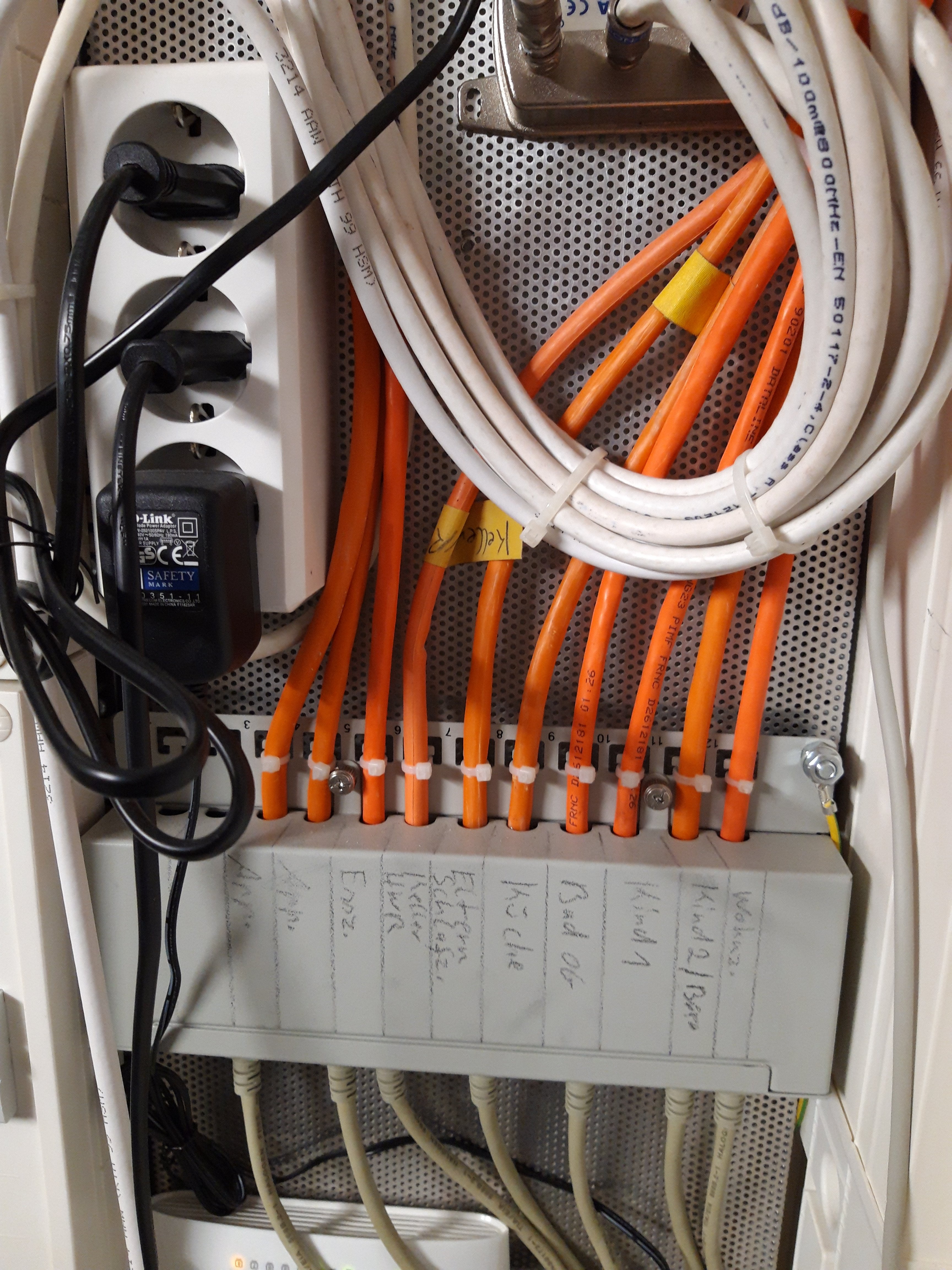

Nach der Beschriftung hast du aber scheinbar überall nur eine Dose außer vielleicht bei "Appz"....?

Daran, dass du eine Stunde warten musst, bis du vom DHCP-Server der deutschen Glasfaser eine neue IP-Adresse bekommst. Also Laptop entfernen, eine Stunde warten, erst dann den Router anschließen.

Glasfaser hatte ich zum Fotozeitpunkt ja auch schon wieder diskonnektiert.

Hier noch der Cross-Post … Kannst Du uns vorlesen, was auf dem Patchfeld steht? Ich vermute am Ende zweimal „Apartment“ und in der Mitte einmal „Eltern“. Das und Deine Formulierung „ein paar Fritzboxen kaufen“ klingt dann so, also wolltest Du drei Heimnetze aufspannen, also mit Router-Kaskaden arbeiten?
