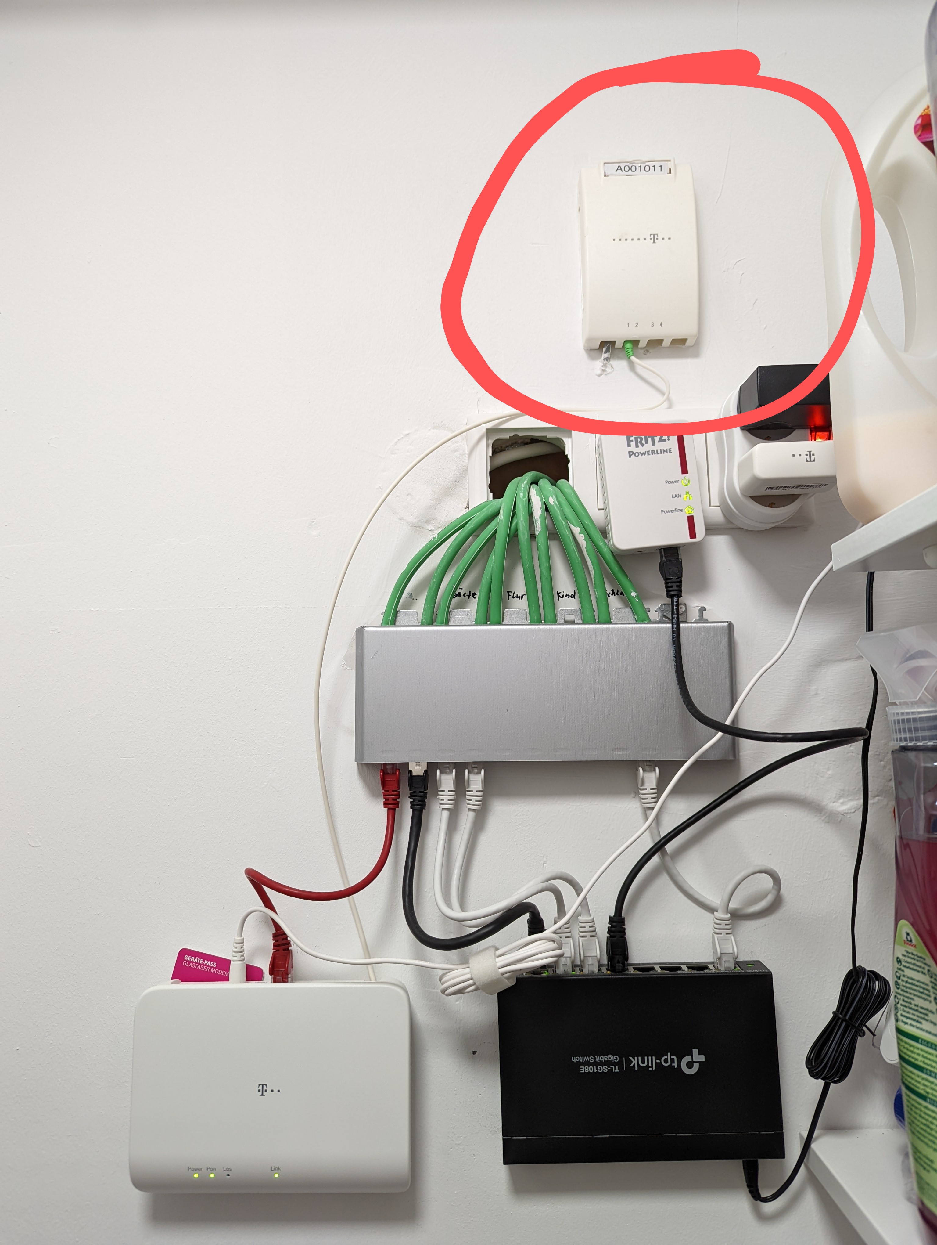

Ich bin letztes Jahr in einen Neubau gezogen und hier hat die Telekom im Rohbau bereits selbst direkt Glasfaser bis in die Wohnung gelegt. Habe einen Telekom Endpunkt direkt in der Wohnung und der wurde dann nur im Keller aktiv geschaltet. Von dort dann ins Telekom Modem und dann geht alles auf Kupfer CAT7 weiter. Ich würde mal sagen das ist eigentlich so heutzutage standard im Neubau. Ich würde an deiner Stelle hinfahren und genau gucken was es gibt. Im Zweifelsfall solltest du es aber auf der Telekom Seite sehen können. Verkaufen sie dir nur 250Mbit dann hast du im Haus nur Kupfer, bieten sie auch 500 oder 1000Mbit an hast du Glasfaser bis in die Wohnung.
Edit: Ich habe auch schon die komische Lösung gesehen das es irgendwas zwischen FTTB und FTTH war, im Keller hatte jeder einen Glasfaserport und von dort einen Uplink auf Cat5/6/7 Kupfer in die Wohnung. So konnte man unten ein Modem anschließen und in der Wohnung den Router. Sowas ist in meinen Augen aber unnötiger Pfusch, die paar € für den Telekom Anschluß in der Wohnung sparen bereut man dann grade bei Eigentum Jahrelang.

Dann ist es FTTH übers Gigabit-Geschäftssystem. G.fast gibt es im Regelbetrieb noch nicht.
Sprich: Vom AP muss eine Glasfaserleitung in die Wohnung.
