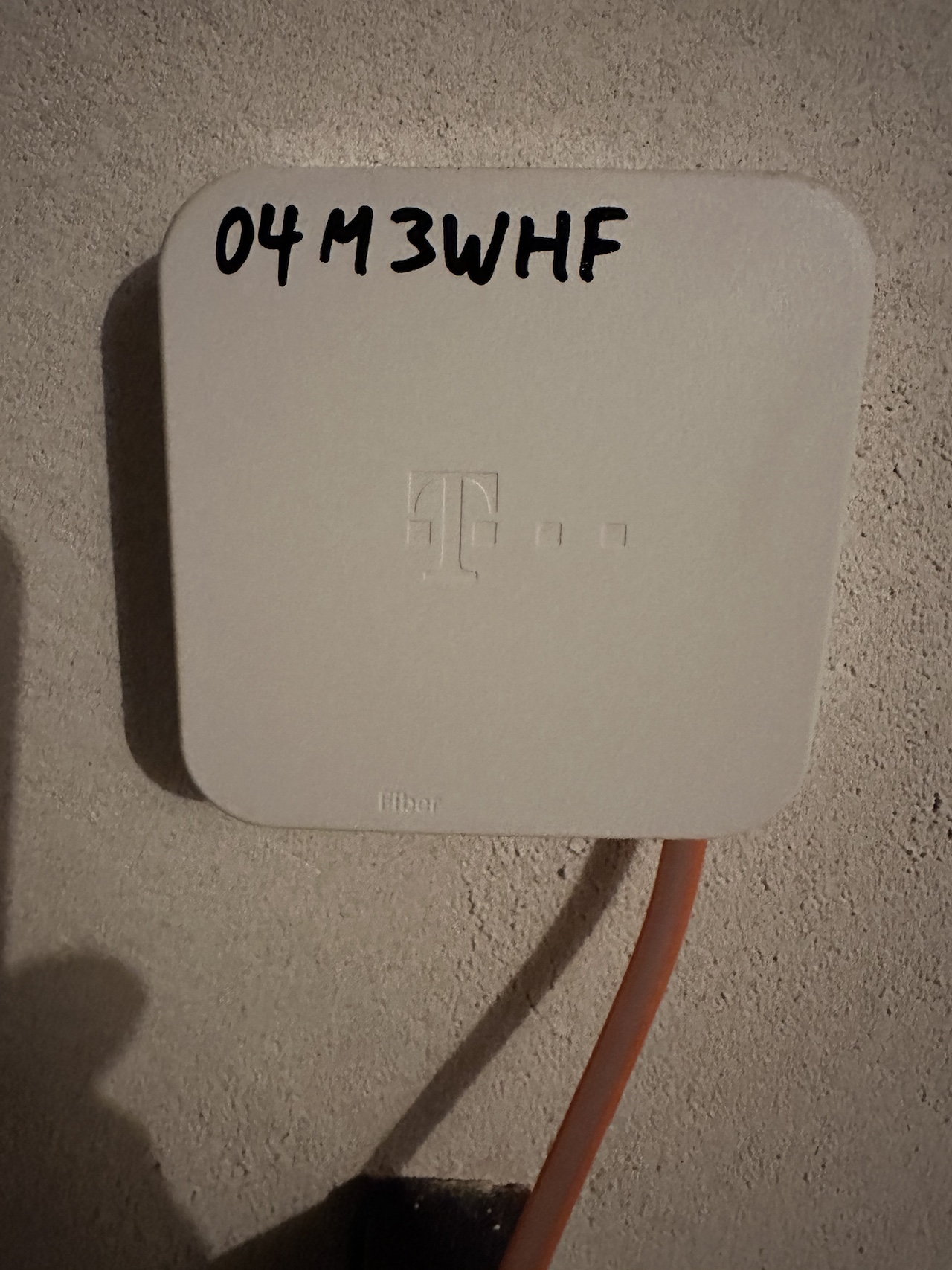

Moin,
Ein Bekannter hat in seinem Keller diese Dose installiert bekommen.
Nun fragen wir uns:
Was ist das genau?
In einem Nebenraum kommt die Hausverkabelung raus. Dort kann dann auch der Switch und der Router angebracht werden.
Muss dann von dieser Dose ein Glasfaserkabel bis zum Nebenraum gelegt werden und er brauchst ein Glasfasermodem?
Oder wird das ganz anders gemacht?
Danke für die Aufklärung.
das ist ein ONT, da dran kannst du deinen Glasfaser Modem oder Router anschließen.

das ist kein ont - das ist die anschlussdose dafür.

Typische Telekom Glasfaser-Anschlussdose (Gf-TA). Von dort geht ein Glasfaserkabel zum ONT/Glasfasermodem oder halt zum Router mit Glasfaser-Anschluss.
