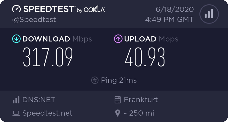

Nabend. @pufferueberlauf @rezzler Ich wollte gar nicht in Abrede stellen, dass es schlechte ISP gibt oder dass Glasfaser schlecht umgesetzt sein kann. Ich kenne das eigentliche Thema zum Screenshot mit den ~100 MBit nicht. Ohne Statistiken zu haben und ohne den ISP ausschließen zu wollen, liegen "Internetprobleme" doch häufiger im Haushalt selbst, WLAN, Powerline,...

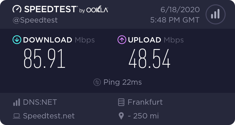

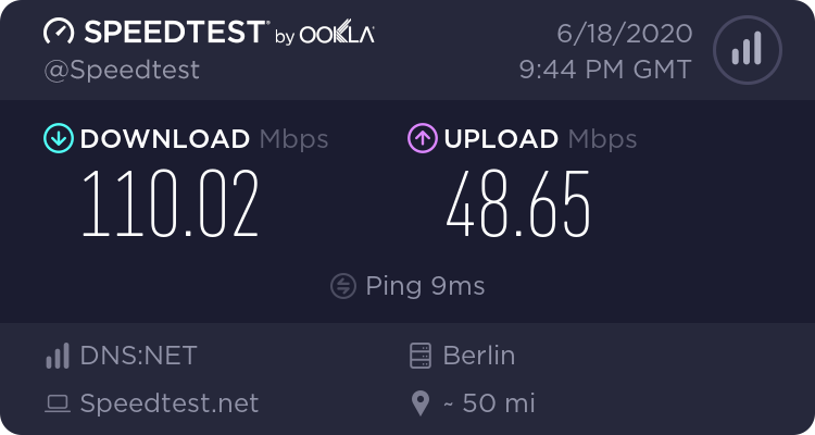

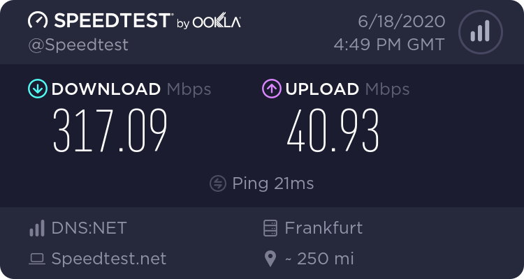

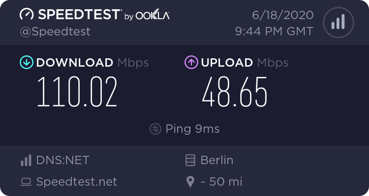

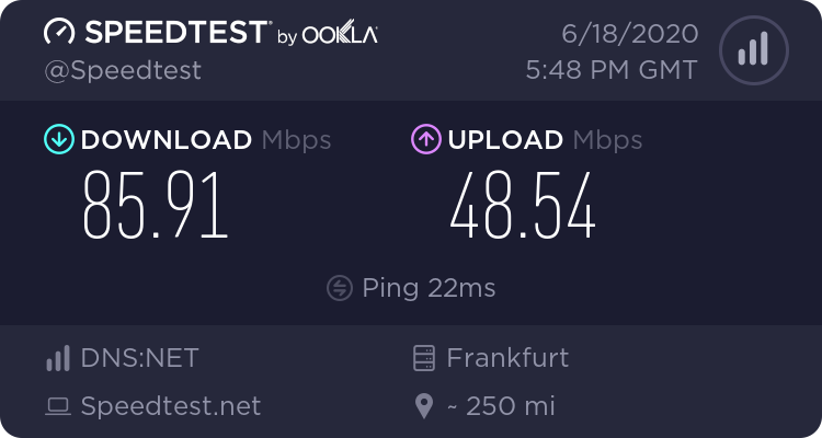

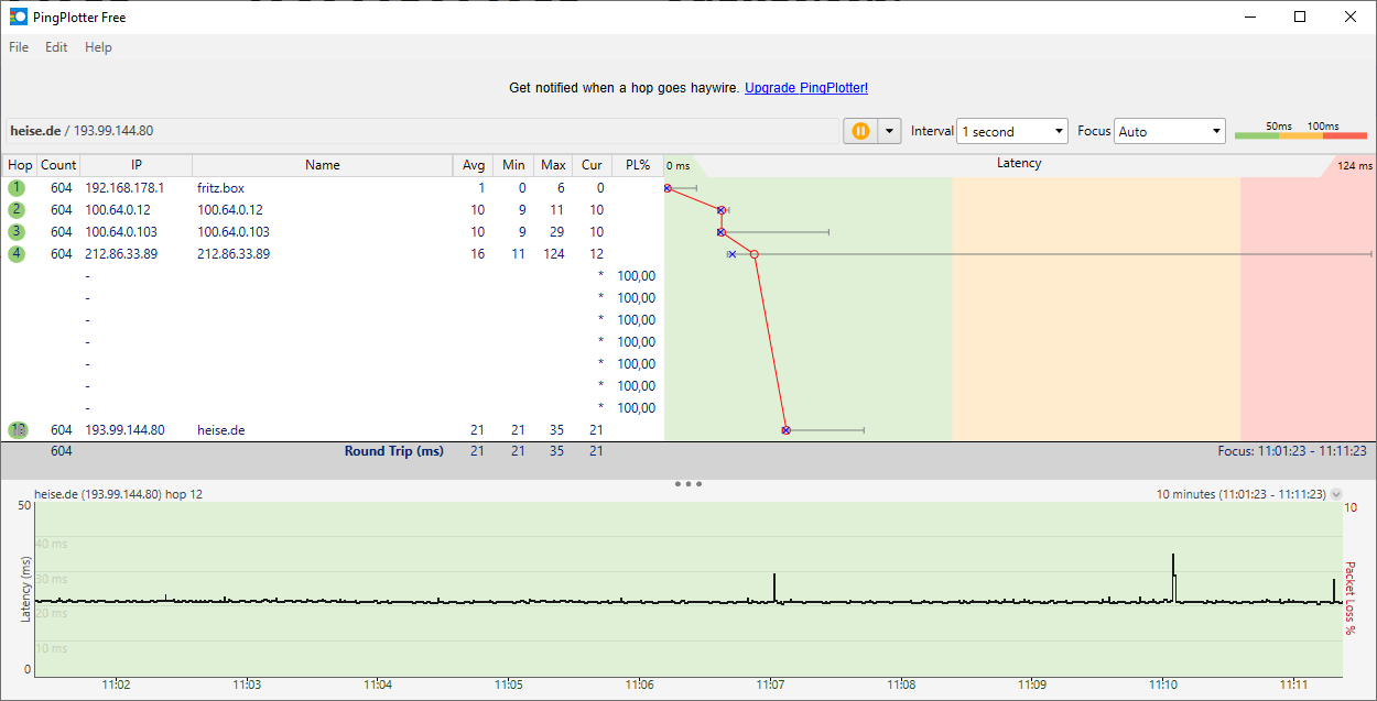

Es gab bei dem Anschluss keine Grenze bei 100 Mbit/s (siehe Screenshots im Anhang).Wilhelm14 schrieb:Als erstes fällt die Grenze bei 100 MBit auf.
Das kann durchaus sein, denn der Anschluss wurde über CG-NAT realisiert.Wilhelm14 schrieb:Dann kann IPv4/CG-NAT/AFTR überlastet sein.
Der Anbieter hat damals überhaupt keine IPv6-Adresse rausgerückt.Wilhelm14 schrieb:IPv6 Verbindungen sind nicht beeinträchtigt.
Der Screenshot soll lediglich aufzeigen, wie die Erfahrungen eines DNS:Net Glasfaserkunden im Jahr 2020 waren.Wilhelm14 schrieb:Der Screenshot mit den schlechten Downloadraten soll ja "beweisen", wie schlecht Glasfaser ist

Naja, die Info und Screenshots kommen ja erst jetzt. Der erste Screenshot im Beitrag weiter vorne kommt über die 100 MBit nicht (wirklich) hinaus. Ich wäre da gar nicht drauf eingegangen, wenn du die jetzigen mit 300 MBit gleich gebracht hättest.0-8-15 User schrieb:Es gab bei dem Anschluss keine Grenze bei 100 Mbit/s (siehe Screenshots im Anhang).
