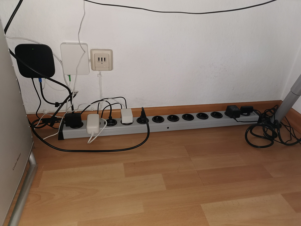

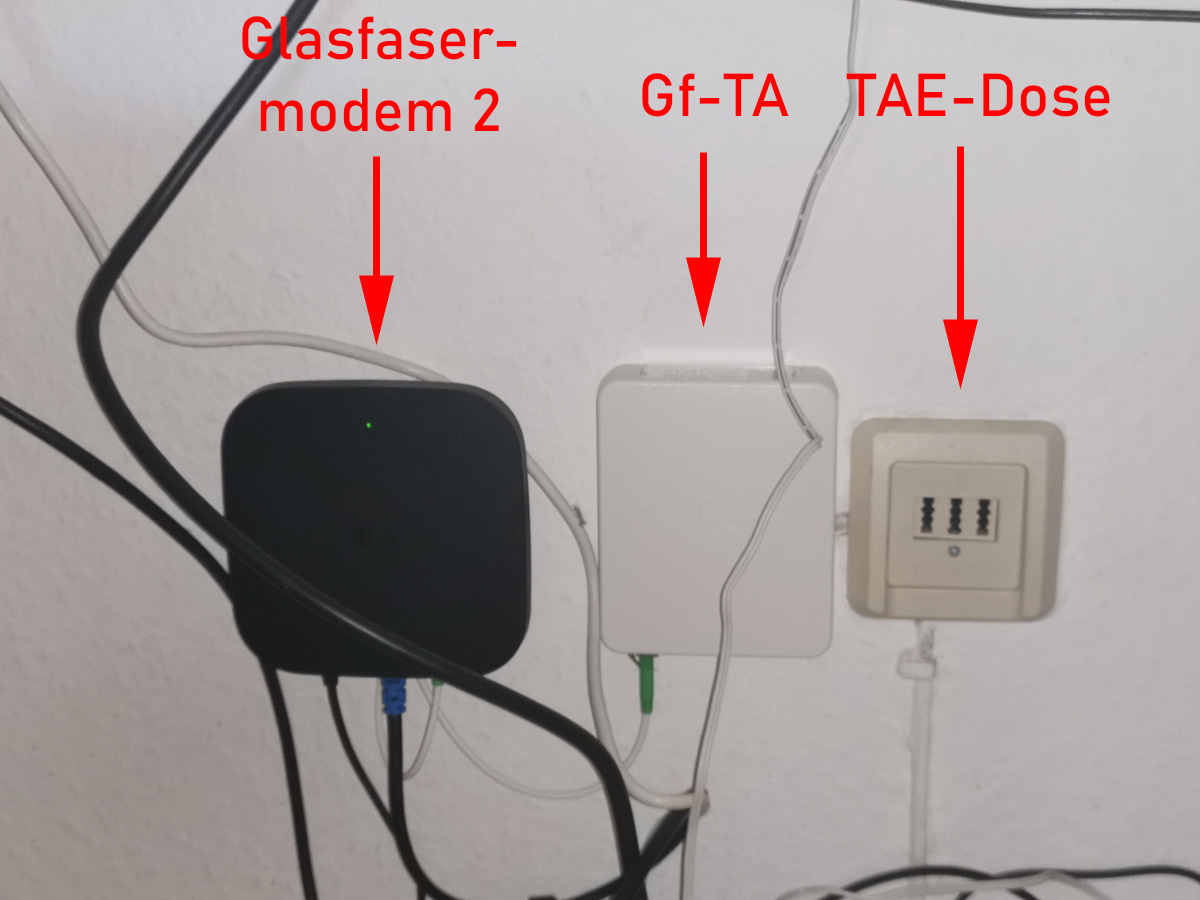

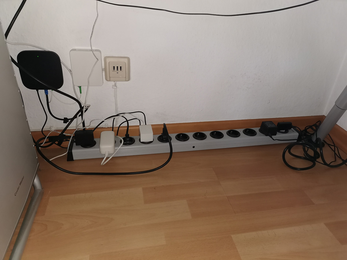

Sollte kein Problem sein (https://avm.de/service/wissensdaten...7_FRITZ-Box-am-Glasfaseranschluss-einrichten/). Bin auch mit Telekom-GF unterwegs, habe allerdings anstelle einer FritzBox meinen alten Speedport W724V, Typ A am GF-Modem 2 angeschlossen. Das schwarze Kabel mit dem blauen Stecker ist das Link-Kabel, was vom GF-Modem 2 in den Link-Anschluss des Speedport führt (ein normales Cat6-Patchkabel). Das weiße Kabel mit dem grünen Stecker vom Gf-TA zum GF-Modem 2 (ONT) ist ein Glasfaserkabel.
S.a. https://www.computerbase.de/forum/t...verteilung-in-einheiten.2200556/post-29527405
Hier noch mal ein Größenvergleich zu meiner 12er-Steckdosenleiste von Ehmann:
