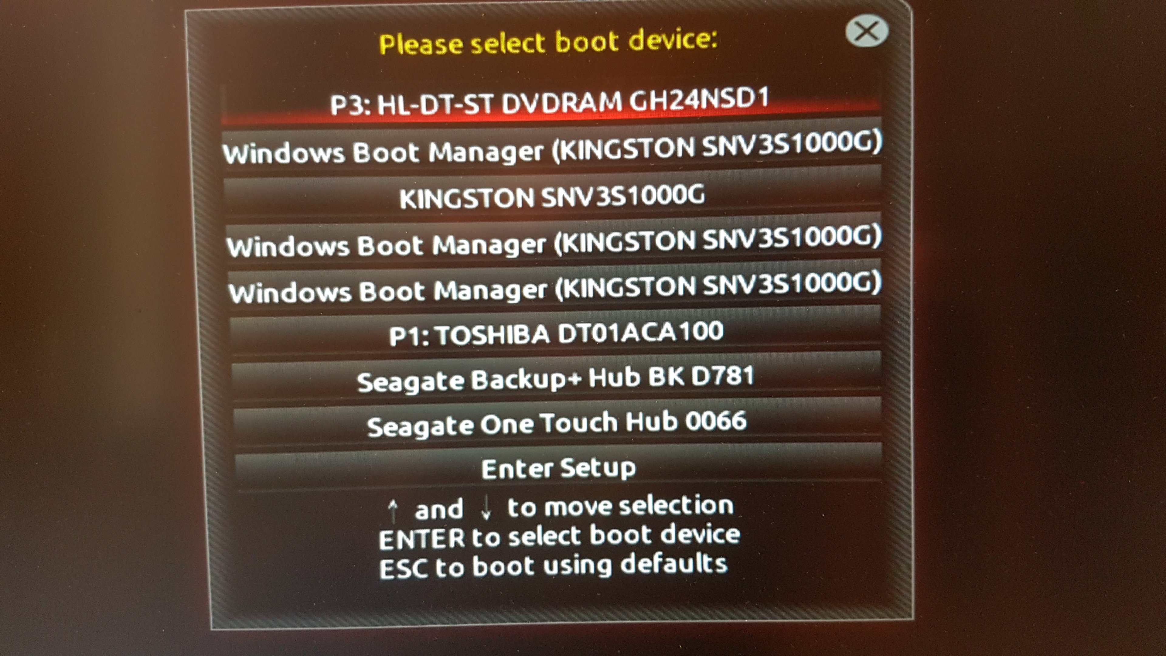

Hallo Zusammen,
ich habe diese Einträge im Boot im Menu:
Gebootet wird nur von einem dieser Kingston Eiträge, die anderen scheinen nicht zu funktionieren (Blue Screen). Toshiba und Seagate sind reine Daten-Platten, auf denen kein System drauf ist.
Ich wollte zudem von Windows 10 auf Windows 11 upgraden, aber der Rechner friert mal bei 75% mal bei 25% beim Verabreiten der Installation ein. Liegt das vielleicht an diesem Boot-Menu? Braucht man diese Einträge und wie werde ich die Überflüssigen los und erkenne, welche von denen überflüssig sind?
Das Board ist ein Gigabyte AX370M Gaming 3.

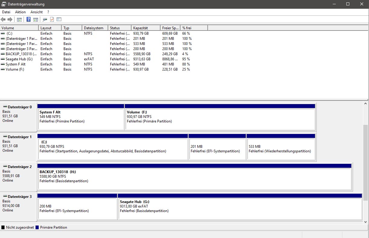

Zeig mal einen Screenshot der Datenträgerverwaltung.

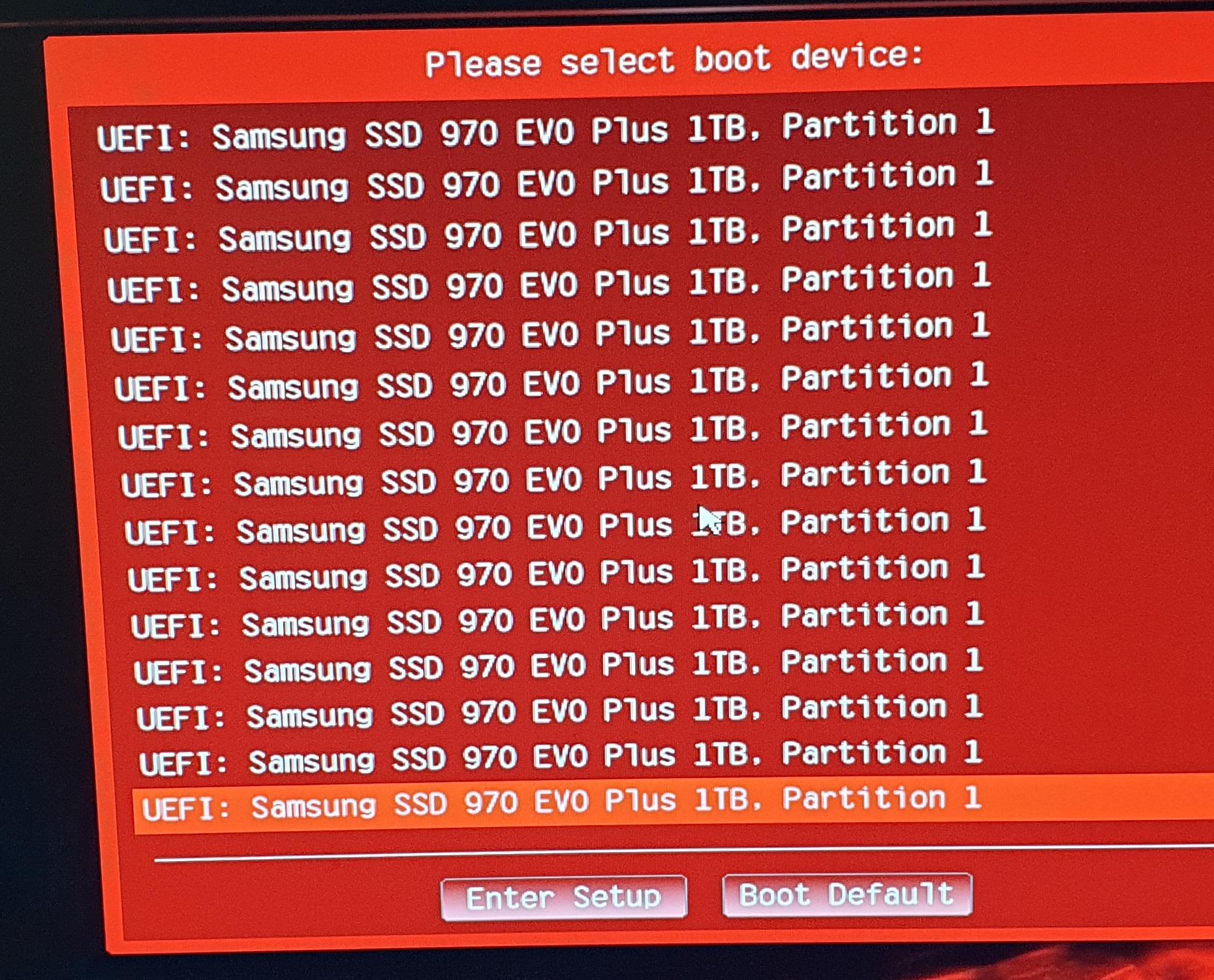

Ich hatte nach Linux Mint Versuch und Linux CachyOs Versuch über 30 Einträge gleichlautend im Bootmenü.
Mint hat auch eine ÄUSSERST hartnäckige Sytempartion erstellt für die ich kanpp 4h gebraucht habe die wieder zu entfernen, um ein Disk-Zustand wie vor den Linuxversuchen zu bekommen.
Am Ende habe manuell alle disabled bis auf ein benötigten Windows Bootmanager.
Selbst nach Wechsel auf das 2. Bios (Sicherer Ersatz) was mein Bios hergegibt waren die disabled Einträge in der Bootliste...

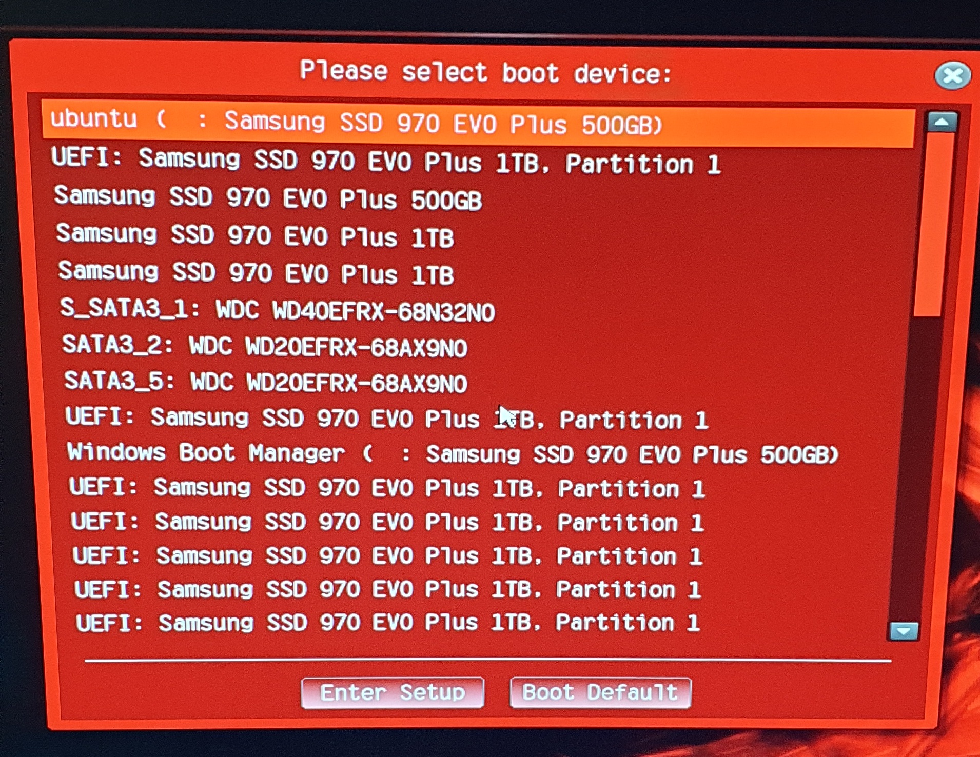

So sieht das bei mir aus wenn ich mit F11 das Menü hole beim Start:

100pro wird von der Kingston SSD gebootet, bzw. von einem der Windows Boot-Manager- Einträge. Ich hatte alles andere schonmal abgeklemmt. Das System das auf C: drauf ist, war original mal auf einer kleineren SSD und wurde dann auf eine größere geklont, war zunächst MBR wurde dann wieder geklont und in GPT umgemodelt. Es finden sich aktuelle Boot Einträge sowohl in der EFI-Systempartition wie auch im Stammverzeichnis C: da gibts auch einen EFi-Order und einen Boot-Order. Das System arbeitet sonst einwandfrei und bootet auch nur vom funktionierenden Boot Eintrag. Ich frag mich halt nur ob das der Grund ist, warum das upgrade auf Windows 11 nicht funktioniert und würde gern die überfüssigen boot-Einträge los werden. Dazu muss ich genau wissen, welche wie ich elegant los werden kann. Das Bios ist auf dem neuesten Stand.

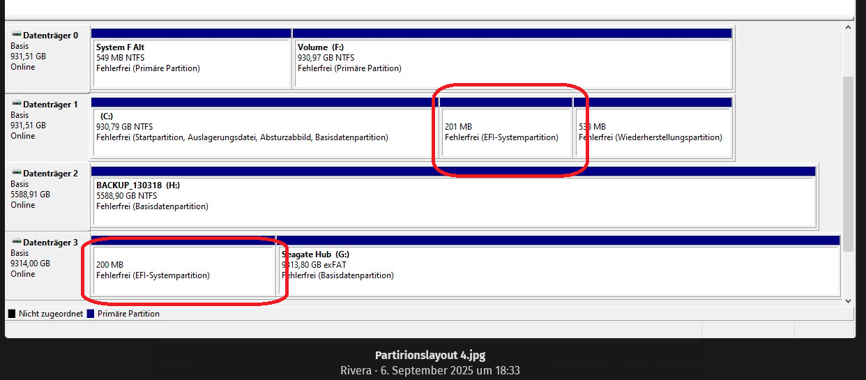

Dann mal 2 Fragen
1) Da sind 2 Efi-System partitionen, wieso?
2) Bist du sicher, dass wenn Datenträger 3 abgeklemmt ist, dein PC mit Windows startet, da du ja anscheinend alles abgeklemmt hast?

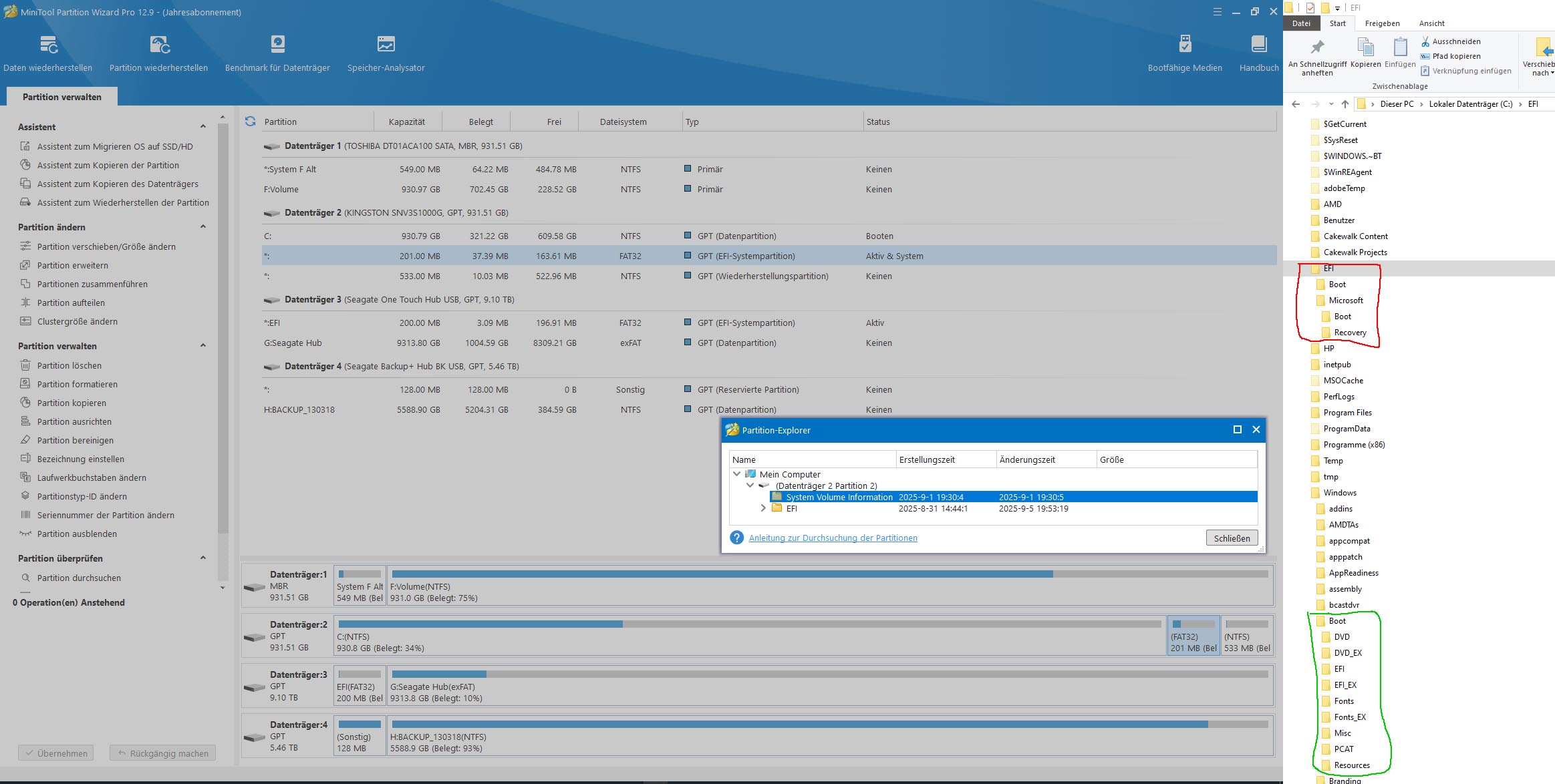

Du bist auf der richtigen Spur. Beide Ordner loswerden. Boot stammt aus der MBR-Vergangenheit dieser Partition, und EFI wird auch nicht gebraucht. Vielleicht vom MTPW erstellt. Aber stell Dir das nicht so leicht vor. Diese Ordner musst Du Windows mit Gewalt entreißen, Unlocker etc.

Ah! Volume Z ist wieder am Start! :)
Zum Verständnis, bevor ich Windows bestehle - Ich muss Windows die rot markierten Dateien klauen, nicht die grünen, richtig?
Das aktuelle EFI ist ja auf C:\ in dieser 200 MB Partition gespeichert. Von da aus startet das System, richtig?

Also Captain Volume Z...Cadet Rivera meldet Vollzug. :D
Überflüssige EFI Ordner unwirksam gemacht. :utminigun:
Im BIOS ist jetzt nur noch ein Windows Boot Manager existent.
