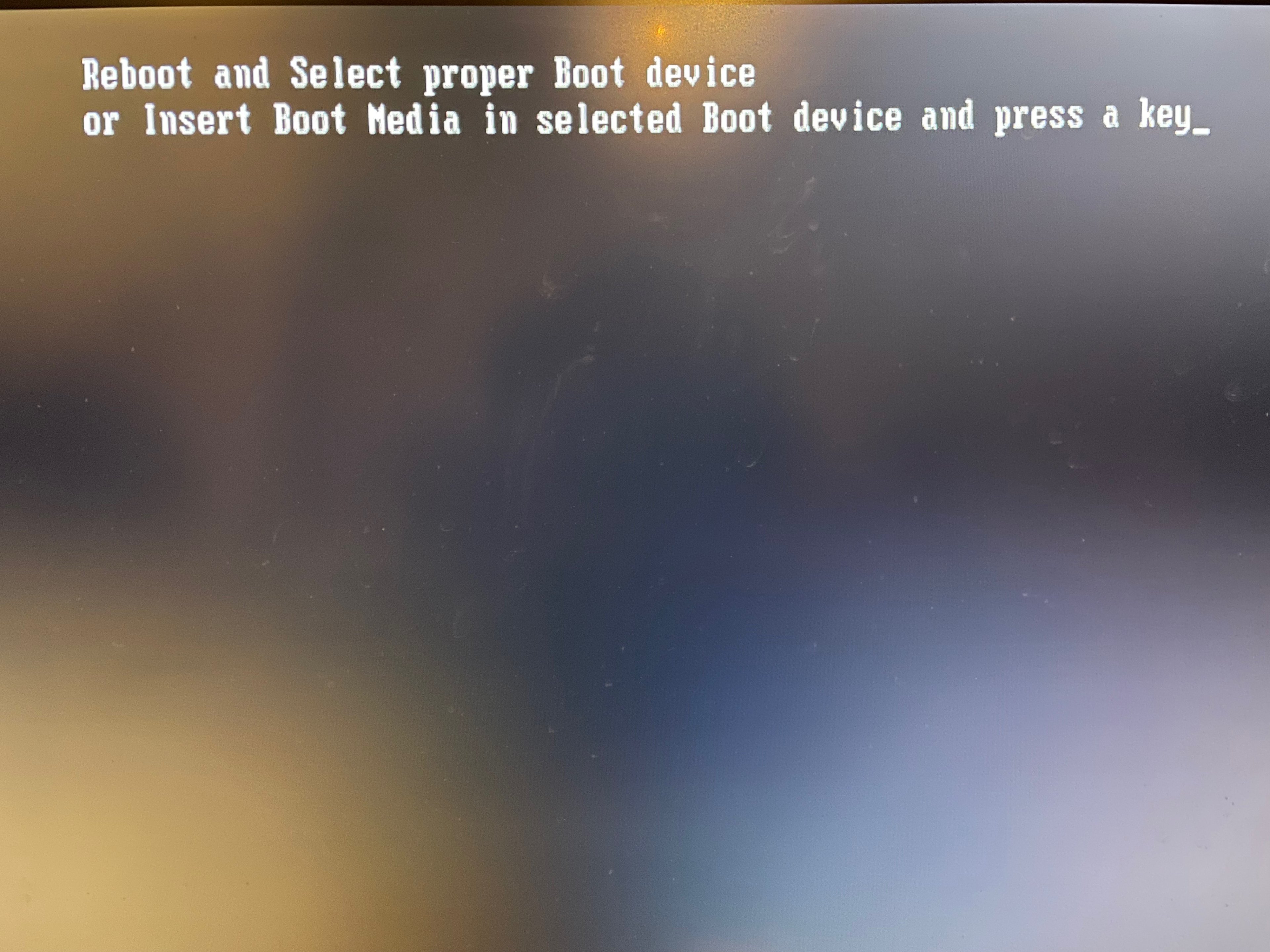

Das System boot nach einer Installation von TrueNAS Scale nicht automatisch vom BIOS. Es wird nach kurzer Zeit eine Meldung angezeigt, die sinngemäß meint, dass kein Boot-Volume gefunden wurde und man eines selektieren und rebooten solle.

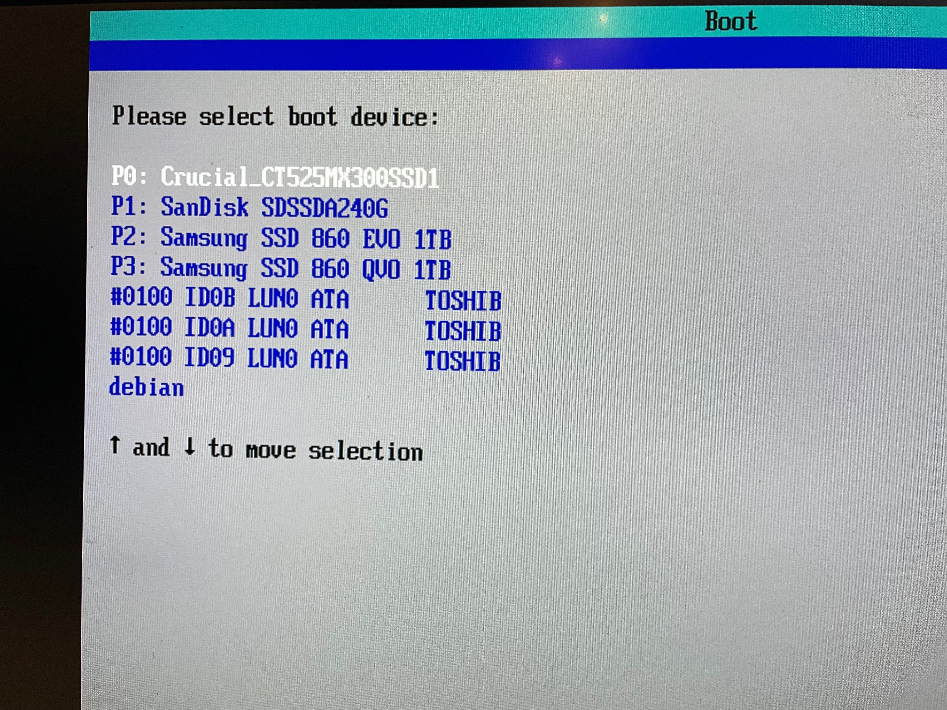

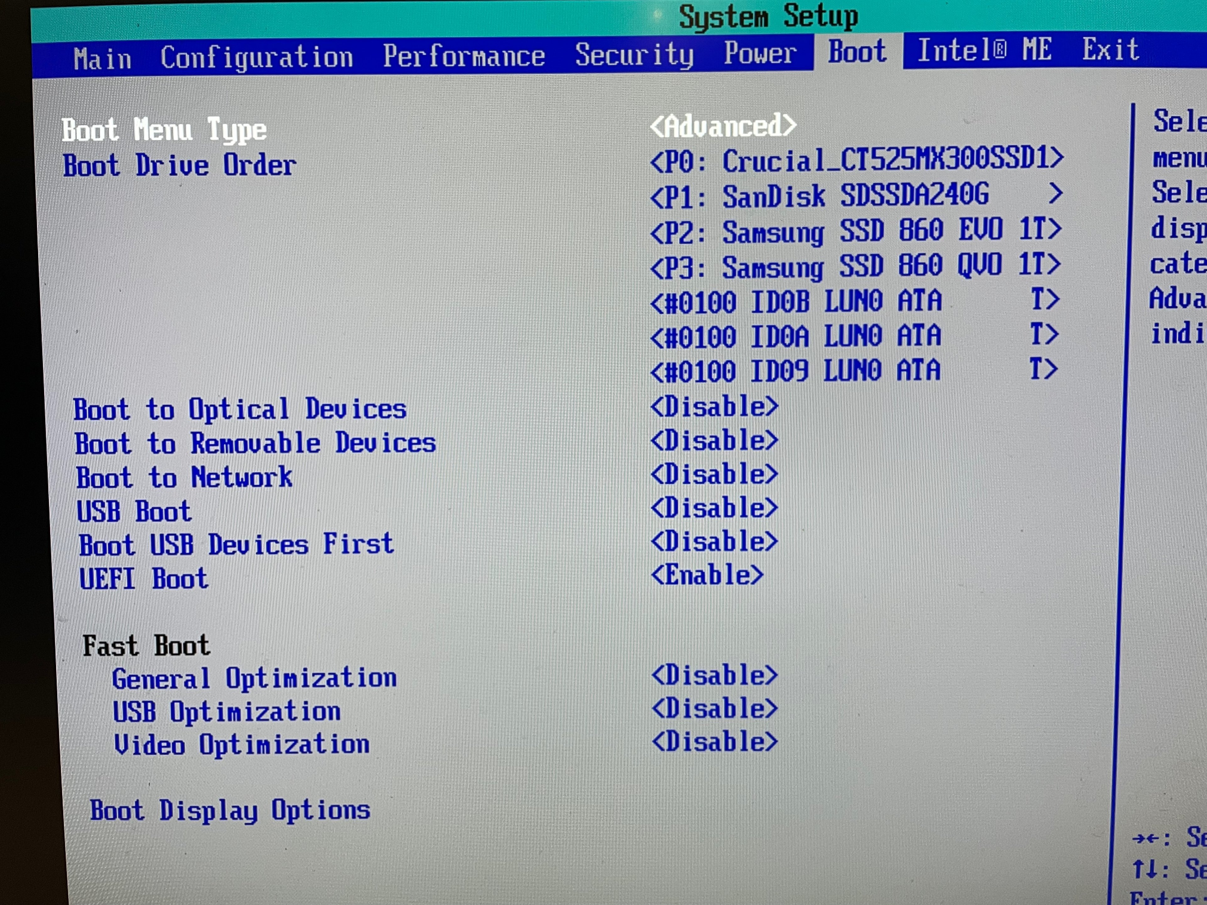

Im BIOS is die Boot-SSD verfügbar und als Boot-Device ausgewählt. Wenn das Boot-Menü geöffnet wird und dort die SSD ausgewählt wird (die an erster Stelle steht), dann erfolgt der Bootvorgang wie erwartet.
Manuell man Auswahl im Boot-Menü kann das System problemlos gebootet werden, aber der automatische BIOS-Boot funktioniert nicht. Manuell Booten ist aber für einen Server, der Headless in einer Ecke stehen soll, keine wirklich brauchbare Option.

Ich habe ziemlich alle BIOS-Optionen (UEFI ein/aus, USB-Boot ein/aus, Netzwerk-Boot ein/aus, Optimierter Boot, ...) in verschiedensten Variationen durchprobiert.
Ich habe alle anderen Devices entfernt und nur mit der Boot-SSD getestet.
Ich habe verschiede SATA-Ports probiert.
Ich habe mit anderen SSDs getestet
Keine dieser Maßnahmen war von Erfolg gekrönt.
Nun bin ich einigermaßen ratlos und hoffe auf die Experten in diesem Forum.

BIOS - Boot-Einstallungen
Boot-Menü
Meldung nach einiger Zeit bei BIOS-Boot

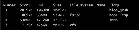

So schaut die Boot-SSD lauet parted aus:
Ich habe versuchsweise fas Flag 'bios_grup' auf 'boot, esp' geändert, das hat aber keinen sichtbaren Effekt gehabt.

Auf der ersten Partition der Boot-SSD habe ich die Flags boot, esp gesetzt (zuvor bios_grub)
Das klingt falsch.
Wenn du GPT mit bios_grub verwendest dann muss das auch so bleiben. Sonst meckert Grub
In parted wäre es dann disk_set pmbr_boot on
mit boot,esp wärst du dann schon auf der uefi schiene und das mainboard würde das nicht im bios compatibility modus booten
ähm, vielleicht willst du das ja gerade dann habe ich deinen Text bzw. die Überschrift, falsch interpretiert. Wenn du eine EFI Partition und Bootloader verwendet hast dann ist das boot,esp für diese auch richtig aber dann wundert mich das bios_grub was ja für Legacy gedacht ist
entweder das eine oder andere beides zusammen (hybrid) ist nicht unmöglich aber man kommt da schnell durcheinander
