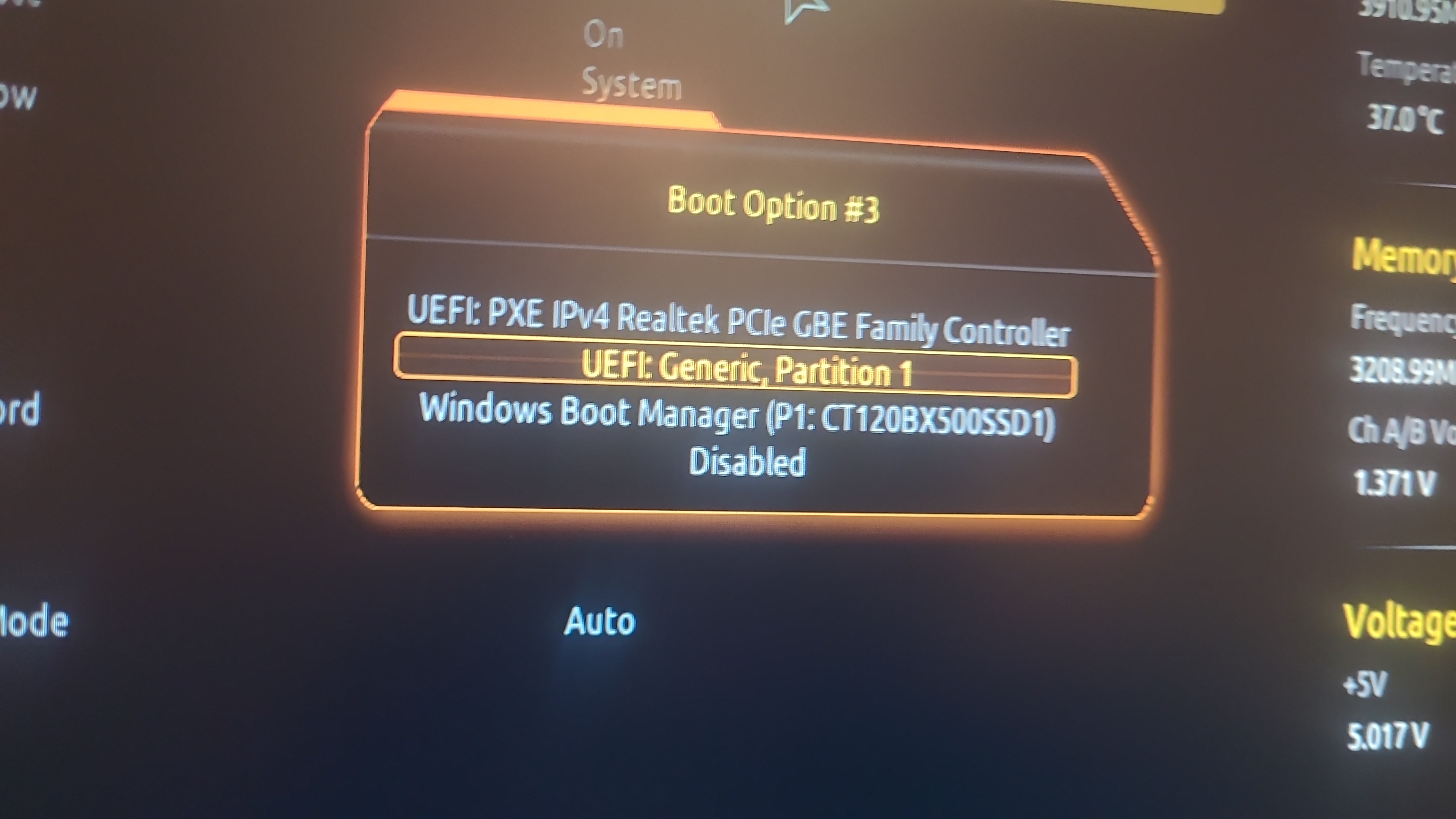

BIOS erkennt die M2 SSD nicht..
Bootmenü zeigt mir nur
Die BX500 ist die 120er SSD, die beiden anderen Einträge erschließen sich mir nicht.

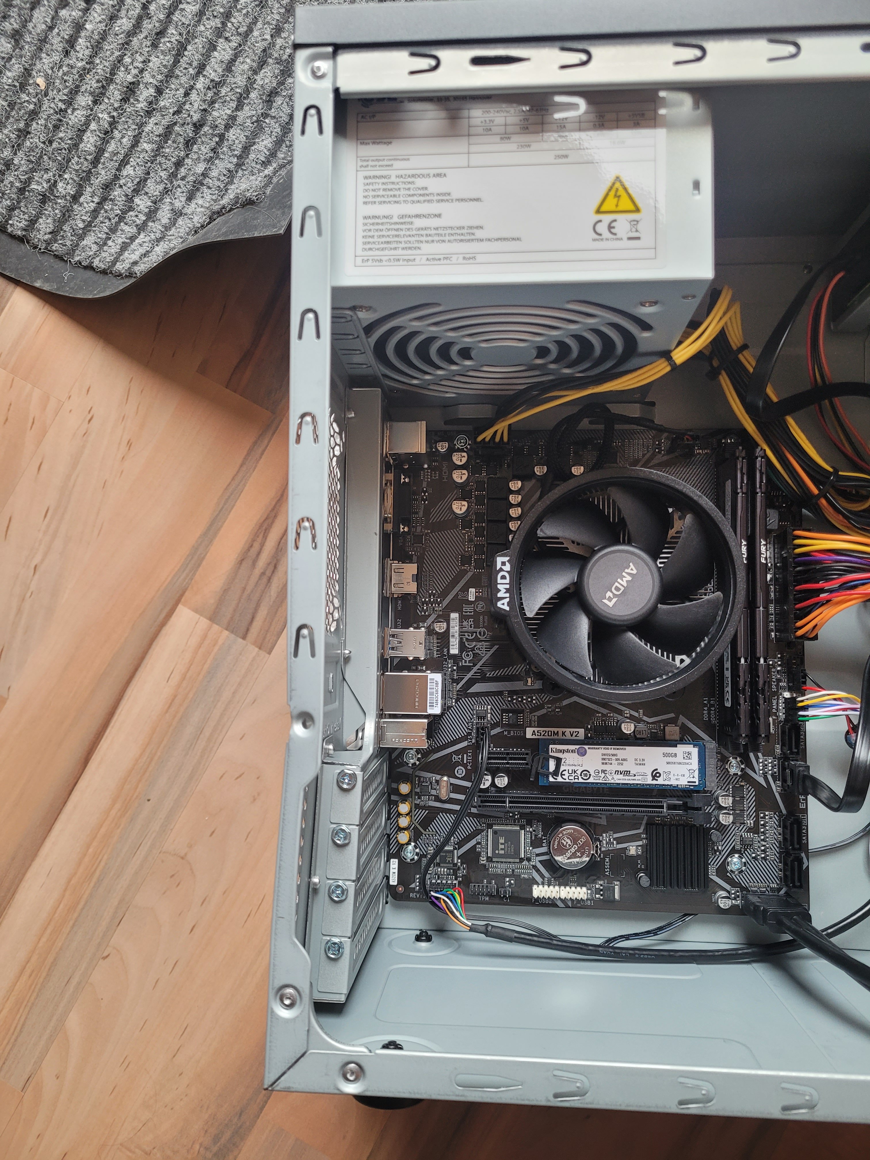

Davon abgesehen kam der PC mit verbeultem Gehäuse an. Die Anschlüsse am MB sind dadurch leicht unter Spannung. Eigentlich ein No Go aber ich bin extra 200km her gefahren um den PC dieses Wochenende einzurichten.
Was meint ihr dazu? Zurück oder behalten?
Transportschaden... Warum sollte man dann überhaupt noch irgendwas mit der Ksite machen?
Das ist ein massiver Schaden. Natürlich reklamieren

Rybio schrieb:
Oder muss ich erst Windows auf der Platte installieren, damit sie als boot Option in Frage kommt?
So sieht es aus. Warum soll die bei den Boot Optionen auftauchen, wenn nichts drauf ist, was booten kann.
Reaktionen: Terrier und rg88
Rybio schrieb:
Sie wird erkannt, nur nicht bei der boot Reihenfolge. Oder muss ich erst Windows auf der Platte installieren, damit sie als boot Option in Frage kommt? (Sry für die Bildqualität).
Wenn da kein bootloader drauf ist, gibt's auch keinen Grund die anzuzeigen;)
Gut, macht irgendwie Sinn.

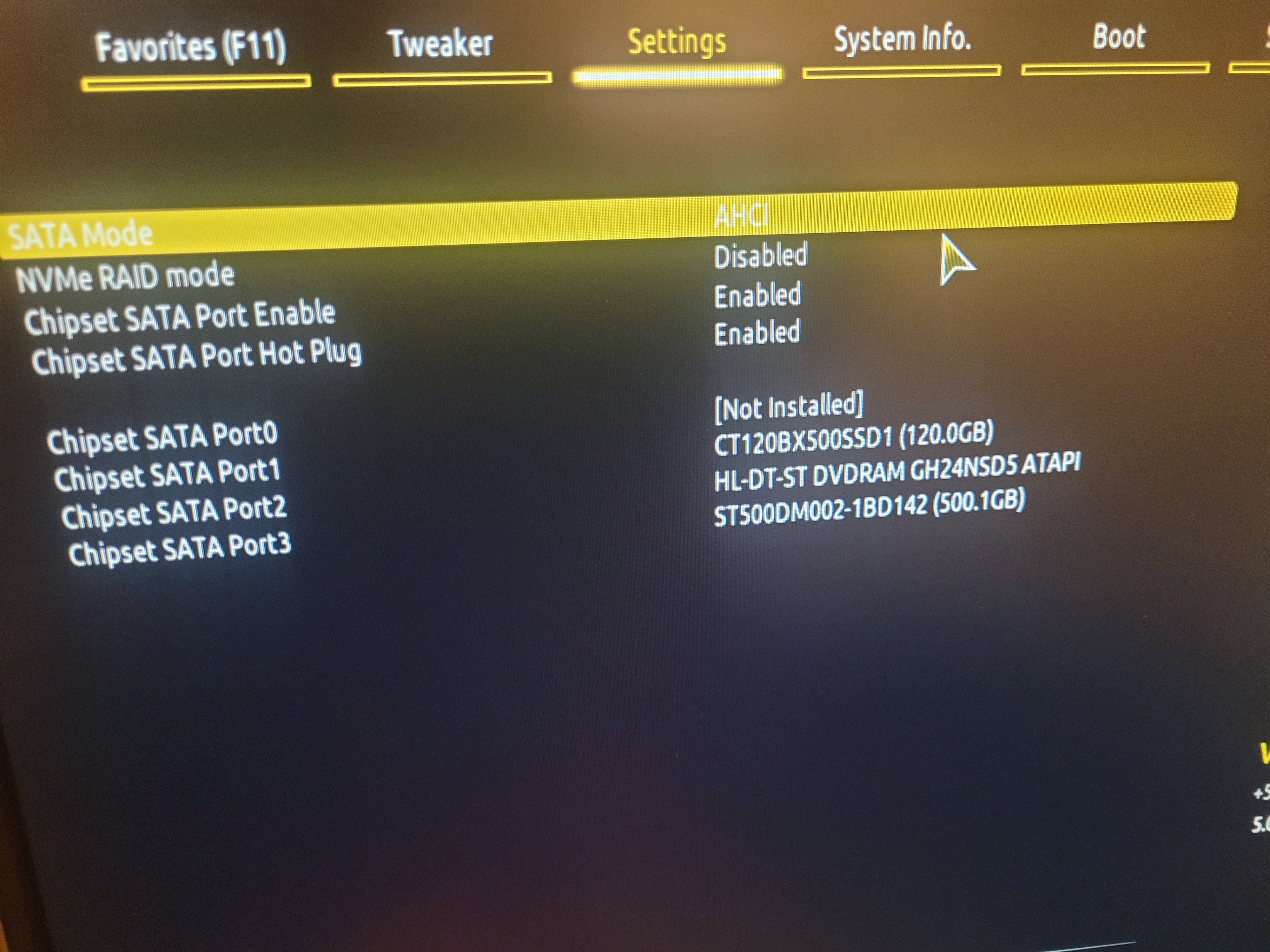

Warum da jetzt Disable steht, ist mir auch nicht klar, kenne ich gar nicht. Enable gibt es auch?

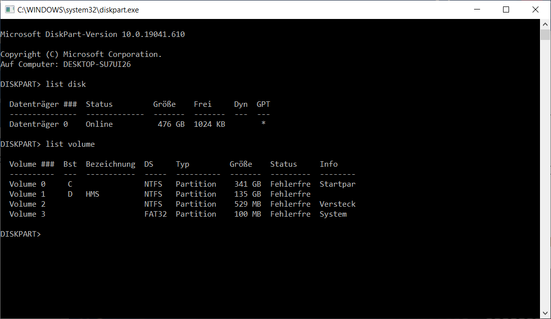

Folgendes: Soll ein Multiboot werden (Mann / Frau) auf der M2 SSD. Die Platte ist formatiert und schon geteilt. Also Windows erkennt sie.
Ein anderes Windows erkennt sie als Datenplatte.
Vorher formatieren und aufteilen war eh schon falsch.
Bei Uefi GPT wird nicht mehr selbst formatiert, sondern im Windows Setup alles auf einer SSD gelöscht.
Windows muss da eine efi Bootpartition in FAT 32 erstellen können und das geht nicht, wenn man alles formatiert.

Wenn der Rechner auf dem Transport beschädigt wurde, kann der Lieferant seine Transportversicherung in Anspruch nehmen. Wird das jetzt nicht reklamiert, werden spätere Regressansprüche höchstwahrscheinlich abgelehnt.
Also zurückschicken!
Reaktionen: Rybio, Lotsenbruder und Dr. McCoy
