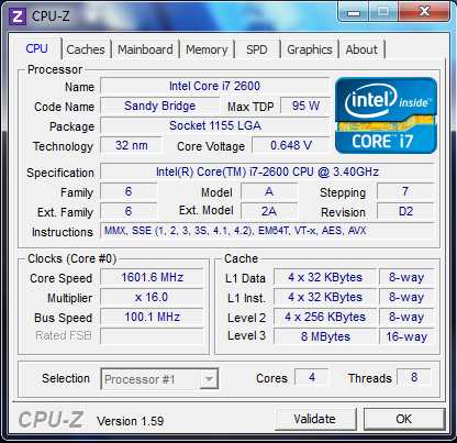

Dann muss es schon ein anderes Substrat sein. Wenn mir einer sagt, dass seine CPU mit 0,64Volt läuft, dann müssen Beweise her:D
@ sino26
...bitte, nen Screenshot:D

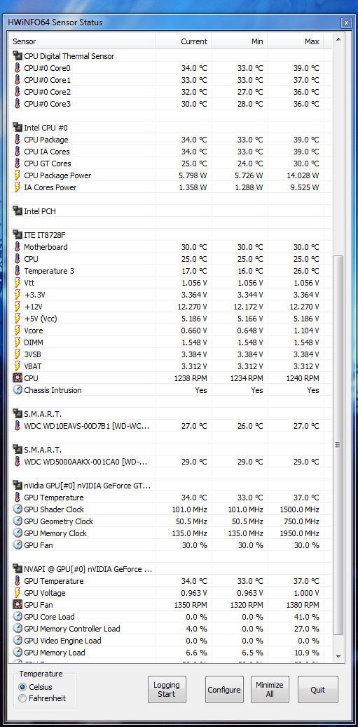

Ich denke, es hängt auch mit der Temperatur zusammen:
~30-35 C° als ich das Bild gemacht habe
