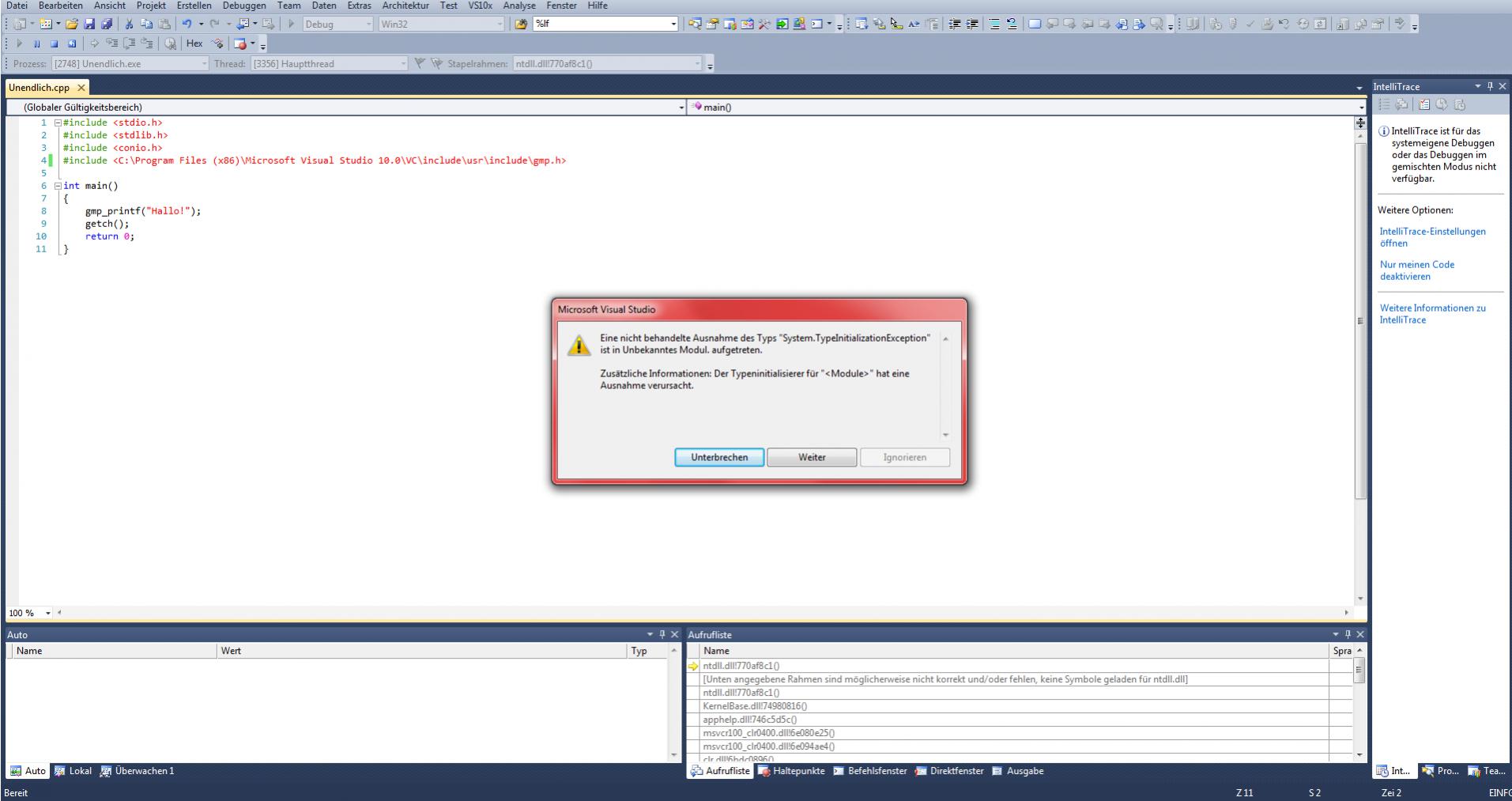

Nach dem starten erscheint allerdings dieses Fenster:
(Was mich auch noch interessiert ist, was der gelbe Pfeil unten rechts zu bedeuten hat: ntdll.dll!770af8c1()
1. Gib deinem Präprozessor den richtigen Pfad um die Headerdatei zu finden. Einen absoluten Pfad im #include zu benutzen ist hässlich und funktioniert nirgendwo, außer bei dir (und im Zweifelsfall irgendwann nichtmal mehr da).
2. Die libc.lib ist wie gesagt die C Standardbibliothek. Das führt natürlich zu Konflikten, wenn der Linker seine eigene zusätzlich einbinden soll. Entferne eine von beiden.
3. Der erste Linkerfehler könnte damit zusammenhängen, muss aber nicht. Fixe das Problem zuerst.
4. Wenn du eine unsigned Variable hast, kannst du ihr kein Vorzeichen geben.
5. Dein C-Programm hat die Endung .cpp. Das könnte dafür sorgen, dass statt einem C- ein C++ Compiler aufgerufen wird und du solltest es deshalb nicht tun.
6. Ich empfehle, main bei Erfolg EXIT_SUCCESS zurückgeben zu lassen, aber das hat nichts mit deinen Problemen zu tun und ist eine allgemeine Bemerkung.
