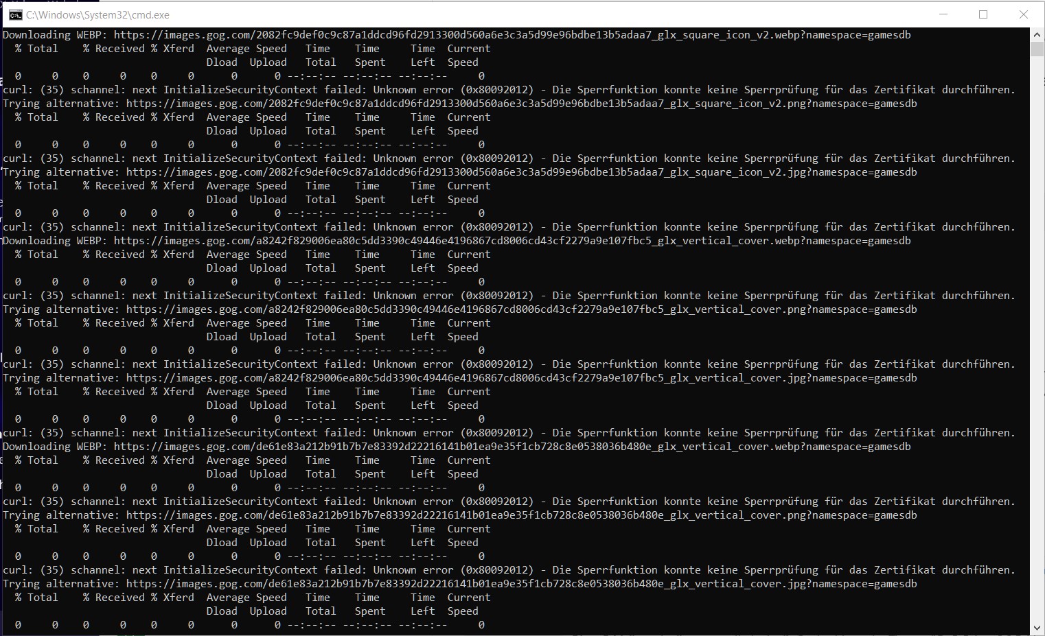

Hab es als Admin ausgeführt. Es werden nur die 0 Bytes Dateien gelöscht. Der Link von Dir mit der Bilddatei hat Funktioniert. Selbst wenn ich einen von den Links aus der ausgeführten Batch Datei raus kopiere lässt sich dieser nicht downloaden. Irrgendwas scheint mit der Freigabe nicht zu stimmen. Vielleicht ist die Batch Datei nur auf dein Konto zugeschnitten.
Kurze Frage: vielleicht kann es auch sein, dass dein Setup das Problem verursacht und nicht das Skript?
Ich habe es auf unterschiedlichen Systemen und mit anderen Accounts problemlos ausgeführt und somit tauchen hier wieder alle Bilder/Kacheln auf.
Die Fehlermeldung in deinem Screenshot deutet darauf hin, dass es Probleme mit dem verwendeten SSL Zertifikat gibt. Vielleicht benutzt du ein VPN oder eine Proxy oder die Sicherheitseinstellungen in deinem System sind sehr hoch eingestellt. Benutzt du Windows 10 oder 11?
Wie dem auch sei habe ich eine neue Version hochgeladen, die SSL Fehler aushebeln sollte. Auch wenn ich hierbei keine wirkliche Gefahr sehe, muss das (einmalig) bei Ausführung des Skripts bestätigt werden, sobald ein Fehler geworfen wird, der etwas mit SSL zu tun hat.
Vielleicht hilft es ja.
Alles klar, Danke für die Denkanstöße. Letztenendes war mein Virenscanner (Kaspersky) schuld. Hab auch zuerst gedacht das meine VPN daran schuld sein könnte. Hab jetzt beides deaktiviert und siehe da es funktioniert. Kleiner Tipp noch, man muss das Tool mehrmals ausführen, es findet immer noch einige Cover Bilder die noch fehlten.
