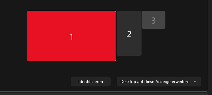

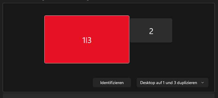

1 is mein Bildschirm, 3 die Box. Dann duplizierst du einfach 1 auf 3, werden also verbunden und fertig is die katz. Da es bei mir zumindest AMD egal ist ob der zweite Bildschirm 144hz oder freesync kann und es so auch keine rolle spielt, behältst du alles features und die box kann blinken wie sie will.
Das ganze is natürlich abhängig ob du ausgänge an der gpu hast. Da mein hauptbildschrim via Displayport angebunden is, hatte ich den HDMI soweit frei. Alternativ dürfte auch ein DP zu HDMI kabel gehen.

Dankeschön, du bist einfach ein Genie. Ich allerdings nicht Haha, ich finde die Einstellung mit den Minitoren nicht mehr 🥲
Rechtsklick auf den desktop und dann anzeige Einstellungen. Zumindest unter win 11.
