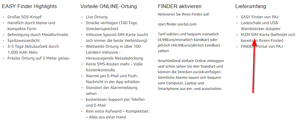

@BFF, danke. Ich habe den Tracker gefunden. Benötigt man in dem Tracker auch eine SIM Karte oder ist da ein EMpfänger mit "Nummer" eingebaut?
Benoetigt keine extra SIM-Karte.
802816
Bei dem Teil brauchst Du nur den passenden Tarif. Also ein Monat fuer 5 Euronen.
