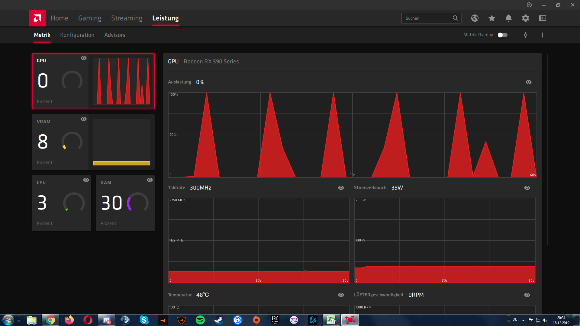

Seit Einbau schwankt die GPU Auslastung sehr stark zwischen 0 und 100% (siehe Screenshot), auch wenn im Hintergrund keine Anwendungen laufen.
Woran kann das liegen?

Du hängst im CPU Limit, gerade in CSGO ganz normal mit dem Prozessor

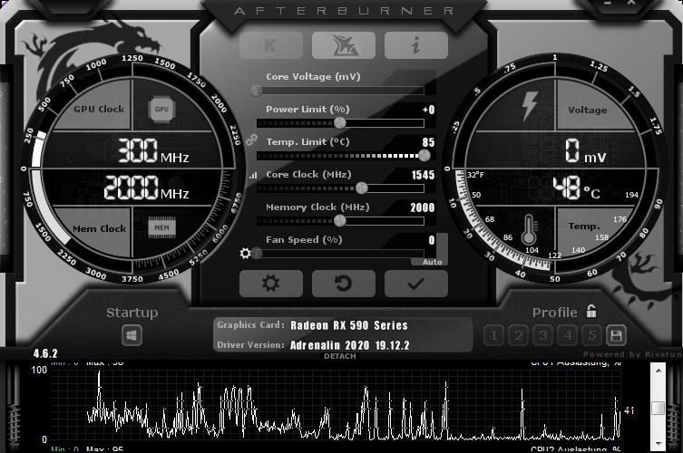

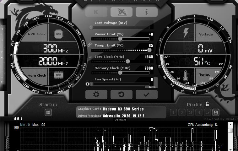

ok laut dem MSI Afterburner springt die GPU Auslastung, wie bei den Radeon Einstellungen, konstant hoch und runter.
Die CPU Temperaturen sind im Schnitt bei 40°, die Auslastung schwankt auch hier ständig (hab wieder nen Screenshot gemacht, hier vom ersten Kern, sieht aber bei den anderen ähnlich aus, vielleicht bisschen weniger)

Und nicht vergessen .. wenn Du dauernd Schwankungen zwischen 0-100% hast, dann ist entweder der Kompatibilitäts-Klicker im Afterburner nicht gesetzt, oder im Treiber ist noch Effizienz angeschaltet.
