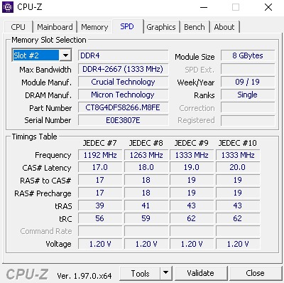

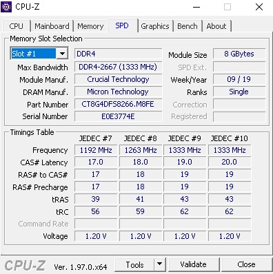

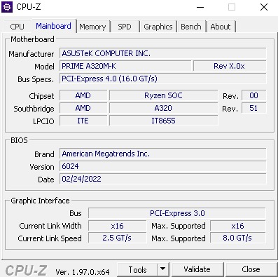

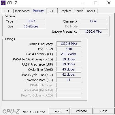

Ist dir der R5 3600 zu langsam? Gegen wem würdest du das aufrüsten?
Sorry, ist ja die GPU..Nee, das macht erstmal keine Probleme. Vieleicht geht auch die normale RX 6600.
@Burki73 wo schreibt sie was von CPU aufrüsten?
@michaelayu warum meinst du denn dass es nicht kompatibel sein könnte? Auf irgendwas fusst diese Annahme ja?
Ich frage immer sicherheitshalber hier bei den Profis nach, bevor ich etwas upgrade. Habe keine Lust, dass ich am Ende irgendwelche Probleme habe, weil etwas nicht passend ist. :)

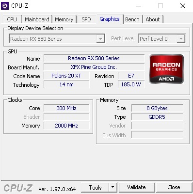

Wenn die Karte ins Gehäuse passt und das Netzteil einen 8-Pin PCIe Stecker übrig hat (was vermute ich die 580 eh auch schon minimum benötigt hat), sollte es da keine Probleme geben...

Sehe keine Probleme.
Reaktionen: michaelayu
letztere wird etwas besser gekühlt und taktet ggf. auch etwas höher - wirklich schneller ist die dadurch aber nciht und da die zwei Lüfter für die Kleine ausreichen, kannst du dir die 30€ imho auch sparen.

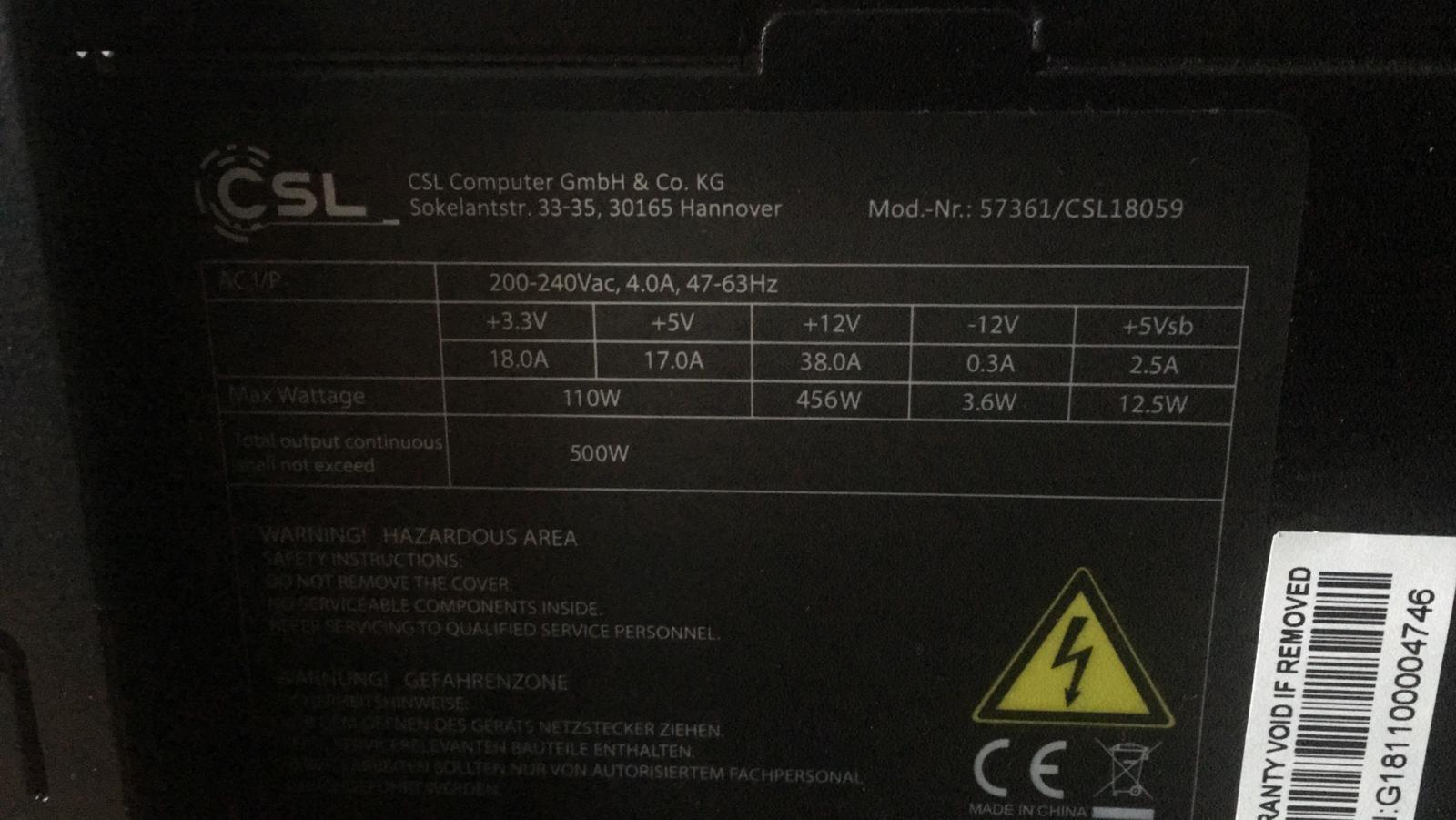

@Moselbär eine 67XT würd ich nicht an dieses 500w CSL Netzteil hängen.
Schon 500w eines brauchbaren Herstellers sind grenzwertig aufgrund der Lastspitzen. Der CSL Böller wird das niemals auffangen.
Reaktionen: Mystforce1978 und nciht
Mit der 6650XT wären dann aber ja keine Probleme bezüglich meinem Netzteil oder sollte ich mir da Sorgen machen?😅
wie schon gesagt wurde: Anschlüsse des Netzteils überprüfen
6700 XT ist schon ein anderes Kaliber im Vergleich zur 6650XT - dein Netzteil gehört schon eher in die Kategorie Chinaböller als dass es ein Qualitätssiegel verdienen würde, aber für die 6650 sollte das reichen (wenn es für die 580 reichte)... wenn du gedenkst da was größeres dranzuhängen solltest du es tauschen, z.B. gegen sowas.
Ich hatte mit meinem Netzteil noch nie Probleme.
Ich habe einen PCIe 6+2 Pin. Der dürfte für die 6650XT reichen.
6+2=8 und die 6650XT im ersten Beitrag will einen 8-Pin, also ja, das geht.
Wenn du mindestens einen 6+2 Pin hast, geht sich das aus.
Wie erwähnt: das NT ist halt nicht gut. Nur weil du bislang keine Probleme hattest, macht es das nicht besser.
Es würde mich wundern wenn das Ding mehr als 1 oder 2 der nötigsten Schutzschaltungen hat.
