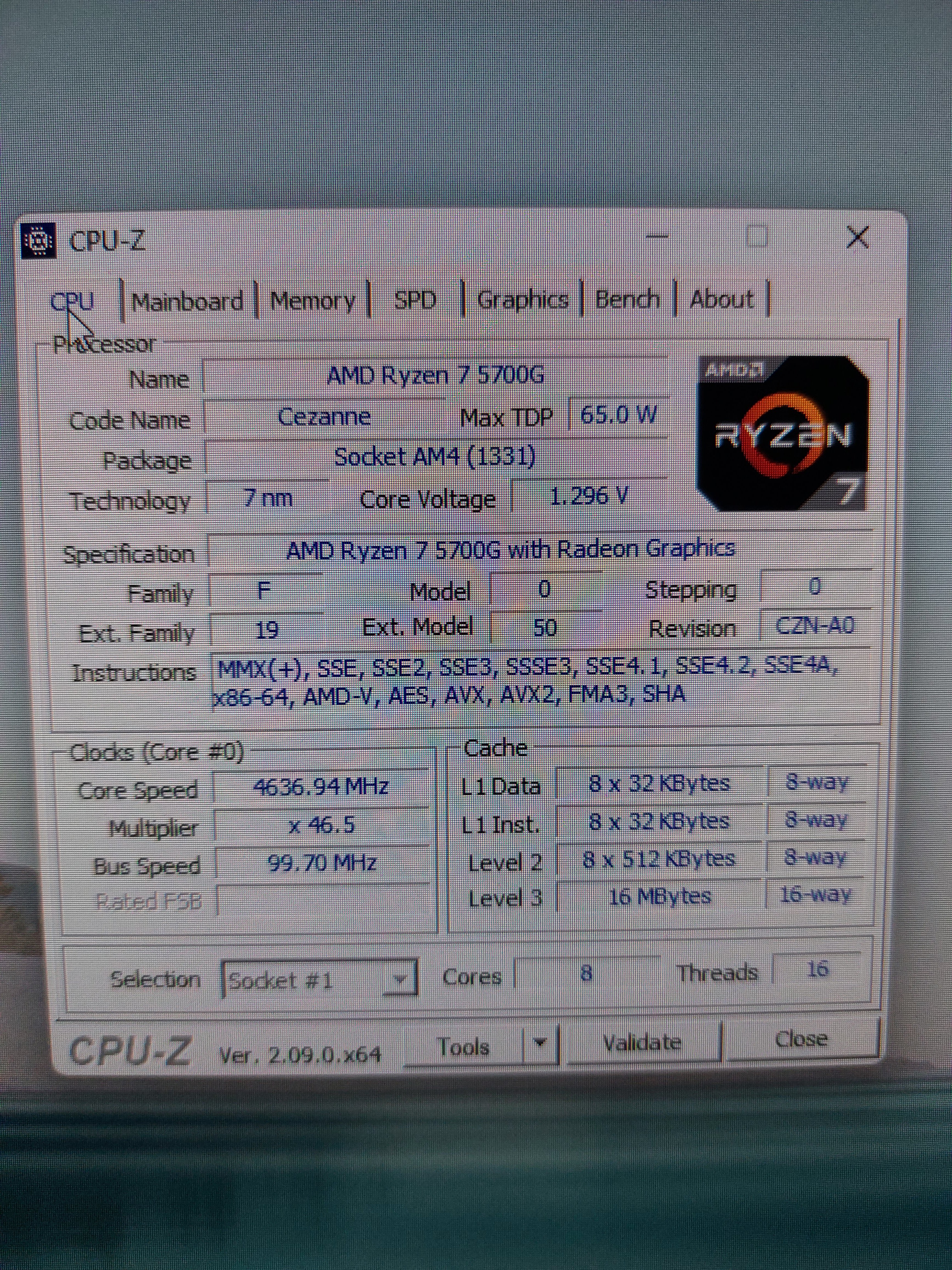

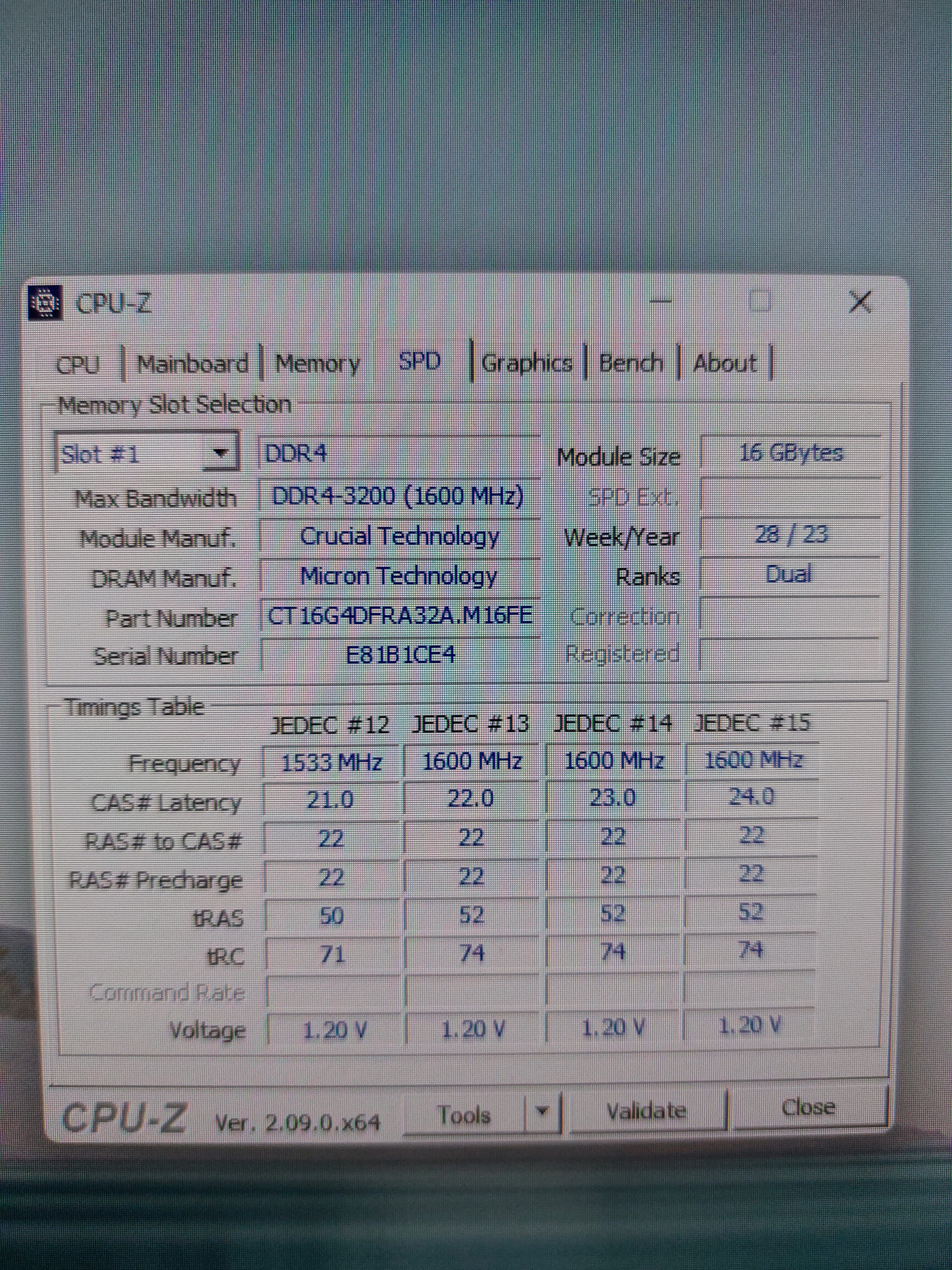

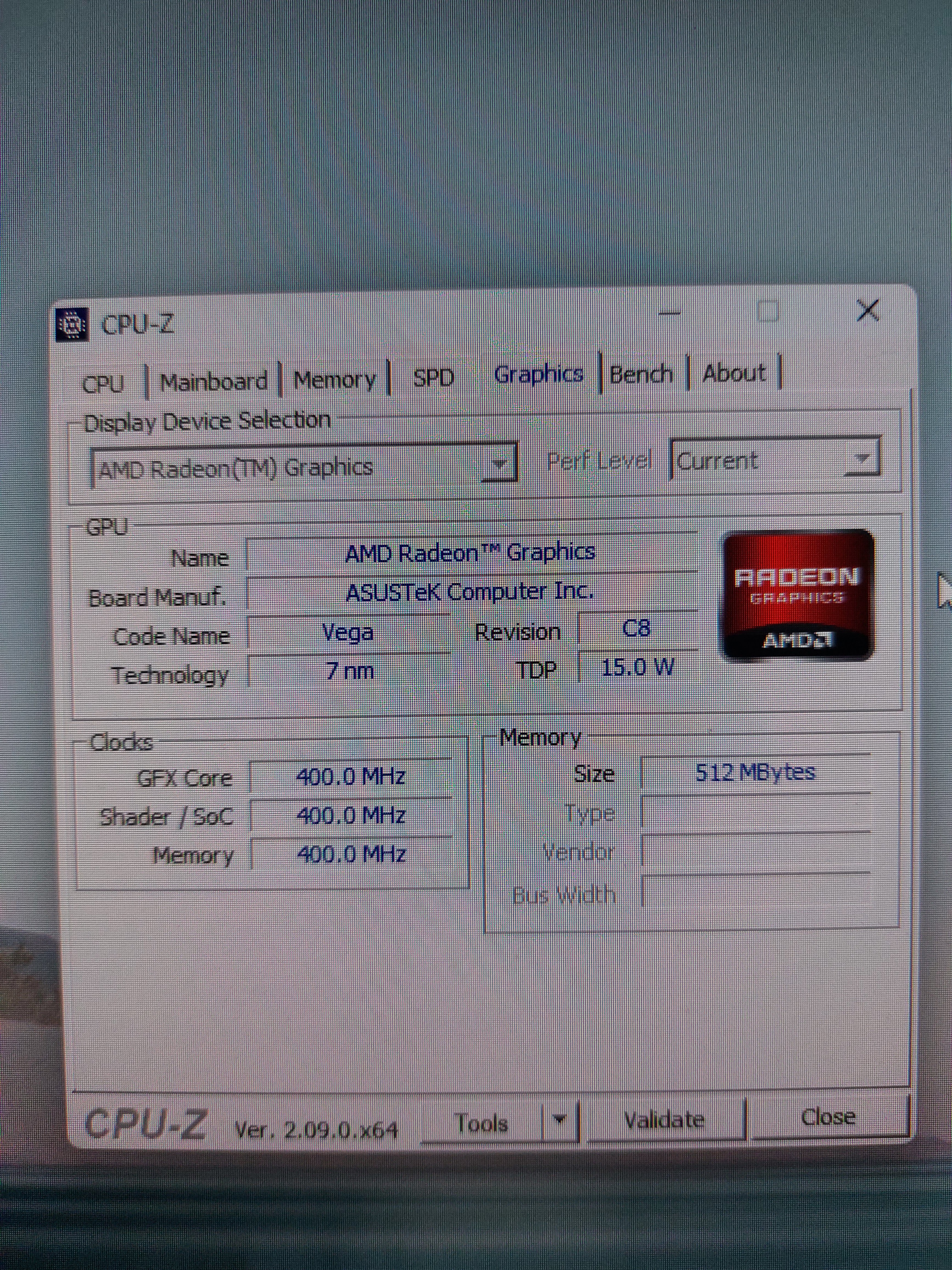

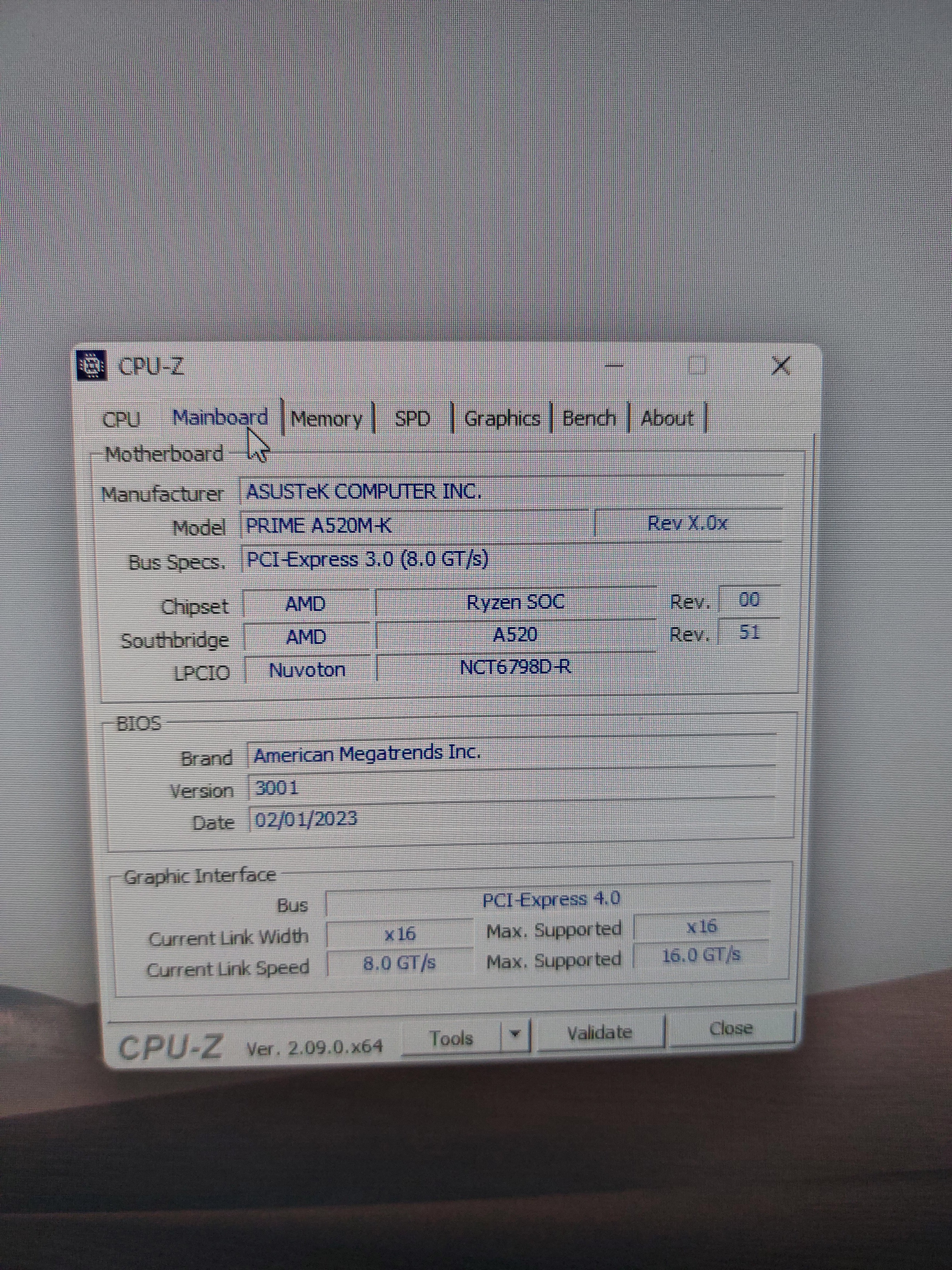

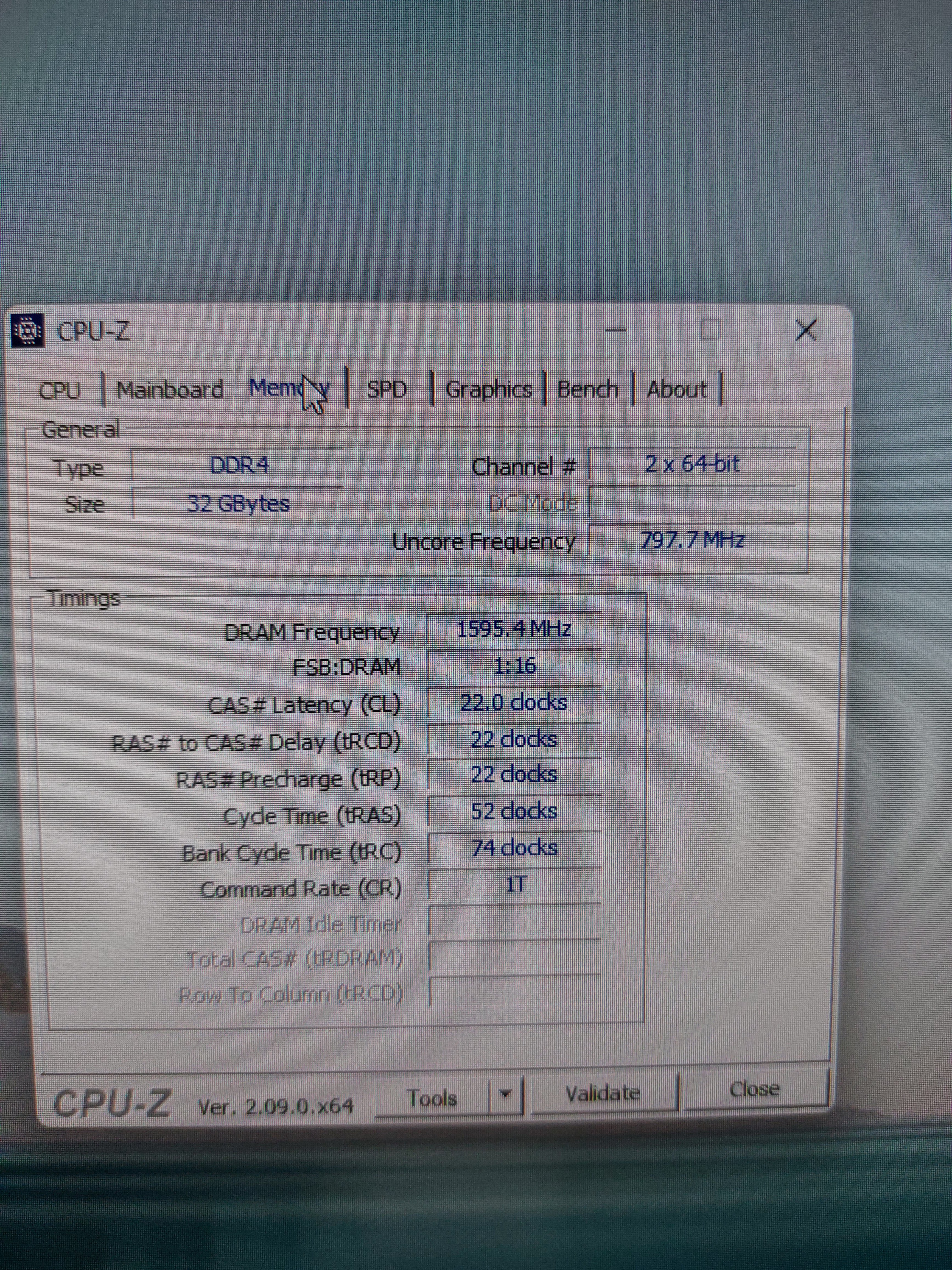

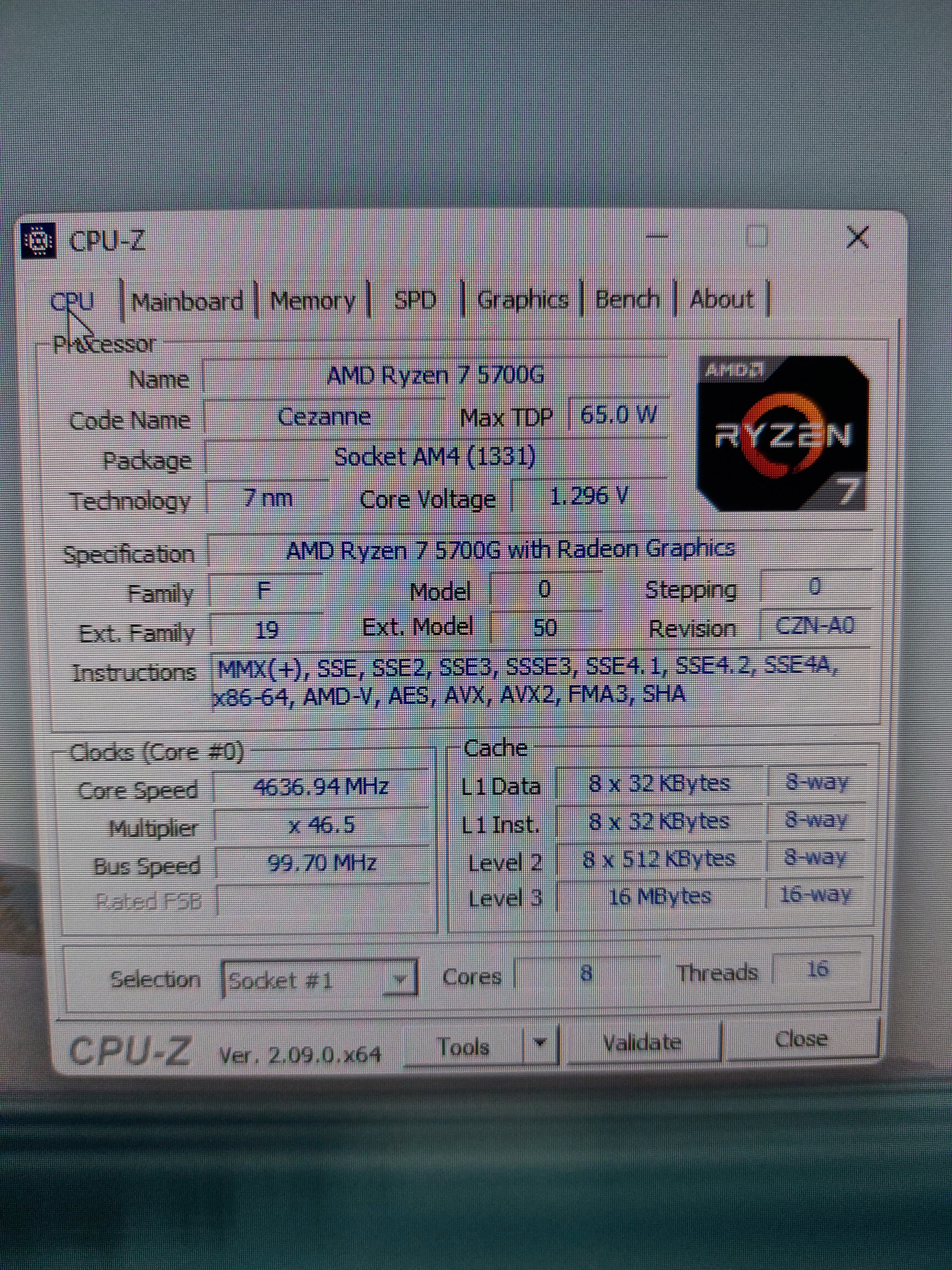

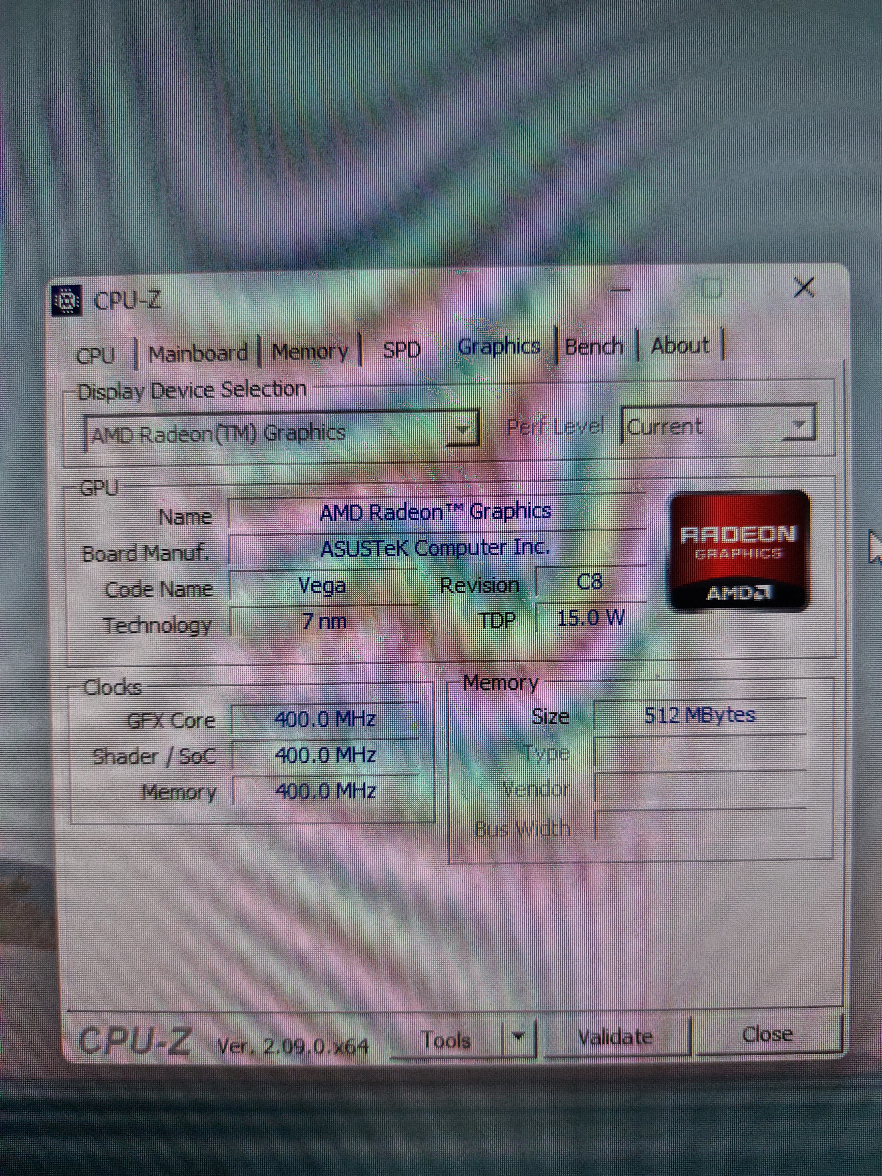

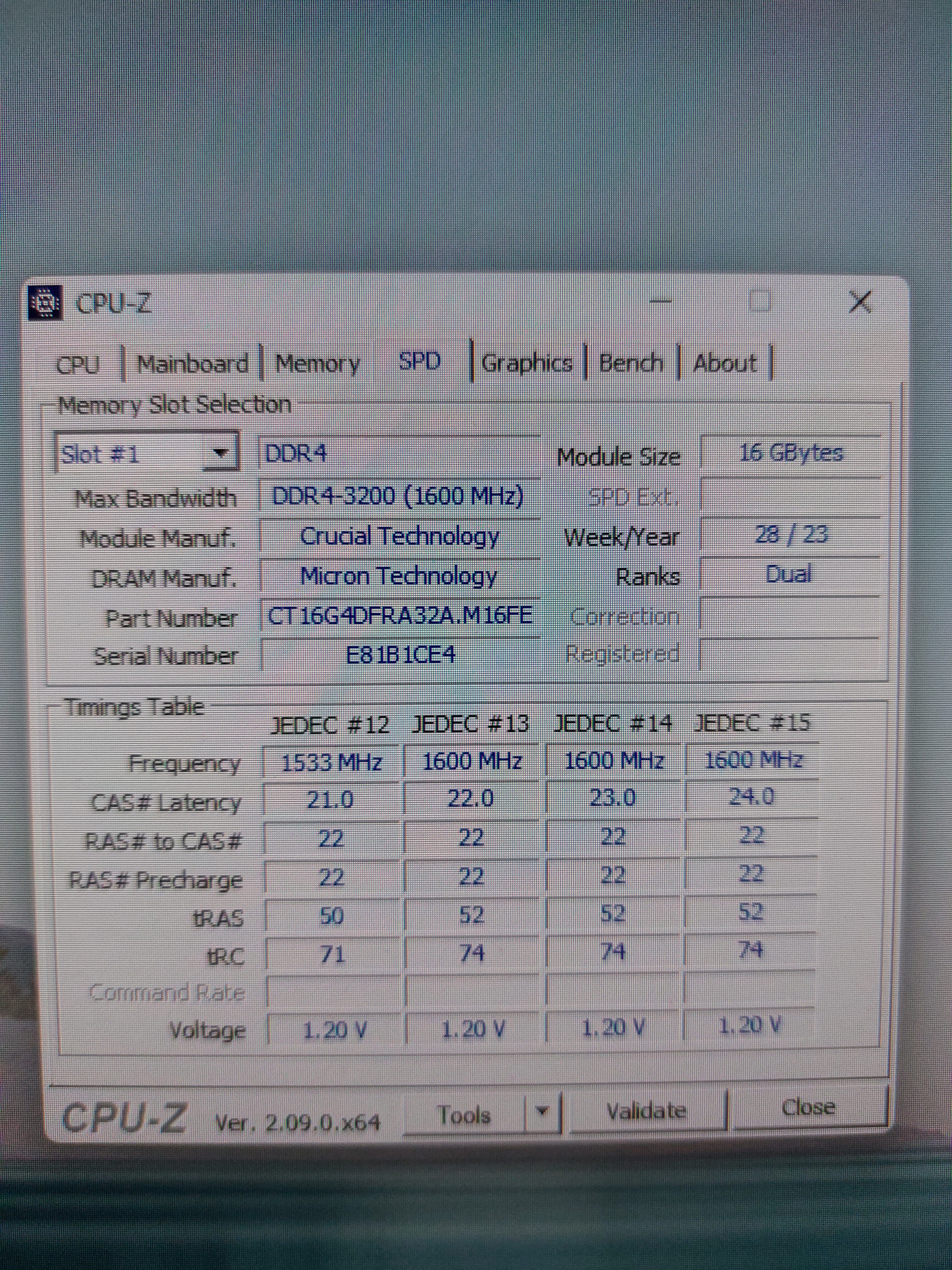

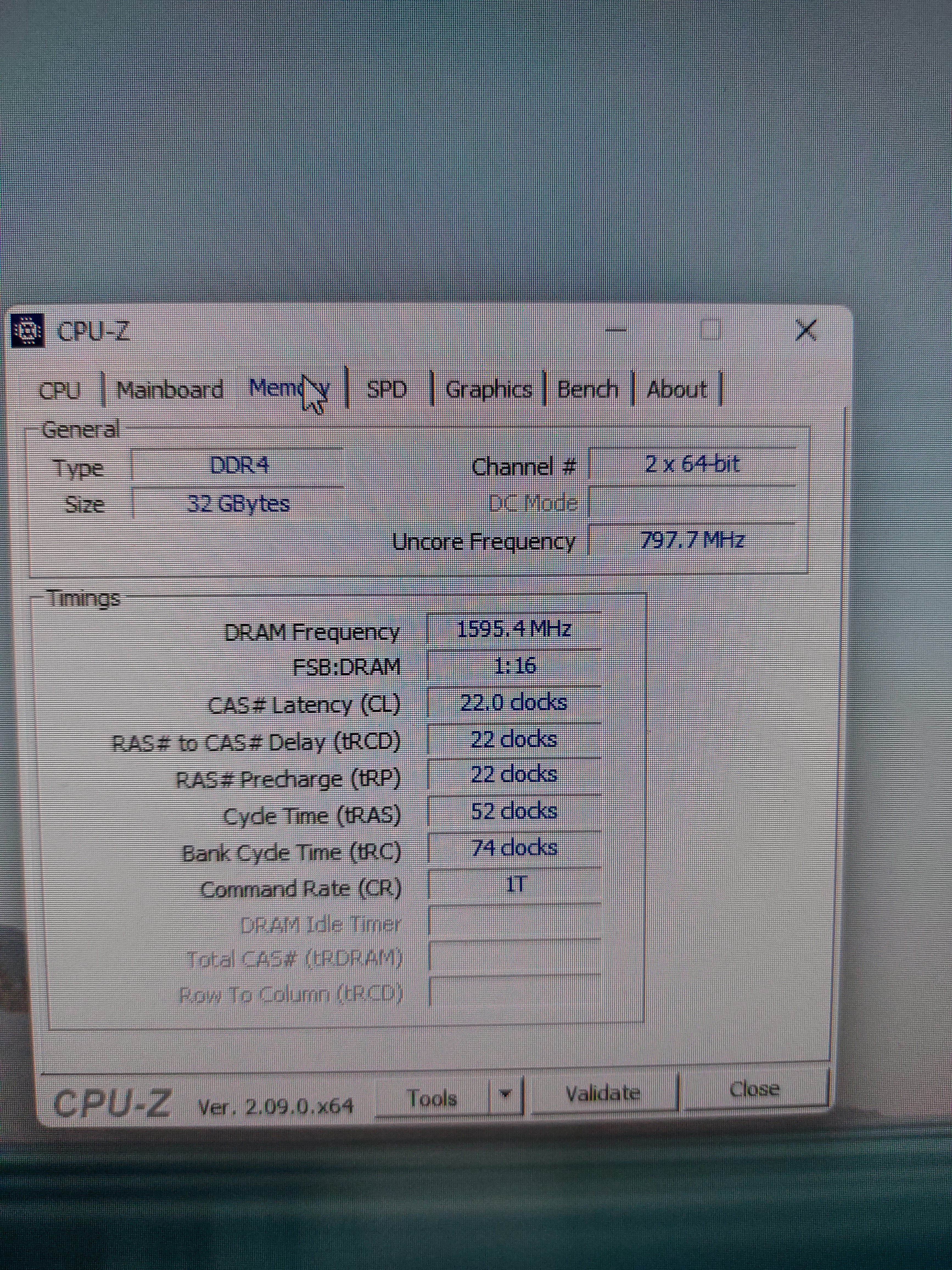

Im Anhang mal die genauen Spezifikationen lt. CPU-Z
Mein Anliegen wäre weiterhin den PC grundsätzlich zu behalten und diesen nur Aufzurüsten. Am besten so dass noch das maximale rausgeholt werden kann. Mit dem vorhandenen Budget.

Bis die Entscheidung gefallen und der Rechner komplett ist, könnte man auf jeden Fall den RAM, der der iGPU zugewiesen ist, im BIOS erhöhen.

Timings bei bei einem DDR4 3200er mit CL22 schon ziemlich hoch, und daher verlangsamen sogar zusätzlich die Vega 8, mit einer dGPU wäre das zu verschmerzen wenn man da die Hand nicht anlegen will.

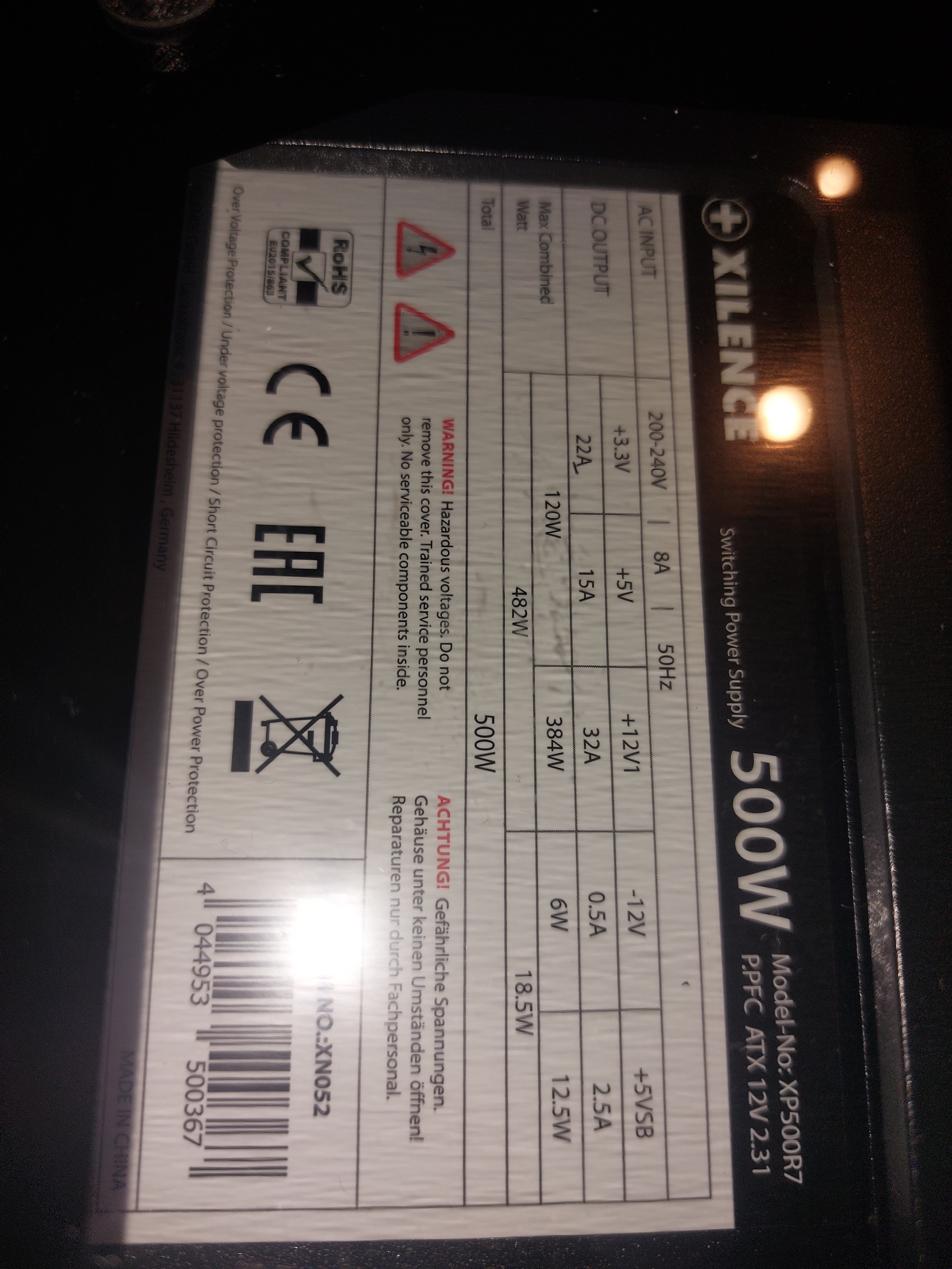

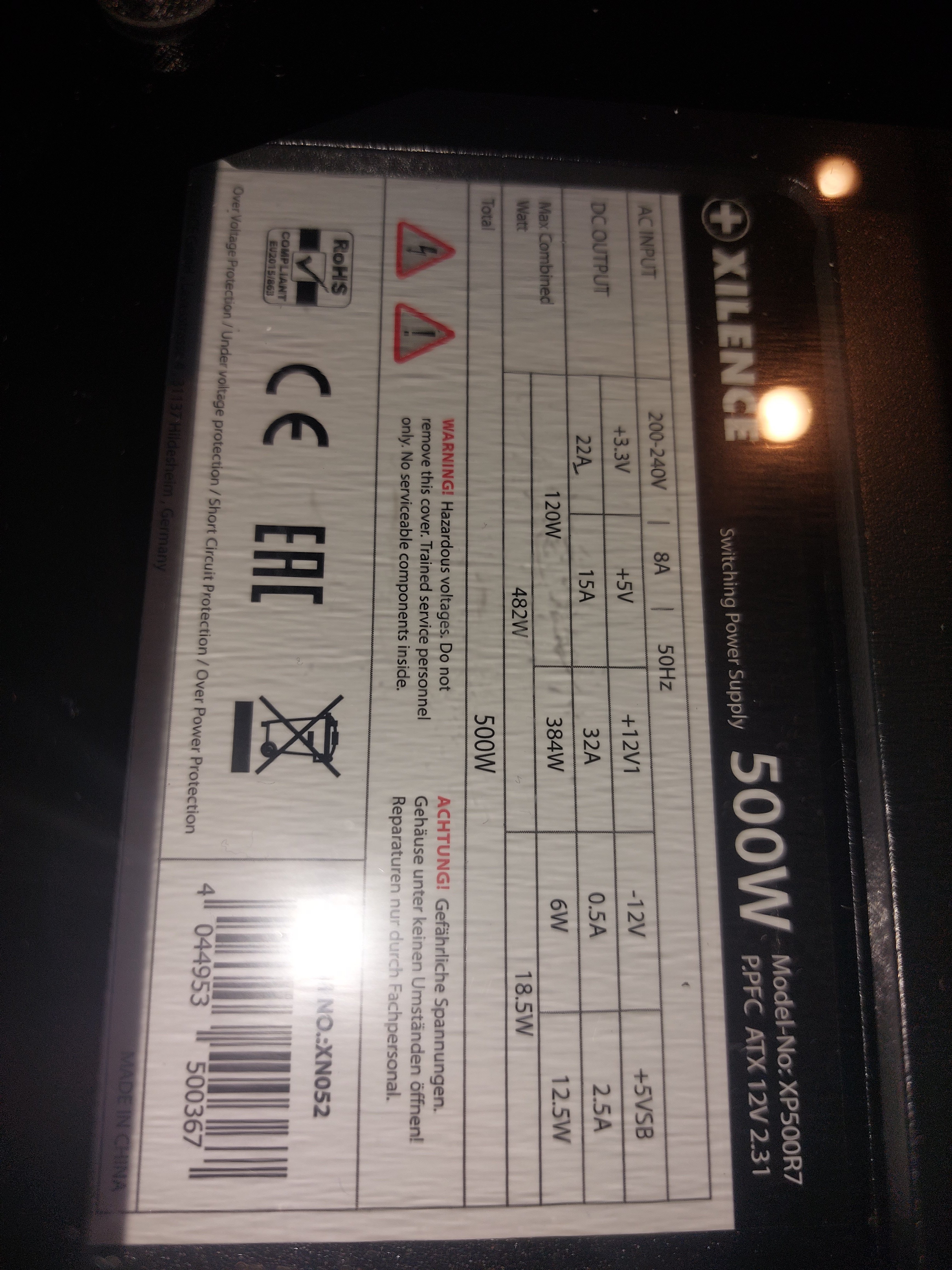

Bitte mache ein Foto vom Typschild Netzteils, bis dahin ist alles Spekulation.
Der RAM ist leider nur CL22, was die Leistung der CPU weiter limitiert.
Im Anhang
12V liefern hier nur 384W und daher muss das Netzteil gewechselt werden.
Beste Lösung habe ich dir schon geliefert/vorgeschlagen, wenn es günstig ohne Netzteil zu wechseln sein muss, dann kann man RX 6600 nehmen(es gibt gute gebrauchte für unter 200€), weil die im Normalbetrieb ca. 100W verbraucht.

Wieso sollte das mit dem NT nicht funktionieren? 170w in Peaks ~200w. Da reicht das NT wohl auch ohne UV.
Weil es so etwas wie Leistungsspitzen/spikes gibt und die genannten 170W sind TDP, ich empfehle nichts wo ich nicht zu 100% sicher bin das es funktioniert und konnte es an eigenem PC erleben das 650W(auf 12V 600W) Netzteil für i5 13600kf(150W Fix) und RX 6950XT(350W)=500W nicht reichte und PC bei 3DMark zum glück sich nur abgeschaltet hat und nichts beschädigt wurde.
Bei diesen Netzteil würde ich kein Risiko eingehen und deswegen nicht empfehlenswert(heißt nicht das es nicht möglich ist).
@AMD-Flo sorry, aber würde dir nur zustimmen wenn es gebraucht ist, für den Preis kann man auch RX6700 empfehlen und da die "nur" 175W TDP hat, wäre die Karte der RTX 3060 vor zu ziehen.
Ohne upgrade des Netzteils wäre es nur auf eigenes Risiko zu empfehlen und ich finde ihr solltet das auch erwähnen.
Im Grunde genommen ist das Netzteil Schrott ab Werk, Wirkungsgrad unbekannt, passive PFC, aber die RTX 3060 sollte es packen.
