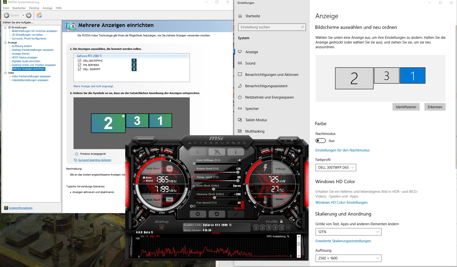

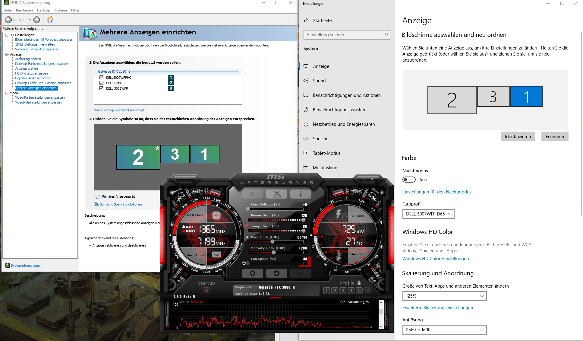

Und bei 3 verschiedenen Monitoren, die auch noch hohe Refreshraten haben, wird es schwer eine Graka zu finden die nicht wenigstens den Speicher hochtakten wird. Wahrscheinlich wird es keine geben die überhaupt den 2D-Bereich erreicht.

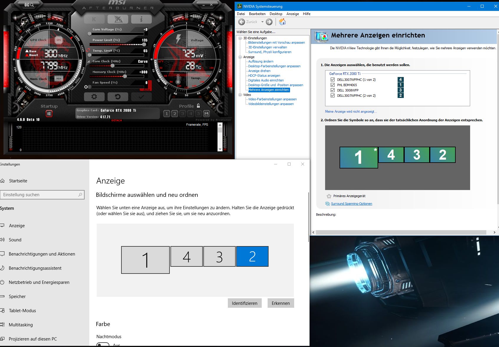

Und meine sind alle "nur" 60hz
Ging auch erst mit einem der letzten Treiber-Updates.
Davor war es noch viel schlimmer^^
