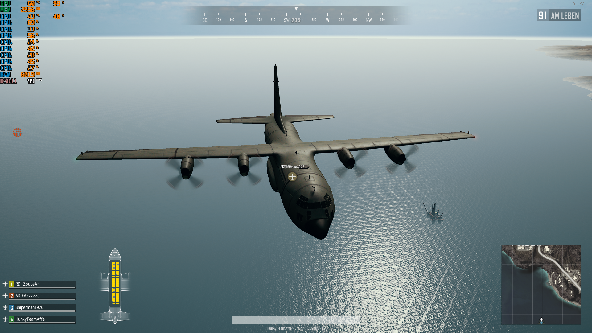

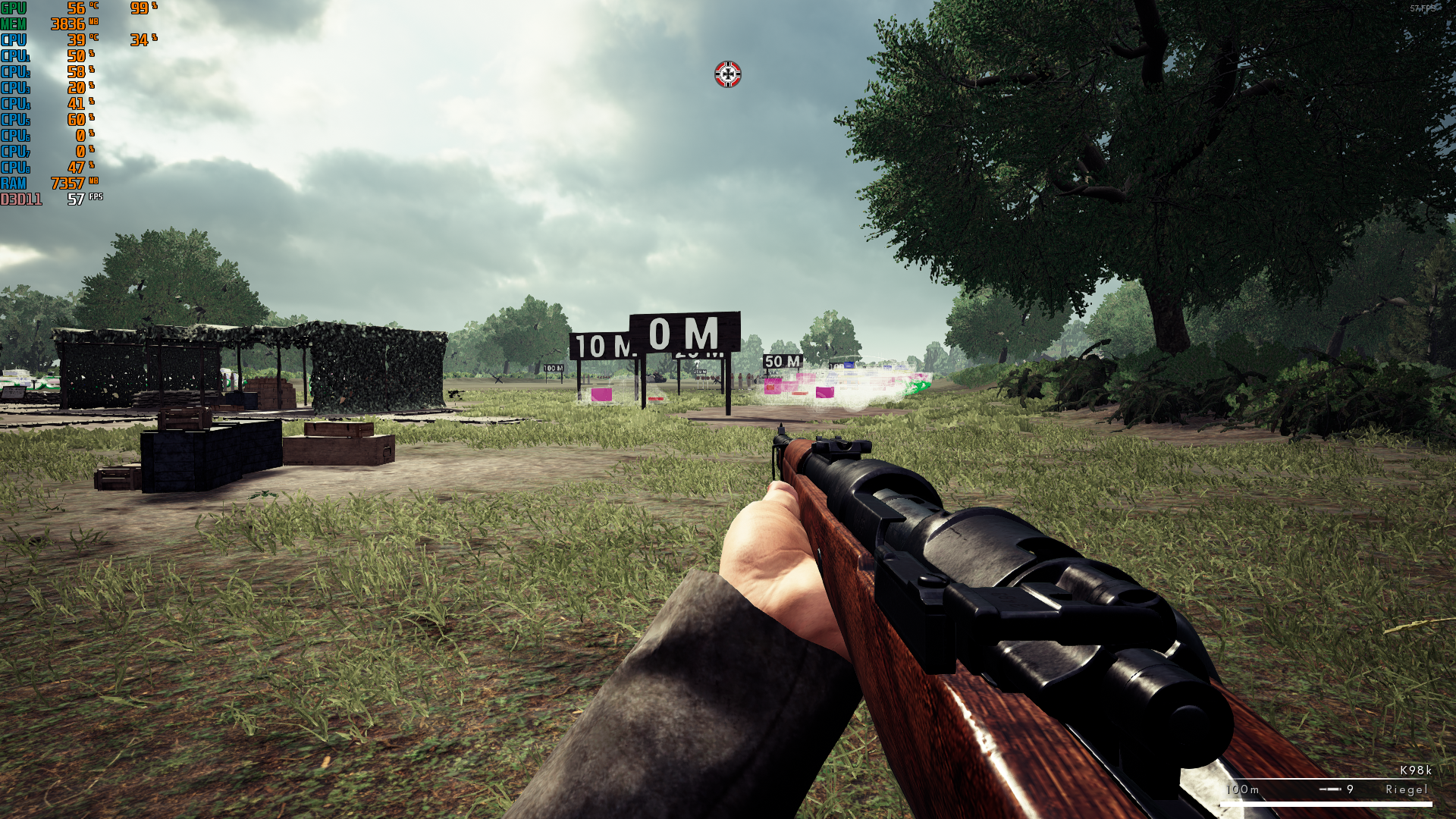

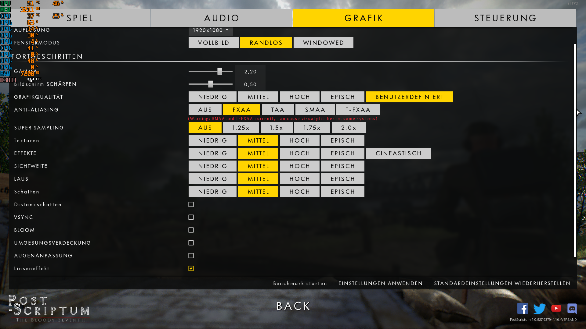

habe die Befürchtung, dass meine Radeon 570 (Siehe Signatur und 19.5.2 Amd Treiber) mein System ausbremst. Die Karte ist bei Pubg/Bf4 oder Auch Post S. fast immer bei 99%, obwohl die Einstellungen nicht so hoch sind. Nun habe ich mit dem Gedanken gespielt, die 570 zu verkaufen, mir die 5700 zu kaufen um damit auf meine gewünschten Full Hd (vllt. auch mal 2k) und 120Fps zu kommen.

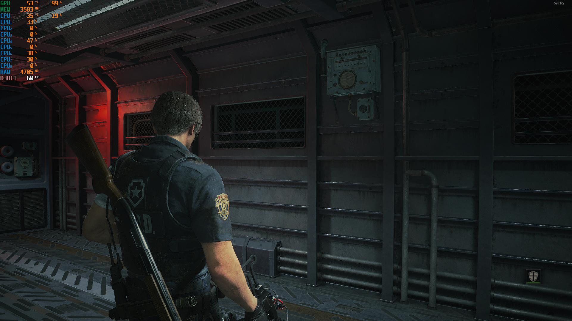

Resident Evil 2 Remake Video mit Gameplay und Grafikeinstellungen (Achtung: Spoiler am Ende, B-Run!)
Pubg:
Battlefield 1:

99% gpu load = gpu Limit
ist doch easy. eindeutiger geht's nicht ^^
ich würd halt vorher testen ob du mit der cpu auch auf die gewünschten FPS kommst nicht dass du bei 90fps dann aus heiterem himmel im cpu limti steckst.
also Auflösung runter und die gpu ausm Limit raus. erreichst du damit dann die 120 fps passt es.
Reaktionen: Hunky
Definitiv GPU Limit... und ob die 570 für 2k reicht, wage ich start zu bezweifeln. Ich hatte mit meiner 1080Ti und WQHD 120FPS in PUBG
Reaktionen: Hunky
Das ist ganz klar GPU Limit.
Wie Scrush schon sagt Auflösung und Details runter schrauben und schauen wie sich die fps verhalten.
Aber ich denke die 5700 wird dir für dein Vorhaben genügen =)
Reaktionen: Hunky

nur Auflösung und AA.
rest so lassen wie er spielen will. sont verfälschst du das Ergebnis. nicht alle Details sind 100% gpu lastig sondern es gibt auch welche die gehen mit auf die CPU

...jain...du hast in Resident Evil V-sync an, und das limitiert dich auf 60 FPS.
Sonst ist es bei 97-99% GPU Auslastung ein GPU limit.
Wobei das in vielen Spielen ein Mischmasch ist...also eigentlich ist es GPU limitiert, aber ganz leicht bremst auch die CPU/Ram....
Stimmt, bei Resi 2 ist vsync an. Aber auch nur weil, weil es ohne da böses Tearing gibt.

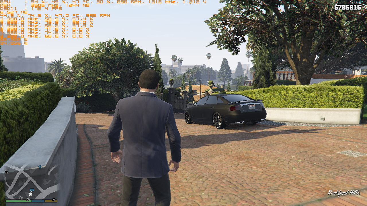

wie schon angemerkt wurde bescheißt man sich nur selbst wenn man alles runterdreht. beispiel:
einmal low, einmal ultra (abgesehen von grakaexklusivem zeug), zweimal CPU-limit.
