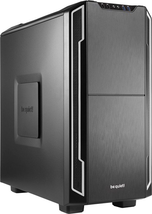

Schaust du wie lang die Karte genau ist (je nach Modell ist das unterschiedlich), dann in die Anleitung des Gehäuses, in der die Maximale länge steht. Wenn die Karte kürzer ist als das Maximum aus der Anleitung, passt sie.
Genau das sind die schritte, die jeder hier im Forum auch abarbeiten muesste.
Schau nur, dass du genug frischluft ins Case bekommst
Ok das ist interessant...PCTüftler schrieb:Die Größe der Karten sollte kein Problem darstellen... allerdings werden dir in diesem Gehäuse die Temperaturen zum Problem werden, da aufgrund der Bauweise kaum Airflow vorhanden ist.
Chillaholic
Fleet Admiral
- Jan. 2008
- 17.085
Ist hier auch bekannt und wer sich das Gehäuse mal von vorne anschaut erkennt eigentlich auch sofort, dass diese popeligen Luftschlitze an der Seite nicht ausreichen um die 2x140mm Frontlüfter mit ausreichen Luft zu versorgen.kittysabs schrieb:Ok das ist interessant...
Mein Tipp sofern noch nicht gekauft oder innerhalb der 2 Wochen.
Ein anderes Gehäuse besorgen, z.B. das 500DX, das hat ne Mesh-Front.

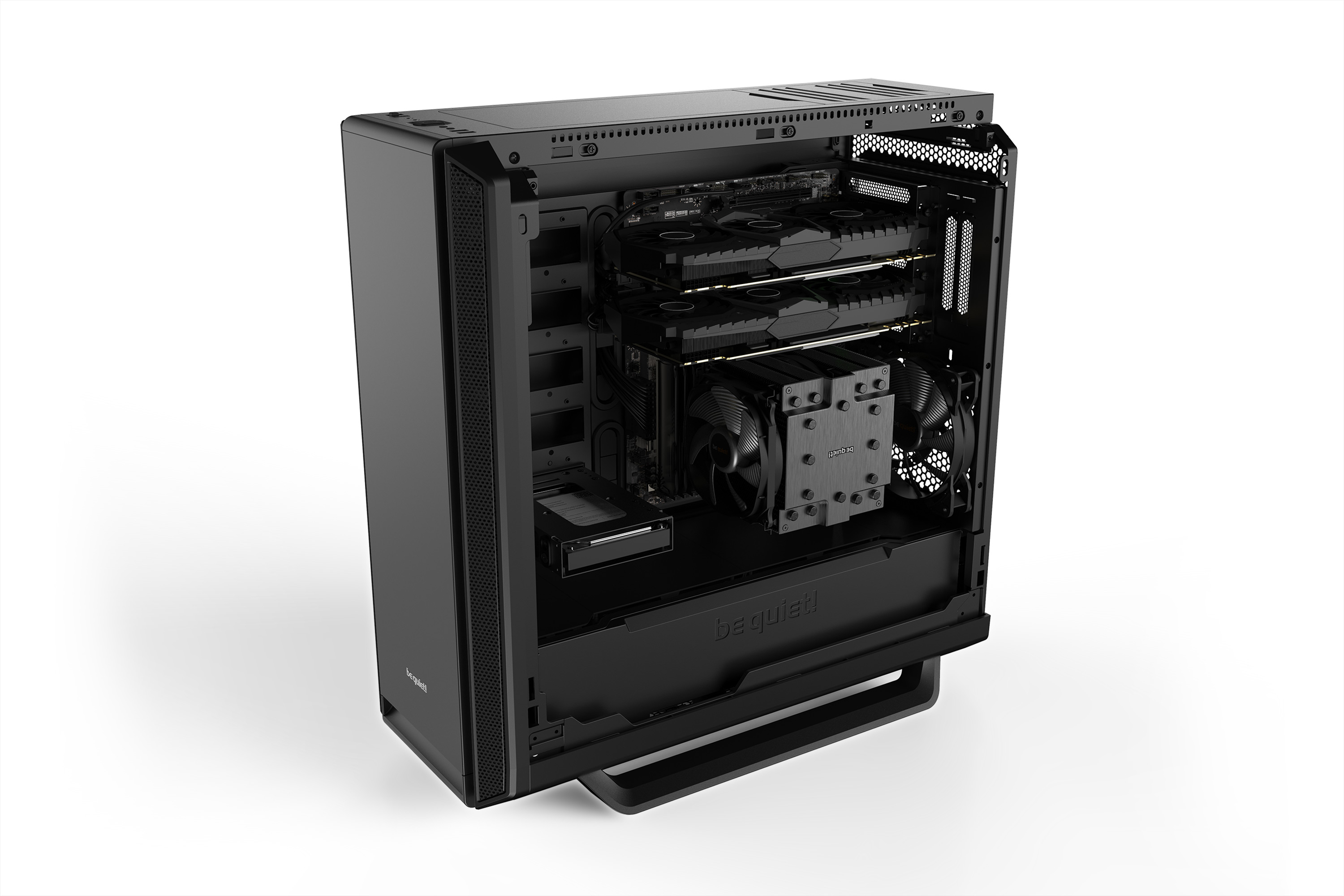

Auch wenn es leicht ins Offtopic geht könnte diese konfig vom 802 vielleicht interessant sein, oder auch nicht. Im 802 kann man das Mainboard auch drehen so das der cpukühler unten ist. Hat da jemand erfahrung mit?
M
Maike23
Keine Erfahrung - aber eine Überlegung.Northstar2710 schrieb:Auch wenn es leicht ins Offtopic geht könnte diese konfig vom 802 vielleicht interessant sein, oder auch nicht. Im 802 kann man das Mainboard auch drehen so das der cpukühler unten ist. Hat da jemand erfahrung mit?
Für die CPU könnte so ein Aufbau gut sein da die CPU ggfls (!) weniger mit der aufsteigenden Wärme der VGA(s) zu kämpfen hat.
Der Gedanke funktioniert aber nur, wenn sich die Abwärme der VGA nicht im Gehäuse "ausbreitet" - die Abwärme einer 3090 ( bis zu 400 Watt ) muss aber auch irgendwie raus aus dem Gehäuse.
Meiner Erfahrung nach - ohne es exakt zu messen, kann man mit einem normalen 120mm Heckrotor der nicht durch zu enge Gitter/Filter blockiert ist grob 200 Watt abführen ( bei ca 1000-1200 Upm )
Das reicht bei aktuellen "großen" CPUs also gerade mal für die CPU selbst.
Ein 1x140mm kann logischerweise mehr .. vielleicht 250-300Watt ... "zuviel" für eine CPU ...aber deutlich zu wenig für 1x fette CPU UND fette VGA.
Wenn da nun ein VGA dazu kommt 250-400 Watt braucht es dringend Top Lüfter ( vor allem der Hintere ) die was können ... also auch tendenziell 140mm und geh mit weg mit Staubfiltern die eine Wärmeabfuhr behindern.
Und nun gucken wir nochmal aufs 802:
Oben keine wirksame Entlüftung und der Deckel ist nicht abnehmbar wir beim 600/500dx.
Überzeugt mich nicht ...

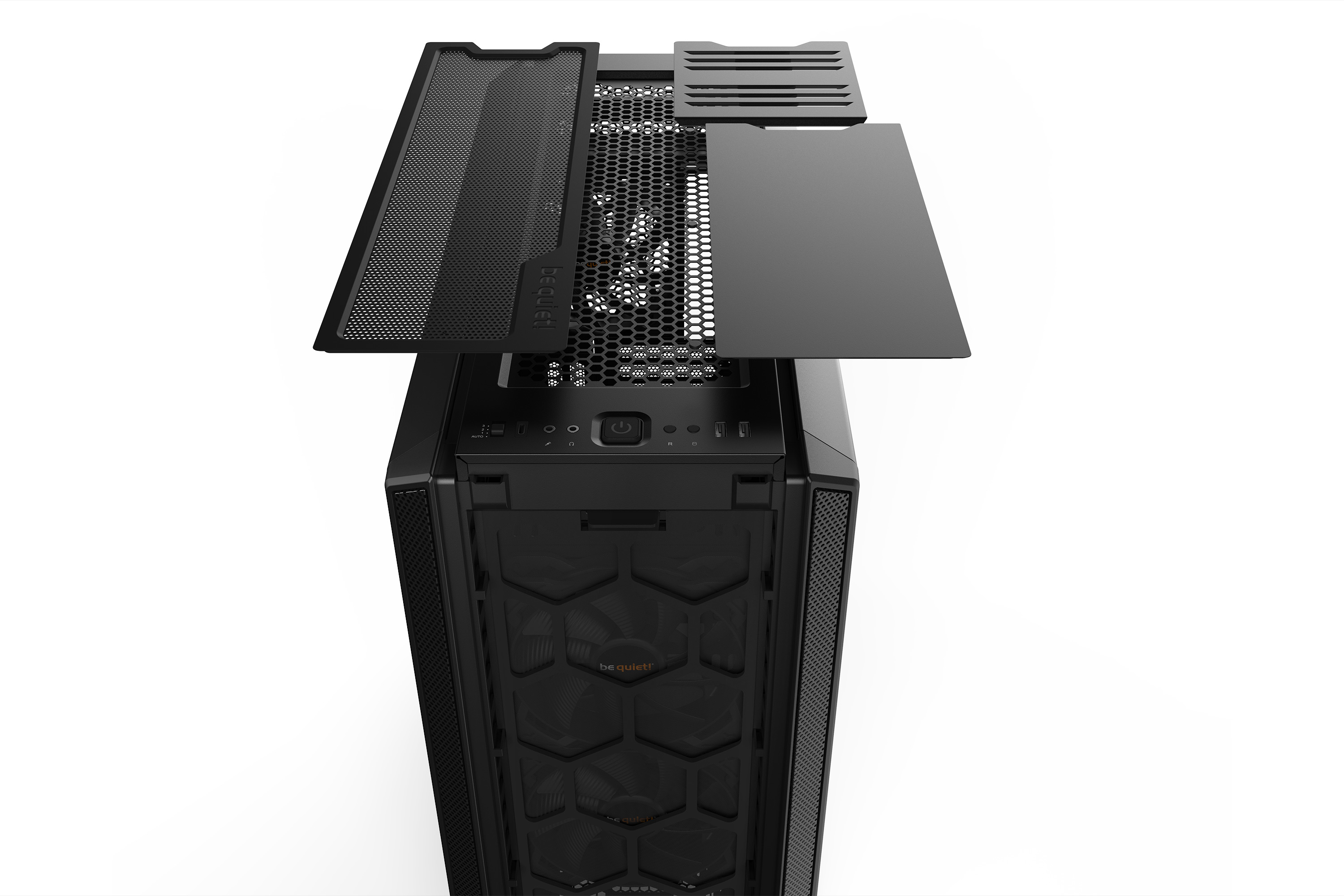

Wegen fehlender Lüfter oder warum? Der Deckel ist aber MeshMaike23 schrieb:Oben keine wirksame Entlüftung
Kombra
- Nov. 2018
- 2.112
Ist abnehmbar -Maike23 schrieb:Und nun gucken wir nochmal aufs 802:
M
Maike23
Kombra schrieb:Ist abnehmbar -
Sehr gut ! Muss ich doch glatt mal meine "internen Datensatz " aktualisieren
Gibt es das unterschiedliche Versionen? Ich hätte schwören können, ich hab das mal anders gesehen...
Ich wurde gerade per Bild eines Besseren belehrt - das hatte ich völlig falsch abgespeichertMoRex schrieb:Wegen fehlender Lüfter oder warum? Der Deckel ist aber Mesh
btw ... bzgl Abluft würde ich eher nicht das feiner Gitter verwenden ...und das grobe läuft bei mit nicht unter Mesh
Northstar2710
Fleet Admiral
- Aug. 2019
- 10.884
Das ist das schöne an diesem Gehäuse, das man es geschlossen (Front/Deckel) oder offen mit meschgitter in der Front und wie auf dem Bild die Option im Deckel zusammensetzen kann. Die verschiedenen Fronten und Deckel sind im Lieferumfang enthalten+ 3x140mm Lüfter(2xfront 1xRückseite )
Kombra
- Nov. 2018
- 2.112
Eventuell meinst du die Vorgängerversion?Maike23 schrieb:Sehr gut ! Muss ich doch glatt mal meine "internen Datensatz " aktualisieren
Das 601 und 801 hatte kein abnehmbares Top und waren was die Lüftung an der Oberseite angeht absolute Fehlkonstruktionen.
