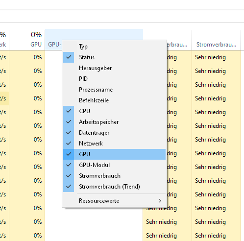

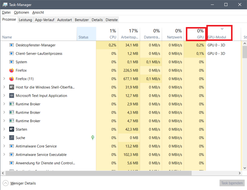

Sortier doch mal die Prozesse nach GPU bzw. GPU-Modul:

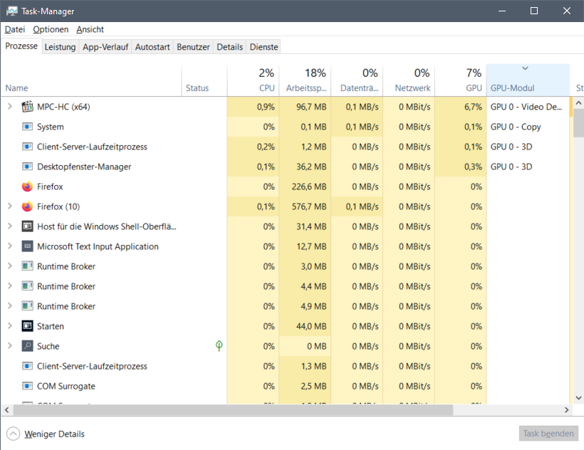

Edit: So sieht aus, wenn ich ein Video mit Hardwarebeschleunigung abspiele:
Guter Mann, der beste Videoplayer! Keine Ahnung, wieso alle den furchtbaren VLC so feiern.
Ansonsten 100% Zustimmung @qiller - genau so und nicht anders findet man heraus, was die Last verursacht.
Ich benutze Win11 und habe diese Sortierung im Taskmanager leider nicht...

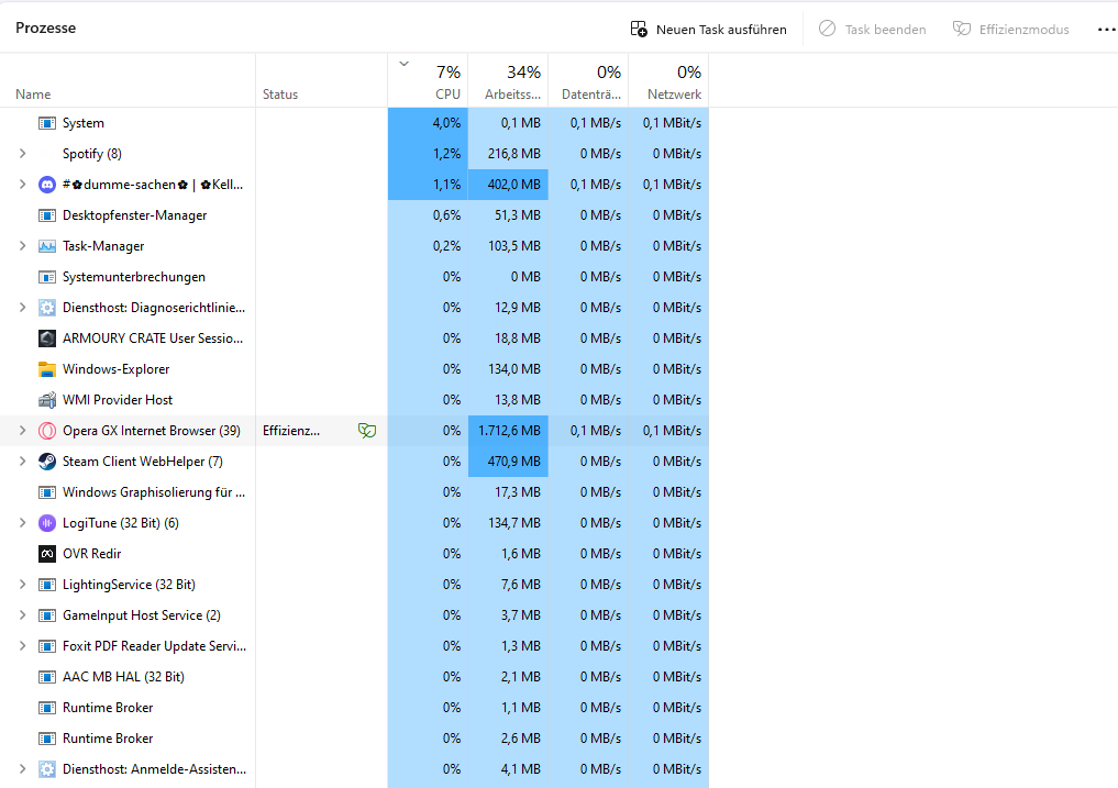

So sieht mein Taskmanager aus
Matthias80 schrieb:
Wenn du uns mal ein Screenshot gezeigt hättest. Wette ich! Den Tipp hättest du in #2 Post bekommen! 😉
ja da stand aber nichts von dieser Software die es ausgelöst hatte xd
