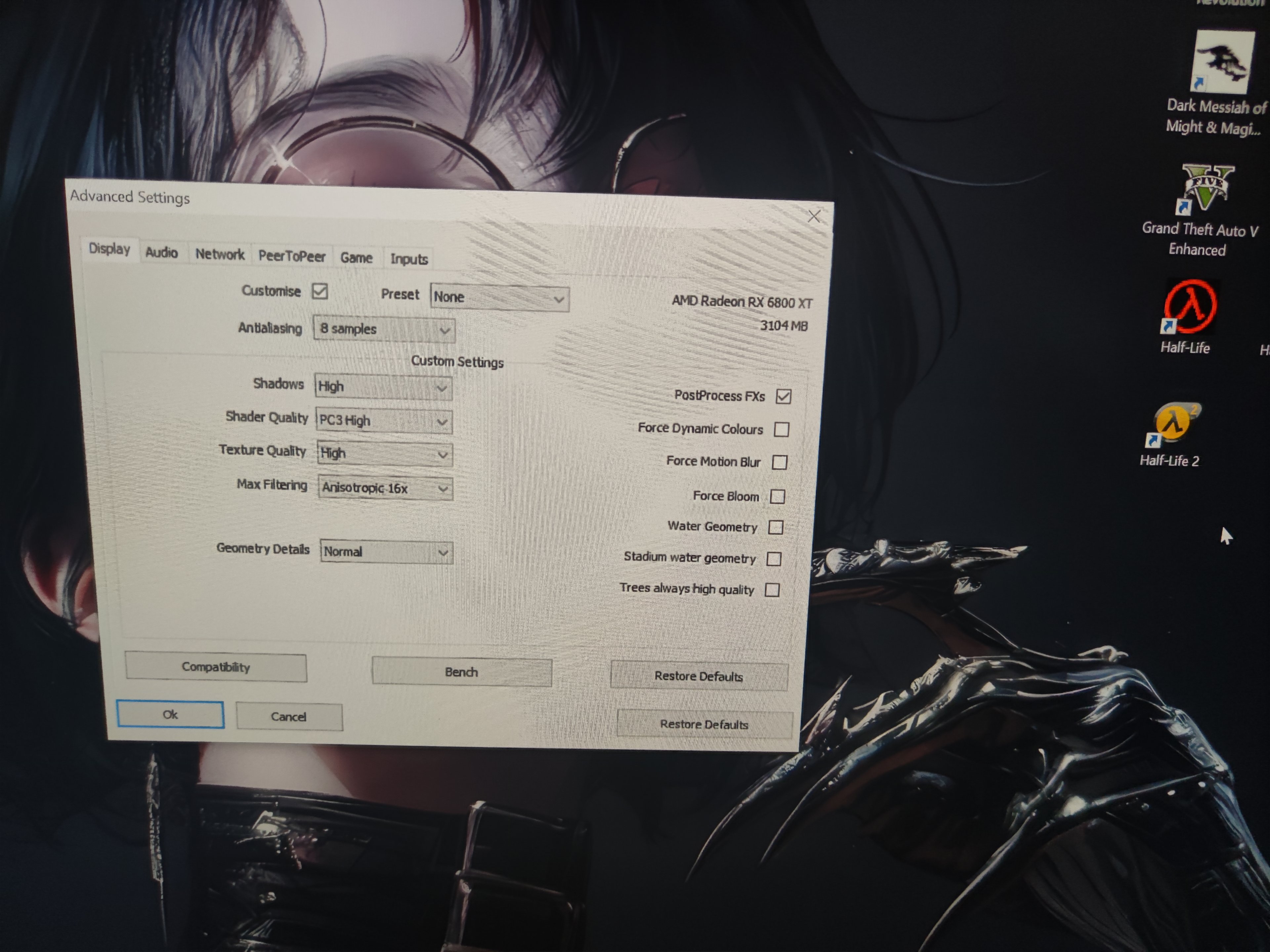

Screenshots folgen noch aber Trackmania erkennt beim starten in den Optionen nur 3GB VRAM von den 16GB und ich habe in 4K und alles auf max nur 100 FPS knapp bei einer GPU Last von 20% und CPU Last von immerhin 50%...
Ich würde gerne dass das Spiel die Grafikkarte korrekt erkennt und auch einigermaßen auslastet. Ich weiß das Spiel ist was älter aber vorher hatte ich eine Nvidia Karte und das Problem war nicht.
Versucht einen .ini Eintrag für die GPU Nutzung zu finden aber nicht erfolgreich.

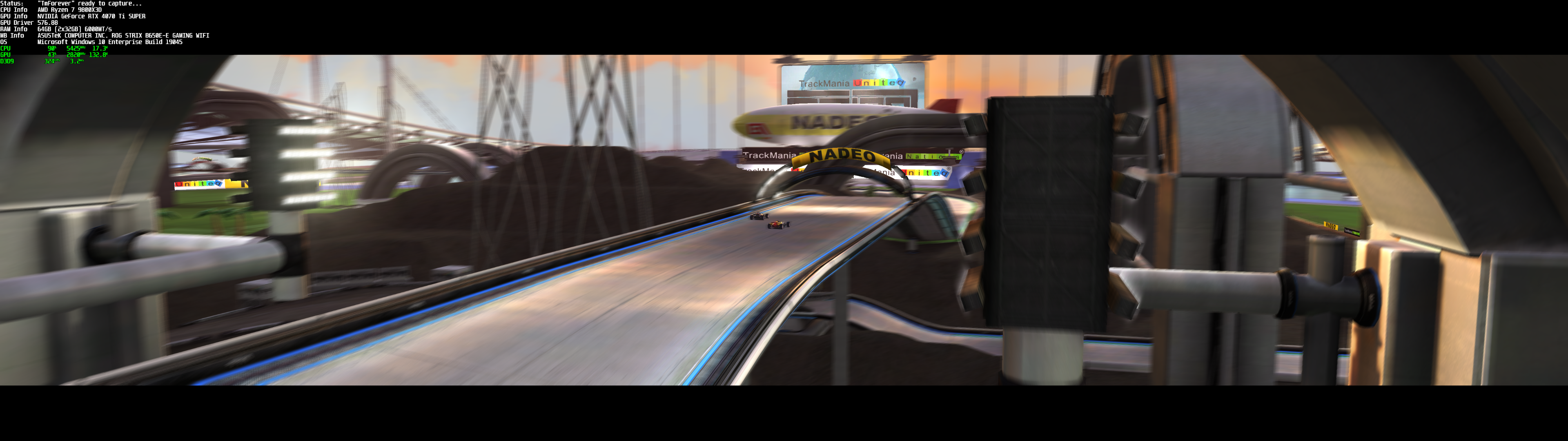

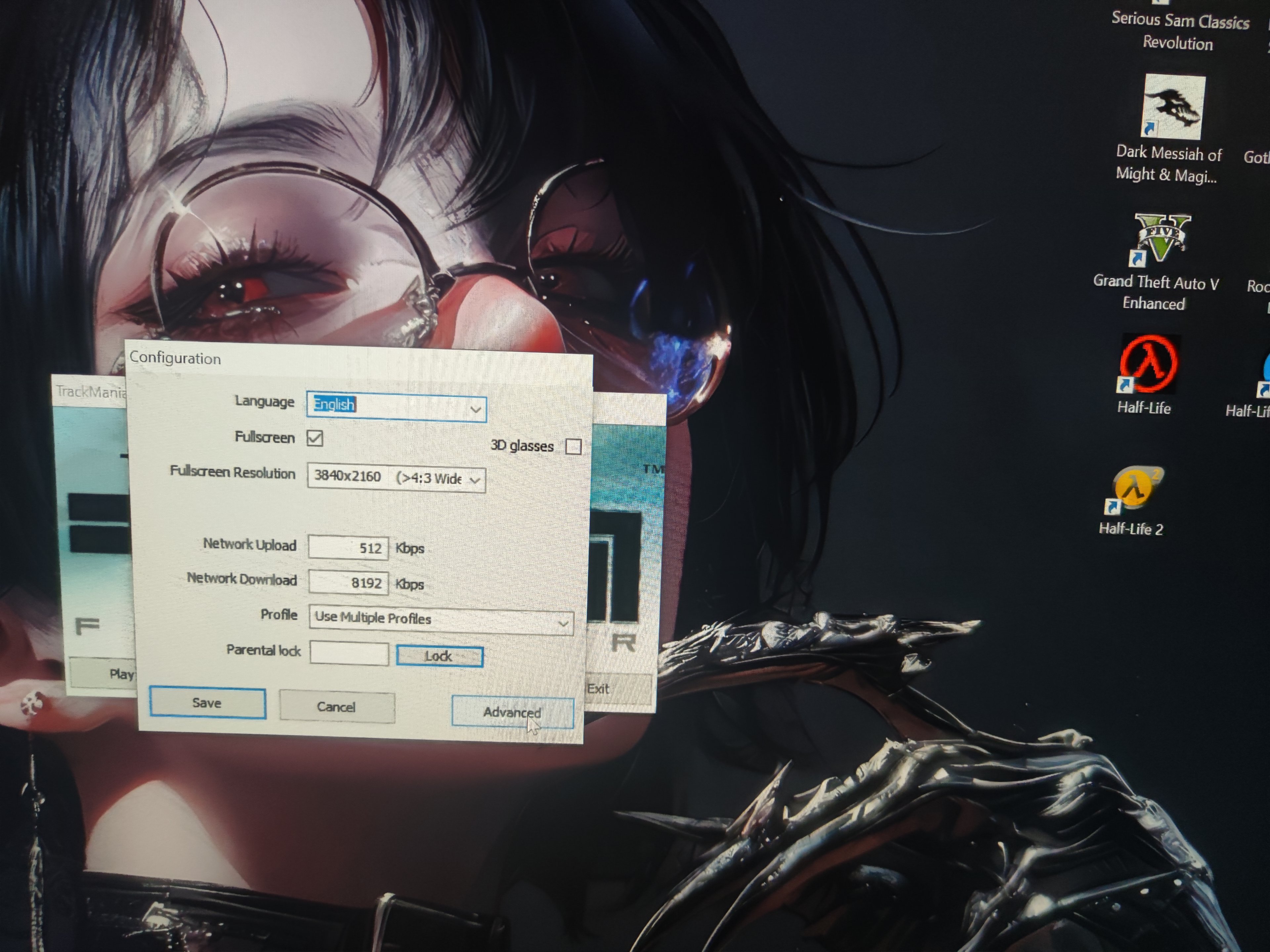

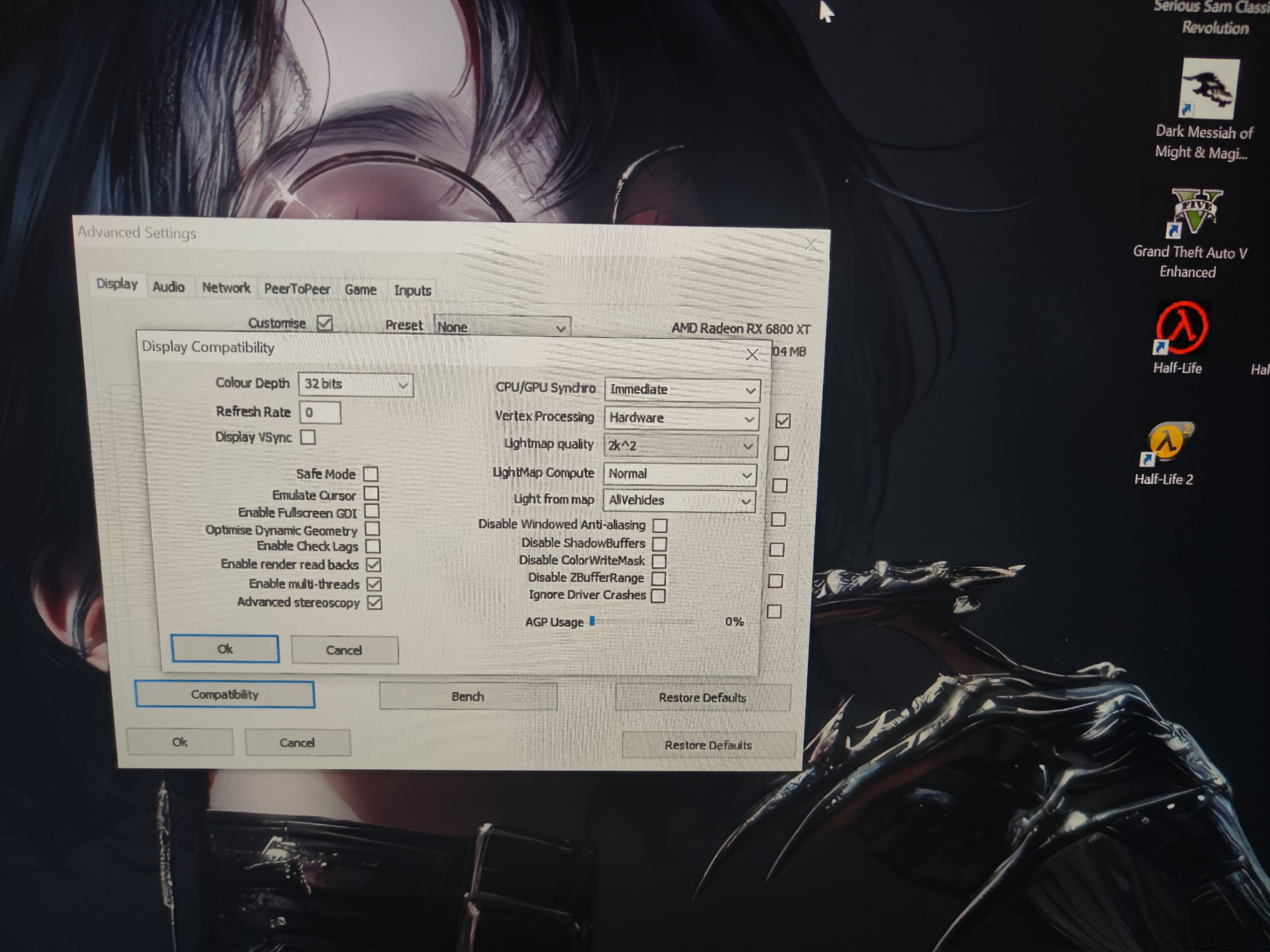

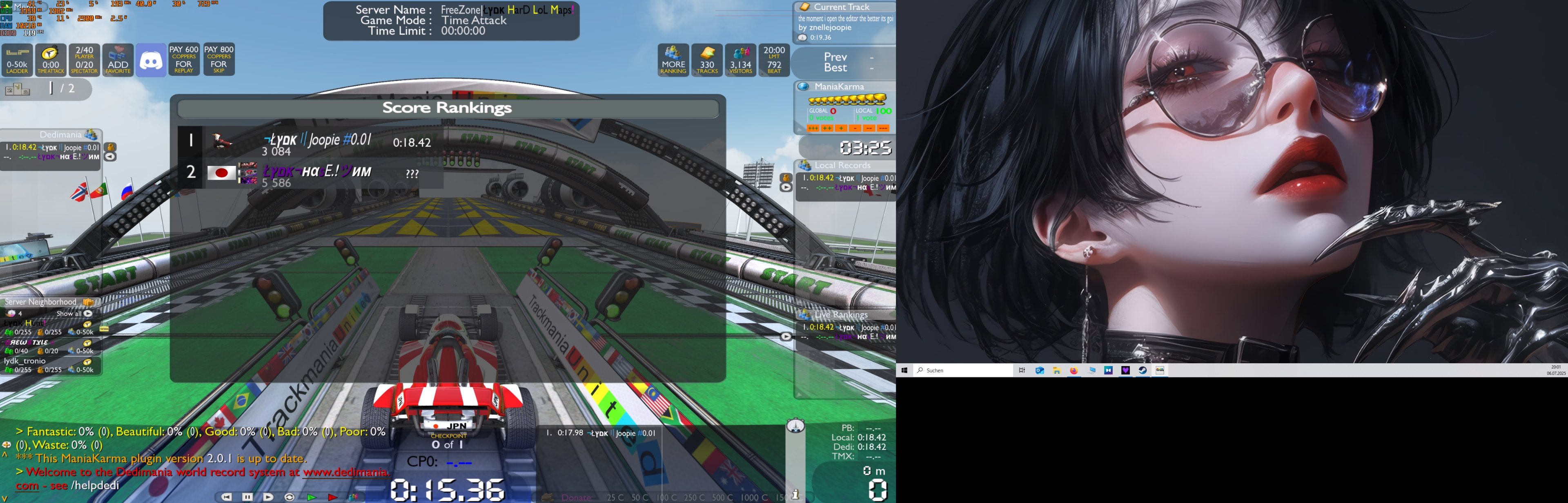

so siehts bei mir aus. check das mal mit capframex
