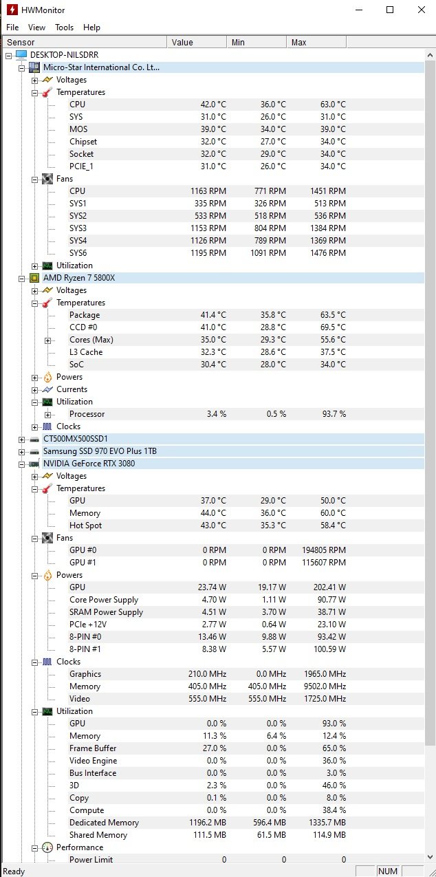

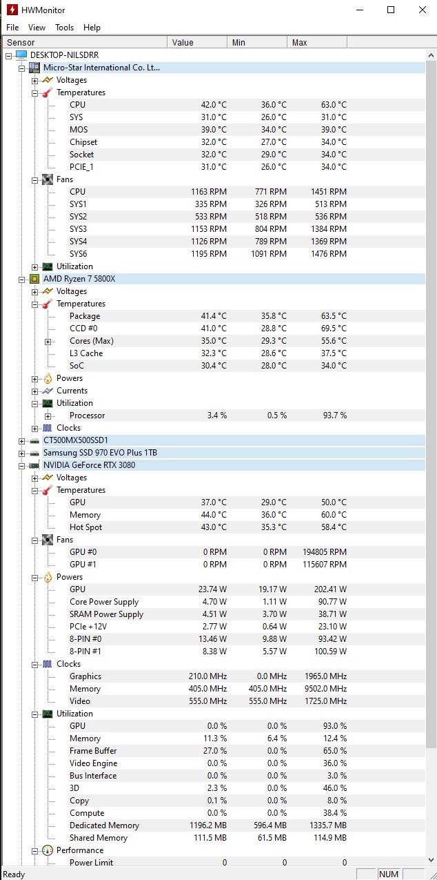

Ich habe seit einem halben jahr mit einem Hochdrehen eines Lüfters zu tun. Mir ist erst nach weihnachten aufgefallen dass es der GPU lüfter ist. Den hatte ich nie beachtet um ehrlich zu sein. Als ich den HWMonitor gesehen habe hab ich erstmal Panik bekommen und schreibe gerade diesen Thread. Es ist absolut unvorhersehbar wann es auftaucht, manchmal einfach beim browsen und z.B nen Yt video im Hintergrund, manchmal wenn ich ein Spiel starte (bevor überhaupt ein ingame screen wechsel stattfindet. Gefühlt öfter nach einem Kalten Hochfahren. Auch zu erwähnen ist dass ich den Ram auf 3200 laufen lasse weil sich bei 3600er taktung mein system aufhängt.

derShorty schrieb:
Ich habe gerade das bedürfniss den rechner aus zu lassen und mit Handy weiter googeln was es sein könnte um eventuelle folgeschäden zu vermeiden.
Im Screen ist nix, was auf irgendwas gefährliches hindeutet, die RPM vom Lüfter der GPU sind definitiv eine Auslesefehler.
Drehen beide, alle drei hoch oder nur einer? Mal mittels Papprohr genau geortet?
Reaktionen: Schwobaseggl

sieht stark nach einem Auslesefehler aus. Also nichts wovon die Welt untergeht.

Die Zahl an sich ist ein Auslesefehler. Der Grund dafür kann natürlich ein Defekt des Lüfters sein. Dreht er denn wirklich enorm auf - oder liest du das nur an HWInfo ab?
Auf jeden fall brauchst du keine Panik schieben, davon geht deine Karte nicht kaputt - und es gibt Ersatzteile für sowas auf Aliexpress.
Das war gerade eben. Wie ich sehe scheint es ein Auslesefehler zu sein. Danke schonmal für die schnellen antworten.

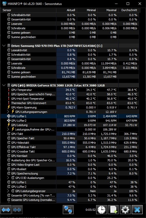

Versuch es bitte mal mit HWInfo: Klick
Vermutlich wird hier alles korrekt angezeigt.

Auslesefehler. Würde der tatsächlich mit zweihunderttausend Umdrehungen die Minute drehen, hättest du ganz andere Probleme 😁
Reaktionen: derShorty

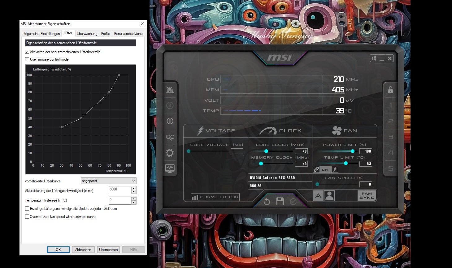

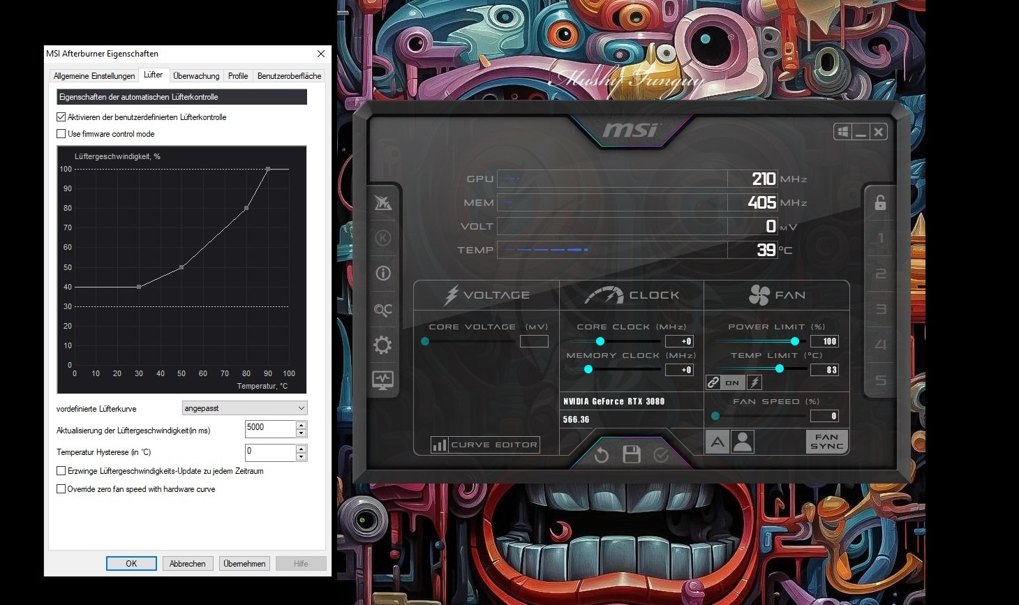

Da ich hier gestern der Auslesefehler eingeräumt wurde habe ich mich mit nem kollegen Kurzgeschlossen. Nachdem ich MSI Afterburner installiert und die im bild angezeigte Standart Kurve angestellt habe, hat er tatsächlich alle 30 sek hochgedreht auf ca 2000 umdrehungen.

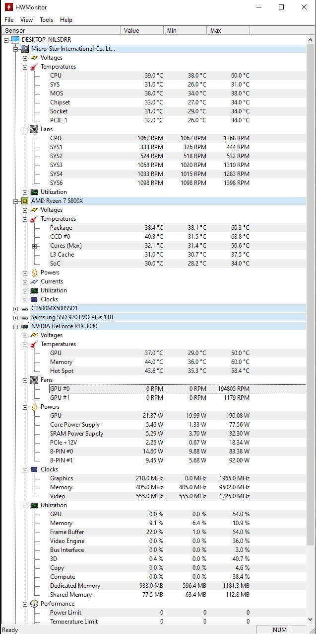

Und HwMonitor habe ich vor der Antwort hier gestartet.
Weitere Ideen oder einfach alles so lassen? Lüfter stecker der GPU selbst überprüfen? Wärmeleitpaste erneuern?
Deshroud, 2x 120mm Lüfter drauf.
Die ans Board anschließen und via FanControl zur GPU Temp steuern. Fertig! ☺️
Check mal GPU Hotspot via dem Tool: GPU-Z
