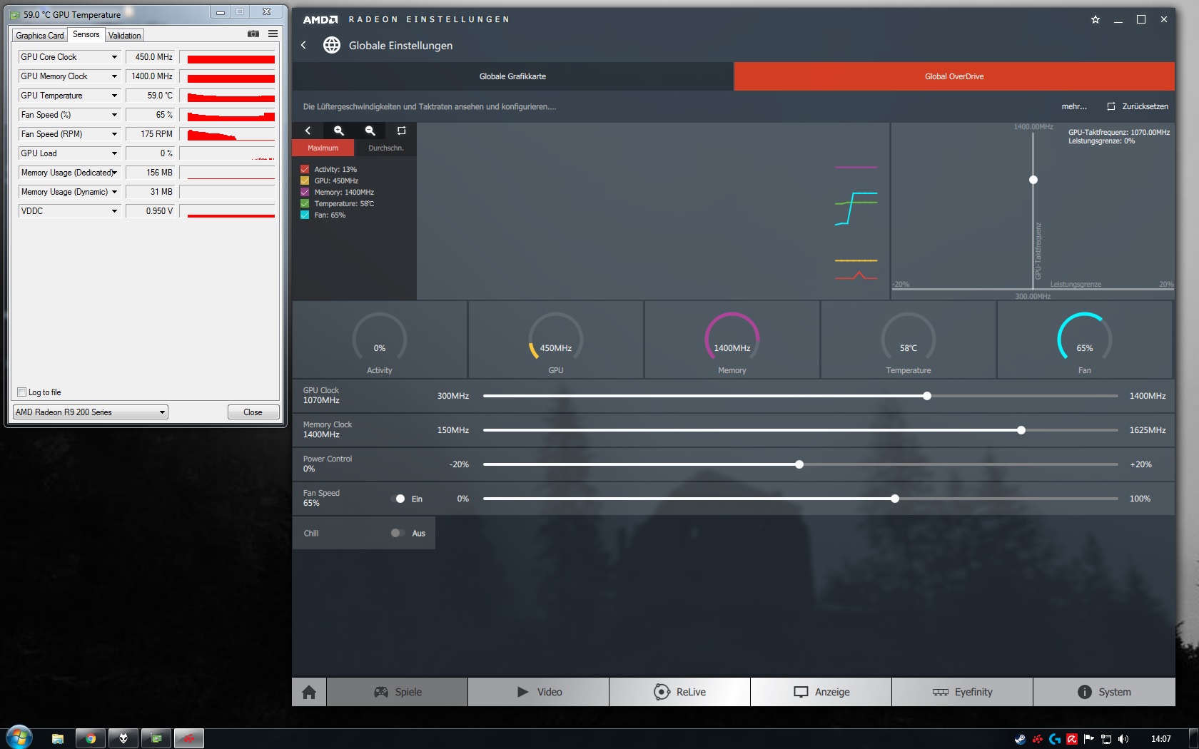

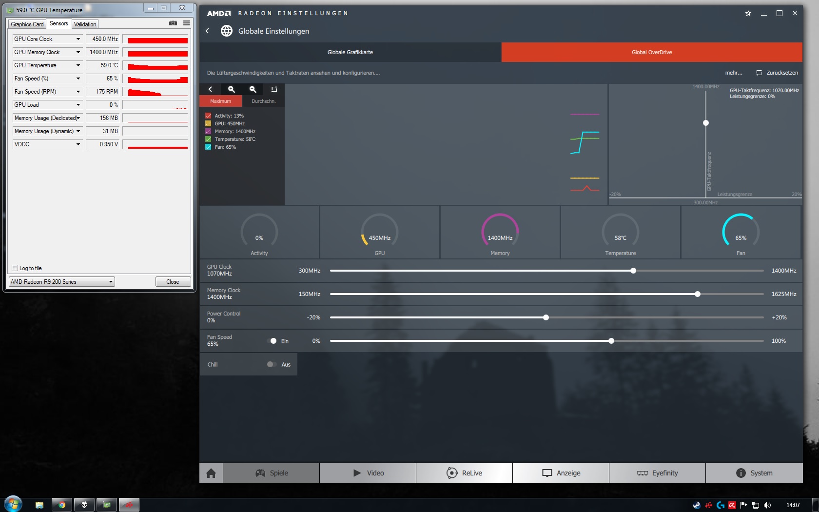

gerade hat die karte wieder auf knapp 90°C geheizt bis die lüfter anspringen... im gpuz steht der lüfter auf 175rpm, im crimson steht aber dass der lüfter mit 65% läuft... naja.. haut nicht so ganz hin..
