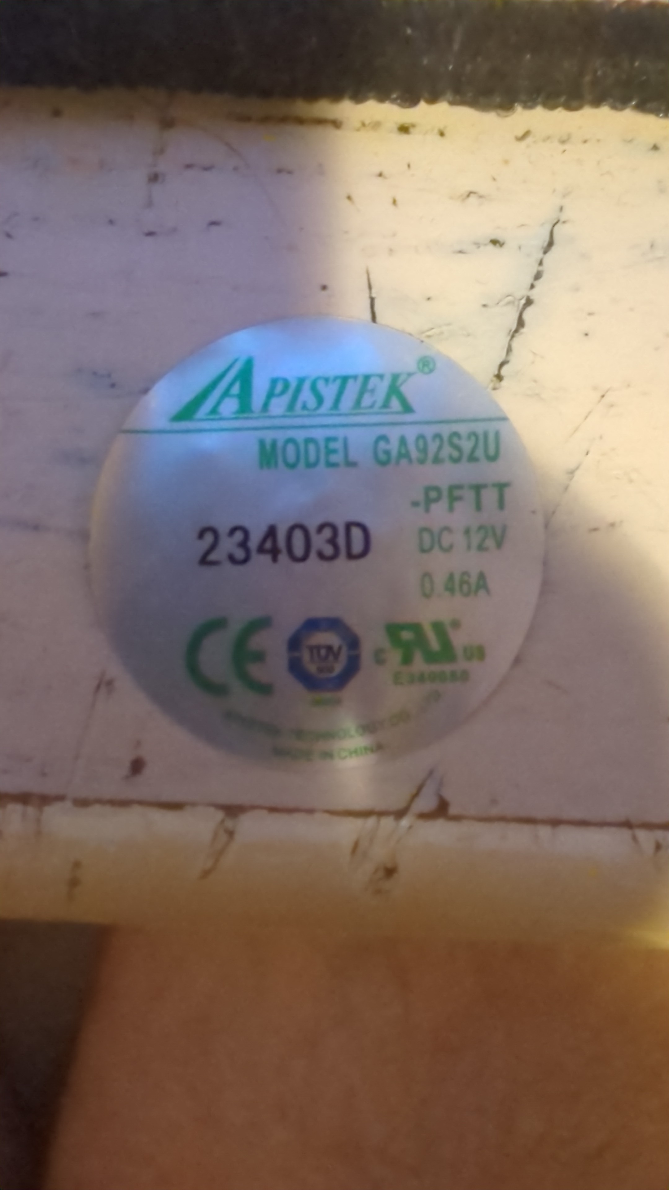

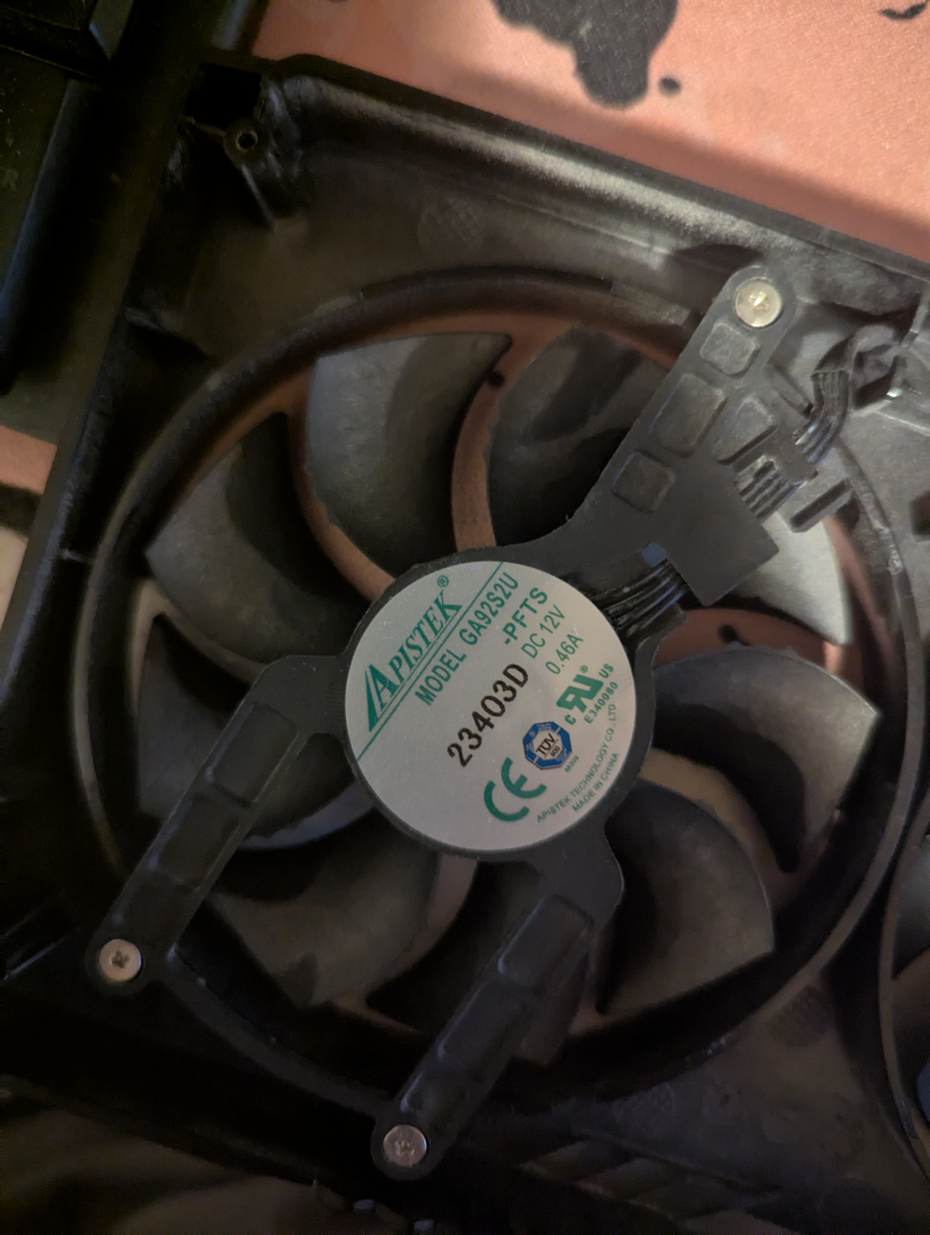

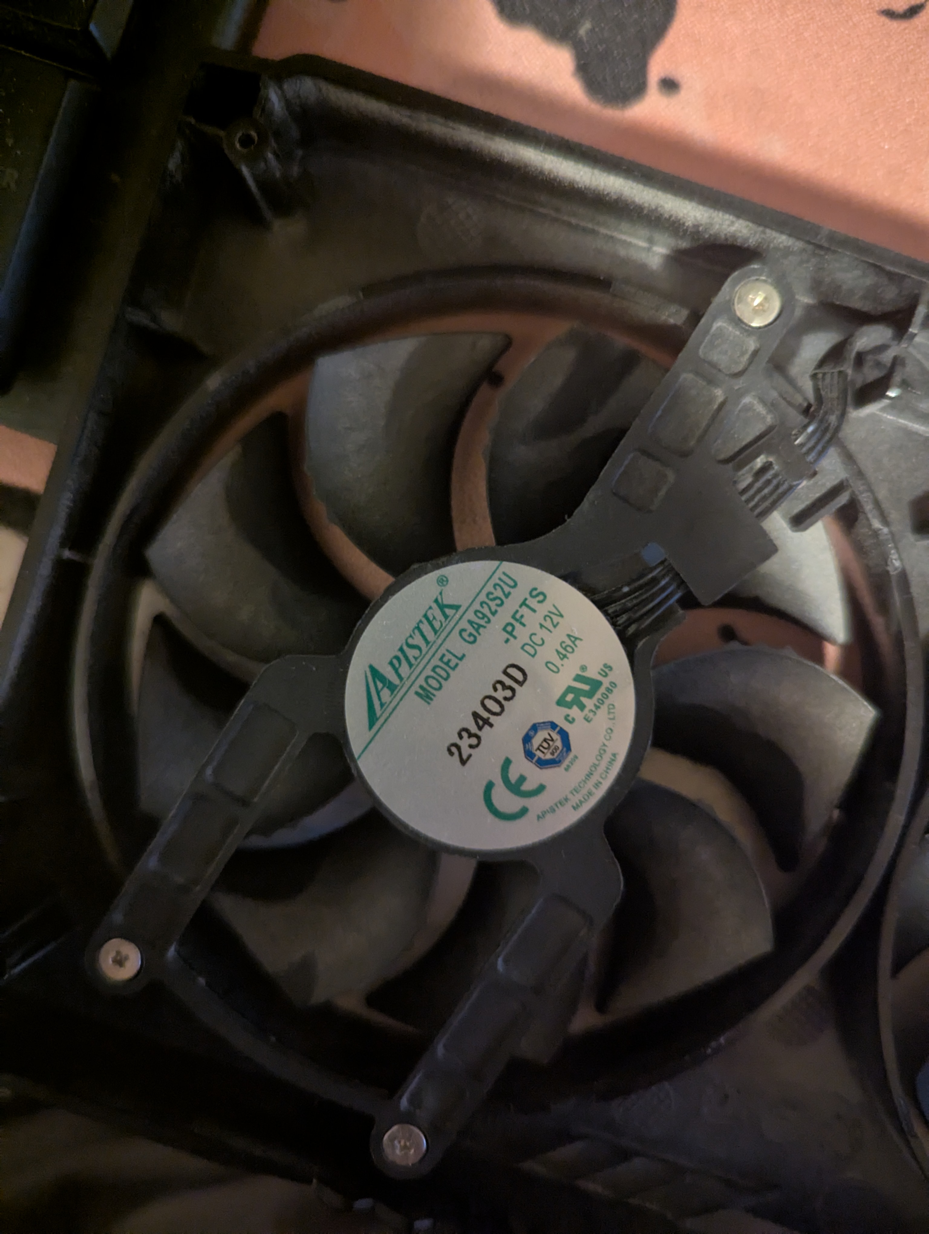

Hey also ich hab diese Typ Bezeichnung gefunden allerdings kann ich keine erstaz Lüfter finden. Da bei allen Lüftern dieses Typs die Bohrungen für die Schrauben in einem Dreieck um das lager angeordnet sind. Bei denn von mir allerdings nicht, da sind die Bohrungen weiter weg vom lager, wobei zwei Dichter beieinander liegen und eine weiter weg.
