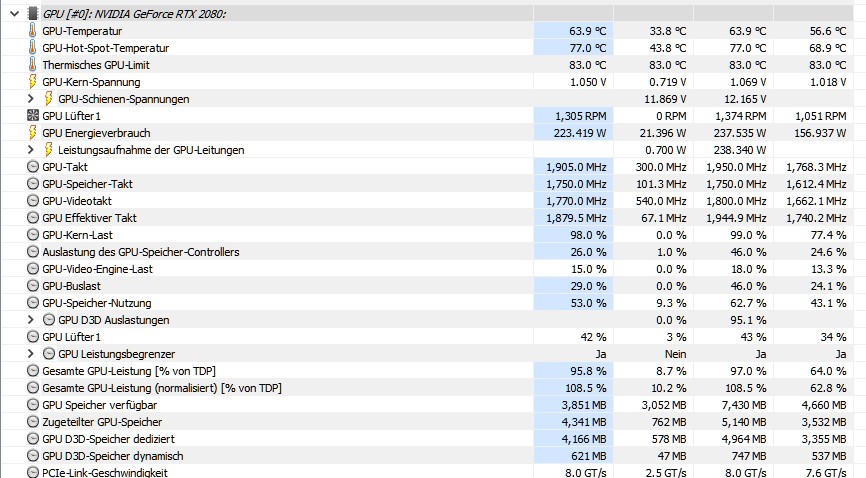

Was hält ihr von den Temperaturen, alles im Lot?
Lief jetzt ca 15 Minute mit 3D Anwendung in WQHD.

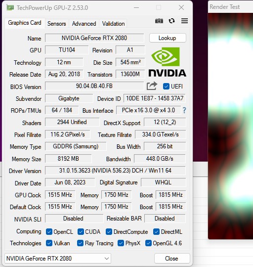

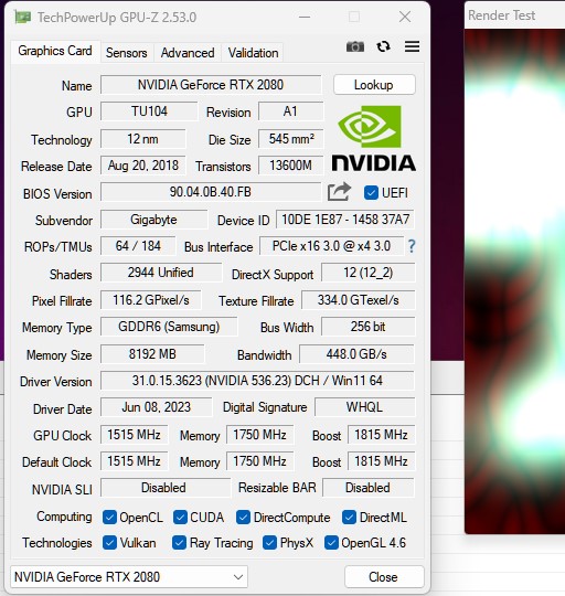

EDIT: Ist es auch richtig, dass die Karte x4 3.0 nutzt wie im Screenshot zu sehen?
Nein, x16 oder wenigstens x8 sollte es schon sein. Falschen Slot erwischt?
Temperaturen bzw. auch das Delta zwischen den beiden sieht unauffällig aus.
Starte mal den Rendertest in GPU-Z (auf das Fragezeichen neben dem Bus Interface klicken) und schau, ob das dann umspringt auf: x16 3.0 @ x16 3.0.

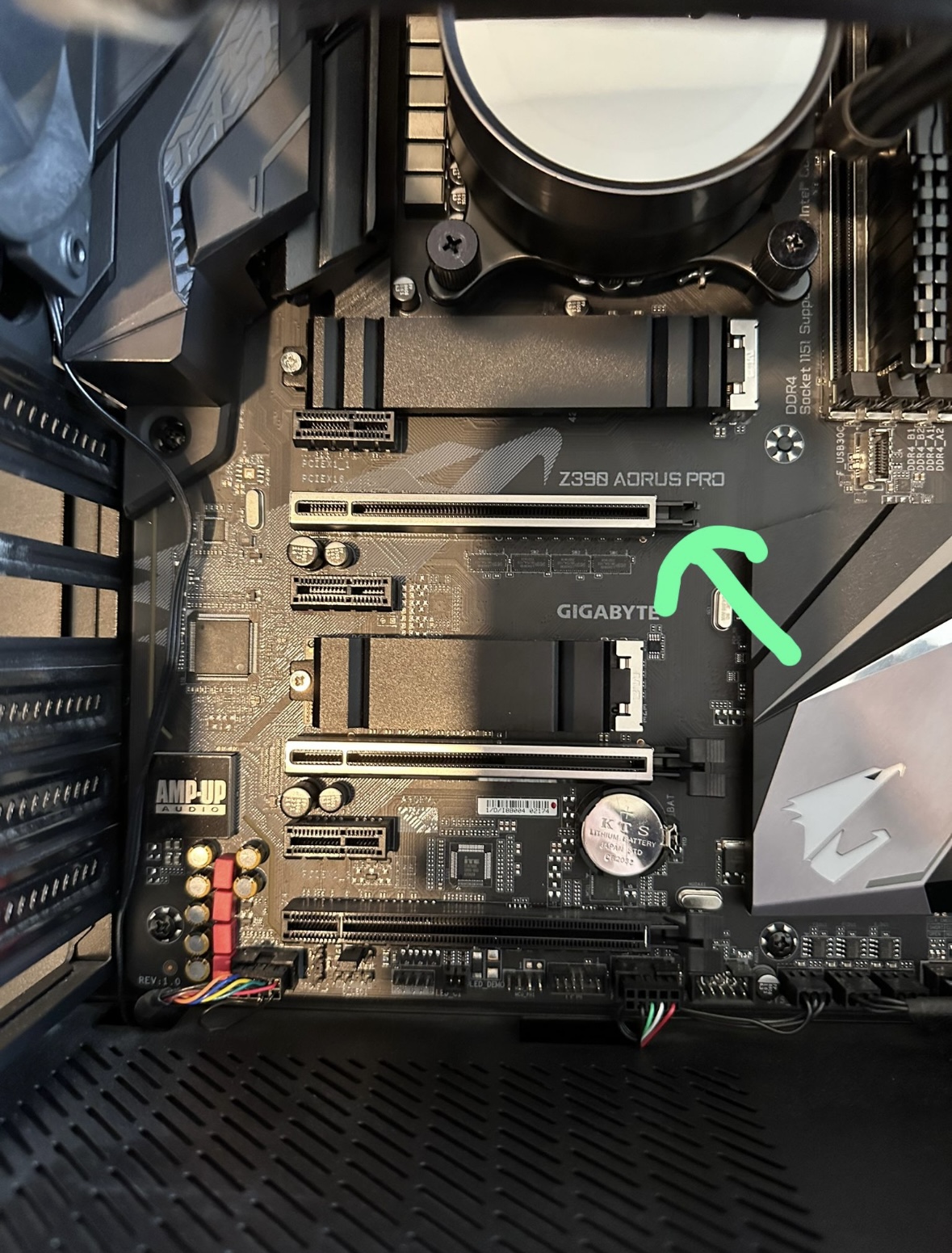

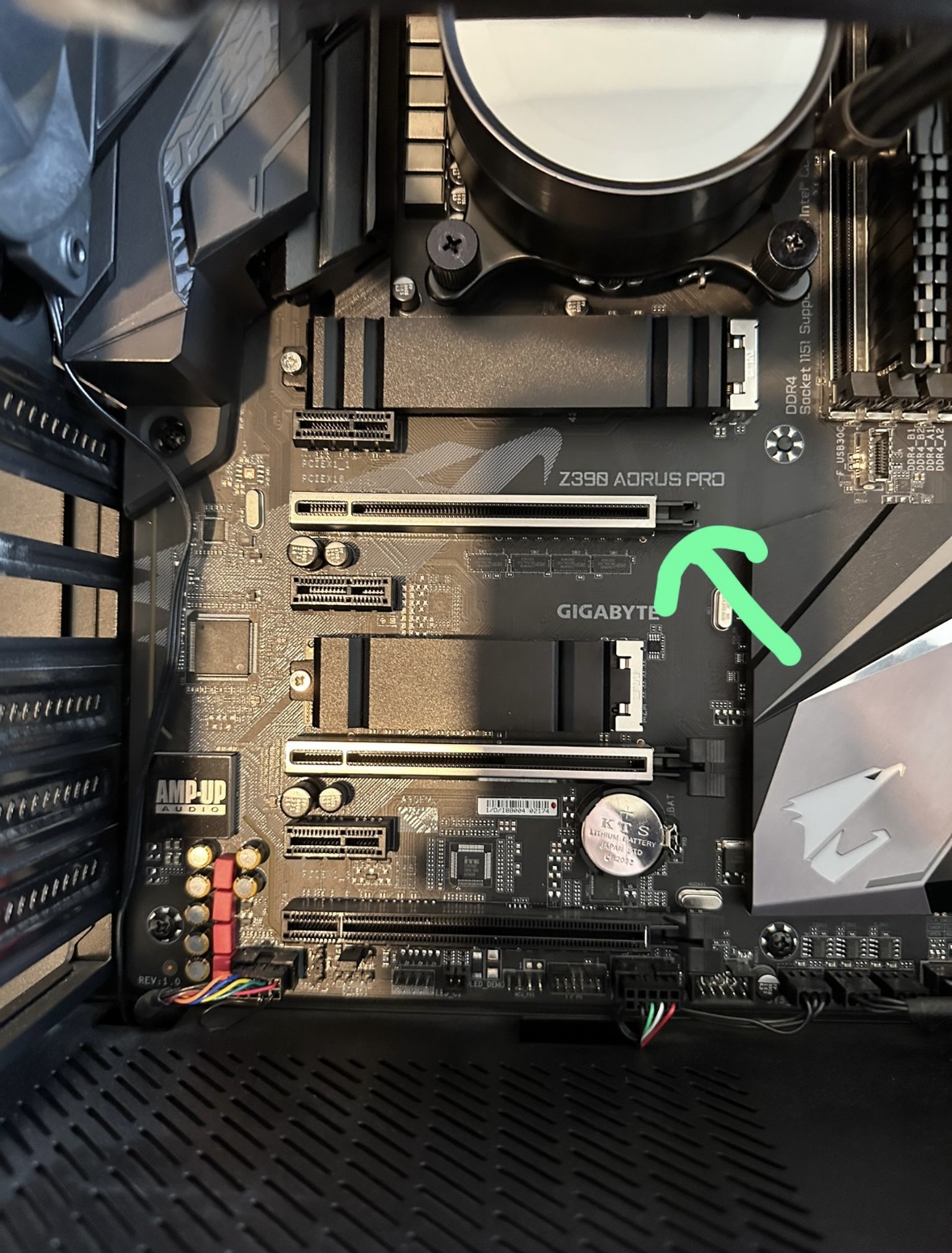

Die Grafikkarte habe ich in den Slot gesteckt wo Sie immer war..

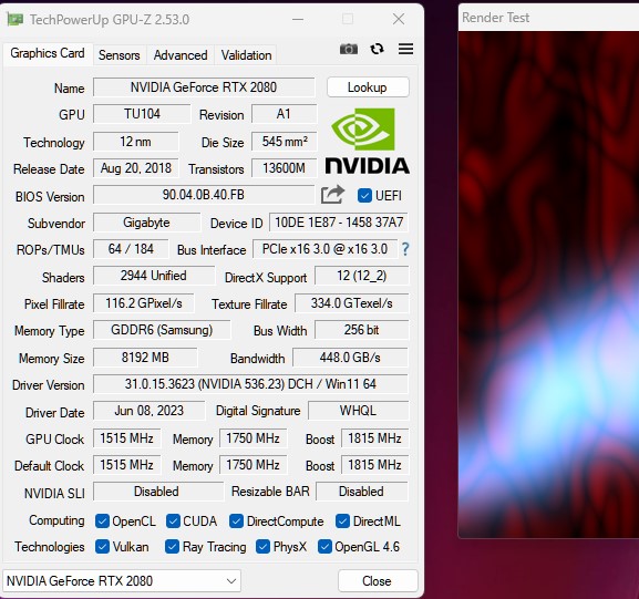

EDIT: aus und wieder eingebaut, nun liegen x16 3.0 an!
Vielen dank an ALLE die mir bei meinem Problem geholfen haben!
