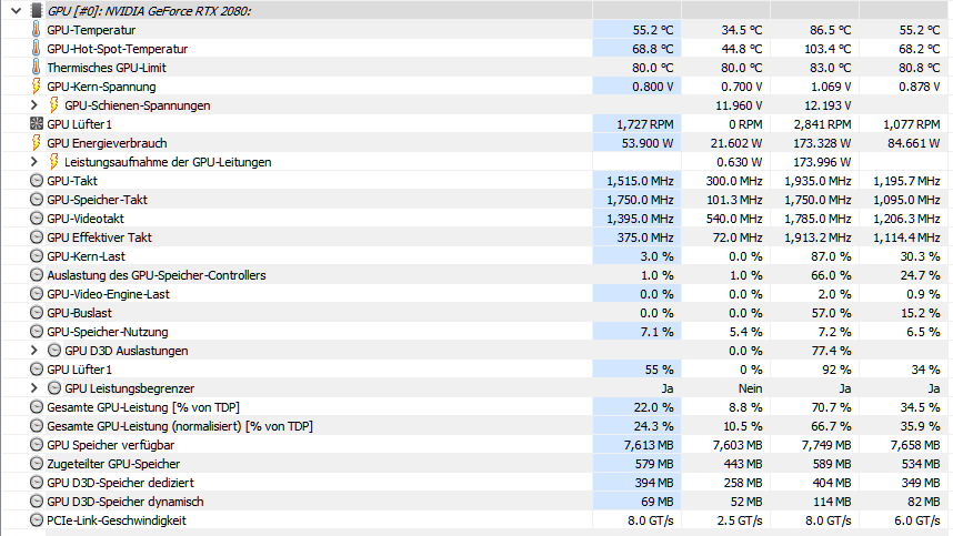

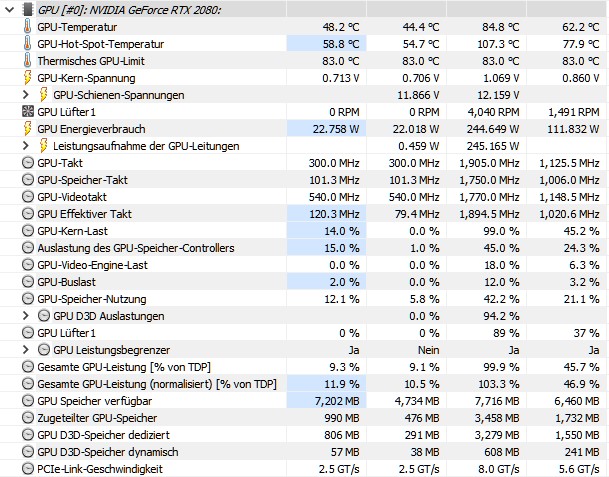

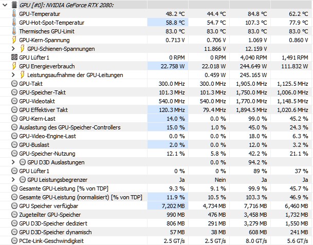

leider habe ich ein Problem mit meinem PC und hoffe auf einen guten Rat und Hilfe.
Sobald ich Fifa 23 oder ein anderes Spiel starte, und sich langsam Last aufbaut, drehen meine GPU Lüfter auf die maximale Drehzahl ( ca. 4000 RPM) das ist so laut, dass man sein eigenes Wort nicht mehr versteht.

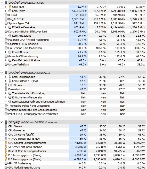

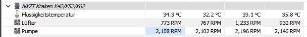

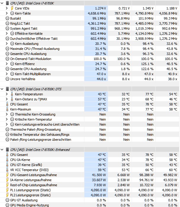

Ich habe euch die ausgelesenen Temperaturen von CPU, AiO und GPU via HWInfo als Screenshot beigefügt.

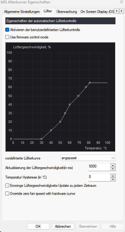

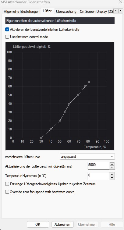

Leider weiß ich nicht was ich noch machen soll, ich habe es bereits mit "benutzerdefinierten Lüfterkurven" versucht, jedoch drehen die GPU Lüfter höher als erlaubt.

GPU Hotspot 107 Grad ... Und du wunderst dich das die Lüfter was dagegen machen wollen?
Reaktionen: Sinatra81, McTheRipper und highsociety
Der Hotspot ist viel zu hoch und die Lüfter gehen in den Notlauf, da machst du dann auch nichts mehr mit der Lüftersteuerung.

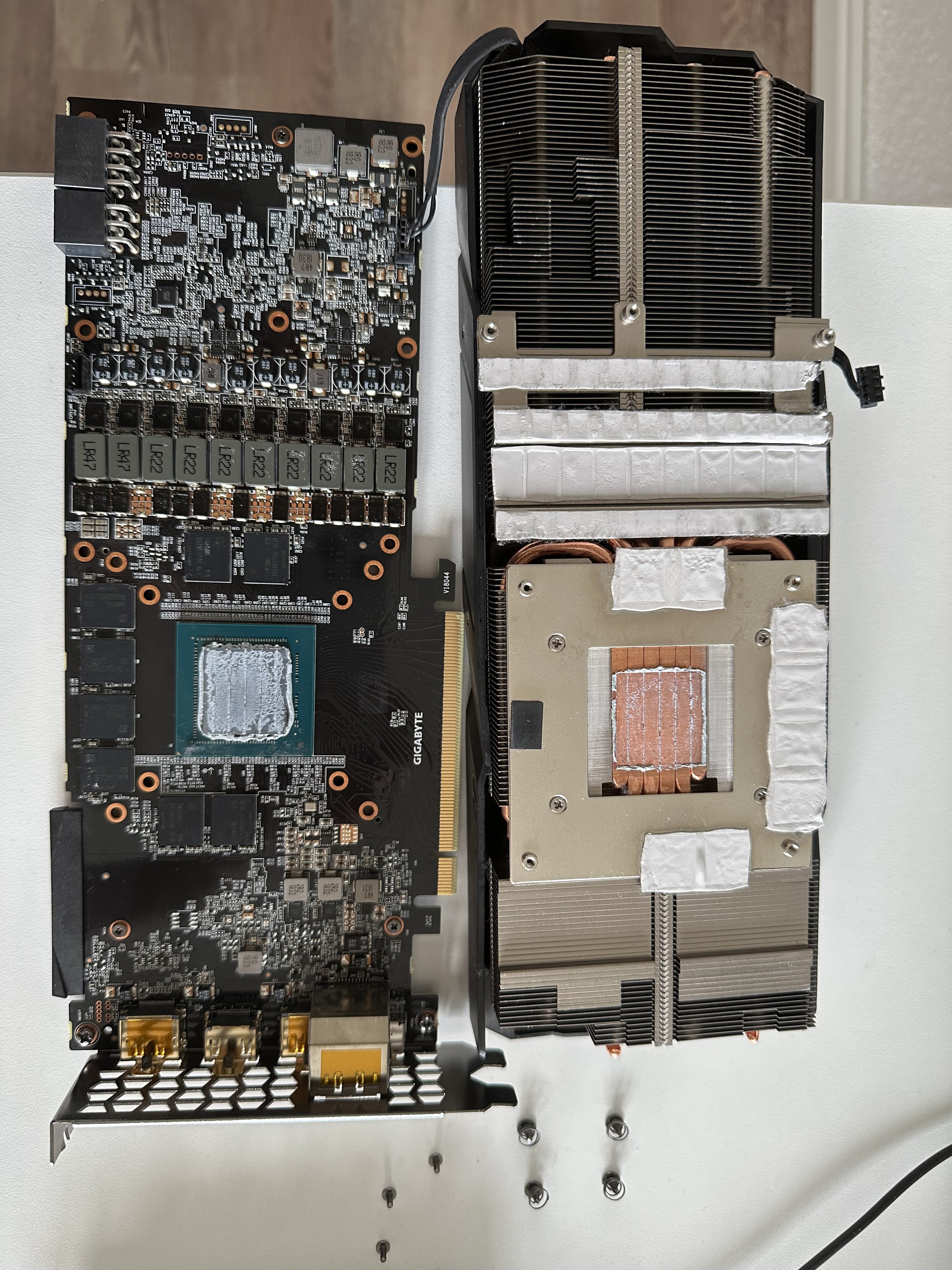

Sitzt der Kühler richtig auf der GPU? Poste Fotos davon, wenn du nicht sicher bist.
So hab mich mal rangetraut und den Kühler abgemacht.
Sieht so aus:
Der untere lr47 und der obere lr22 hatten weniger Anpressdruck am Ende.
Habe erstmal alles wieder zusammengebaut.
GPU-Z Render Test 1 Minute durchlaufen lassen, und das war das Ergebnis mit Thermal/Power Limit auf 90%
