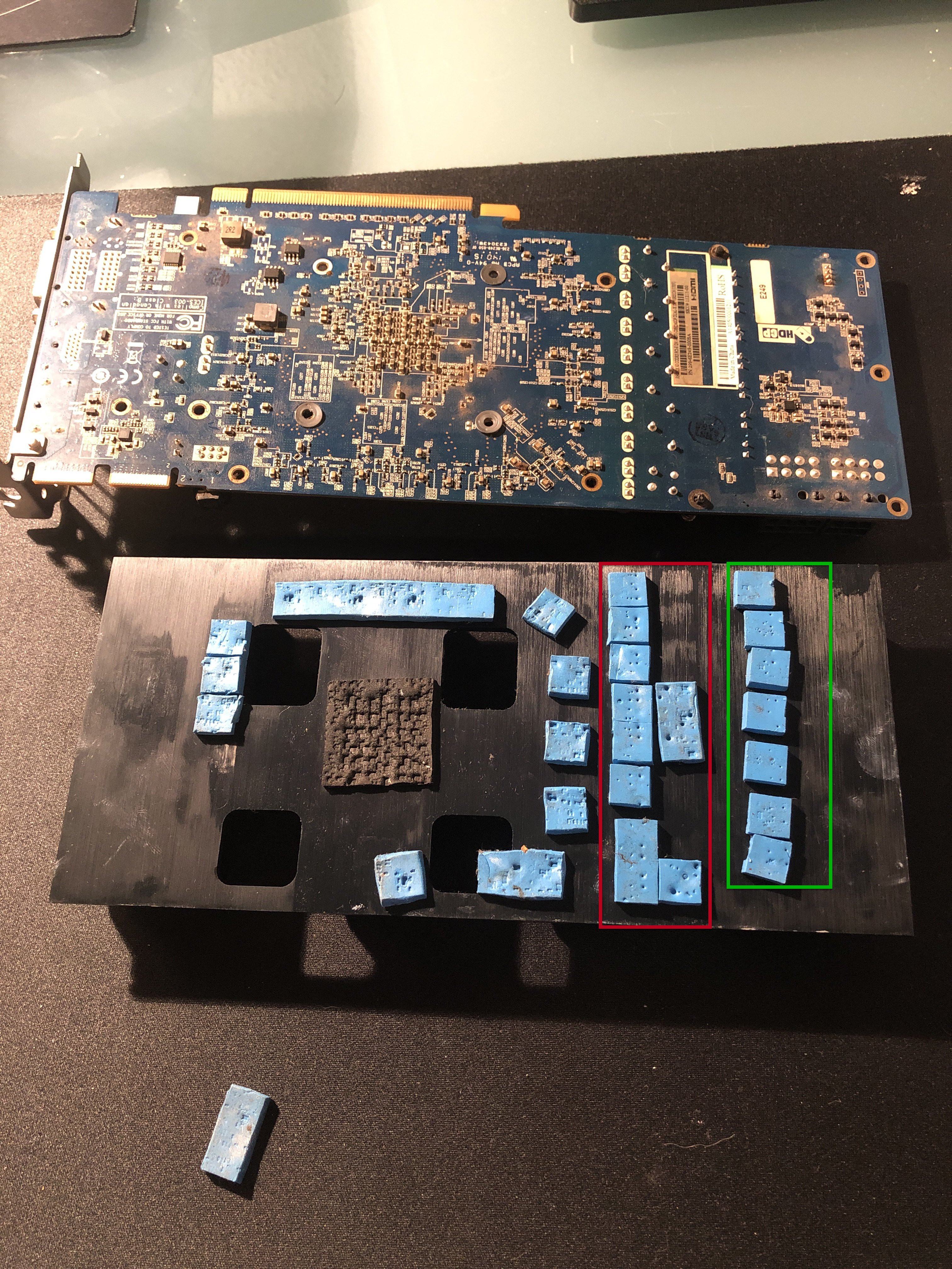

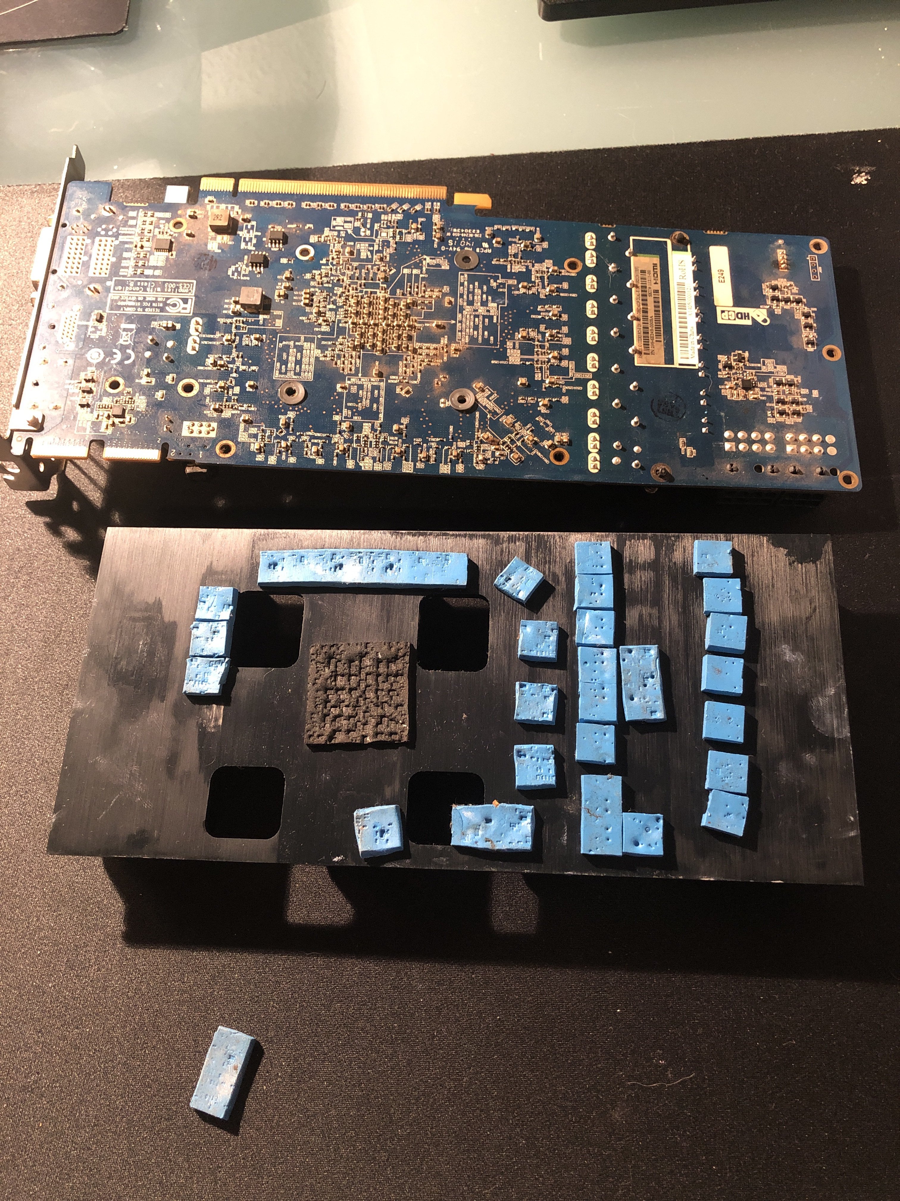

Ich habe eine Frage und bitte um euer Know How oder eure Tipps. Ich habe ein Bild der Headpipe Einheit meines accelero xtreme iv 280 (X) angehangen. Da ich diesen Kühler nun gerne für eine andere Karte nutzen möchte habe ich mich gefragt wo man diese Pads auf der Headpipe Einheit her bekommen kann.
Und was genau so wichtig ist wie muss ich diese anordnen für die neue Karte? Hat jemand Erfahrung in diesem bereich?
Könnte ich falls sowas erhältlich ist einfach die gesamte Rückseite mit einem durchgehenden Patch versehen?
Vielen Dank im Voraus

Könnte man schon, wenn man von den Stellen an denen höhere Bauteile angebracht sind ab sieht. Wird dann aber teurer. https://geizhals.de/arctic-waermeleitpad-145x145x1-5mm-a1270366.html?hloc=at&hloc=de
Die sollten an alle Stellen die vorne auch heiß werden, also VRM, Vram, GPU. Einfach streifen schneiden, für jeden Ram Baustein braucht man natürlich keine Stücke schneiden, auf der Rückseite eh nicht

Einen Tipp vielleicht wie ich die VRM und Vram erkenne? GPU ist ja ziemlich auffällig.
Die Vram sind um die GPU herum (die blauen Pads um die GPU), VRM ist die Spannungsversorgung und hat bei jeder GraKa Kühlkörper auf der anderen Seite (rot markiert). Das grün markierte dürfte mehr zur Sicherheit dienen, dass die Platte keine Kontakte berühren kann. Allerdings leitet so ziemlich alles Wärme besser als Luft. Dämmstoffe mal nicht mit gerechnet, aber in den meisten davon befinden sich ebenfalls viel Hohlräume mit Luft;)

Super vielen Dank für deine Hilfe
