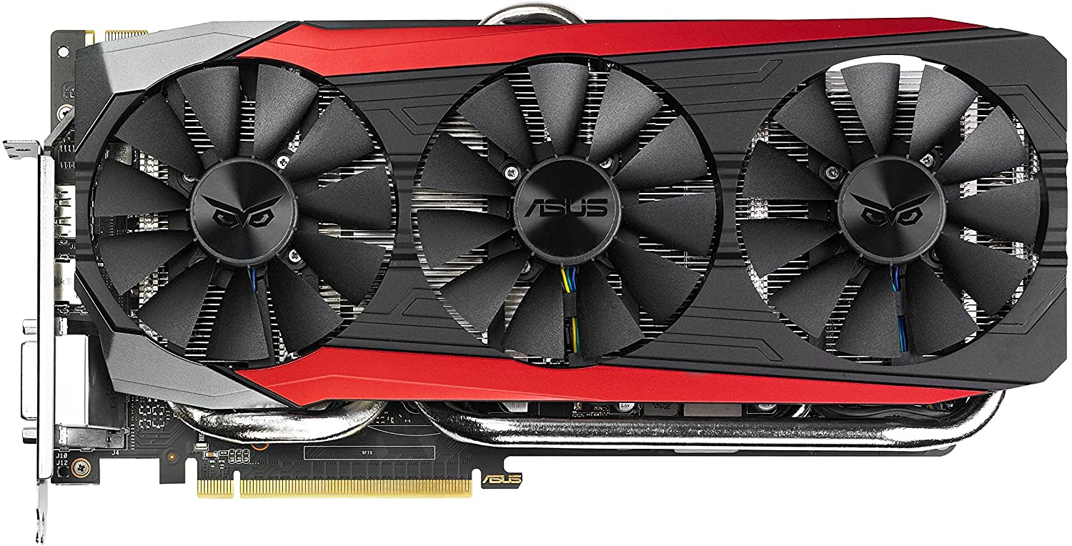

Ist das eine Founders Edition oder von einem anderem Hersteller? Könntest du ein Foto hochladen?
An meiner alten Rog Strix 1080TI hatte ich ihn an den 6pin angeschlossen. Musst halt schauen welche die Richtigen sind indem du sie steckst.
Ich hab leider nur Bilder aus dem Internet, da die Karte aktuell im Betrieb ist.

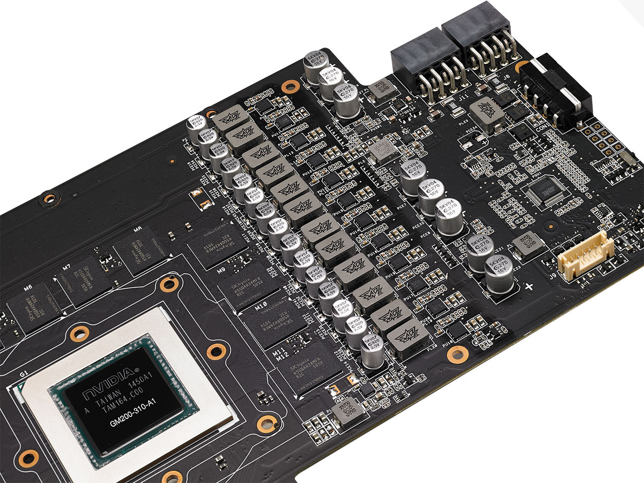

Ich hab die ASUS Strix Edition und unten rechts sieht man den 6-pin Connector. Die Stocklüfter sind untereinander verbunden mit einem 4-pin auf 5-pin und der 5-pin schließlich dann auf den 6-pin.

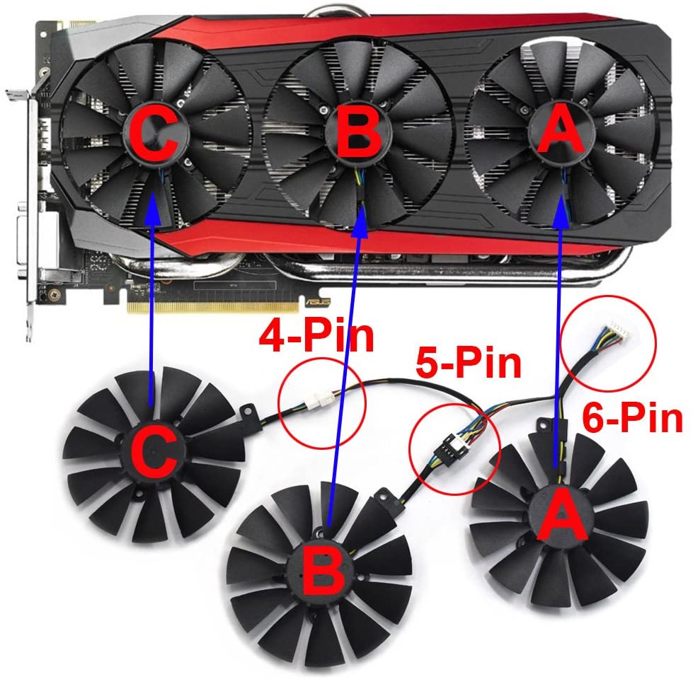

So sieht das beim Stock-Lüfter aus falls das hilft. Ich bin gerade auf der Suche nach der Belegung der 6 pins, bin aber noch nichts fündig geworden. Manuals für die Strix 980 ti gibt's wohl auch nur bedingt.
