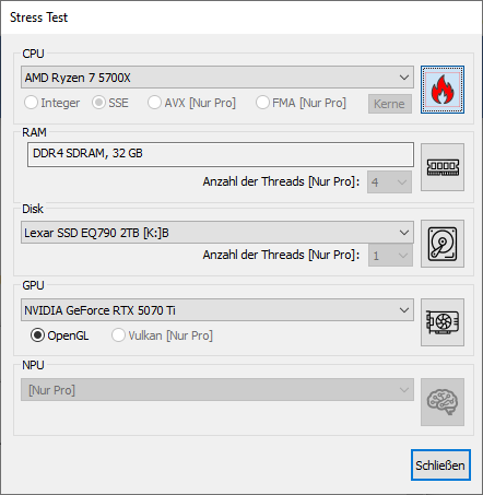

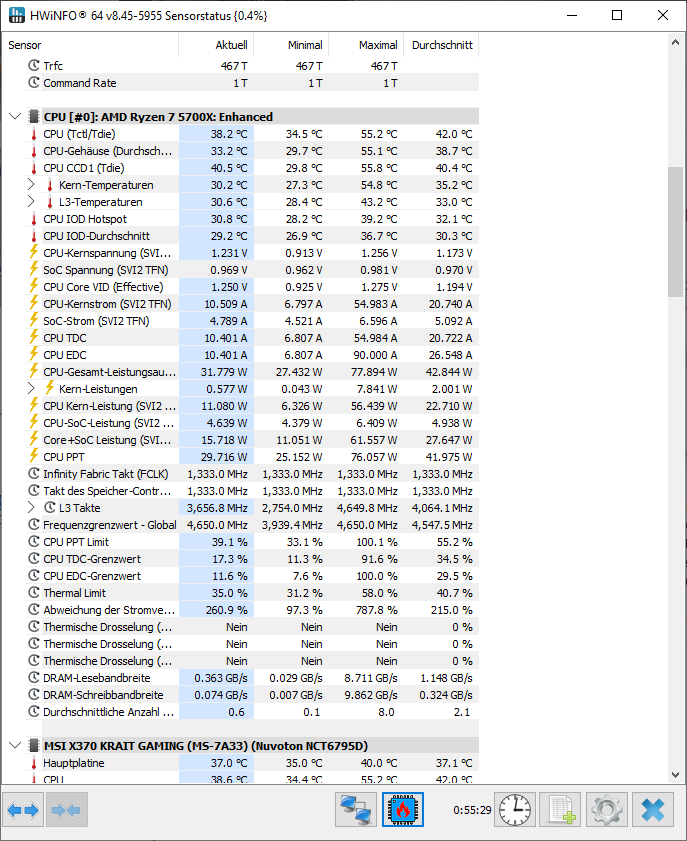

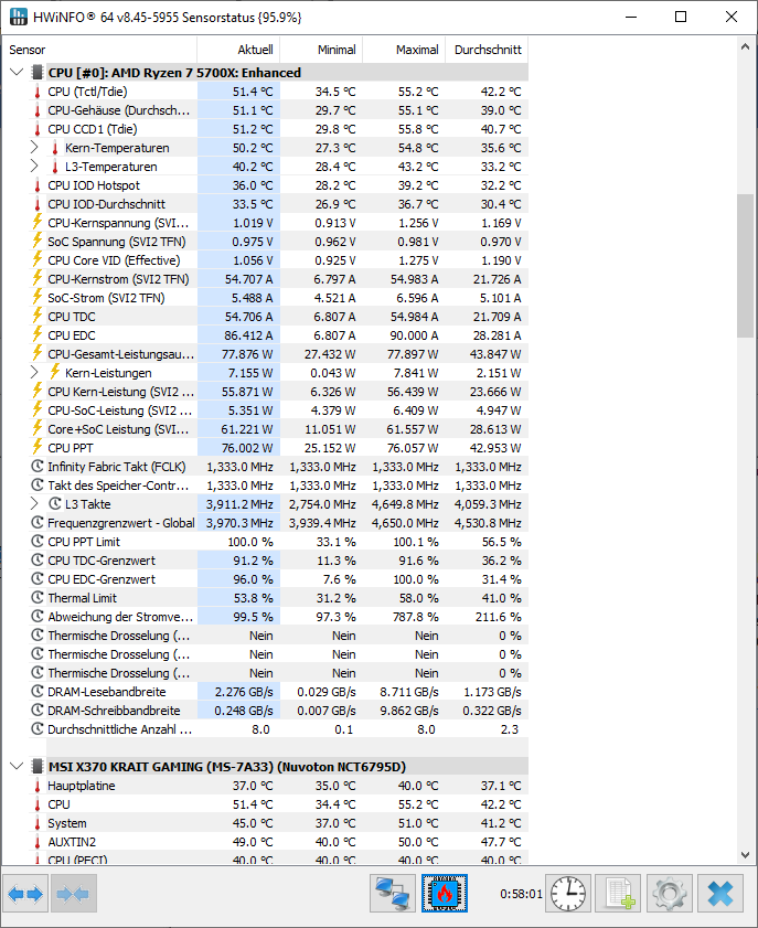

Bisher scheint laut HWINFO alles OK zu sein.
Bin mir allerdings nicht sicher.
Und das unter paar minuten Stresstest
