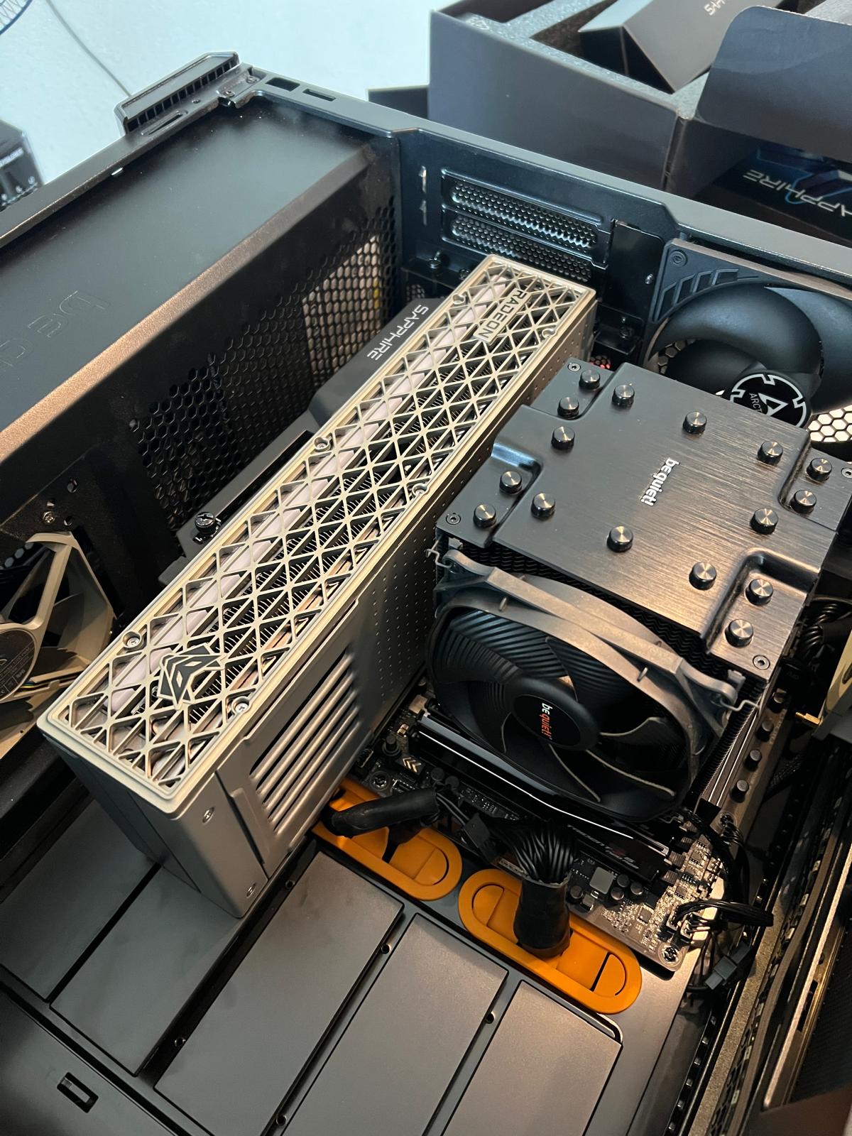

Warum so kompliziert? Wenn der Stecker "unten" ist an der GPU, kannst du den auch direkt rausführen und hinters Board.
Ist bei mir aktuell so, habe die 9070 XT Nitro+ mit dem 12VPWR der gegen "unten" weggeht, da sieht man gar nix.
Die Idee finde ich grundsätzlich in Ordnung, wenn man das 'idiotensicher' hinbekommt.
