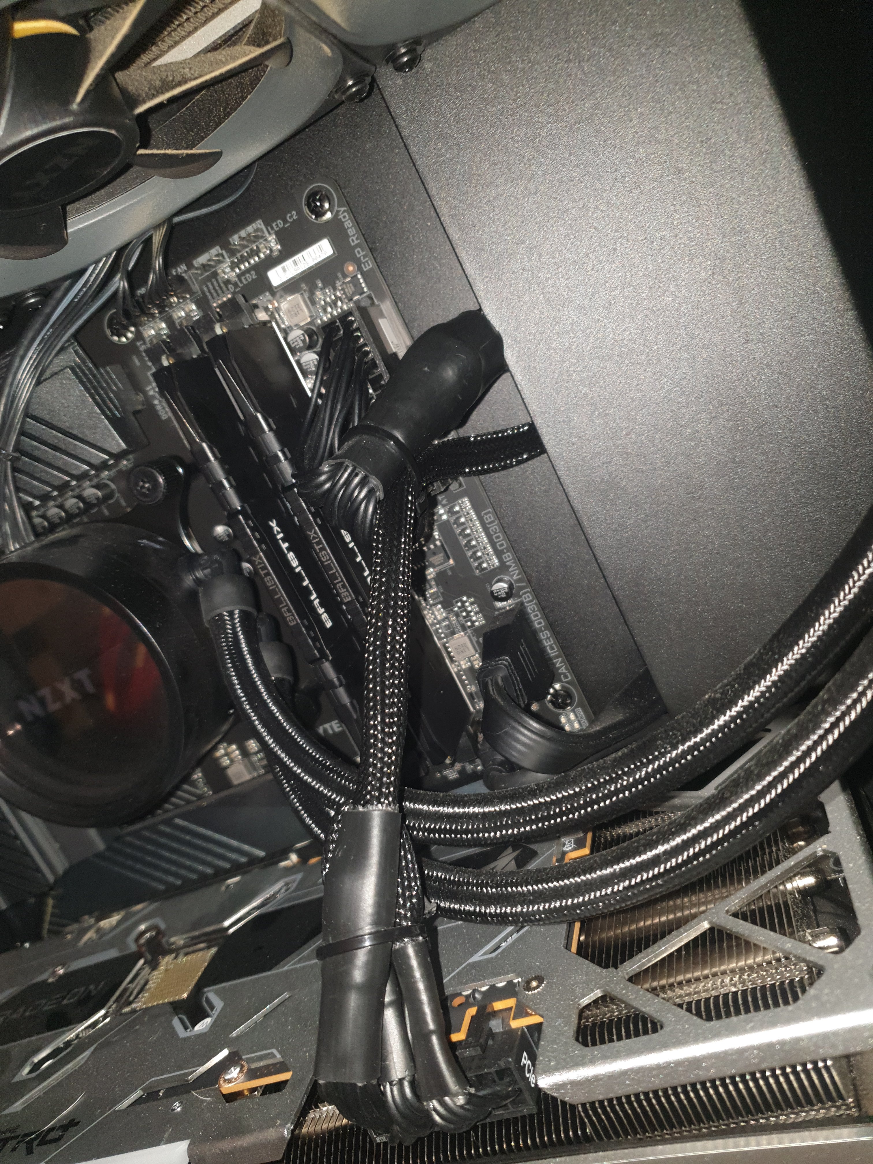

motorazrv3 schrieb:
Tolle Hardware, die sollte eigentlich gut harmonieren. 😉😉

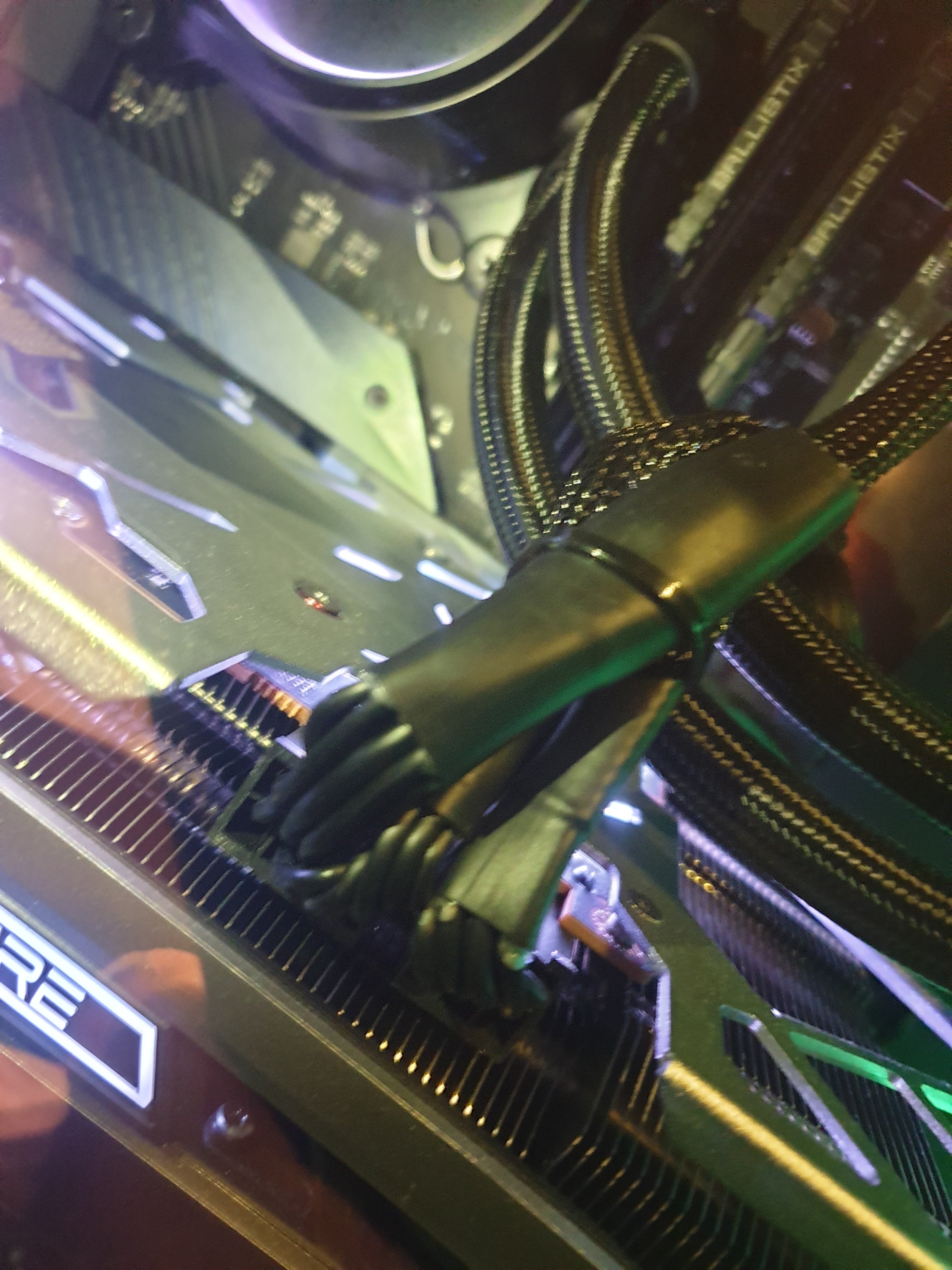

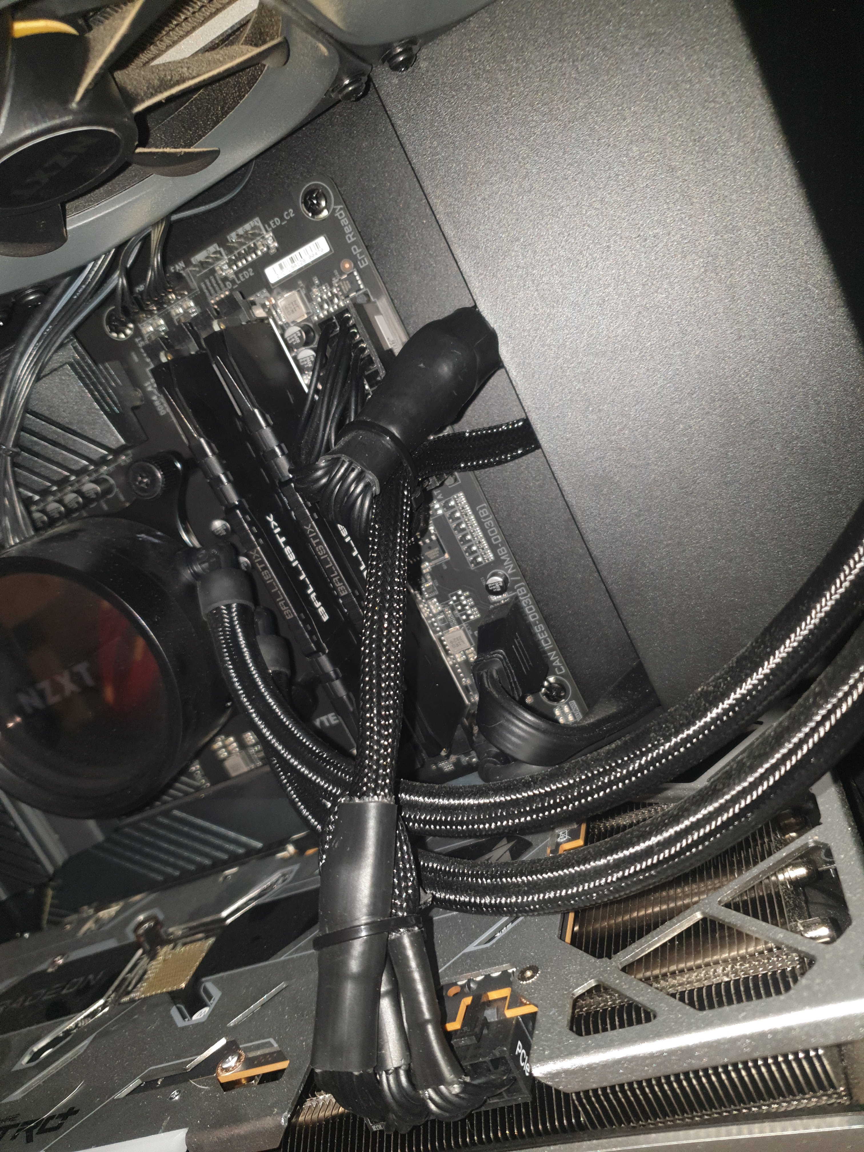

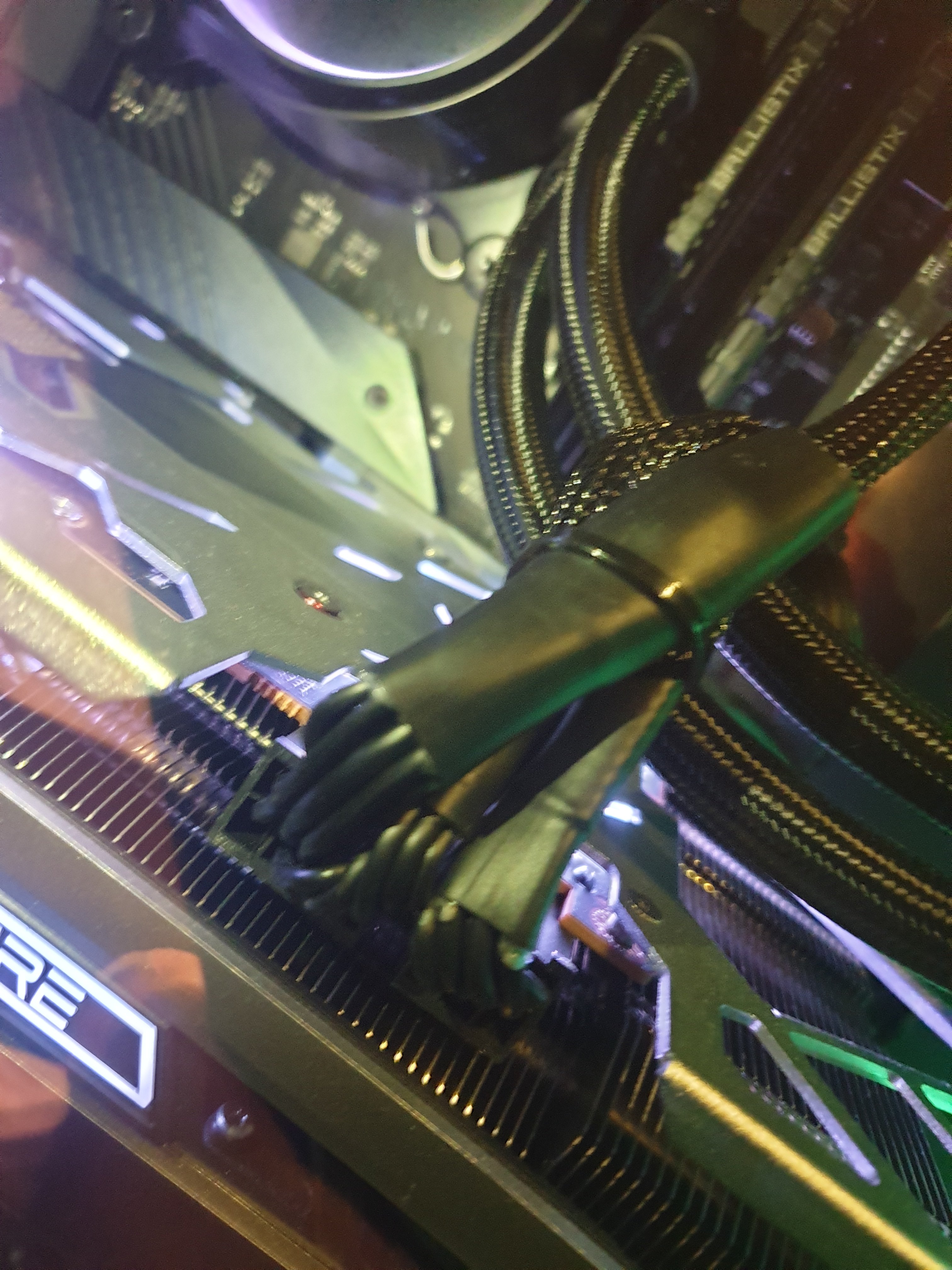

Hat das Corsair Netzteil nur eine 12v Rail oder ist die aufgeteilt?
Ist die GPU jeweils pro Stromversorgungsanschluß mit nur einem Kabelstrang verbunden?
ich schaue sofort nach wie man sehen kann , wie aufgeteilt die sind nachdem ich mein netzteil angeschaut habe.

also hab nachgeschaut. leider bin ich unfähig an das netzteil richtig ran zu kommen aber konnte von oben durchspickeln und sehen das die Grafikkarte nur mit einem dicken kabel verbunden ist ja aber an der grafikkarte sieht es meiner Meinung nach etwas komisch aus bzw sind da glaub so 2 anschlüsse. ist bestimmt normal..
(siehe bild)
12v Rail echt keine ahnung wo ich das finde.. hab versucht nachzuforschen...

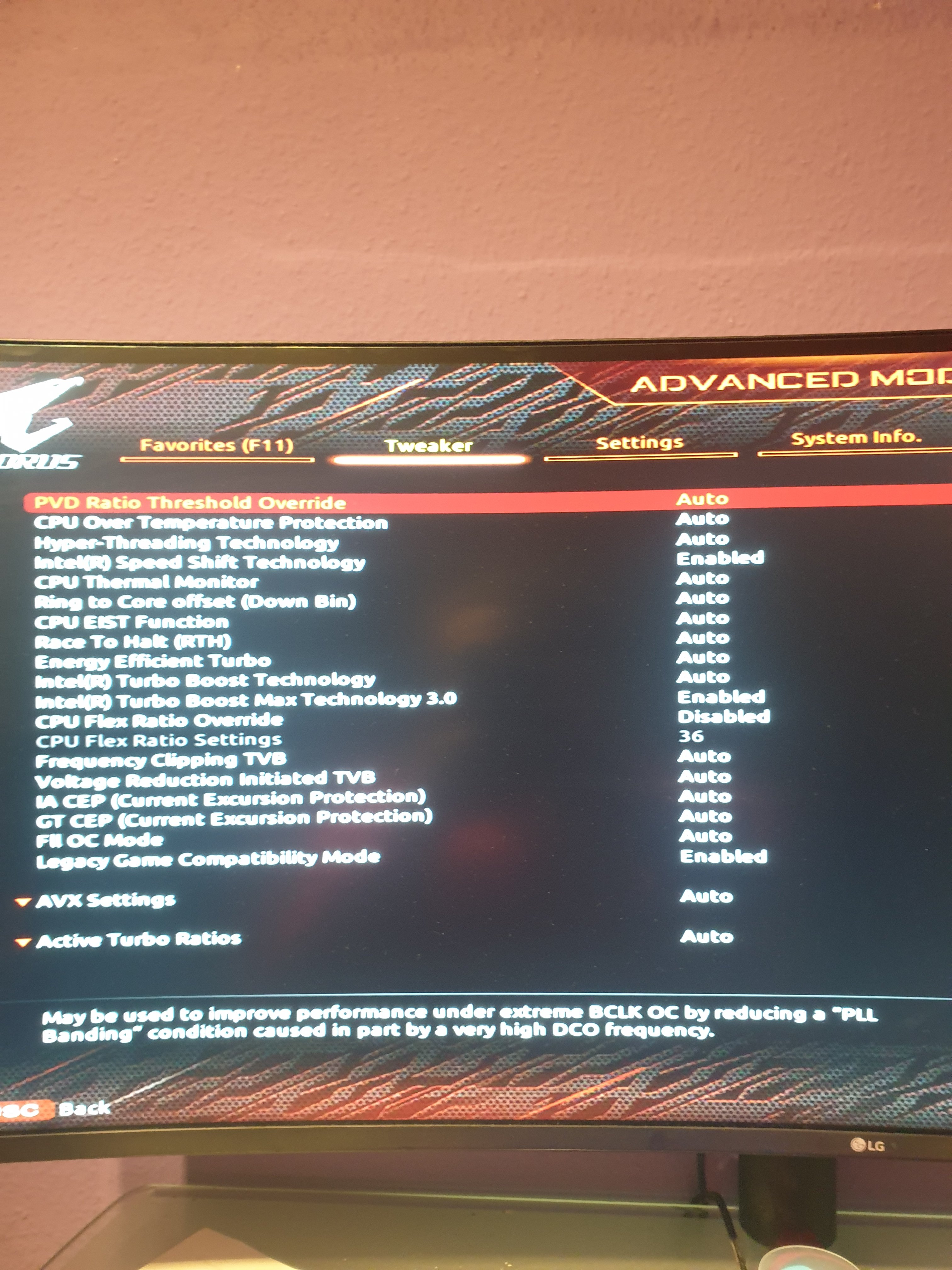

DJMadMax schrieb:
@shawtyNEEDHELP

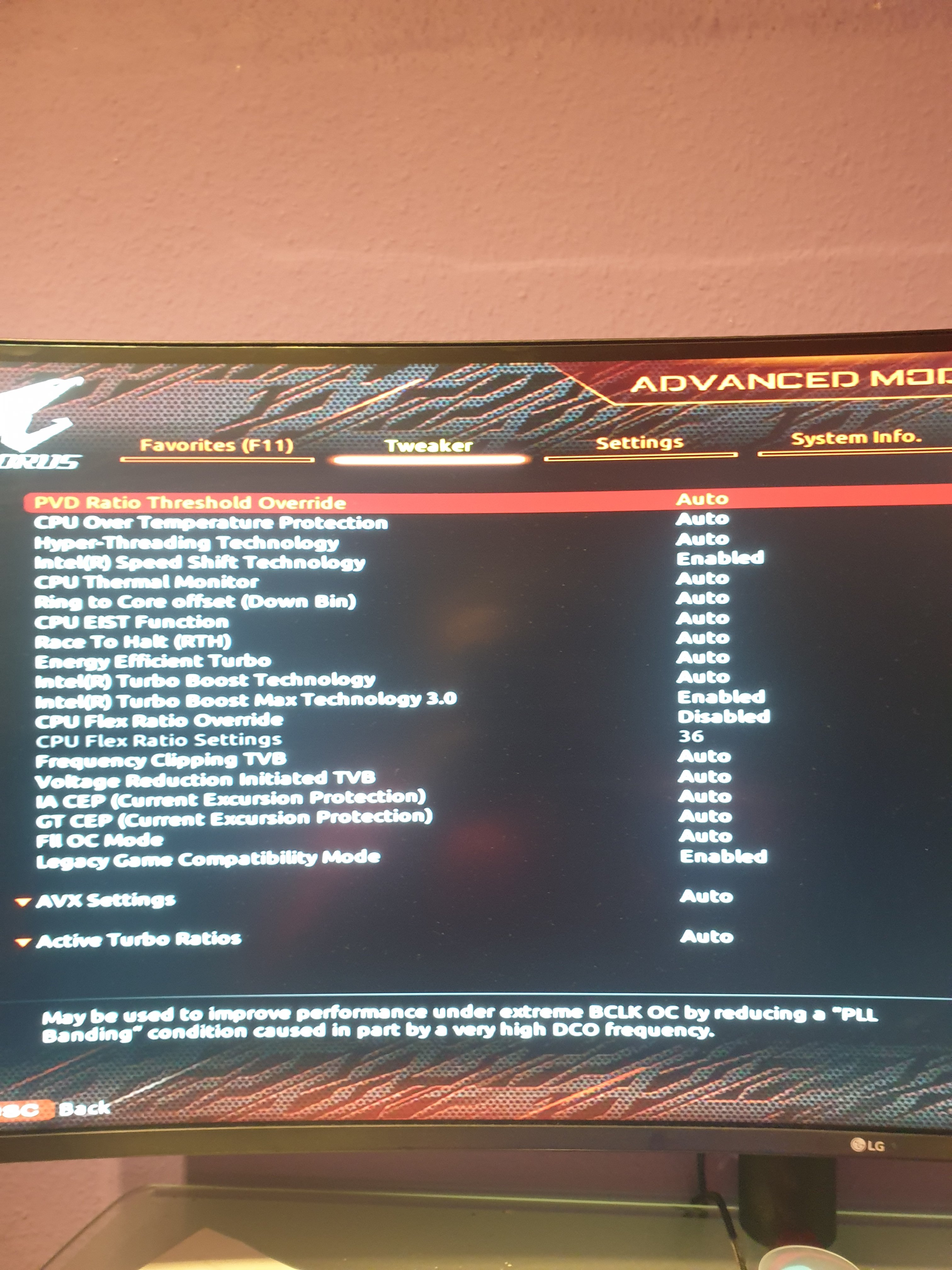

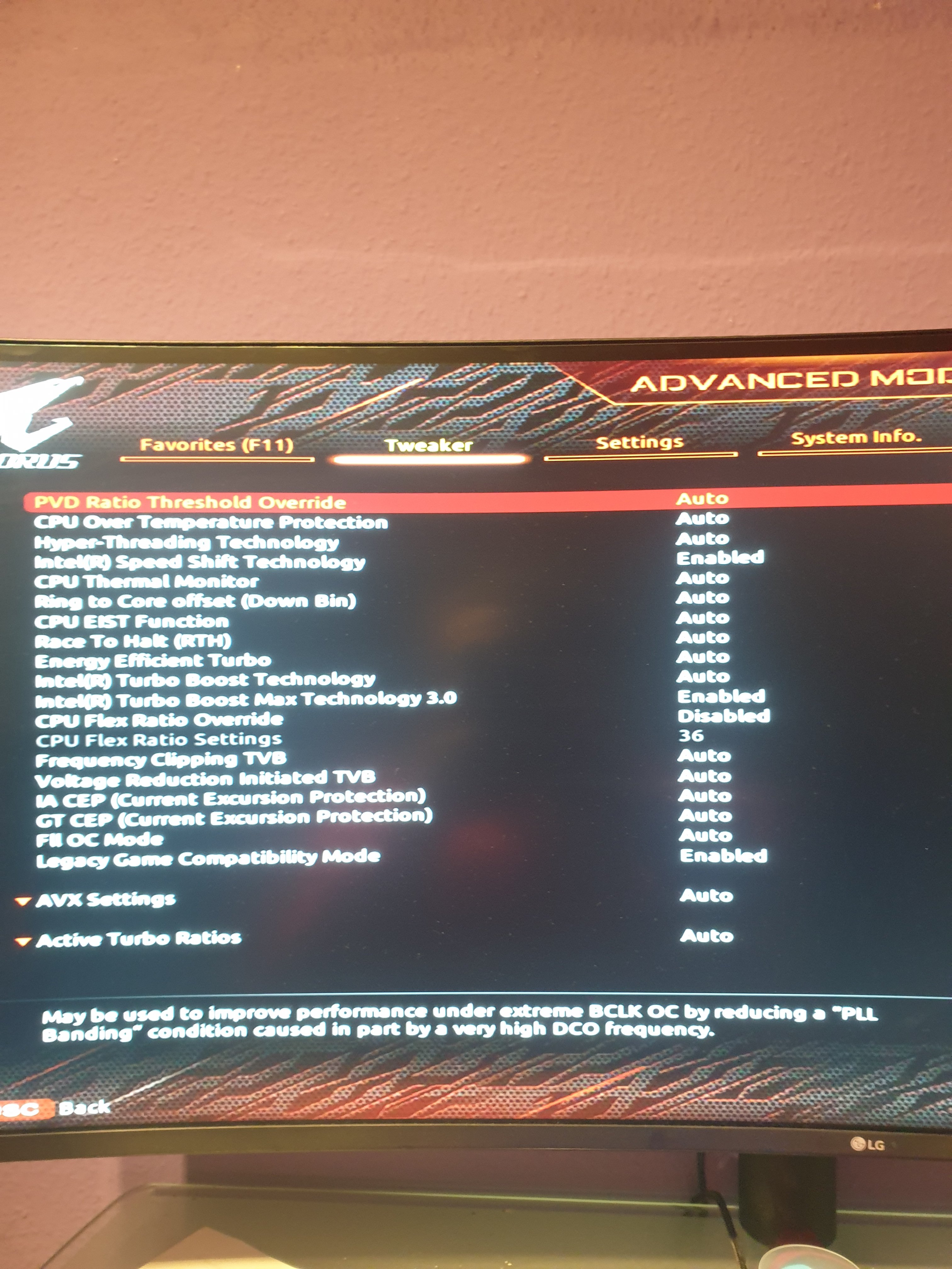

Schau mal im "Tweaker" in den "Advanced CPU Settings" mach da zur Not nochmal Fotos von.
mach ich sofort
DJMadMax schrieb:
@shawtyNEEDHELP
Im Handbuch sieht es nach Single Rail aus. Es wird nur von einer 12V Leitung gesprochen. Beil Multi Rail wird doch immer 12V1, 12V2 etc aufgelistet. Korrigiert mich wenn ich falsch liege (WW_RMx_2018_Manual_Web_AC.pdf).
Wenn es Single Rail ist, dürfte es doch egal sein wie die GPU angeschlossen ist, oder?
Reaktionen: shawtyNEEDHELP

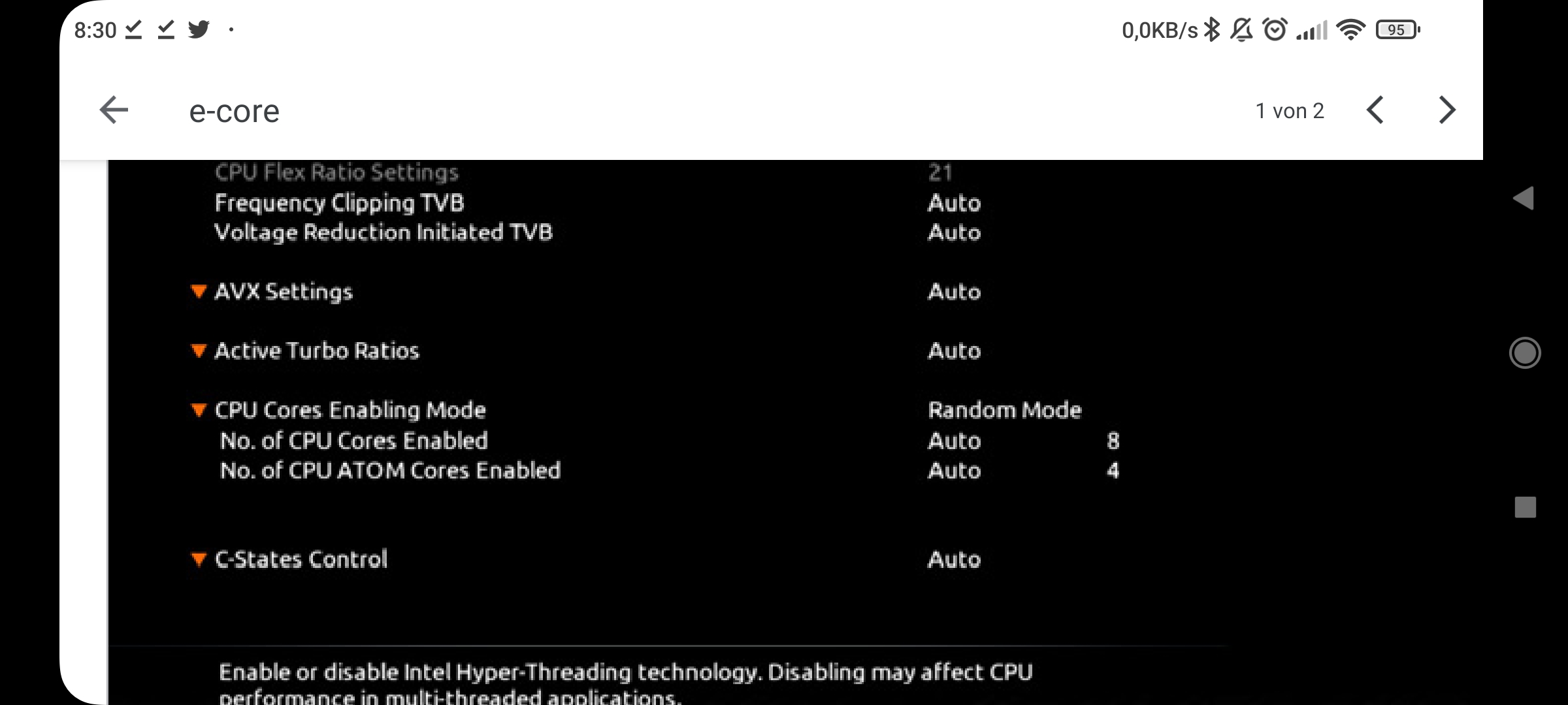

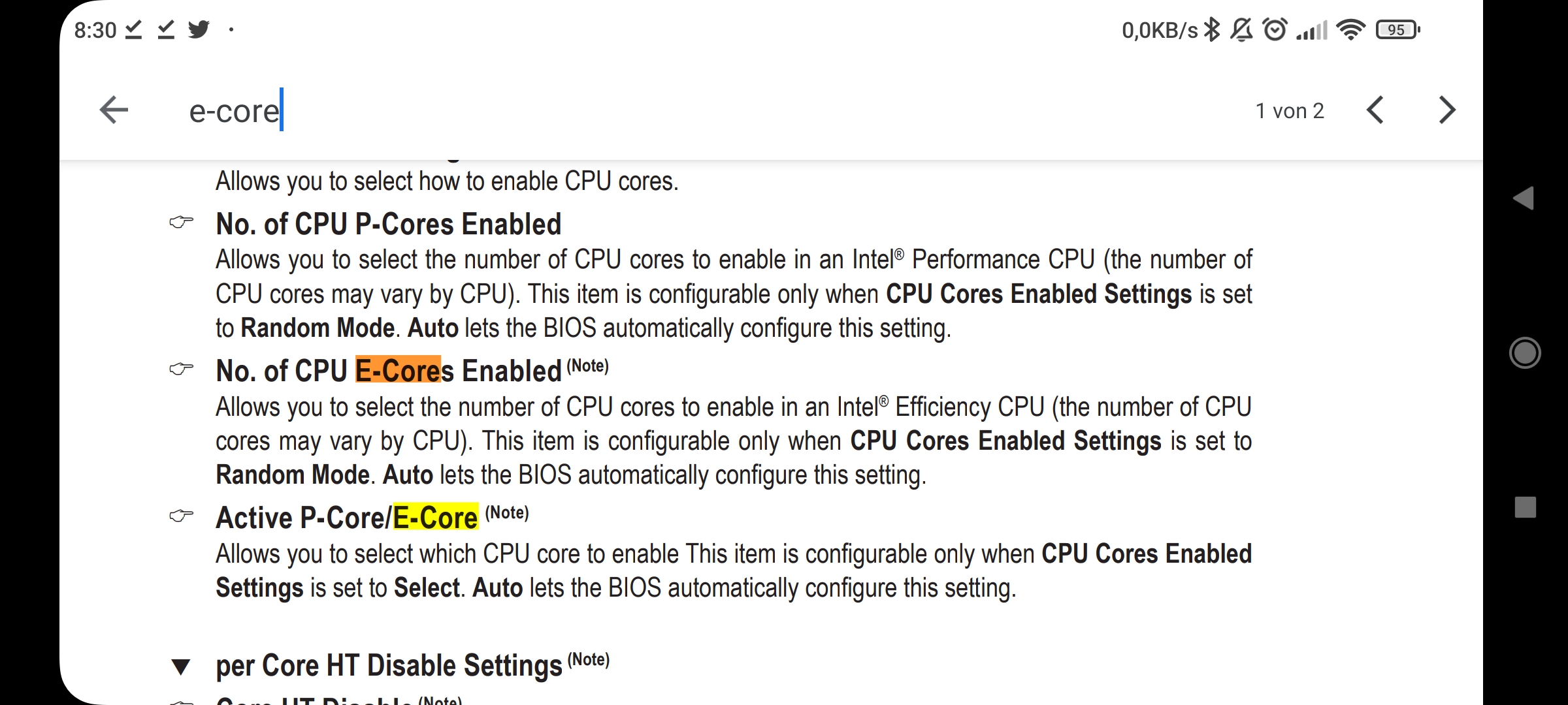

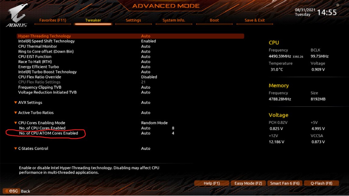

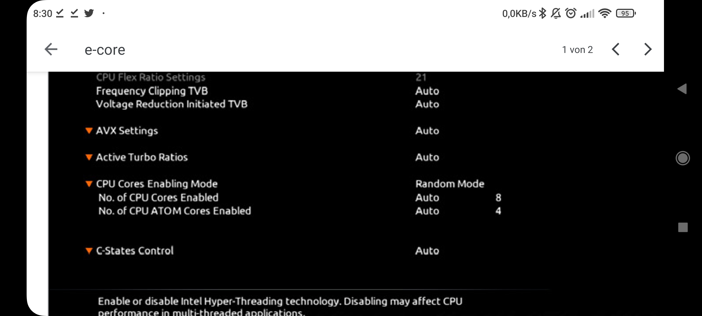

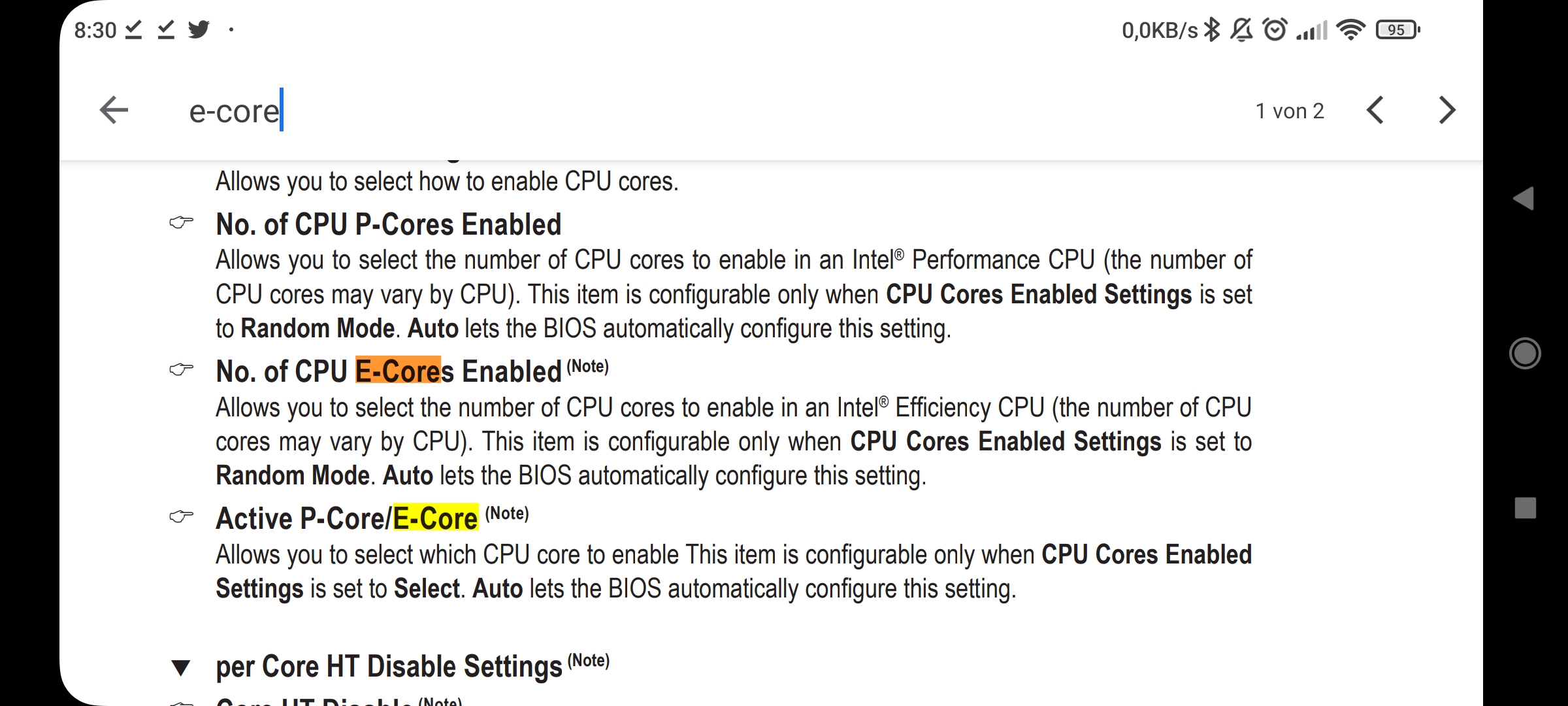

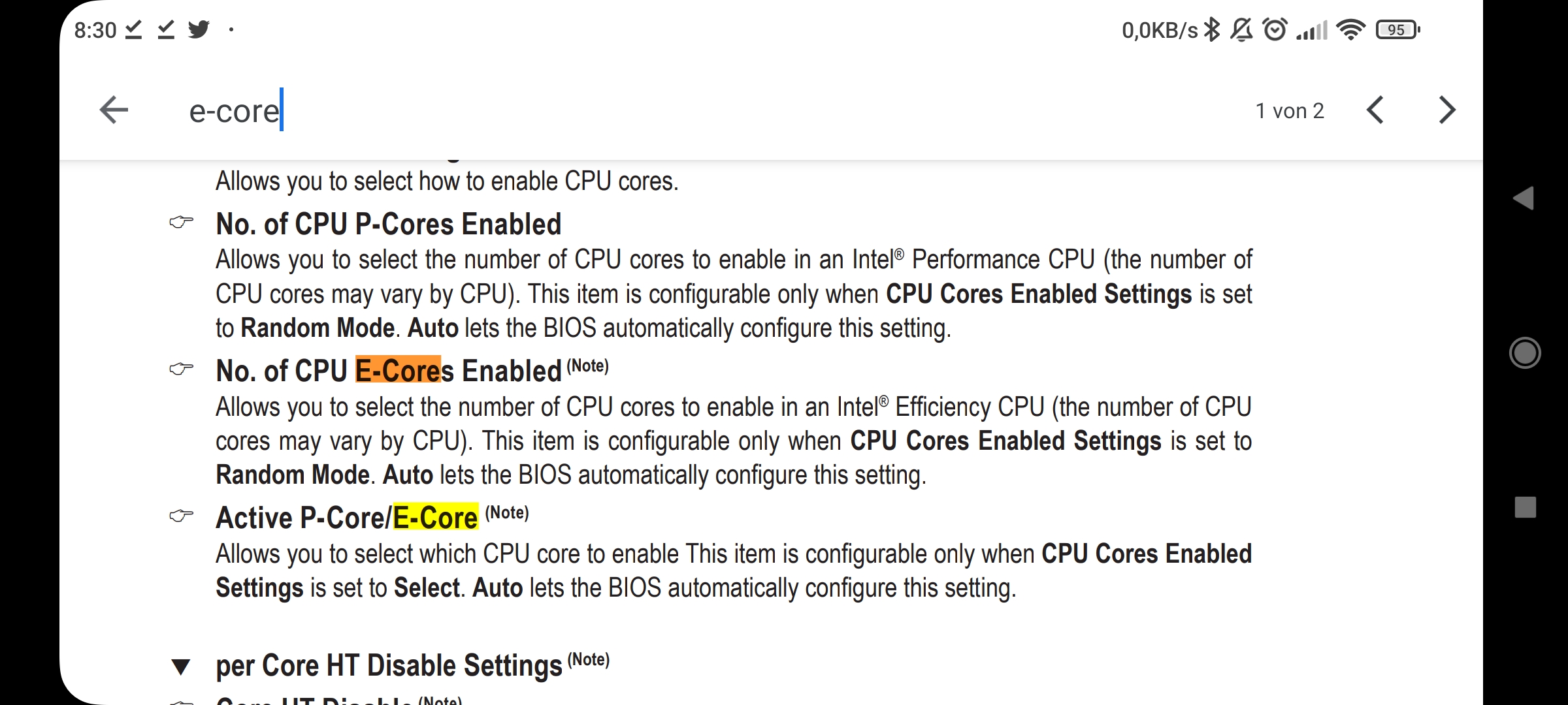

Kannst du im BIOS bei "Tweaker" noch weiter runterscrollen?
Laut Handbuch gibt es nämlich unter "Active Turbo Ratio" noch die Einstellung "CPU Cores Enabling Mode".

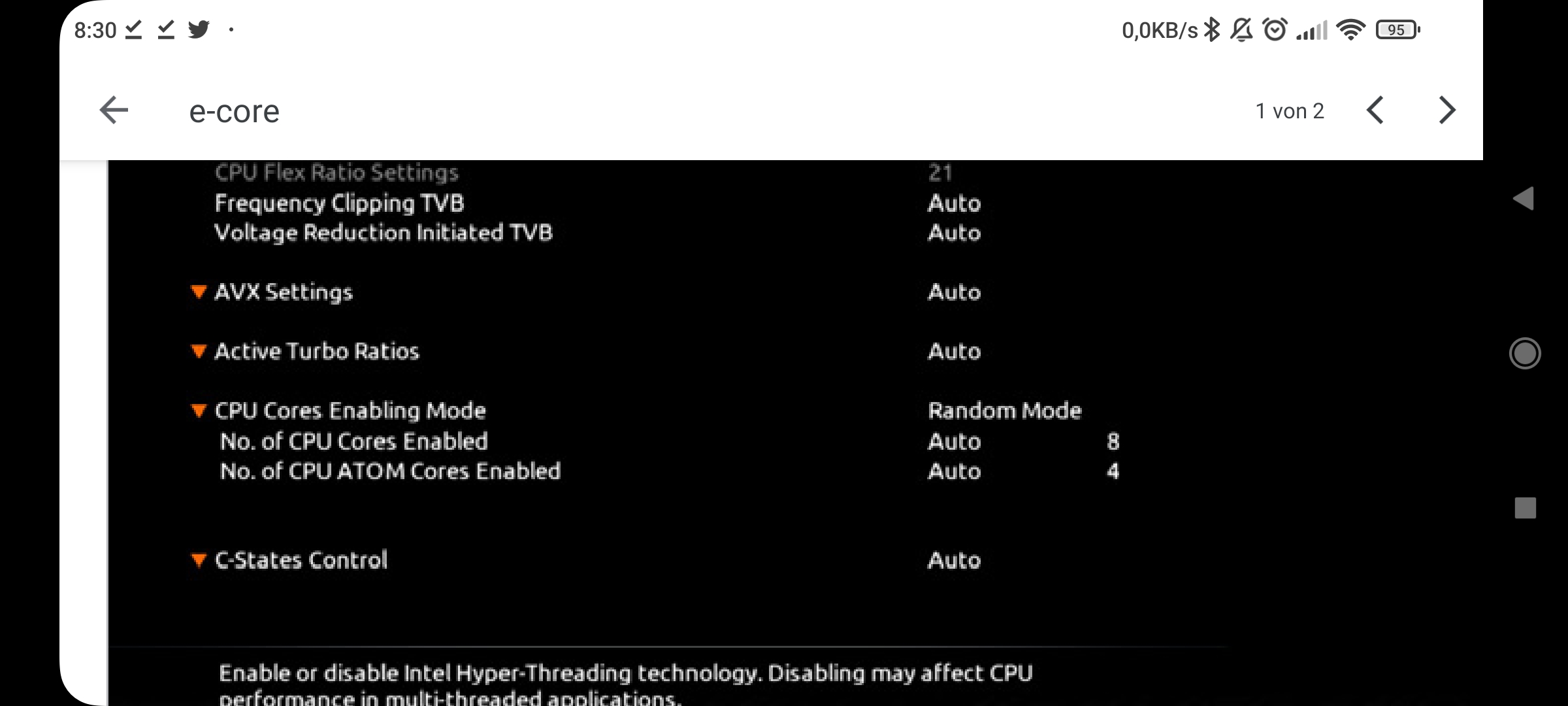

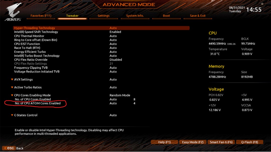

@shawtyNEEDHELP
Na, dann lügt Gigabyte aber... oder du müsstest einfach mal genauer schauen, steht auch alles im Handbuch beschrieben.
Wenn du uns hier natürlich nur die Hälfte der Einstellungen zeigst und dir auch selbst nicht mehr anschaust, kann man es auch nicht finden.
Wird wohl nicht daran liegen, aber hast XMP aktiviert?
Ist nur eine kleine Anmerkung und lass den Kopf nicht hängen.

DJMadMax schrieb:
@shawtyNEEDHELP
tut mir leid, da sah so kompliziert aus das ich dachte es ginge da ums übertakten - ich schaue sofort nach.
Nach 2 tagen mit kaum schlaf denkt sich mein kopf wohl automatisch das gewisse dinge nicht relevant sind..
Ich werd so genau wie möglcih sein ab jetzt.
Also cpu cores enabling mode auf Disable stellen?
