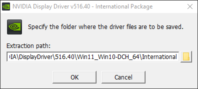

3. Das Fenster zum autom. Entpacken erscheint:
(Ich lasse hier den voreingestellten Pfad C:\NVIDIA\DisplayDriver\516.40\Win11_Win10-DCH_64\International eingestellt und bestätige)

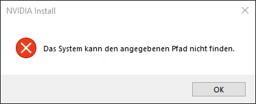

4. Die Installationsroutine bricht direkt nach Abschluss des Entpackens ab:
Die angezeigte Meldung "Das System kann den angegebenen Pfad nicht finden" lässt sich leider nicht in der Ereignis-Anzeige mit mehr Details o.ä. wiederfinden.

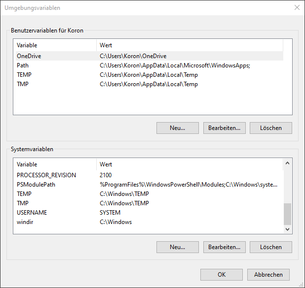

Kleine Ergänzung. Kannst du mal nachschauen wie deine TEMP und TMP Variablen aussehen? Und ob deine Umgebungsvariablen generell passen.
Welcher Virenscanner ist installiert?
Ich nutze nur den MS Defender. TEMP/TMP-Variablen sehen so aus:
Edit:
Notebook? Specs sind oben im Startpost; das ist kein Notebook.
Habe gerade deinen Eintrag im Nvidia Forum gefunden, sehr hartnäckig das Ganze.
Edit: Variablen passen.

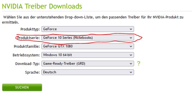

Was mir eben auffällt, Du hast ein Notebook und versuchst einen treiber für DESKTOP zu installieren:
Das wird nicht klappen, da NVidia hier spezielle Treiber anbietet. Dann steht im Treibernamen anstelle "deskop" auch "notebook" drin.
Möglicherweise kommt deswegen diese Fehlermeldung bei Dir.
Auf Nvidia.de musst Du die Notebooktreiber in der Auswahl entsprechend wählen, um den richtigen für Dein Gerät zu finden:
Ich habe kein Notebook, das ist ein individuell zusammengestelltes Desktop-System (siehe Fragebogen im Startpost). Habe ich irgendwo fälschlicherweise geschrieben, dass es ein Notebook ist? Dann korrigiere ich das.
OK, hatte mich da von der Frage von mennyy Post #8 fehl leiten lassen.
