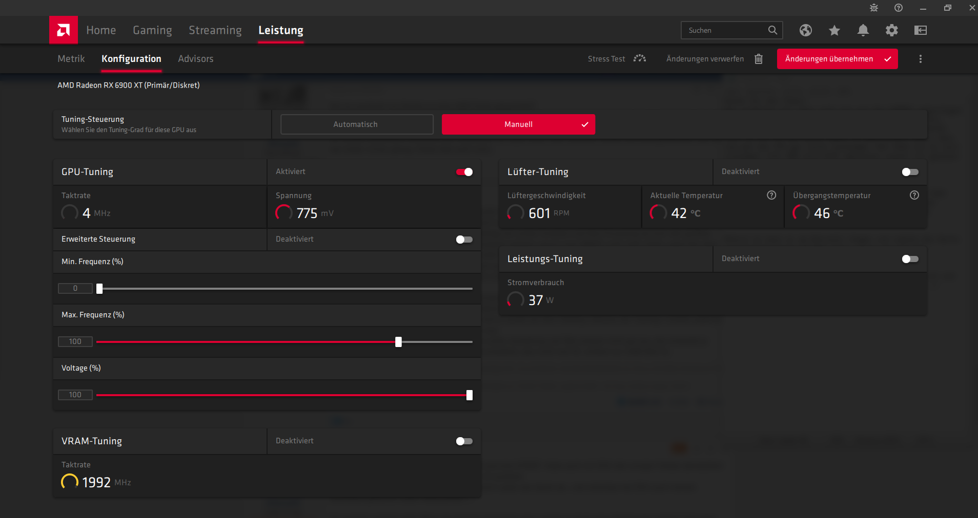

Womit man dem zumindest etwas entegenwirken kann ist das MorePowerTool.
Damit kann man diese Funktionen (DeepSleep/DS) abschalten. Selbst dann kommt es in schlecht oder minder optimierten Spielen noch teilweise zu diesen Takteinbrüchen aber in der Regel laufen die Karten dann mit dem eingestellten Minimaltakt ohne größere Probleme.
Was du also zuerst mal machen kannst ist überhaupt mit dem Treiber einen Minimaltakt einstellen, wenn du das noch nicht gemacht hast.
Stell den mal auf 100-200MHz unter Max. Also wenn dein Maximaltakt bei 2700MHZ eingestellt ist, stelle den Min. Takt auf 2500-2600 MHZ.
Das funktioniert eigentlich schon relativ gut und der Treiber erkennt auch, wann der Takt hoch sein muss (im Game) und wann er niedrig sein muss (Desktop).
Besser wirds dann nur indem du das MorePowerTool nutzt und alle Funktionen mit "DS_..." abschaltest.
Damit läuft die Karte dann allerdings auch im Desktopbetrieb gerne mal bei dem eingestellten Takt, sobald man relativ anspruchslose Programme nutzt. Ein Internetbrowser reicht da schon.
Dem kann man dann leider nur entgegenwirken indem man im Treiber den Minimaltakt Global auf 500 runterstellt und für jedes Spiel einzeln diesen Takt dann wieder auf die 2500-2600MHz stellt.

Das mit dem Minimaltakt kannst du einfach so machen und die Lebensdauer der Karte wird das kaum beeinträchtigen, da die Karte so nur ingame hochtaktet, und dafür ist sie ja da.

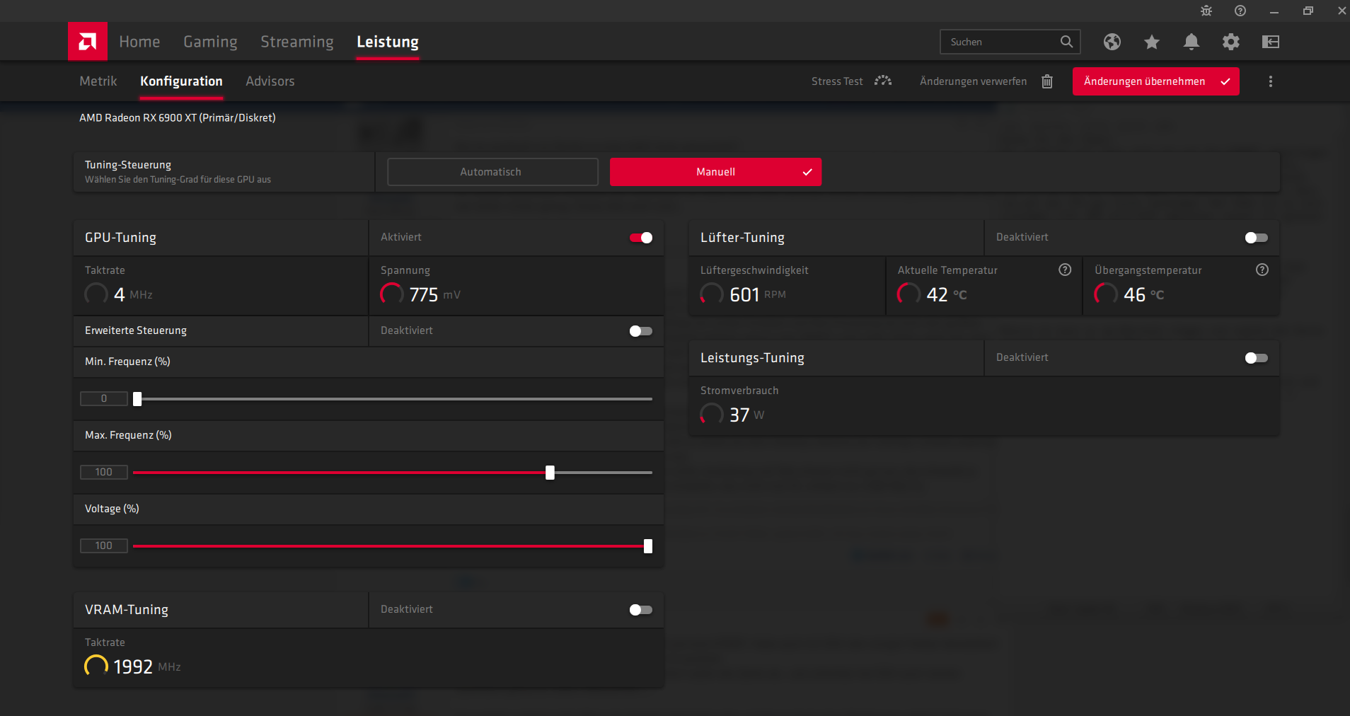

Also geh mal in den Treiber unter Leistung bitte einfach mal Manuell aktivieren, damit du auf alle Funktionen Zugrif bekommst.
Anschließend sollte das so aussehen. Jetzt noch links die Erweiterte Steuerung aktivieren. Dann kannst du die Min Frequenz in MHz einstellen und nicht %. Den Schieber einfach auf 100-200MHz unter den Wert stellen der bei Max. Frequenz steht und mal ausprobieren.

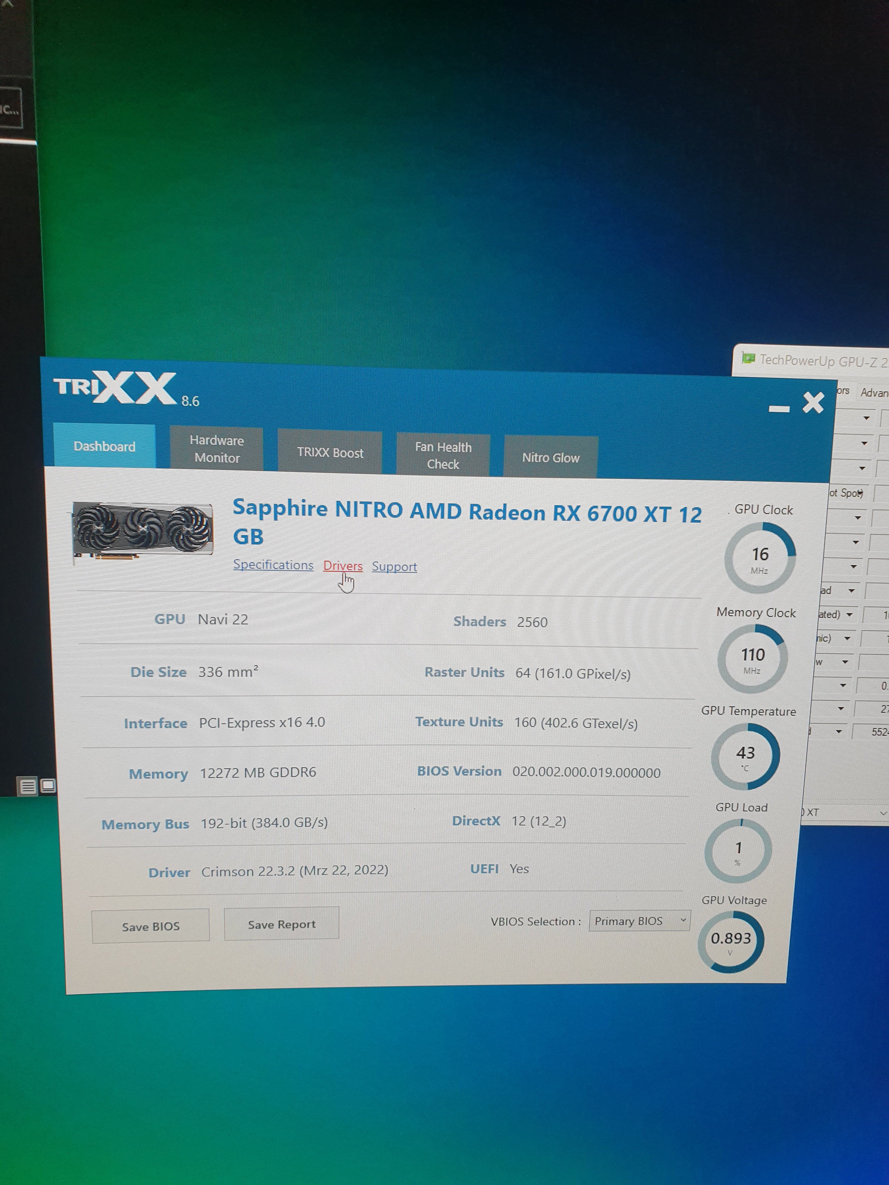

Das Bios, von dem da die Rede ist, kannst du ganz einfach vie GPUZ (Startseite ist rechts ein kleiner Pfeil) extrahieren.
Reaktionen: Powl_0 und shawtyNEEDHELP
Mit der TriXX Software von Sapphire kann man das Bios wohl auch per Software wechseln. (geben die an, keine Garantie)

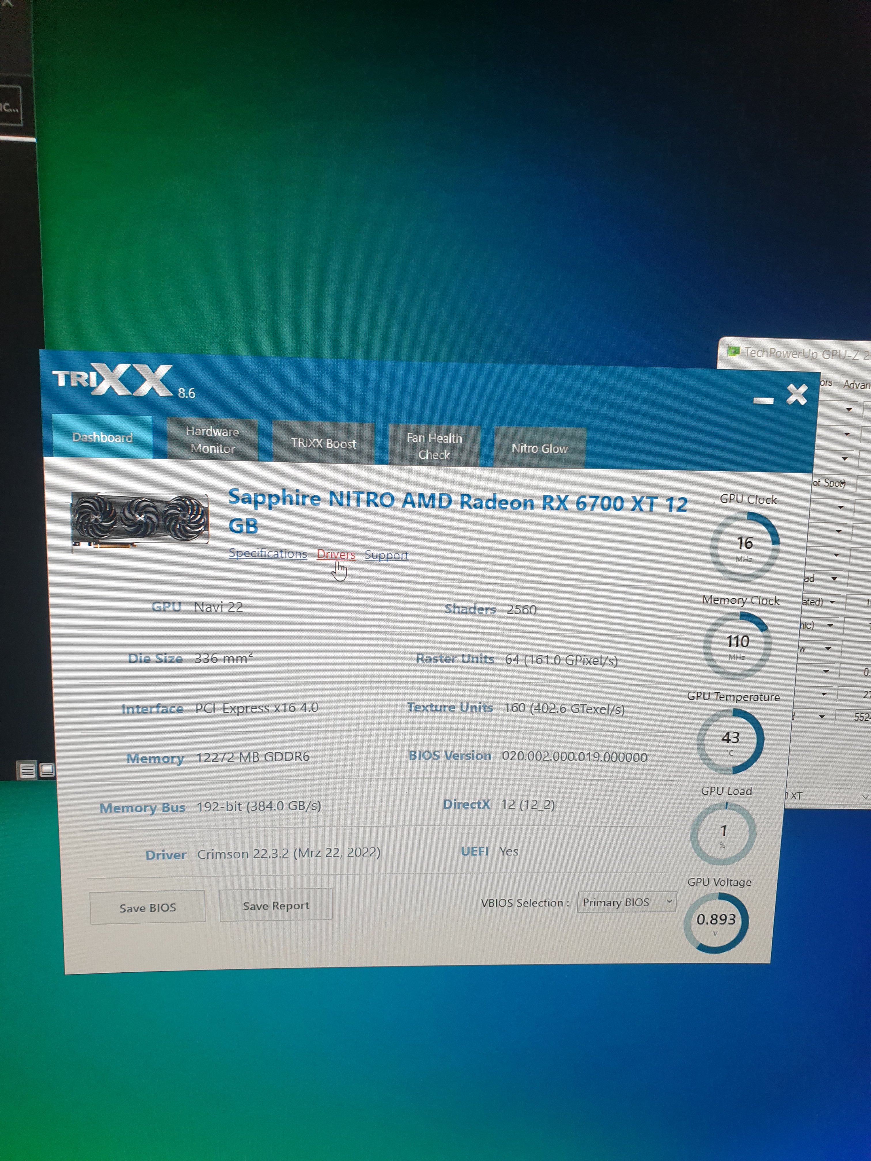

also das mit dem regler an einer Grafikkarte an sich ist ja mal mega abgefahren aber die erste einstellung hat jetzt nichts gebracht finde ich.. alles beim allten.. wo müsste ich denn da einen anderen wert sehen?
Weil stromverbrauch ist anscheinend der gleiche wert

gimmix schrieb:
Eine ausführliche Anleitung in die Tiefen des Radeon-Treibers gibts hier bei Youtube.
k.A., ob der aktuelle Treiber noch so ähnlich aussieht. Besprochen wird der adrenalin 21.4.1, also schon älter.

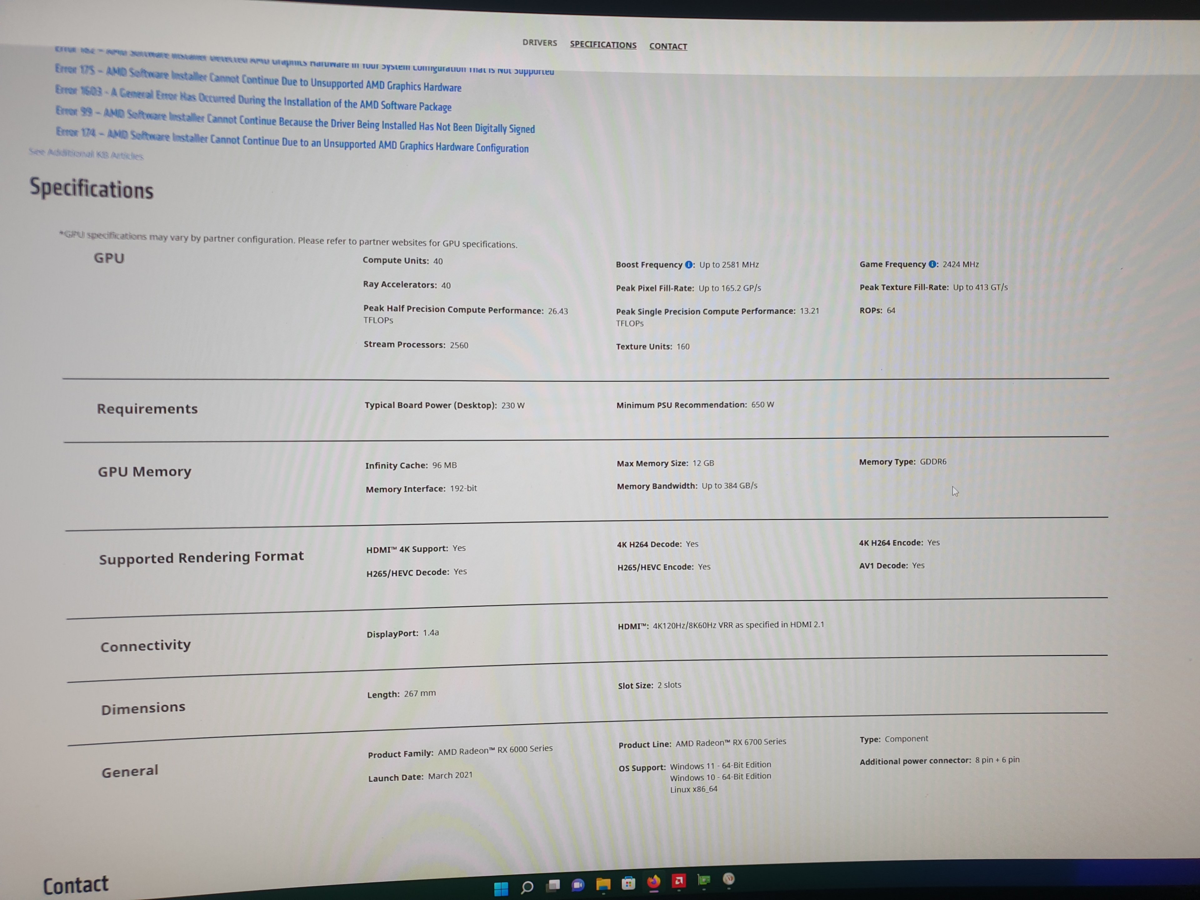

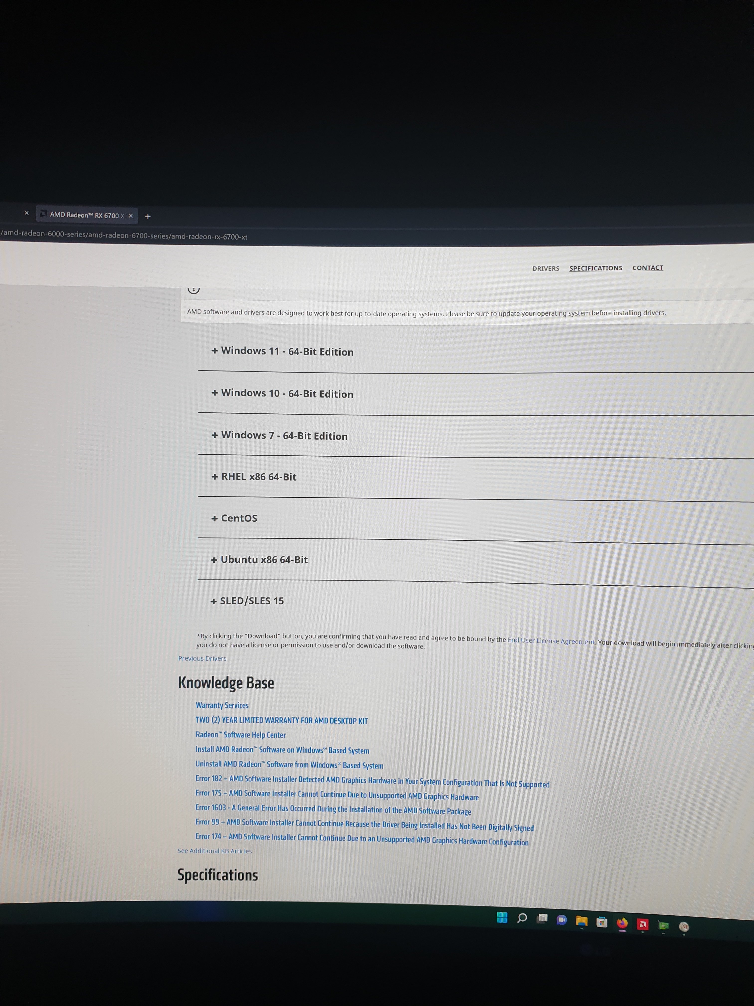

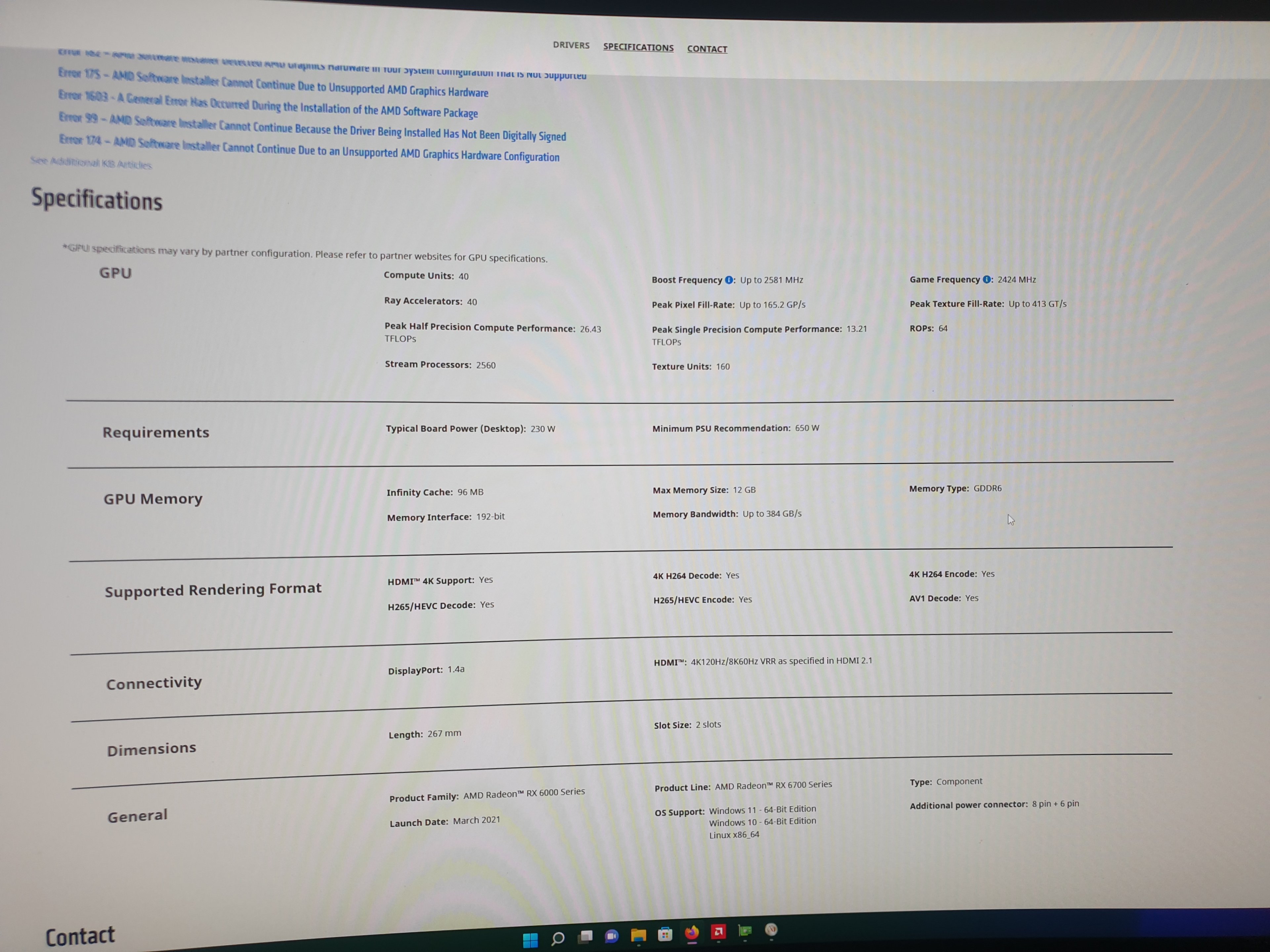

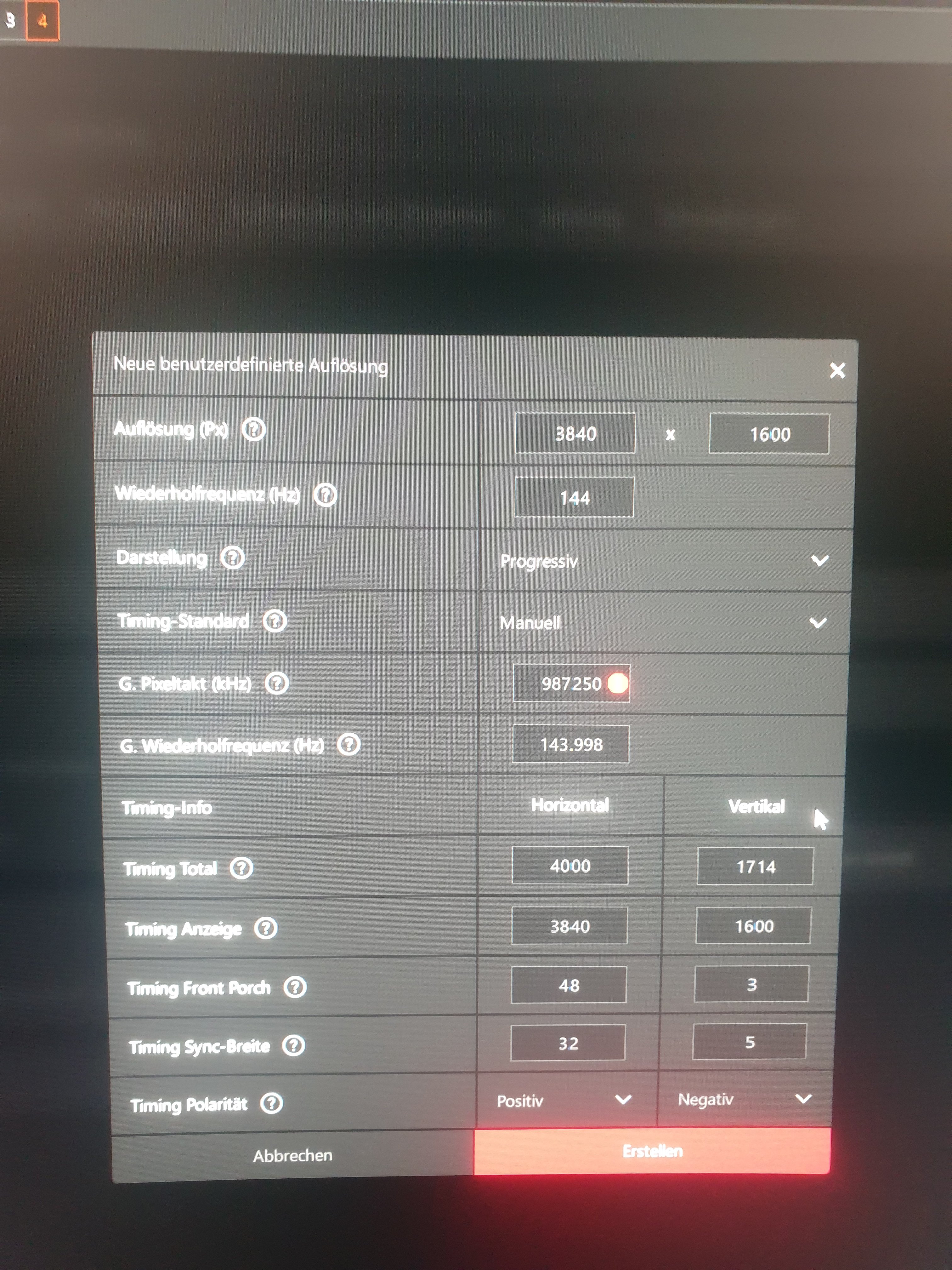

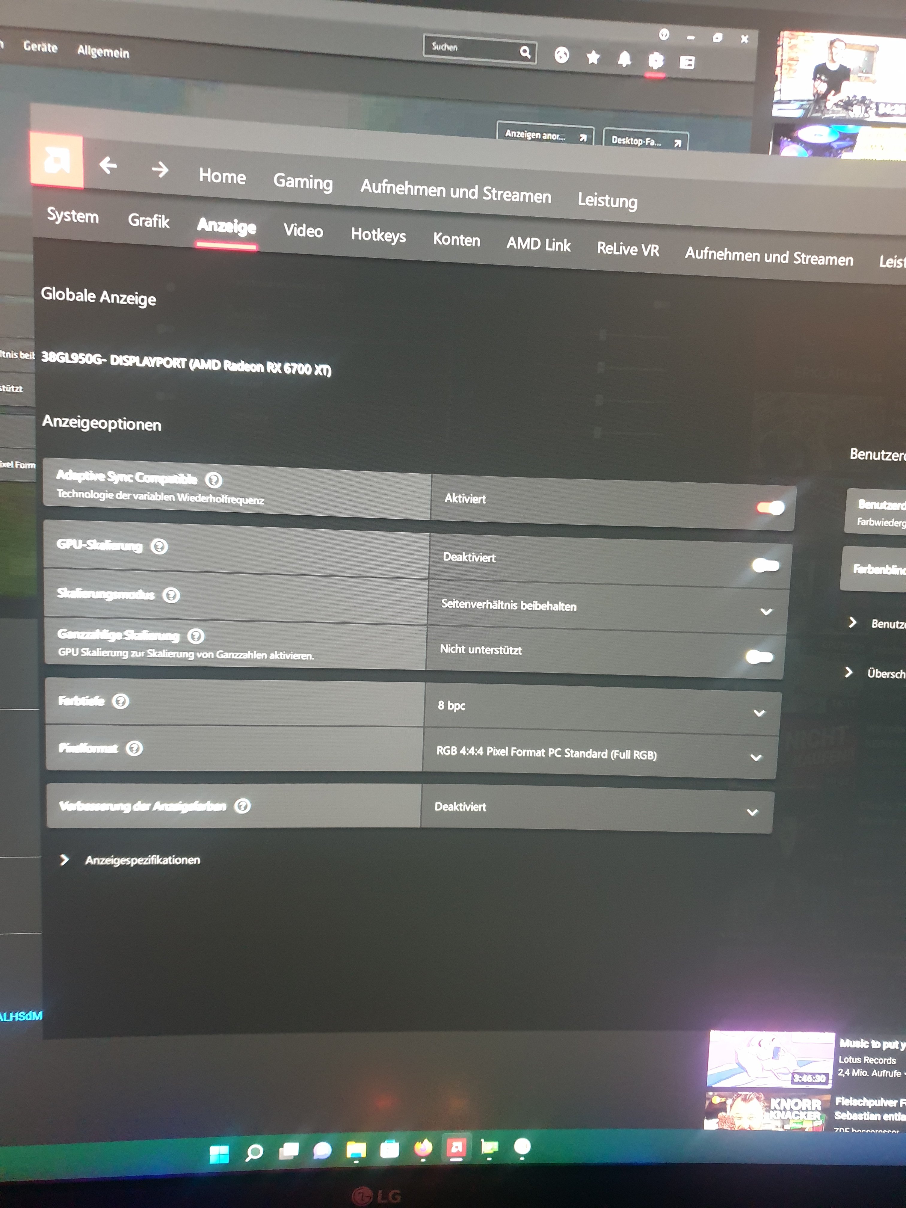

also was soll ich den genau machen? hab da paar bilder und mir ist übrigens aufgefallen das bei meiner gpu bei memory anscheinend ddr6 ist.
ist es deshalb vllt? hätte ich doch sonst garnicht auswählen können. also die grafikkarte
Der PC muss dafür aus sein und der wechsel klappt manchmal nicht auf anhieb.
Allerdings auch unwahrscheinlich dass da ein relevanter Unterschied zu merken ist. Da sprechen wir von einstelligen Prozentpunkten.
Bei TRIXX unten rechts VBIOS selection, aber wie gesagt wird das keinen großen Unterschied machen.

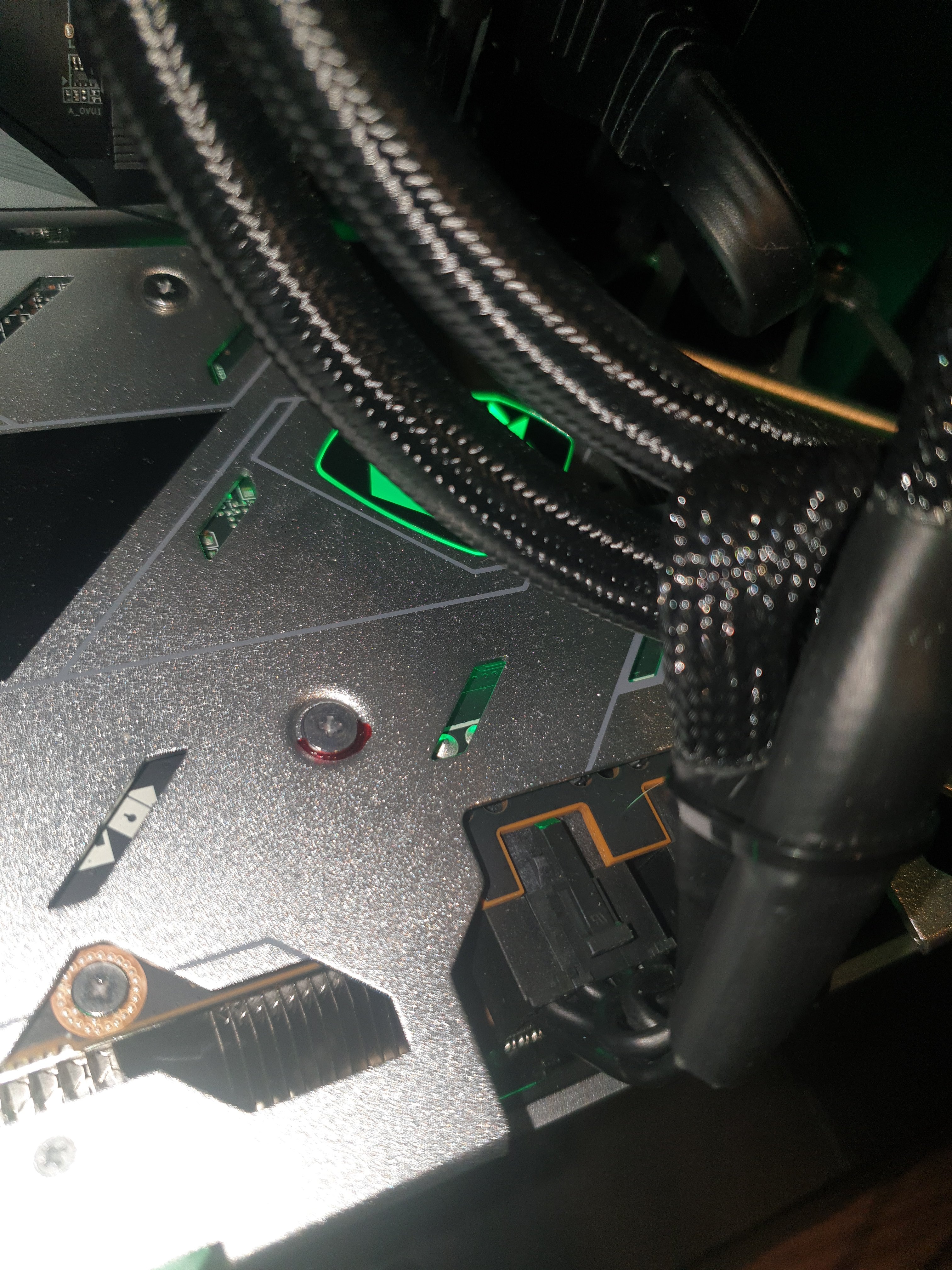

Die GPU ist bei AMD auf TDP/TGP 230 Watt und bei Sapphire sogar 260 Watt spezifiziert.
Die GPU wird per 8 und 6 Pin PCIe versorgt. Da würde ich auf jeden Fall den 8 Pin und 6 Pin auf jeweils einen einzelnen Kabelstrang für die Stromversorgung aufteilen.
Auf den Bildern ist das für mich nicht richtig erkennbar.

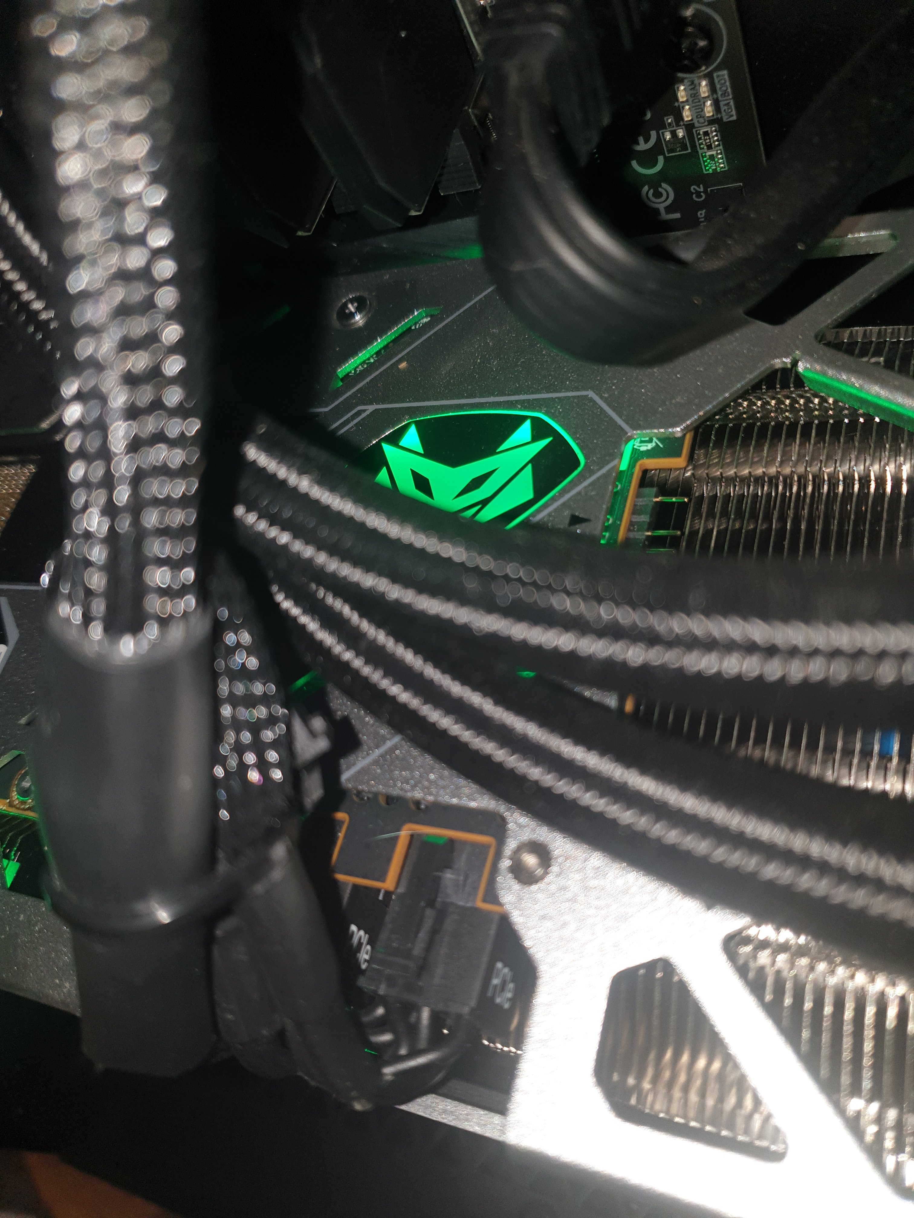

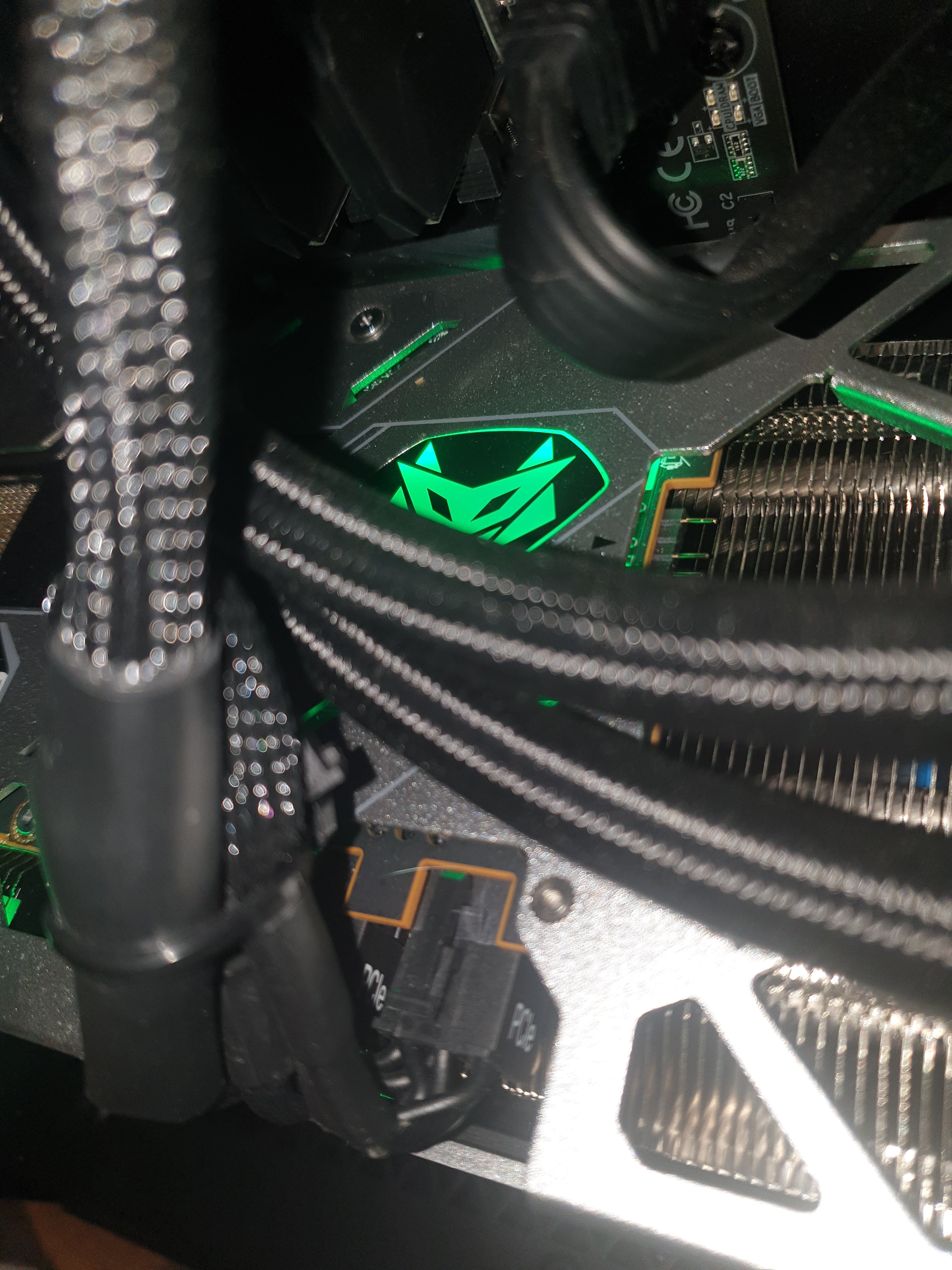

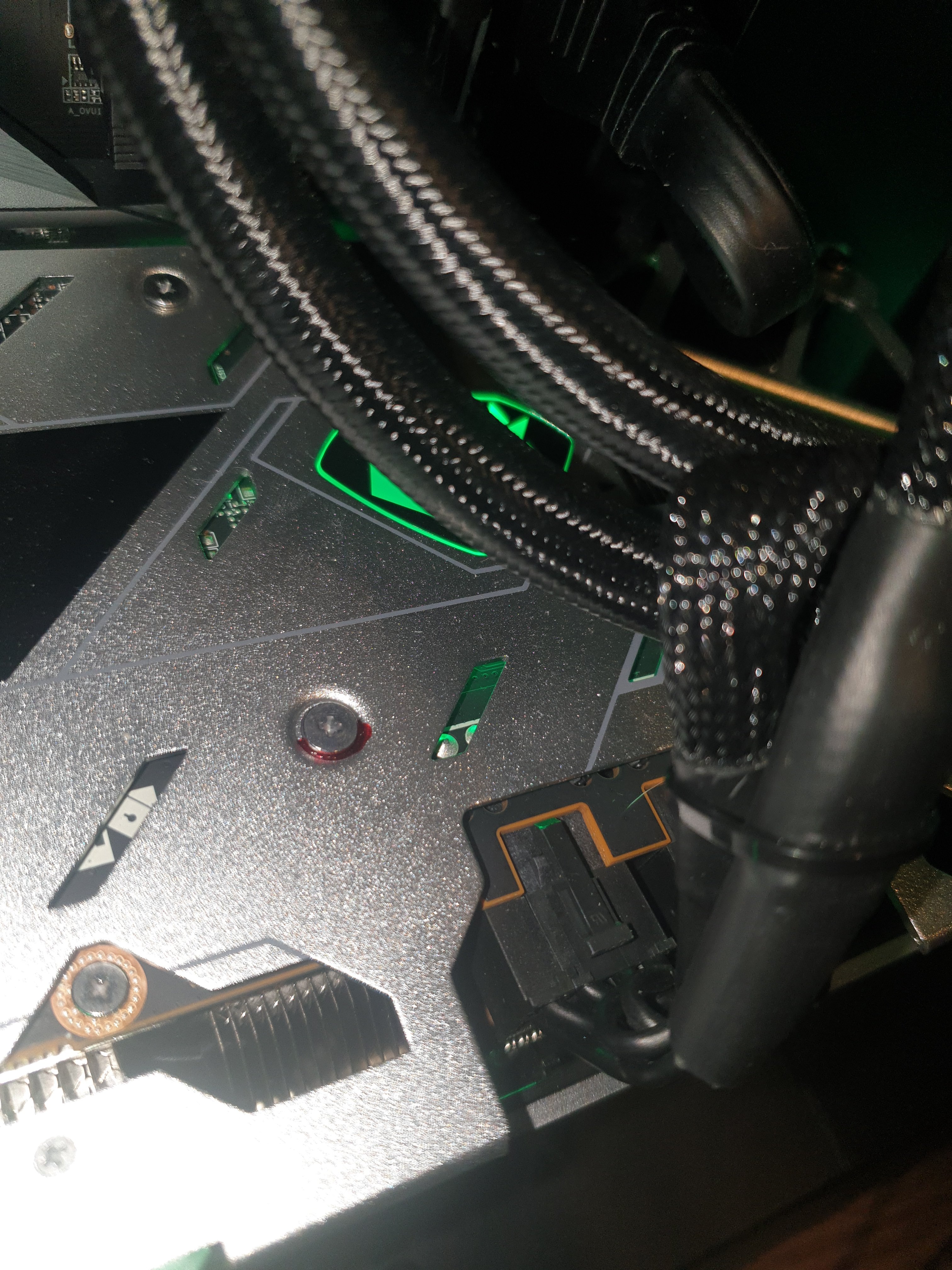

Hey hab schnell bilder gemacht. sieht so aus wie du beschrieben hast denk ich. falls es nicht am netzteil gemeint war
(karte blutet ja an der schraube da hihi , #fragezeichen)
Das ist ein vernünftiges Singlerail Netzteil, dazu noch recht aktuell, wenn es nicht funktionieren würde gäbe es die Kabel schlicht nicht mehr. Gab es hier jemals irgendein Problem bei einem solchen Netzteil dass tatsächlich dadurch gelöst wurde? Mal abgesehen davon dass es nicht wirklich zur Symptomatik passt.

Hast du schon RoboHackfelds Vorschlag mit der Min-Frequenz im Treiber versucht? Beitrag #63.
Reaktionen: shawtyNEEDHELP
ja hab ich tasächlich gemacht.. hat zu mehr einbrüchen geführt..

RoboHackfeld schrieb:
Ich sitze halt einfach gerade auf der Arbeit. :D
MorePowerTool gucke ich mal eben nach einer Anleitung.
Aber auch hier sei gesagt, wenn das korrekt eingestellt ist und die Karte im idle runtertaktet, sollte das die Lebensdauer nicht oder nur gering beeinträchtigen.
Edit:
Das habe ich auf die Schnelle gefunden.

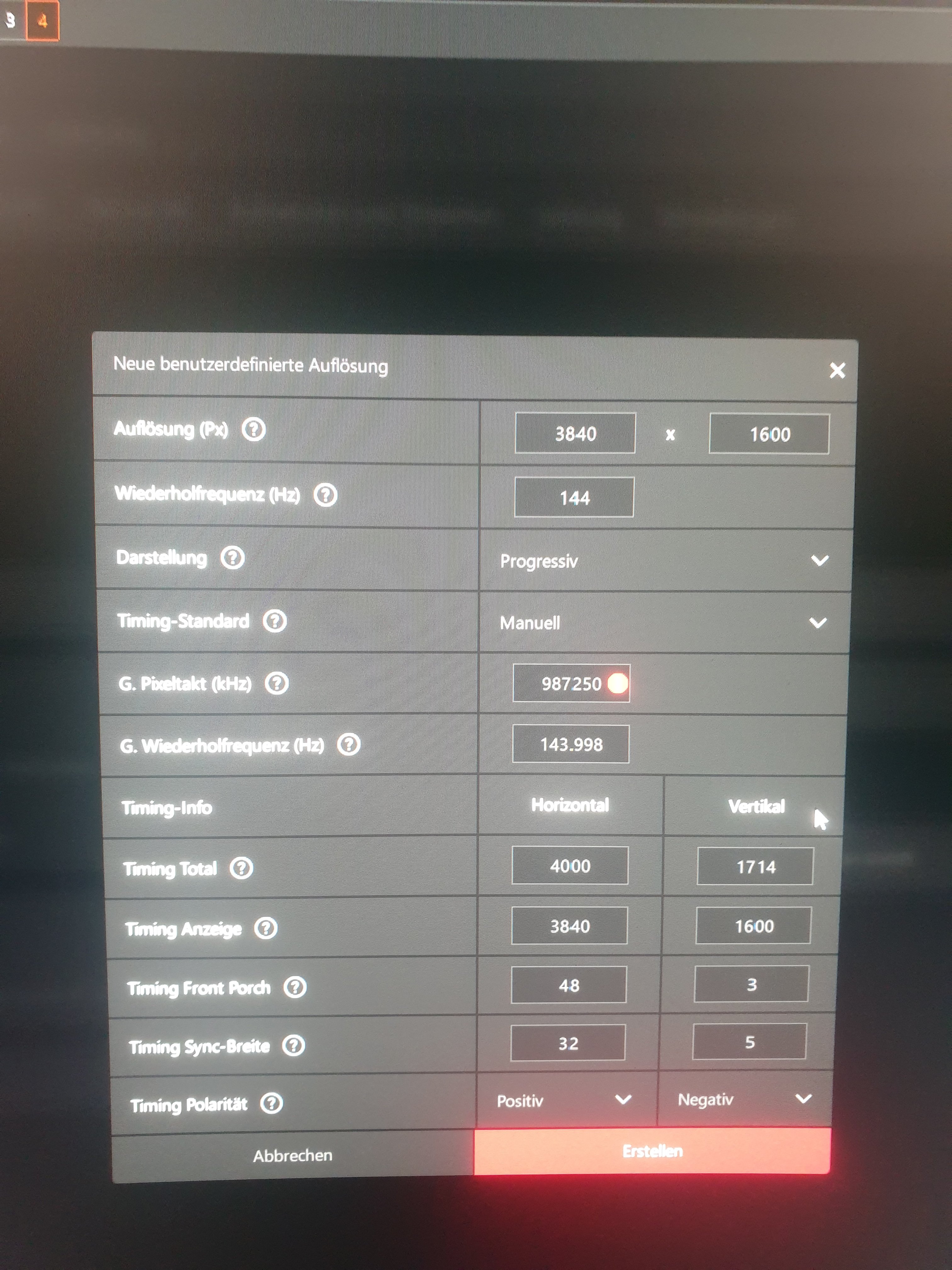

Zock schrieb:
Schon gemacht ?
Einfach mal den Treiber sauber Deinstallieren und neu drauf machen ? Mit DDU Treiber entfernen !
https://www.computerbase.de/downloads/treiber/grafikkarten/display-driver-uninstaller-ddu/
mach ich jetzt als nächstes. weist du zufällig was da bei Pixeltakt hinkommt? da ist ein ausrufezeichen wenn ich die Auflösung auf benutzerdefiniert mache. will es ausprobieren weil mein monitor etwas groß und schmal ist
