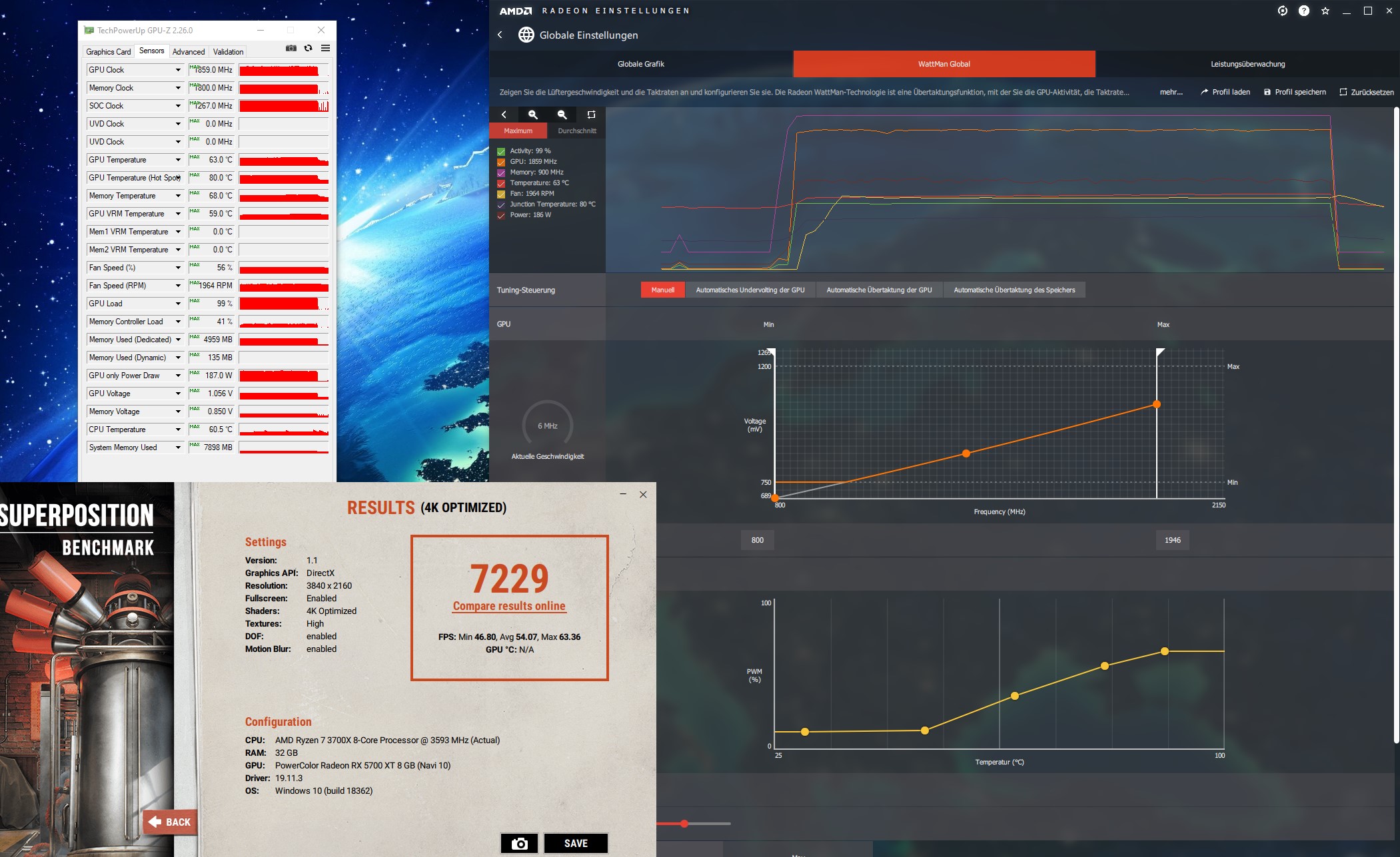

Den stinknormalen Morpheus II, und ja meine VRM Temps sind recht hoch^^ Hotspot aber nicht.
In den Bildern der weiteren Posts sehe ich aber auch nur immer Settings mit PT+50%, somit sind alle Settings außer P7 doch im grunde völlig irrelevant, da sowieso bis 250W GPU Power verballert werden kann und die Karte bei entsprechender Last konstant im P7 läuft. So ist es bei mir zumindest.
Da würde sich fürs UV doch eher anbieten ein negatives PT zu definieren, wo man hin möchte und dann die Spannungen der P-States so anzupassen, bis man mit diesem PT so hoch wie möglich kommt.
Also wenn Du glaubst das der Verbrauch nur vom PT abhängt, liegt das an Deinen hohen Spannungen.
Mit niedrigen Spannungen wird nur soviel genommen, wie erforderlich.
PT+50 hat den Vorteil, das der Arbitrator net in die Regelung eingreift. Das würde nähmlich beim Anstossen ans
TDP-Limit passieren.(uralte Weisheit von Igor Stand 2017)

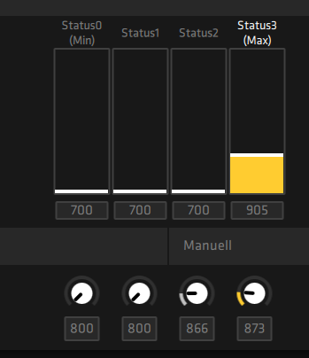

GerryB schrieb:
Wie ist eigentlich Deine SOC-Spannung? (das ist nähmlich net der HBM, was im Wattman eingestellt wird)
Also das was unter den HBM Taktraten steht? 980
Eine SOC-Spannung von 980mV ist einfach crazy. HBM-P3 = GPU-P7 ???
Oder hast Du auf 64 geflashed?
Bei einer normalen 56ref. ist HBM-P3 = GPU-P2.(x)

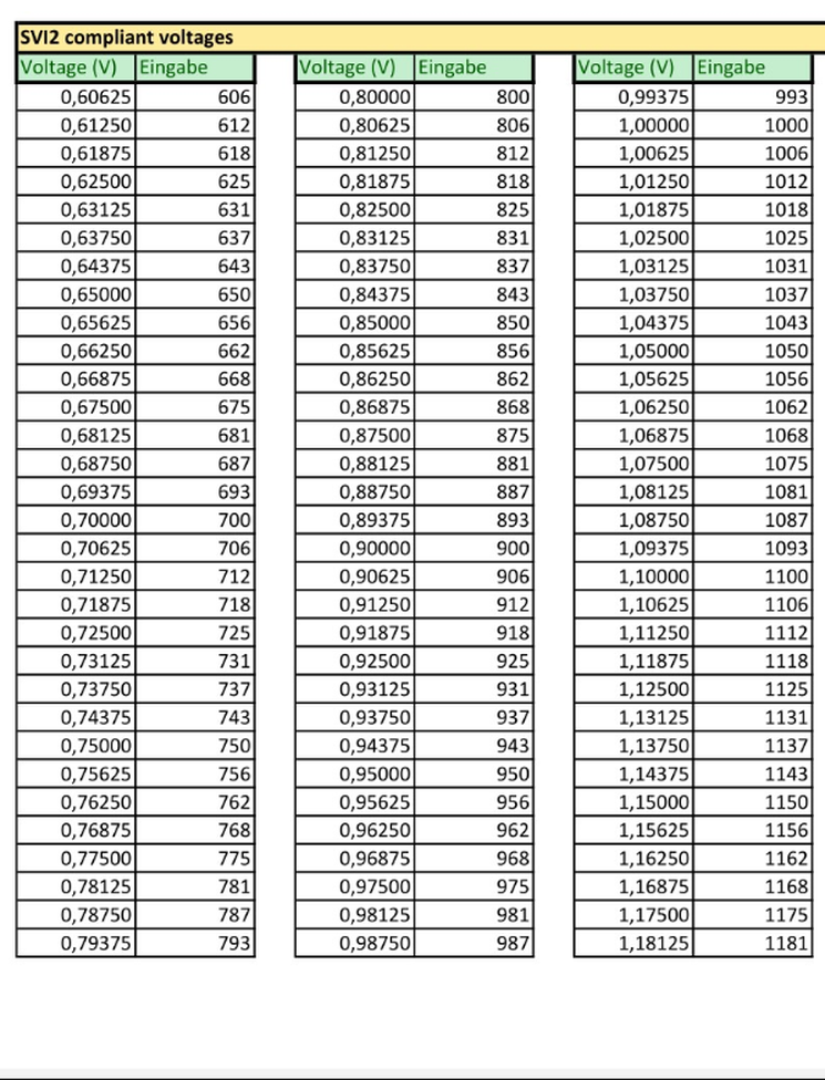

Würde Beides bei Dir auf 906mV setzen.
und dann
P5 1452@943mV
P6 1522
P7 1592 Wenn net stabil, dann in 5MHz-Schritten runter.
edit: sorry, Schreibfehler bei den States
Der HBM-Takt mal vorsichtshalber auch auf einen sicheren Wert! (ca. Artefakte abzgl. 20MHz)
Hinterher behutsam anheben.
(x) Übrigens wird der HBM-Takt über die Verknüpfung mit dem GPU-Takt gekoppelt!!!
Nur bei 64customs ist HBM-P3= GPU-P5.(standardmäßig im Bios)

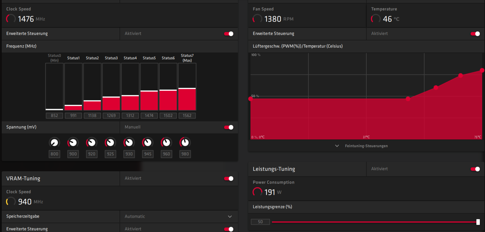

GerryB schrieb:
Mal ein Bsp. mit P7 950mV und PT+50 in Borderlands.Der Verbrauch ist angemessen und net Alles was geht.
Dennoch hat die Karte 1592MHz erreicht und ist nicht über 164W gekommen?
Eben in Witcher 3 hab ich zum Test mal wieder den P7 Takt auf den Standardwert von 1592 angehoben und es hat keine 20 Sekunden gedauert bis das System abgeschmiert ist. Also den Standardtakt von P7 kann ich mit 980mV definitiv schon mal nicht halten, mit einem PT von +50% springt meine Karte aber immer sofort in P7(wo sie dann mit 1592MHz/980mV abschmiert^^) weswegen ich ja eigentlich nicht so viel Sinn darin sehe, die anderen P-States zu bearbeiten. Bei 1562(effektiv 1475) und 980mV ist es dann stabil, aber eben auch bei 190W.

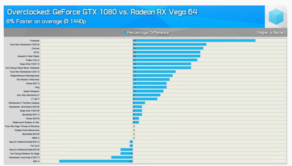

Screenshot_2019-12-19 Sniper Ghost Warrior Contracts тест GPU CPU Action FPS TPS Тест GPU.png
NVIDIA karten wie die GTX1080 profitieren viel mehr vom OC als zb. RX64 , da es im gegensatz zu AMD praktisch keinen Overhead gibt.
..... eigentlich sollte man die GPU´s nicht vergleichen den Vega ist erst jahre später erschienen, man müsste also die rx64 mir RTX2070 vergleichen. Die zeitabstände (release) sind hier weitaus kleiner.
Egal, anderes Thema! Dieser Link zeigt auch sehr gut wie unglaublich gut sich Pascal OVERCLOCKEN liess.
Screenshot_2019-12-18 Can Custom Vega 64 Beat The GTX 1080 2018 Update [27 Game Benchmark] - Y...png
Custom (Stock) = 4%
Custom (OC) = 8%
Die arme GTX1080FE geht bei CB auf 1607MHz runter und jeder weiß das praktisch jede GTX1080 (Custom) die 2GHZ spielend packt! ....bei extremer last gehts dann auf ca. 1950-1970MHz runter was immer noch beachtlich ist !
Wir sprechen hier von fast 400MHz, oftmals sind 500MHz möglich und dann erreicht die GTX1080 stolze 2100MHz und es geht noch mehr aber nicht viel mehr. :D
Hat es einen Grund, warum du P7 auslässt, der die 1592 sowieso schon drin stehen hat?
Sorry war verrutscht. Schau bitte nochmal Oben.
Das Bsp. hat keine avg.1592MHz erreicht, das sind lediglich Spikes.
Fahr mal mit der Mouse über den roten Bereich von GPU-Z, wenns bei Dir offen ist.
Es sind meist Fluktationen drin.
Weiss jetzt net ob B3 im eff.Takt höher ist als W3. Das kann differieren.
Kannst Du nochmal bestätigen, das HBM-P3=GPU-P7=980mV sind?
Net, das Du ausversehen beim Takt guckst.(x)
Das macht jede Graka störrisch. Weniger HBM-P3 ist oft zahmer.(dafür muss bei der 64 erstmal HBM-P2 runter)
Das ist auch der Grund, warum OverdrivNTool-PPT-Editor so beliebt ist.
(x) wie ist der HBM-Takt?
Ja das stand so, damals als ich das mal gesetzt hatte hieß es noch überall, dass dieser Wert keine Relevanz hätte, also hab ich ihn so gelassen.
Dann setz mal bitte HBM-P3 und GPU-P2=906mV.
Wenn Du einen halbwegs normalen Chip hast sollte evtl. auch P7 1602 erreichbar sein, weils dann einfach besser harmoniert. Der eff. Takt ist evtl. ein mue kleiner, als vorher, weil auch die VDDC etwas kleiner ist.
Aber Du wirst mit weniger Verbrauch und besseren Temps belohnt.
Der eff. Takt richtet sich nach der Shaderauslastung und der VDDC und nem Faktor für Chipgüte.(Leckströme)
Durch das UVen ist die VDDC rel klein. Man kommt oft net an den eingestellten P7-Takt=Boost ran.
Anhand der VDDC sieht man aber rel. gut in welchem State die GPU ist.

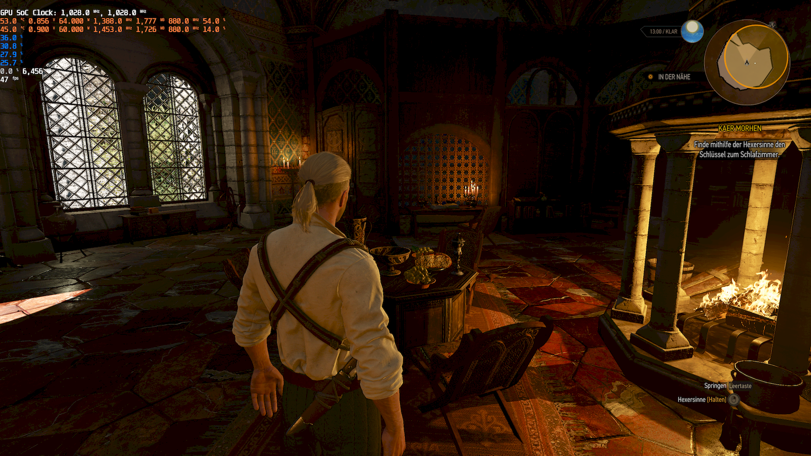

edit: Ich hab mal spassenshalber W3 angemacht. Wie bereits im CF-Thread erklärt nehme ich keine Maxed-Settings vom Game. Dadurch skaled Cf besser. Trotz PT+50 passiert nix, weil das Fps-Limit mich auf Chill einbremst. In dem Fall 1800p@50Hz mit 47fps.
