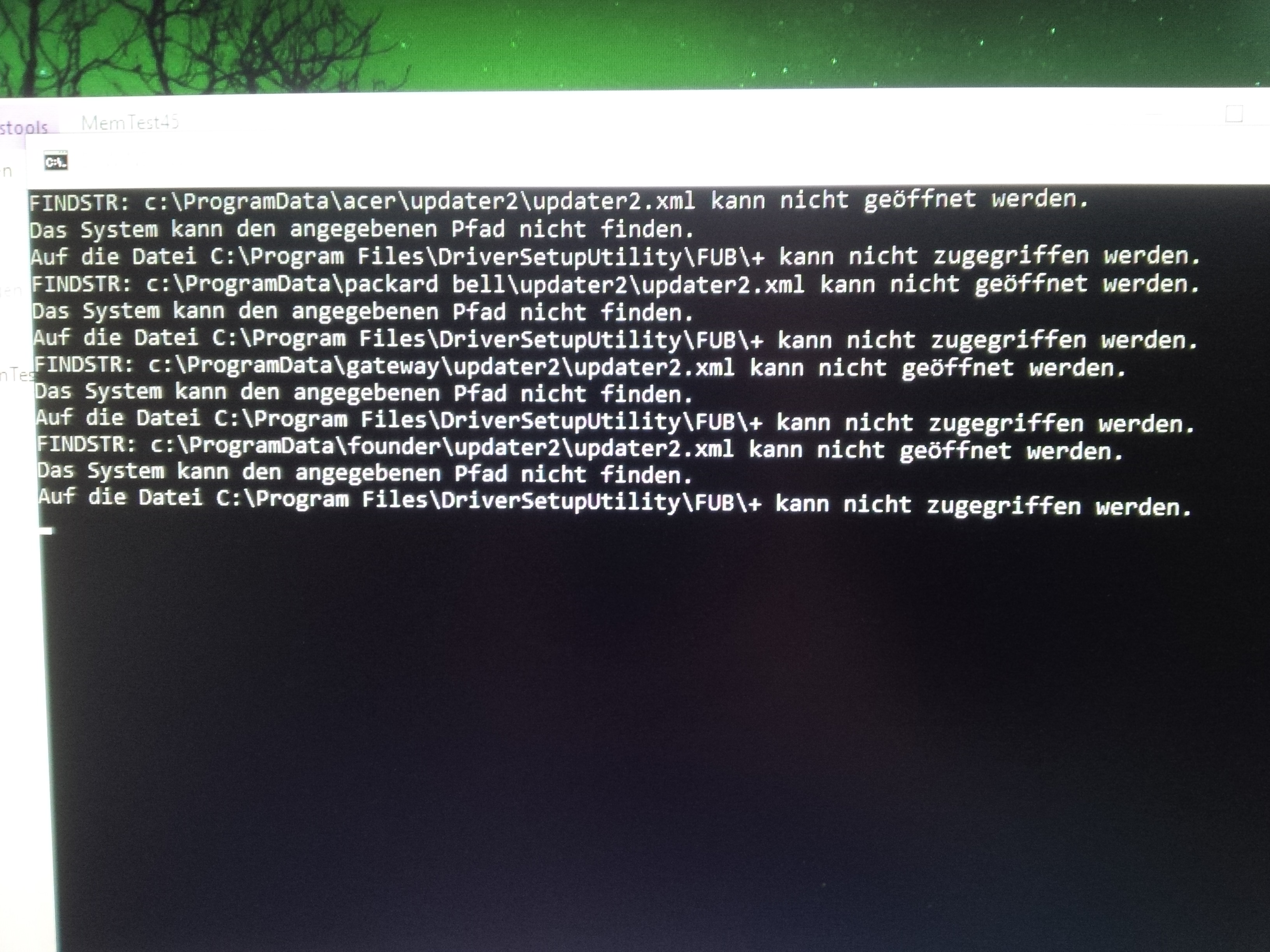

Moin,
ich habe immer wieder bluescreens "IRQL_NOT_LESS_OR_EQUAL ntoskrnl.exe".
Zunächst habe ich alle möglichen Treiber aktualisiert. Dafür habe ich den slimdrivers benutzt.
Anschließend habe ich das Programm wieder deinstalliert.
Seitdem öffnet sich bei mir hin und wieder ein konsolen fenster mit dem im bild befindlichen inhalt.
Mein PC hat keine einzige acer komponente, trotzdem scheint er ja nach der acer driver setup utility zu suchen.
wie kann ich diesen prozess beenden?
unter msconfig finde ich nichts. im autostart ist bei mir auch nichts zu finden.
Vielen Dank!
vielen Dank!:freaky:
tatsächlich hat slimdriver FALSCHE treiber für mein mainboard installiert.
  1. registry gesäubert
  2. alle damit verbundenen treiber gelöscht
tatsächlich wurden die bluescreens durch die treiber updates seltener. jedoch hatte ich nun eben dieses aufpoppende cmd fenster ~ alle 20 minuten. dennoch kommt hin und wieder noch o.g. bluescreen.
2h memtest haben bisher keine fehler gefunden. mal schauen was eine nacht memtest so ergibt. :freak:
btw: wie es scheint, kam mein bluescreen durch einen speedlink usb hub.
