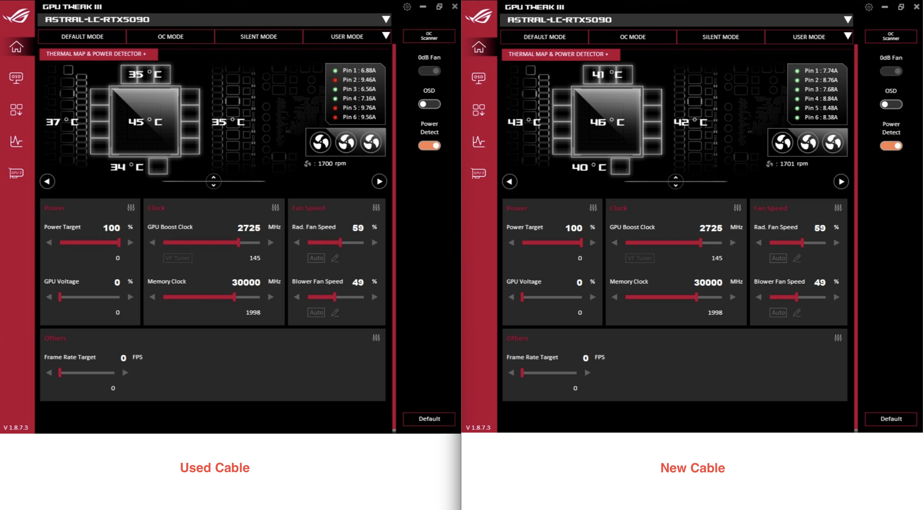

Termy schrieb:
Ich dachte, auch bei Asus werden nicht die einzelnen Pins, sondern nur der gesamte Eingang überwacht? Oo
Oder hat Asus da plötzlich 6 Shunts auf dem Board?
Es werden alle 6 Pins einzeln gemessen.
Siehe hier ein Bild aus dem Internet bevor Asus gewarnt hat.
(Quelle: https://forums.aida64.com/topic/166...ector-monitoring-asus-rog-astral-5000-series/ )
(Sieht btw für mich im GUI nach ner Verschlimmbesserung aus oder wie sieht man bei der neuen Version die Werte?)
Das Problem war bisher (bzw. ist ohne das Tool), dass daraus automatisch keine Konsequenzen gezogen werden.
