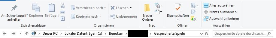

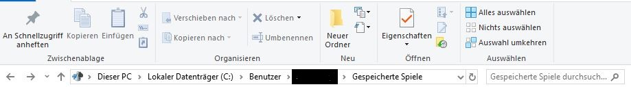

Wenn du deine Ansprüche mal etwas zurückschraubst. Dann sollte KDC2 selbst bei dir mit den richtigen Einstellungen gut laufen. Zumindest könntest du spielen und mal abwarten, wie der Grafikkartenmarkt sich entwickelt. Z. B. wie gut schlagen sich die neuen AMD-Karten (RX 9070 (XT). Du hast ja auf Steam die Möglichkeit, Spiele zurückzugeben, wenn du unter 2 Stunden Spielzeit bleibst. Es gilt immer die Zeit, die Steam anzeigt und nicht das, was die Spiele anzeigen. Die PCGH bietet ein Savegame an, mit dem sie ihre Grafikkartentests durchführen.
Etwas weiter unten.
https://www.pcgameshardware.de/King...h-Test-Review-Benchmarks-Cryengine-1464706/4/
Sie schreiben leider nicht dabei, wo man es hinkopieren muss, aber laut PCGamingWiki ist der Speicherort hier zu finden.
https://www.pcgamingwiki.com/wiki/Kingdom_Come:_Deliverance_II#Save_game_data_location
Reaktionen: fvbiit

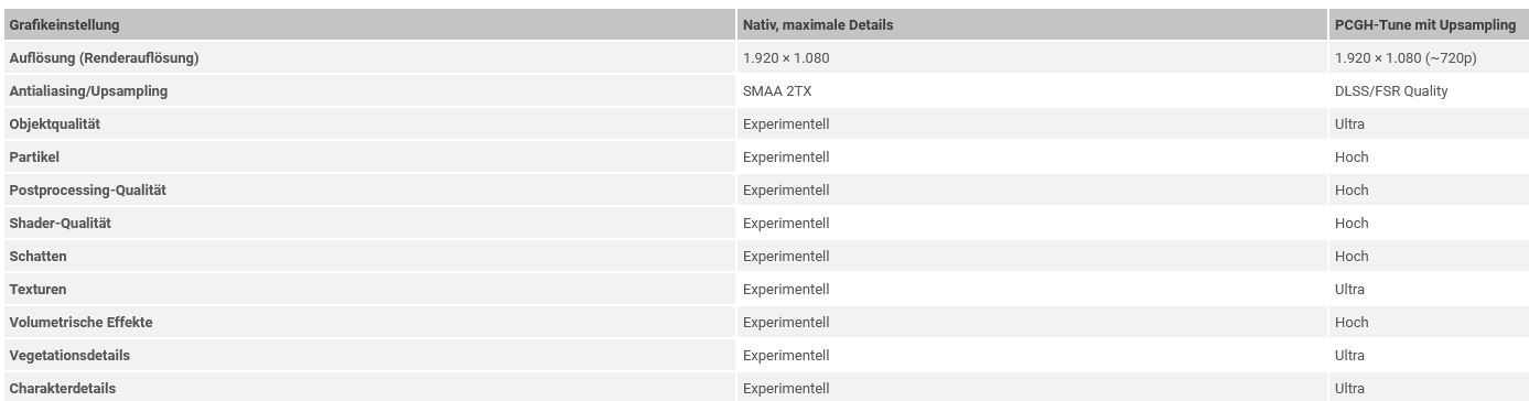

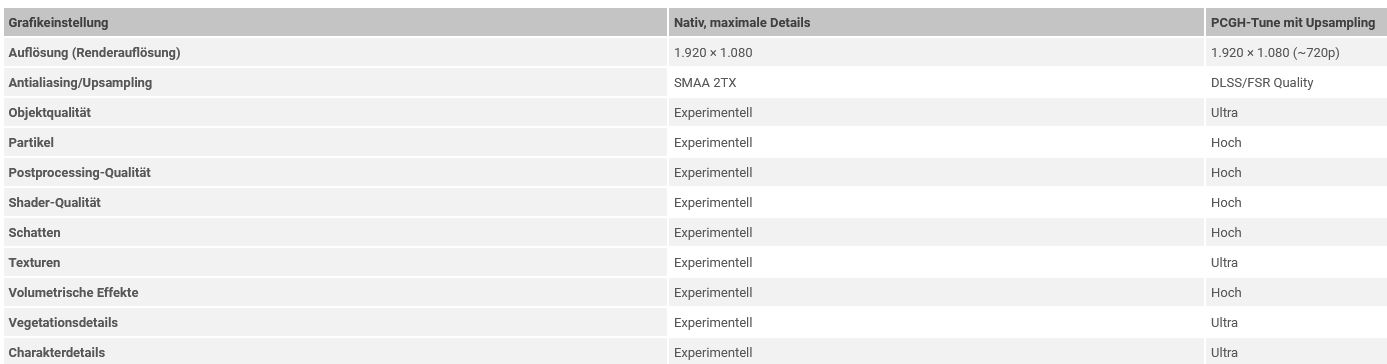

Sonst mal die Tuningtipps bei 1440p der PCGH versuchen.
