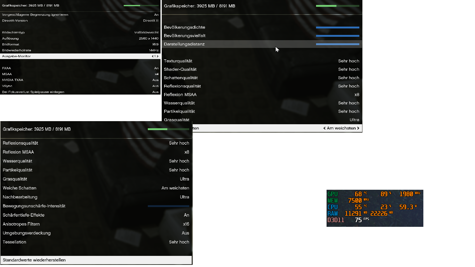

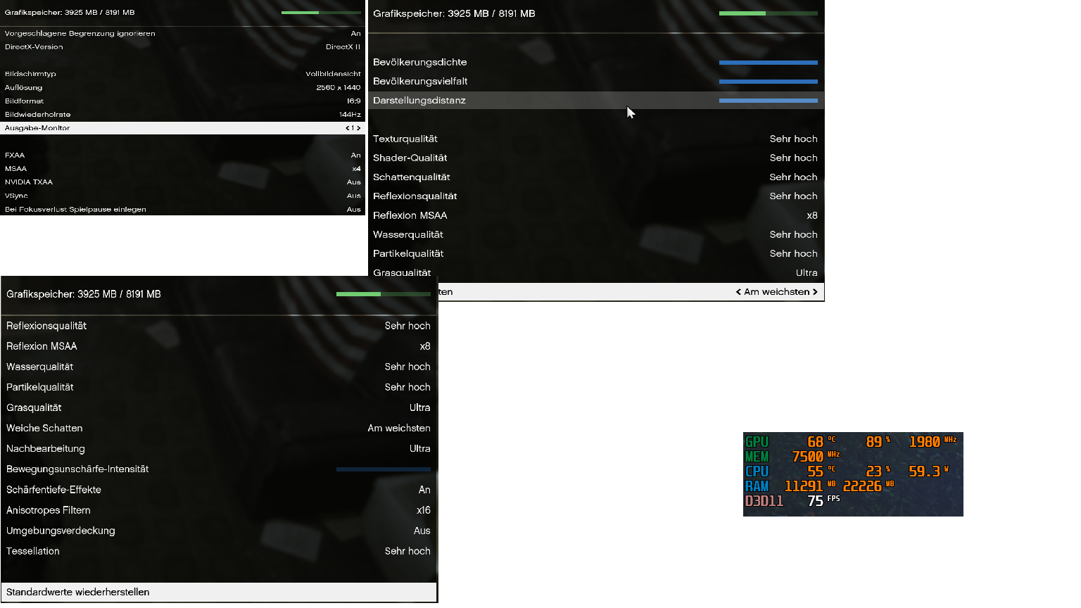

Ich habe mal am PC alles neu installiert. Also Grafiktreiber und Windows etc.
In GTA geht es mittlerweile mit 90%+ Auslastung und 70-100 FPS einen Screen werde ich gleich anhängen.
Und ja ich lese die Auslastung ab ich habe ausgestellt das mir die Lüfterdrehzahl angezeigt wird :p
Problem Spiel ist im Moment nur noch Minecraft.
Die Screens habe ich nicht besser hinbekommen. Falls ich neue machen soll sag bescheid.
Okay laut deinen Daten alles im grünen Bereich. Neben Ultra zieht vor allem MSAA ziemlich viel Leistung und natürlich auch die Auflösung. Wenn du über 90% hast ist das voll okay, das Game ist eh nicht auf neue Hardware optimiert.
