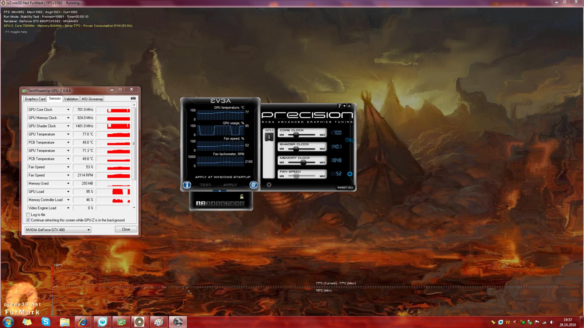

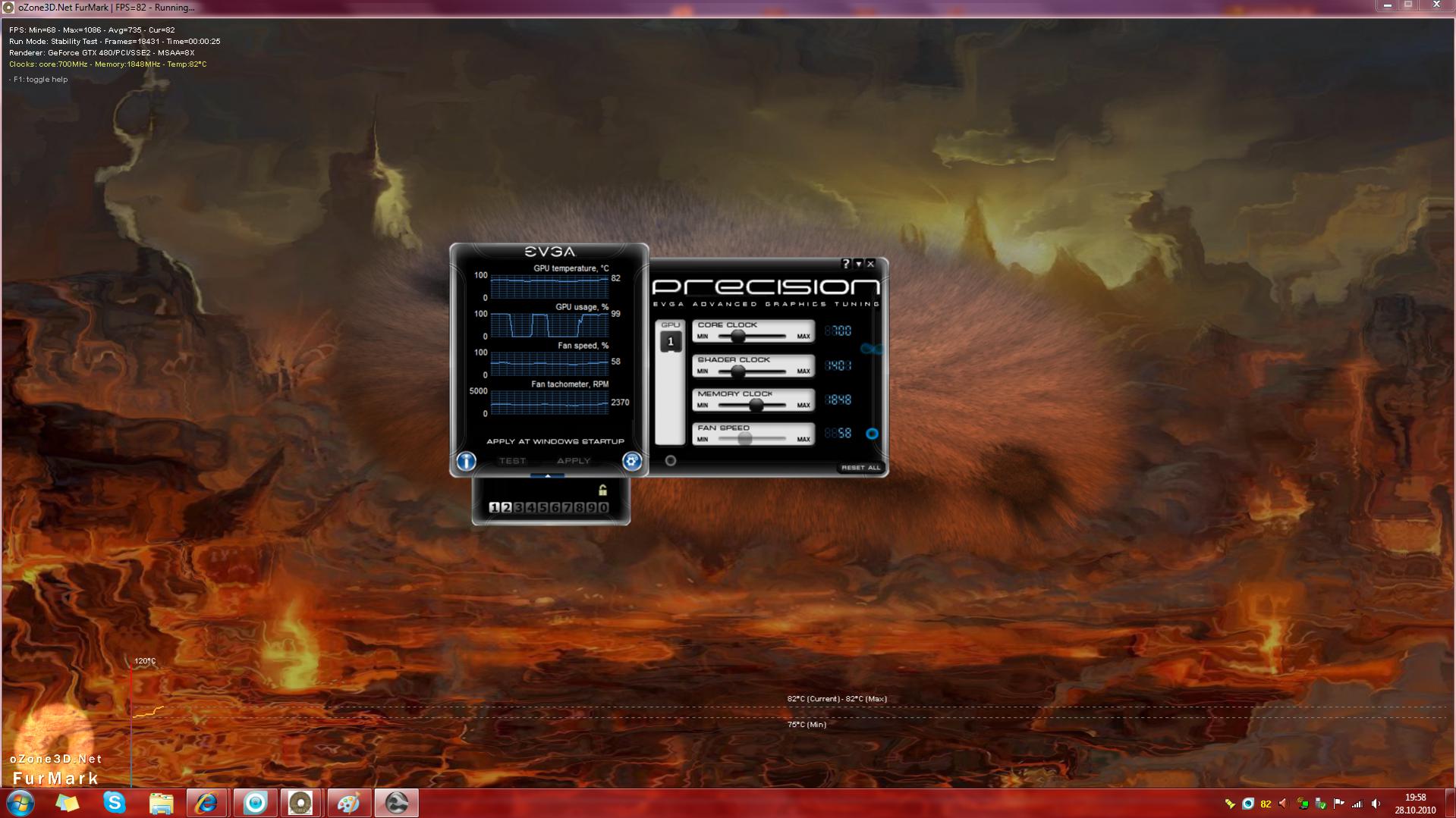

Habe, wie im Anhang, folgendes Problem,
aktiviere ich Furmark mit GPU Z im Hintergrund zeigt er mit immer die halbe Speichergeschwindigkeit an (Also bei 1848 nur 924 MHz)
Schließe ich es zeigt er die normalen Taktraten laut EVGA an.
Was ist jetz wirklich?
HAbe die GTX 480 von Zotac.....

Gpu Z misst den reelen Takt, dieser ist immer genau die Hälfte.
Also dein reeler Takt ist 924, davon das doppelte ist der andere. Genau erklären kann ich dir das aber nicht.
Mfg
Fishermans
schlägt man bei wikipedia "DDR" im bereich der elektrotechnik nach kommt man auf die ausschreibung "double data rate". es werden also informationen sowohl bei steigender und sinkender taktflanke übertragen und marketingtechnisch verdoppelt man einfach die effektive taktrate um zu verdeutlichen, wie schnell das ganze bei einer "single data übertragun" (noch früher) gewesen wäre. die zahl wird einfach größer, weil ja auch effektiv durch das verfahren mehr geht.

Dh das eine Programm bietet dir den Takt an, wie der Speicher mit der GPU kommuniziert, also in welchem Tempo. Der Doppelte Wert ist das Ergebnis im Verhältnis zu SDR Speicher.
Also mit GPU Z den RAM einfach nur so wie er wirklich ist und es ist kein MEssfehler,

Es gibt kein "der gesamte Takt" ! Es gibt eine MHz Größe für das Bauteil (Reeller Takt), eine MHz Größe für die Arbeitsweise (zb 4 Datenkanäle, also ist der Speicher Theoretisch 4x schneller) und eine MHz Größe für das Verhältnis von 1.Generation zur aktuell verbauten (noch theoretischer).
Dh. GPU-Z gibt dir an, wie schnell der Speicher arbeitet, das Händler-Modul gibt dir den Vergleichswert an, der natürlich Höher liegt.
