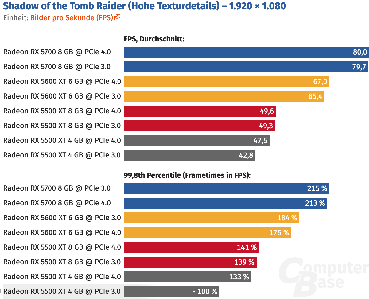

Nein , fällt es nicht zwingend. Das wurde durch entsprechende Tests inzwischen belegt .
Dazu mußt Du nur mal die entsprechenden Zusammenhänge berücksichtigen .
https://www.computerbase.de/artikel...-tomb-raider-niedrige-texturdetails-1920-1080
Wenn eine RX 5500XT von einem Spiel bereits grenzwertig belastet wird ( niedrige FPS ) , so würde man doch ohnehin am ehesten die Grafikdetails reduzieren ...
niedrige texturdetails, wenn für dich Augenkrebs ok ist, dann tu dir keinen Zwang an 🤪. So kann man natürlich den VRam Bedarf senken :D
bei deinem Beispiel auf hohe Texturdetails gestellt, sind wird schon bei 33% was min fps angeht .. somit hast du selbst den Beweis geliefert, nur nicht verstanden! Man kann immer Ausnahmen und Spezialfälle finden, wenn man will, perfekt für Wortklauber und Realitätsverdreher!
und nein, wenn nur die CPU limitiert, dann schraube ich nicht die Texturdetails runter! Und wenn VRam limitiert und dann besonders auch pci-e, dann nehm ich lieber gleich 8GB anstatt mit Augenkrebs und/oder schlechten min-fps/fps zu Leben ;)
Auch dein Vergleich von DDR4 zu DDR3 Leistung hinkt stark!! Kann man nicht einfach so vergleichen.
Des Weiteren wäre es bei DDR3 noch schlimmer mit nur 4GB (einfachste Logik)!
Selbst CB sagt im Fazit:
Auf der Radeon RX 5500 XT kann PCIe 4.0 die Probleme auch nur kaschieren und nicht den größeren Speicher ersetzen – es führt kein Weg an 8 GB vorbei.
und du willst dann sogar 4GB mit 3.0 empfehlen, weil kein Unterschied. 🤷‍♀️
Ja nee, is klar.

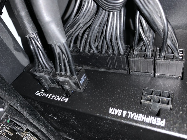

Eine dumme Frage an die Runde. Mein Netzteil hat zwei 6 Pin Stecker die an der Grafikkarte hängen.
Eine 5500XT von MSI hat einen 8 Pin Stecker.
Würde es reichen die MSI Karte mit einem 6 Pin Stecker zu betreiben? Kann man von dem zweiten 6 Pin Anschluss nur 2 Nutzen?
Am Netzteil ist ein 8 Pin auf 2x6 Pin angeschlossen. Die 5500XT hat nur einen 1 Pin Anschluss. Meine 7870 GHZ hat 2x6 Pin.
Ist es das Netzteil was ich verlinkt habe? Wenn ja hast du alle Anschlüsse die du brauchst o_0
Das Netzteil hat 2 Anschlüsse je 6+2 Pin.. Also passt das. 6+2 = 8 :)
Reaktionen: Silverangel
Das Netzteil ist nicht das Problem. Ich habe gerade am Netzteil ein PCIE Kabel das auf 2X6 Pin endet. Könnt ihr mir denn ein entsprechendes Kabel für die Grafikkarte nennen?
Ja genau das Netzteil habe ich.
Das Netzteil hat ZWEI PCIe-Anschlüsse mit jeweils 6+2 Pin. Davon nimmst du dir einfach einen Strang und machst aus 6+2 Pin einen 8-Pin Anschluss.
Genau das Kabel was du beschrieben hast ("6x2 pin") benutzt du für den 8 Pin Anschluss.
Ich habe genau das gleiche Netzteil und eine Gigabyte Aorus GTX 1080 Ti, welche 2x 8 Pin Anschlüsse hat. Selbst da passt das Netzteil, eben weil es 2x 6+2 Anschlüsse hat.
Reaktionen: Fuchiii

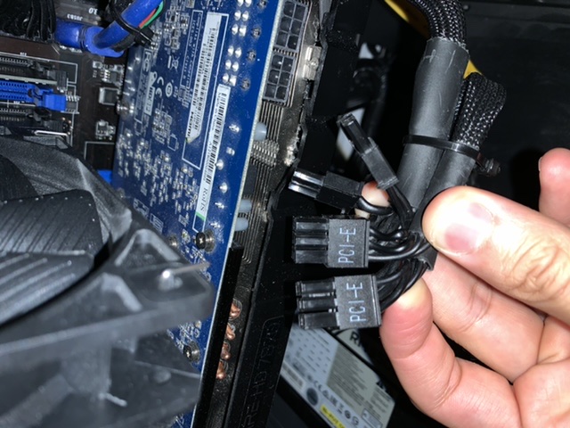

würde das so funktionieren?
Also an der neune Karte einen 6 Pin und einen dieser 2 Pin nehmen. Dann sollte der Hase laufen. Ich weiß nicht wofür diese 2 Kabel mit je 2 Pins gedacht sind.
Den 2pin legst du seitlich an den 6pin ran und voila, ein 8pin
Reaktionen: GTM42
Okay :D
Manchmal ist alles doch etwas simpler als gedacht.
Reaktionen: Fuchiii
Das habe ich doch schon gesagt. Damit du aus einem 6 Pin durch die zwei weiteren Pins ein 8 Pin draus machst ;)
