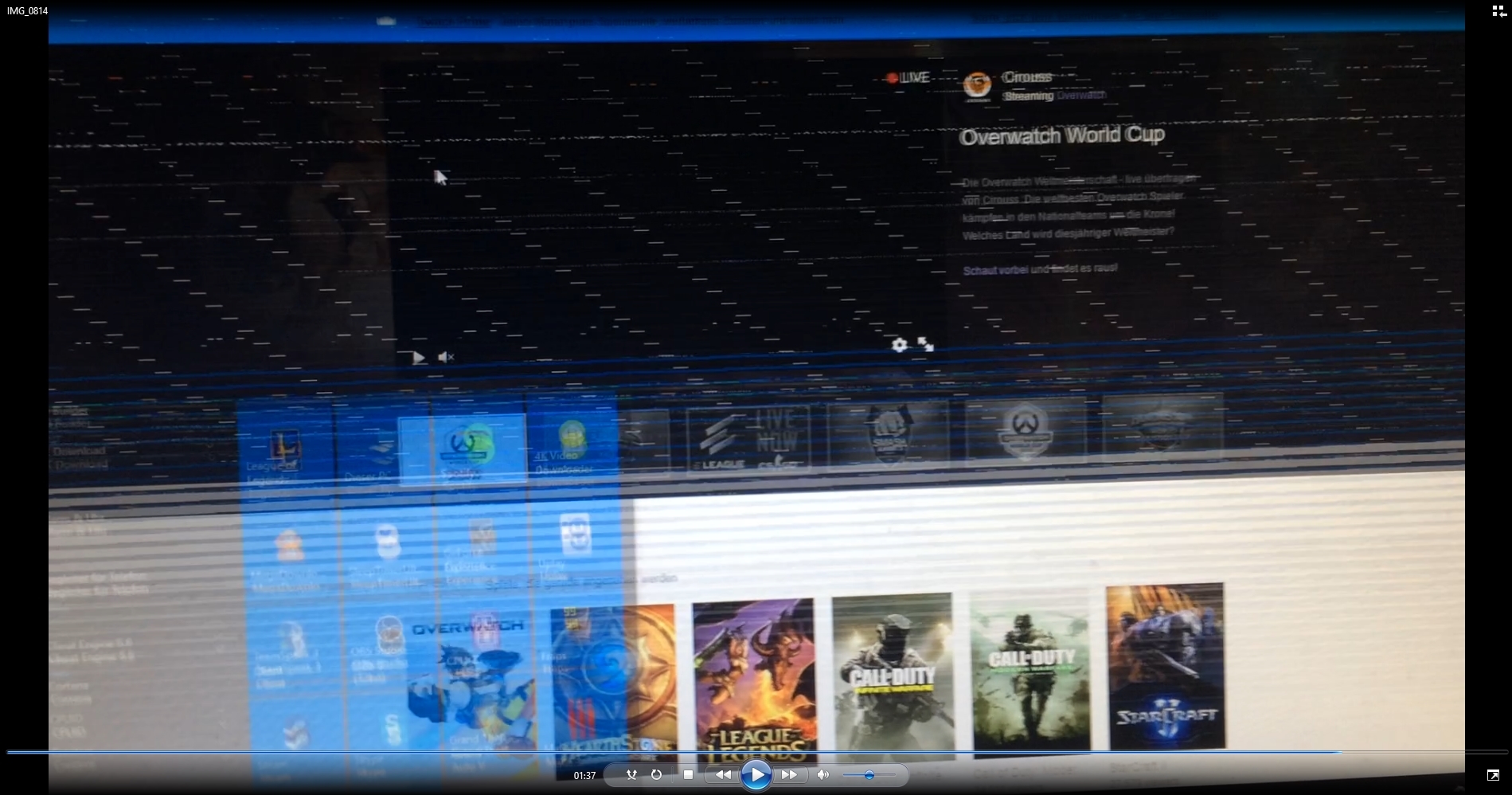

Ich hinterlasse ein Screen im Anhang von dem Grafikbug.
Es handelt sich um kleine weiße streifen die zufällig auftauchen für 0.1 Sekunden, dass kann nach 10 Minuten, oder auch nach einer Stunde erst wieder passieren.

Welches Modell hast du denn genau?
OC? Graka BIOS Update?
Sieht auf jeden Fall schwer nach Problem mit dem VRam aus.

Das sieht schwer nach defektem VRam aus. Umtauschen!!!
Was für ein Setting hast du? Tritt das nur im Desktop Modus auf oder auch bei Spielen?
Wenn nur im Desktop Modus, dann die Fragen ob du einen 144Hz Monitor hast und diesen im Desktop auf 144Hz betreibst?
Wenn ja dann mal auf 120Hz stellen sollte danach nicht mehr auftreten. Alternativ hat Nvidia gestern einen Hotfix Treiber rausgegeben der das beheben soll: Version 375.76 Hotfix

@ TE ich denke ich kann dich beruhigen so wie es aussieht ist das ein bug im Nvidiatreiber der schon länger bekant ist!
Hast du möglicherweise einen Monitor mit 144Hz in benutzung? Wenn ja Zieh dir mal den treiber 368.81 drauf den benutze ich auch da gibs den Bug nicht! Zu anfangs hatte ich auch Probleme damit!
MFG
Ja benutze einen 144hz Monitor, ist das nicht ein alter Treiber? 2014 steht dort, sind dann überhaupt meine Grafiktreiber auf dem neusten Stand?
Auf dem Stand von dem auch der Treiber ist! Aber teste es doch mal aus ob es hilft den Bug so in den Griff zubekommen, würde mich mal interessieren, aber bevor du den alten 368.81 draufziehst, teste mal den Bugfix was ich dir noch verlinkt habe und berichte ob es klappt?
MFG
MFG
Den Bugfix habe ich installiert, und auch mein Monitor auf 120hz gestellt, was ja angeblich auch helfen soll.Bis jetzt noch keinen "artifact lag" Hoffen wir mal das es so bleibt, aber wie ich sehr oft lese is, dass sobald der PC in Standby geht, der Bug danach wieder vorhanden ist.

@Shayed,
Wenn du auf 120Hz limitierst gibs eh kein Bug das gibsnur wenn du deinen Monitor auf 144Hz laufen hast.. aber schön wenn es läuft, ich drücke dir die Daumen!

-GTX- schrieb:
@Shayed,
MFG
Danke hast mir echt das Leben gerettet mit deinem Post, bin davon ausgegangen das wirklich der VRAM defekt war, so wie alle das hier geschrieben haben.Habe damit kein Problem fürs erste den Monitor in 120hz laufen zu lassen.Denke mal da wird's in Zukunft eh noch ein Fix geben das wir dann wieder ohne Probleme auf 144hz switchen können

Super das freut mich doch, und wenn du dir den 368.81 draufziehst kannst du sogar mit 144Hz deinen Monitor betreiben ohne den Bug!
So mache ich es im moment habe immer noch den 368.81 drauf bei mir läuft alles wunderbar fein smooth ;)
Habe ich irgendwelche Performance nachteile wenn ich den alten 368.81 raufziehe? Sorry für die dumme Frage, kenne das nur so das man immer sagt Treiber up to date halten
Also ich habe bis jetzt noch keine Nachteile gemerkt! irgendwo hab ich mal aufgeschnappt wenn du die Forzaspiele auf Pc spielen möchtest brauchst du einen aktuelleren Nvidiatreiber. Müssest mal nachschauen aber ansonsten ist mir nie nur ein einziger negativer Punkt aufgefallen.
