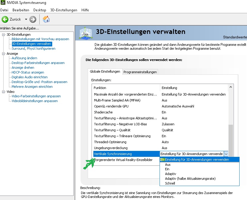

Ich hoffe es kann mir jemand helfen und zwar habe ich das Problem das in all meinen Games die ich zocke so eine Art Welle auf dem Bildschirm habe bzw Verschwommen oder Verzeert das Bild wenn ich mein Charakter bewege in Fortnite, GTA oder sonst irgendein Game, sobald sich das Bild bewegt kommt diese leichte Welle hinterher auf dem Bildschirm, glaube das ist eine allgemeine Einstellung in Nvida die nicht stimmt in Nvida Systemsteuerung weil es ist in jedem Game...
Ich habe einen : I7 8700 3,2 Ghz 8Gen (six Core) Coffee Lake, 256SSD + 1TB HDD 16GB RAM Win 10 Pro 64bit, Nvida GTX 1060 6 GB, MOtherboard Prime Z370-P
Mfg
Haris
äh steht im Artikel!
Einen Lösungsansatz bietet in den Einstellungen von Grafikkarten die Option V-Sync (Vertikale Synchronisation). Hier werden die zu zeichnenden Frames so gedrosselt, dass sie mit der Anzahl der Bildwiederholungen des Monitors übereinstimmt.[3]
Im Herbst 2014 hat Samsung 4K-Monitore auf den Markt gebracht, die auf Basis der „Dubbed FreeSync“-Technologie von AMD Störungen in HD-Videos und -Spielen reduzieren soll.[4]
Die äquivalente Technologie von Nvidia heißt „GSync“ und soll die Kommunikation von Grafikkarten und Monitoren hinsichtlich der Bildwiederholfrequenzen verbessern, um Artefakte bei bewegten Bildern zu verhindern
https://www.turn-on.de/play/toplist...lungen-was-ist-v-sync-anti-aliasing-co-271257
ganz unten. Die eine Seite erklärt recht viel ganz vernünftig.
Reaktionen: David20276537 und iNFECTED_pHILZ
Steht eigentlich im Link.
V-Sync anschalten im Treiber.
(Siehe Anhang)
Cool Vielen Dank werde es später testen, hatte bei der letzten Treiber Update die 3D Vision treiber nicht mit installiert, damit wirds wohl nichts zu tun haben oder die auch nochmal nach installieren?
V-Sync ist keine gute Idee weil entweder massiver Input Lag bei 60Hz oder nervende Ruckler
bei weniger FPS als Hz was bei 144Hz oft der Fall sein wird. Welcher Monitor wird genutzt ?
Ja, das Spiel lauft nicht mehr so flüssig wie früher, dafür sind die Wellen weg. Was meiner Meinung nach doch besser ist.
