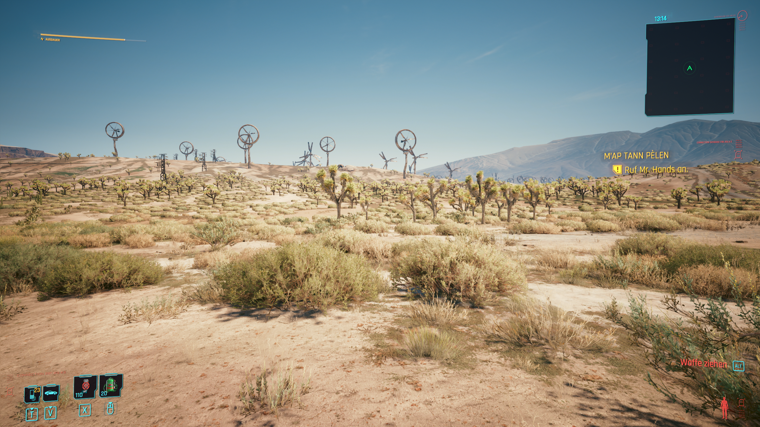

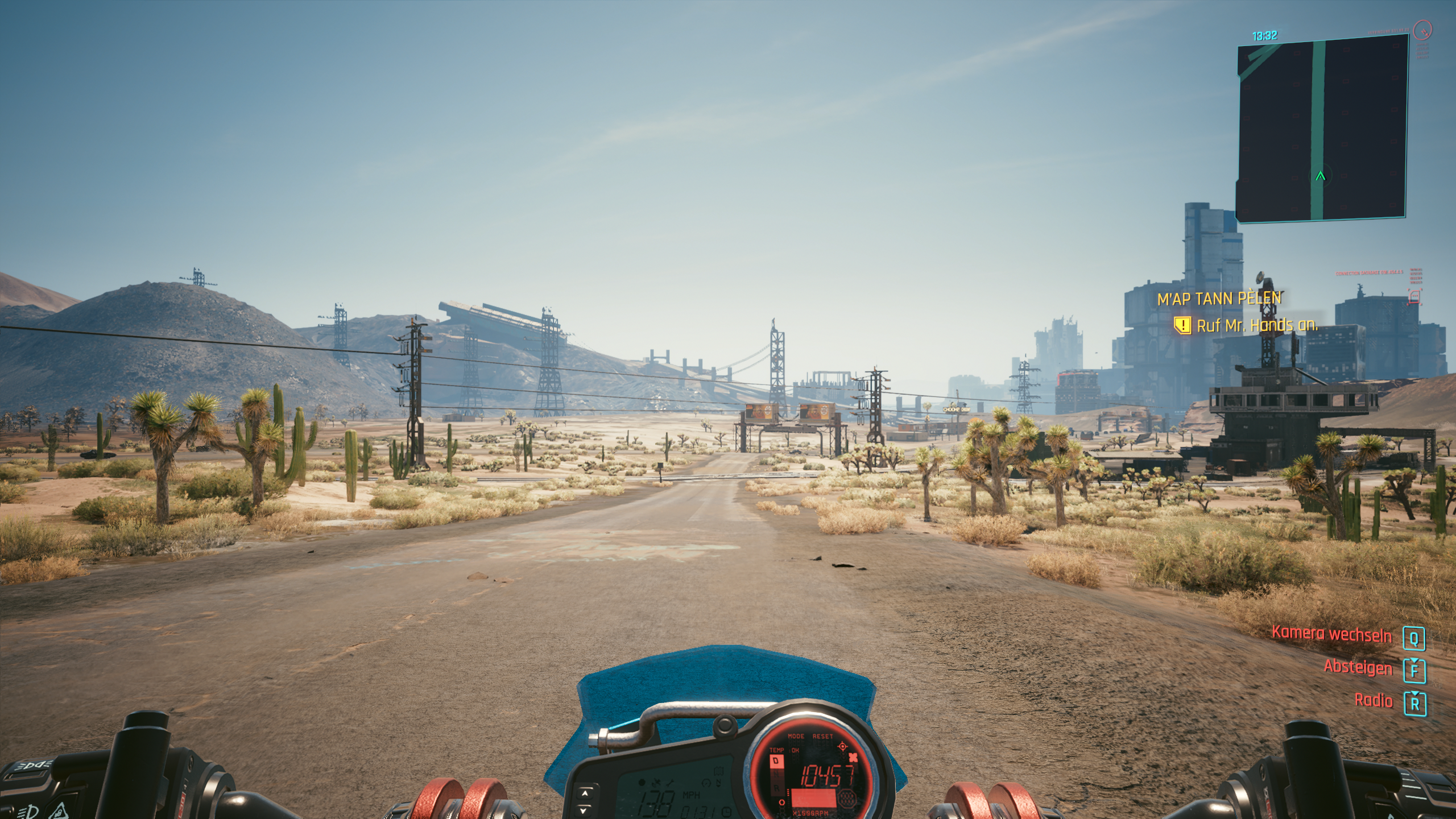

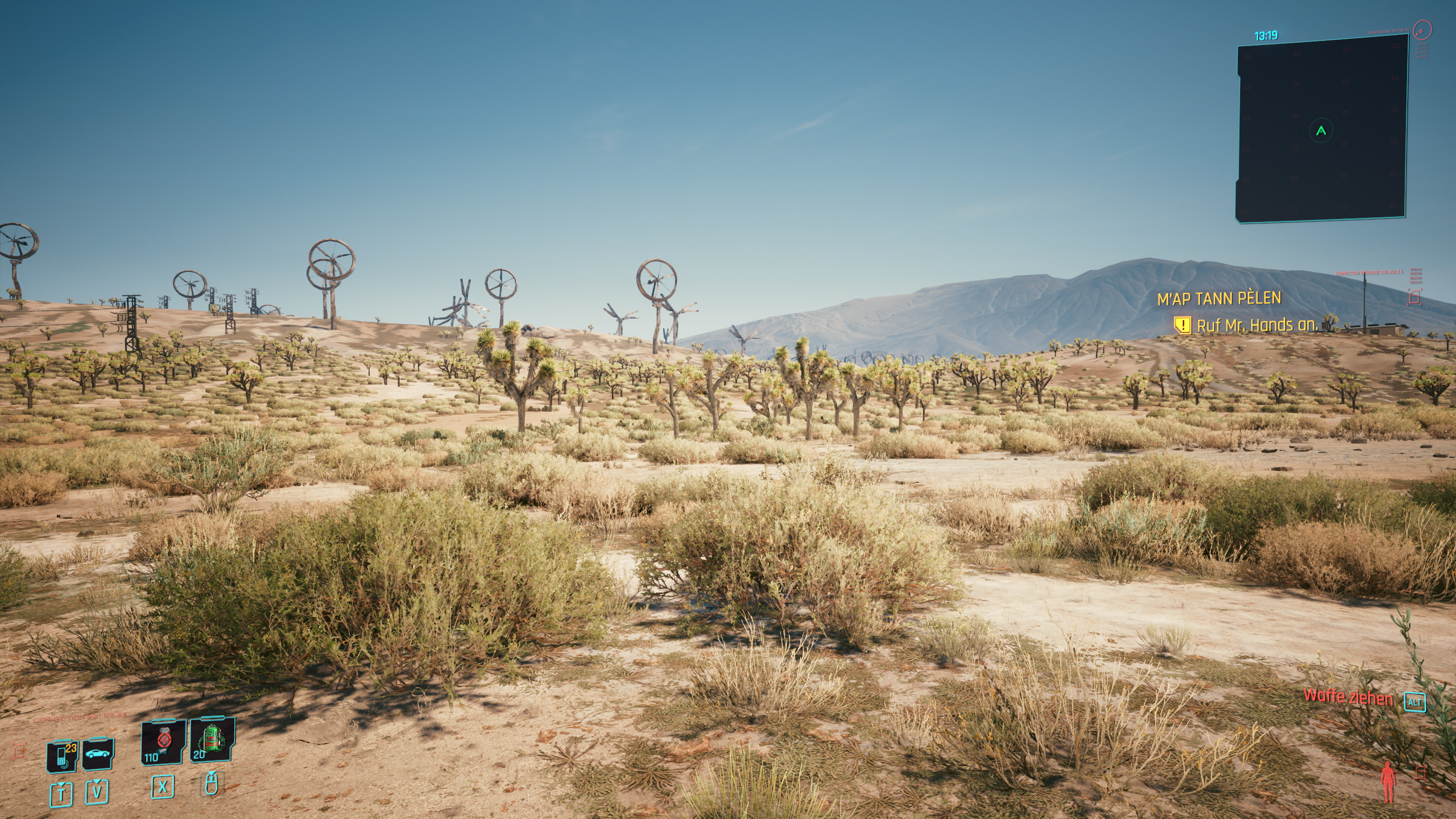

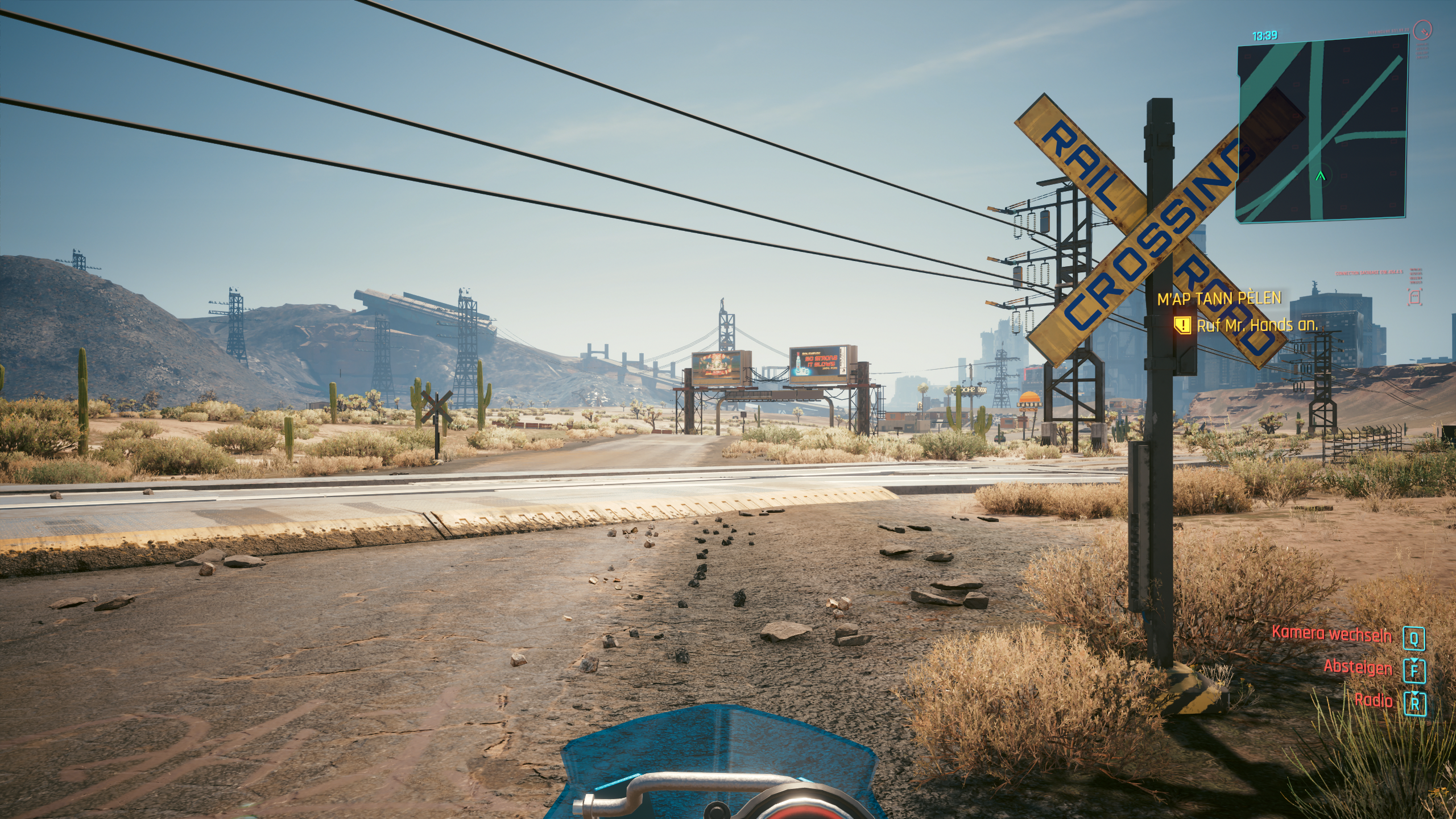

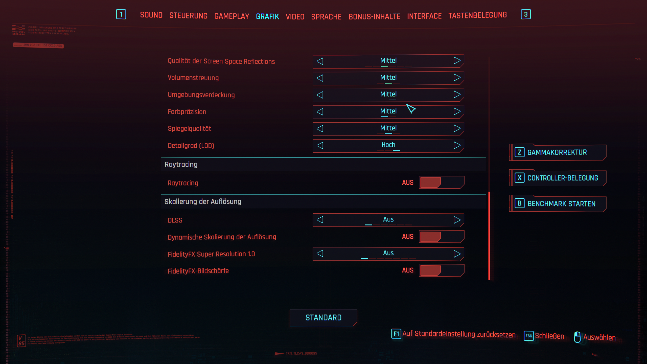

Sobald ich in heutigen Spielen mich nach vorne bewege sehen die Texturen besonders von Bäumen sehr schwammig aus. Ich dachte das wäre nur bei Ubisoft der Fall, allerdings läuft das so auch in Cyberpunk 2077 ab. Das Bild ist relativ gestochen scharf sobald ich still bleibe. Bei Battlefield 4 (von 2013) ist das Problem allerdings nicht zu finden.
Dazu existiert auch bereits ein etwas älterer Thread zu AC Valhalla von mir, den ich hier verlinke.
https://www.computerbase.de/forum/t...xturen-bei-ac-valhalla.2037660/#post-25942340
Ich nehme an einige von euch besitzen bestimmt auch Cyberpunk 2077, weswegen ihr sicherlich beurteilen könnt, ob das "normal"
aussieht.
Wollte da einfach nochmal sichergehen.
Auflösung liegt bei 2560 x 1440p

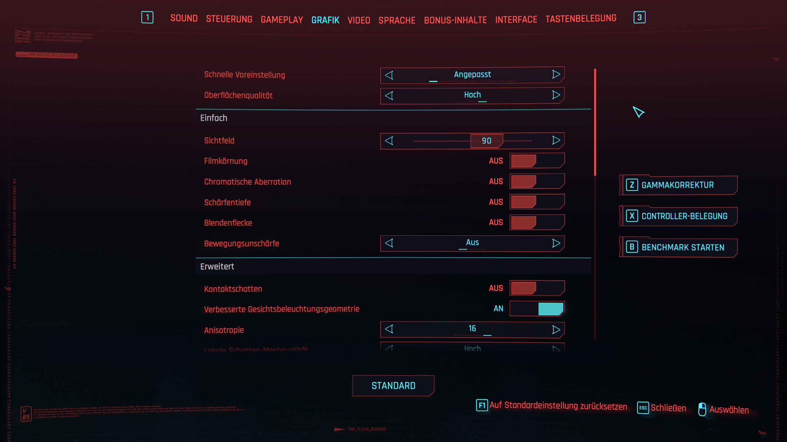

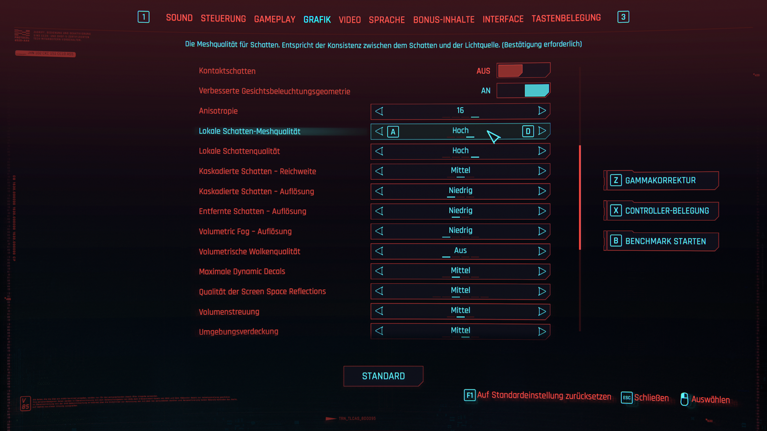

Screenshots zu den Aufnahmen und Grafikeinstellungen sind aufgelistet.
Mit DDU den aktuellen Treiber entfernt und wieder Neu installiert.
Nvidia Experience bei der Installation ausgelassen.
Ich würde mal auf TAA tippen, welches bekannt dafür ist eine gewisse "Verschwommenheit" bei Bewegungen hervorzurufen, gleichzeitig beruhigt es das Bild aber auch, da es ohne TAA extremes Kantenflimmern geben würde.
Battlefield 4 hatte diese Technik z.B. noch nicht, da wurde noch das sehr rechenintensive Multisample anti-aliasing verwendet, welches ein schärferes Bild zeichnet.

Temporales AA.
Bewegungsunschärfe im Spiel aktiv.
Ein träger Monitor, der zu langsam reagiert oder zu viel overshoot hat.
DLSS.
Zu wenige FPS/Display-Hz.
Es gibt viele Gründe dafür.
Ist sicherlich auch immer eine Mischung.
Wenn du es in vielen Spielen hast, dann liegt es vermutlich am Monitor und wenig FPS/Hz.
Und im Fall von Cyberpunk sieht das Spiel aus meiner Sicht immer matschig aus. Kann auch von den Entwicklern so gewollt sein.
Reaktionen: PHuV und Toiletpeipa

Und wie schaut die Auflösungsskalierung aus? Die sollte unter "Video" zu finden sein.
Alternativ, vollkommen ungeachtet der FPS:
Rreiß mal alles auf's Maximum (bis auf Motion Blur). Dass das dann nicht mehr flüssig läuft, ist klar, aber:
sofern du die native Auflösung deines Monitors fährst, sollten sämtliche Kanten scharfgezeichnet und gleichzeitig sauber geglättet sein, egal ob im Stand oder in der Bewegung.
