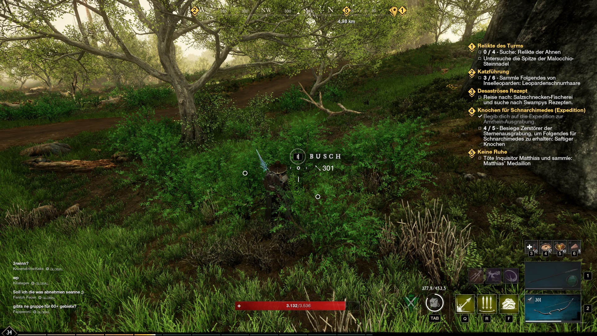

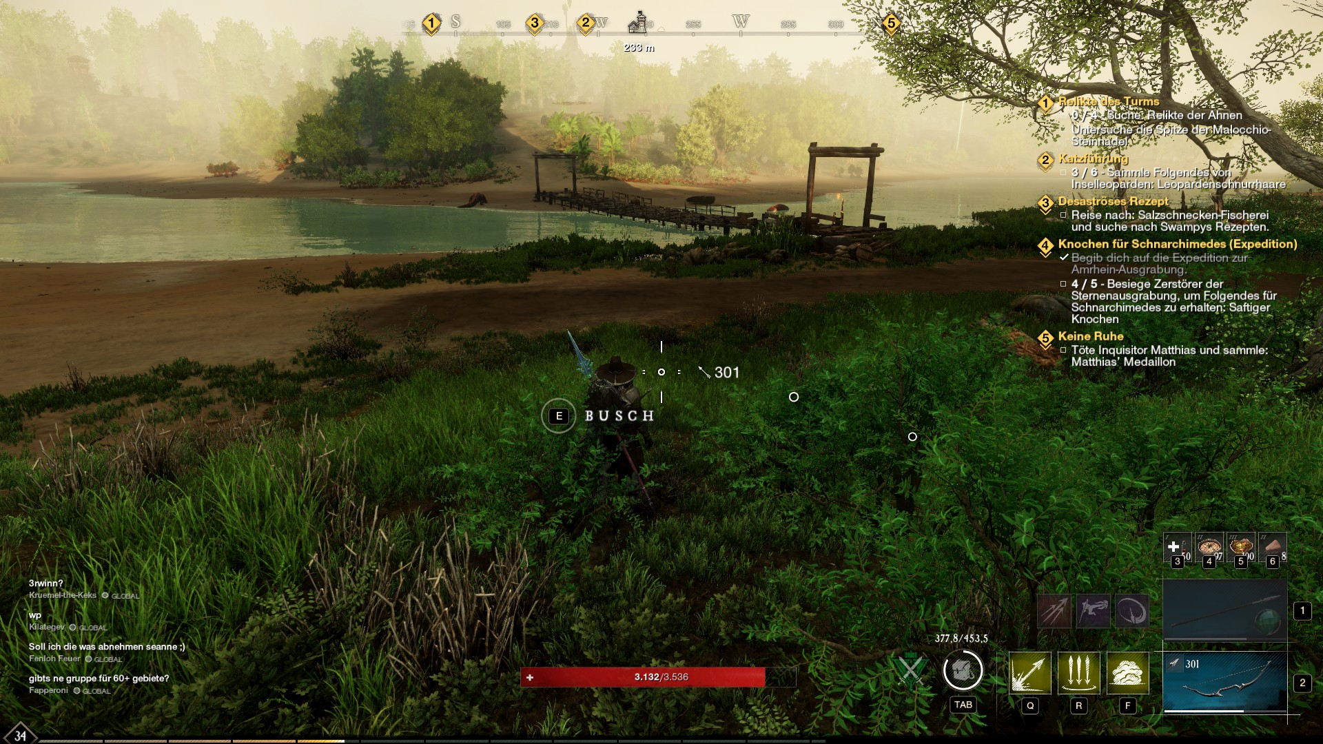

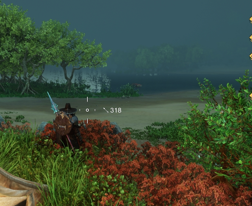

Ich habe jetzt schon seit längerem das Problem das die Grafik trotz hohen Einstellungen in Spielen (New World, Ark, sogar Minecraft) unscharf wird bei bewegung/körnig ist und auch in der Ferne sehr unansehnlich.
Nicht nur bei Bewegung übrigens...vorallem sieht man sehr deutlich kanten/treppen....teilweise sogar weiße pünktchen.
am wichtigsten wäre es mir das es endlich bei New World klappt...
Zb.
-in New World sehen Büsche und weiter entferne Objekte super schlimm aus...
das schaut bei etlichen Videos oder anderen Streamern nicht so schlimm aus.
dazu wird es leicht unscharf wenn man das bild bewegt.
Das habe ich schon probiert:
1. Nvidia Einstellungen zurückgesetzt und nochmals auf Qualität gestellt.
2. Grafikkarten Treiber neu installiert.
3. Überprüft ob auch die Native Auflösung meinens Monitors verwendet wird.
Also 1080p.
4. Spiel neu installiert.
5. Älteren Grafikkarten Treiber ausprobiert.
Ich hoffe man kann es auf den Screenshots erkennen.

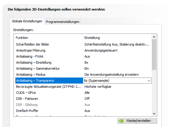

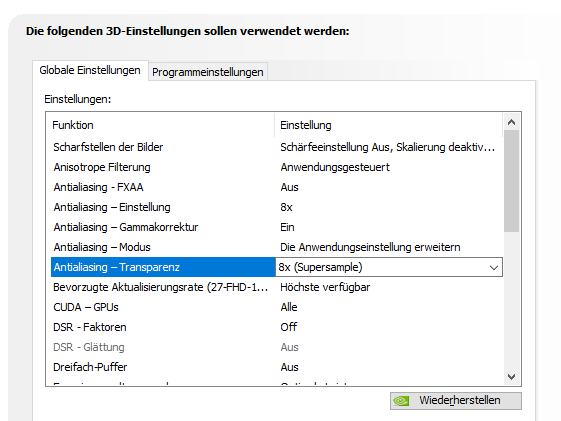

soo ich habe jetzt mal die antialising einstellung verändert (8x antialiasing und 8x Supersample, Modus auf anwendungseinstellung erweitern).
Jetzt ist es denke ich etwas besser aber immernoch unscharf in der ferne.
Vorallem das Wasser oder Gräser/Büsche und Bäume.

Ob die grafik körnig/unscharf ist erkennt man vor allem an text, linien und symbolen.
und nicht an gras oder entfernung etc
wenn entfernung etc unscharf ist liegts am LoD
du hast eine nvidia gpu - kA ob new world das anbietet, aber man kann inzwischen im "treibermenü" einen schärfefilter einrichten. (Alt+Z ingame)
ansonsten ist die lösung ingame zu suchen
vermutlich ist es einfach TAA+LoD

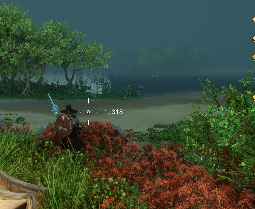

Habe es so eingestellt wie du meintest und bekomme damit so um die 90-110 fps, Graka so bei 60 Grad und natürlich voll ausgelastet wenn es unbegrenzt läuft.
vorallem die büsche und bäume im hintergrund sind das problem.
