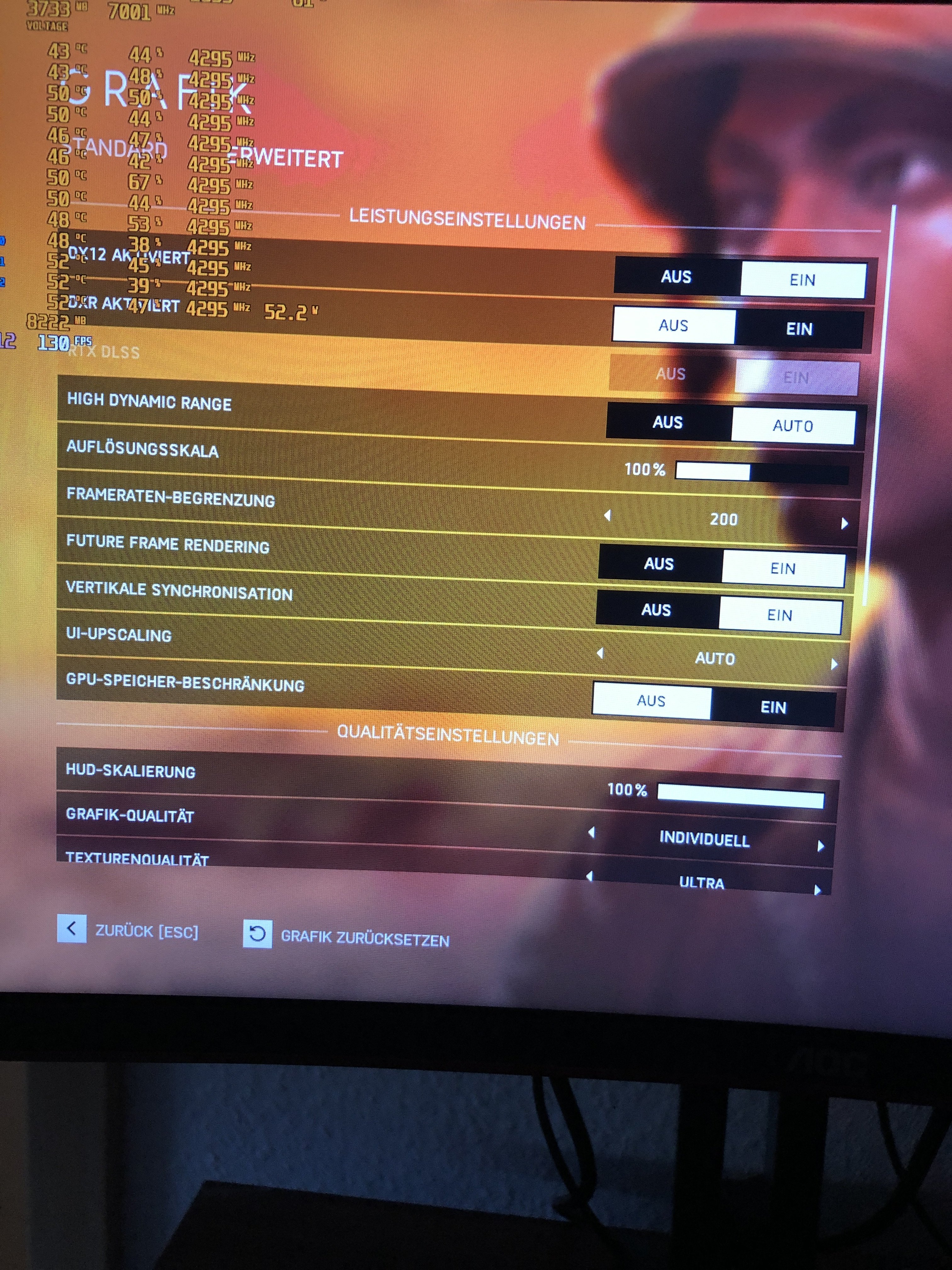

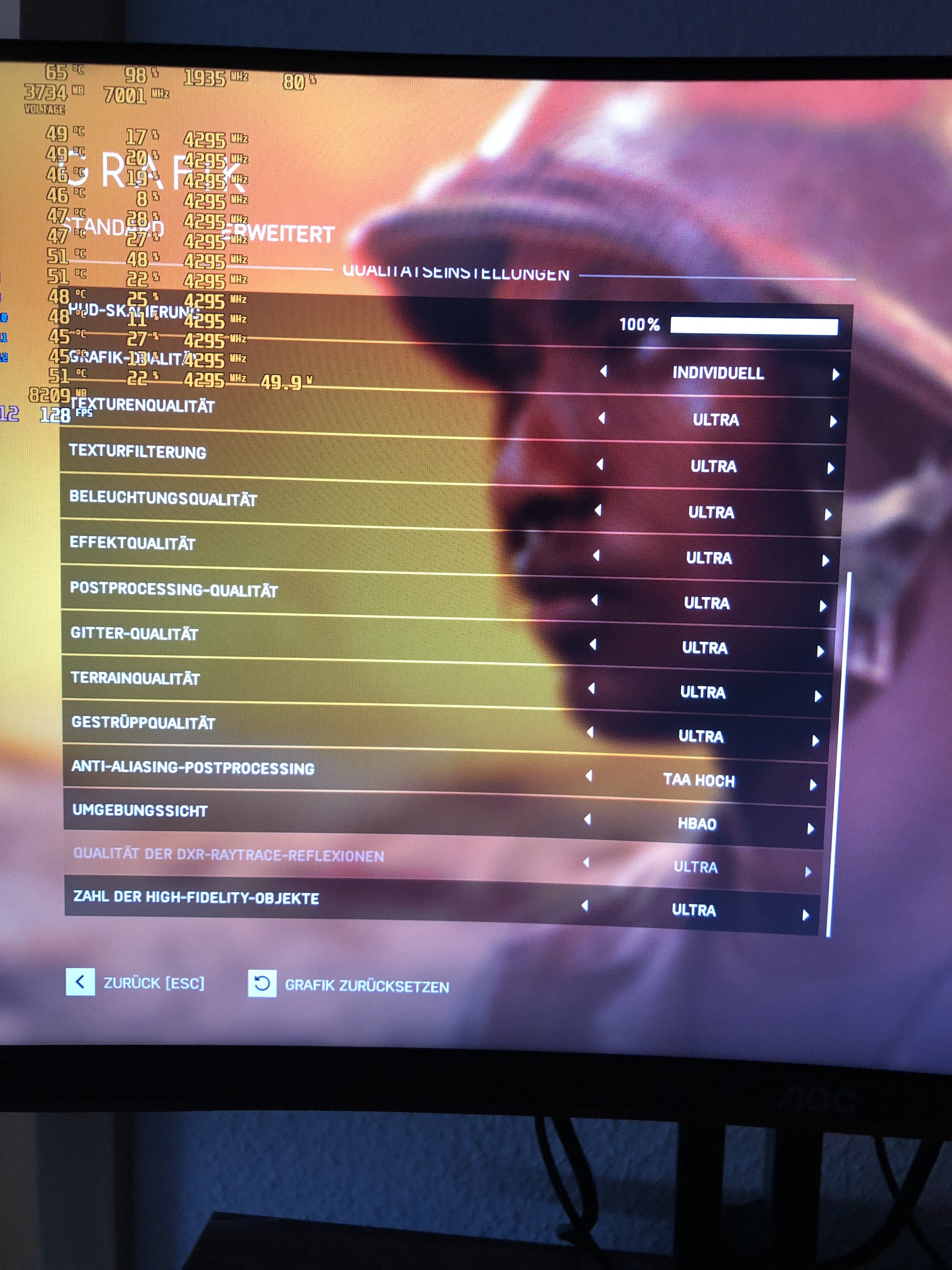

Ja also sobald ich dx11 an hab, läuft eigentlich alles wie geschmiert. Nur bei dx12 entstehen diese ruckler
Future Frame Rendering bei Dx12 auf aus stellen. Läuft zu mindestens bei mir so besser.
Ansonsten probier mal Effekte auf hoch runter. Sollte auch CPU etwas entlasten, weil weniger Physik berechnet wird. Auch andere Grafikeinstellungen können die CPU etwas entlasten, so das du konstant 144fps bekommst. Spiel dich mal mit den Einstellungen, denn ich bin mir immer noch ziemlich sicher das deine CPU Limitiert.
Reaktionen: Warakqay47

Und stelle deine Frame Limitierung von 200 runter.
Auf einen realistischen Wert welchen du auch dauerhaft erreichst
@testwurst200
Er spielt mit V-Sync ein. Da greift der Framelimiter sowieso nicht ein.
Reaktionen: testwurst200
