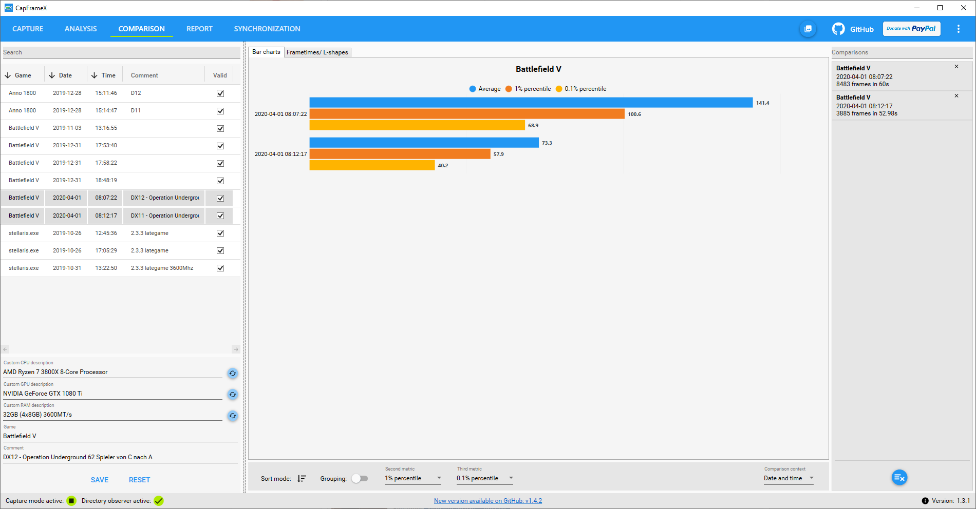

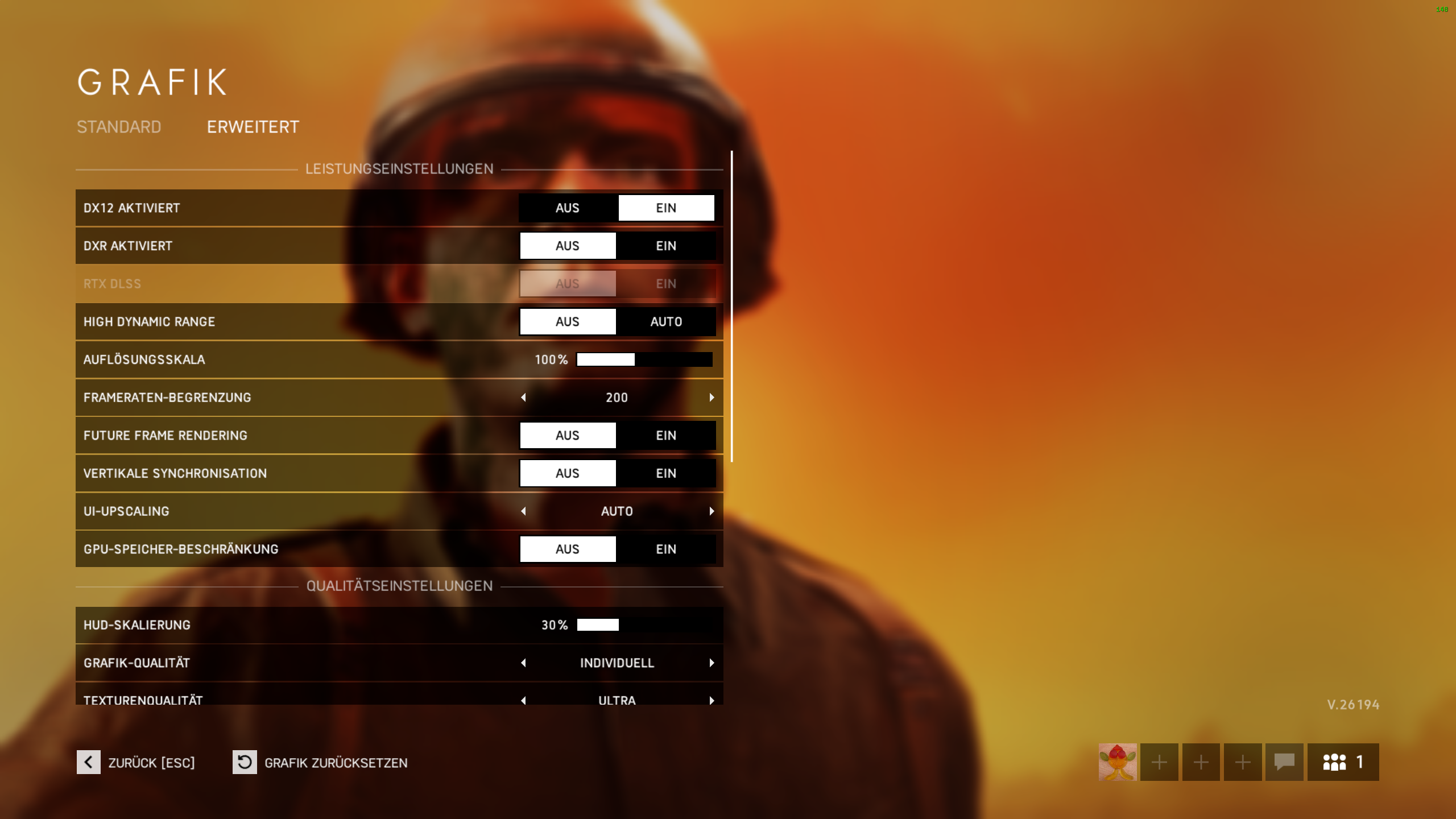

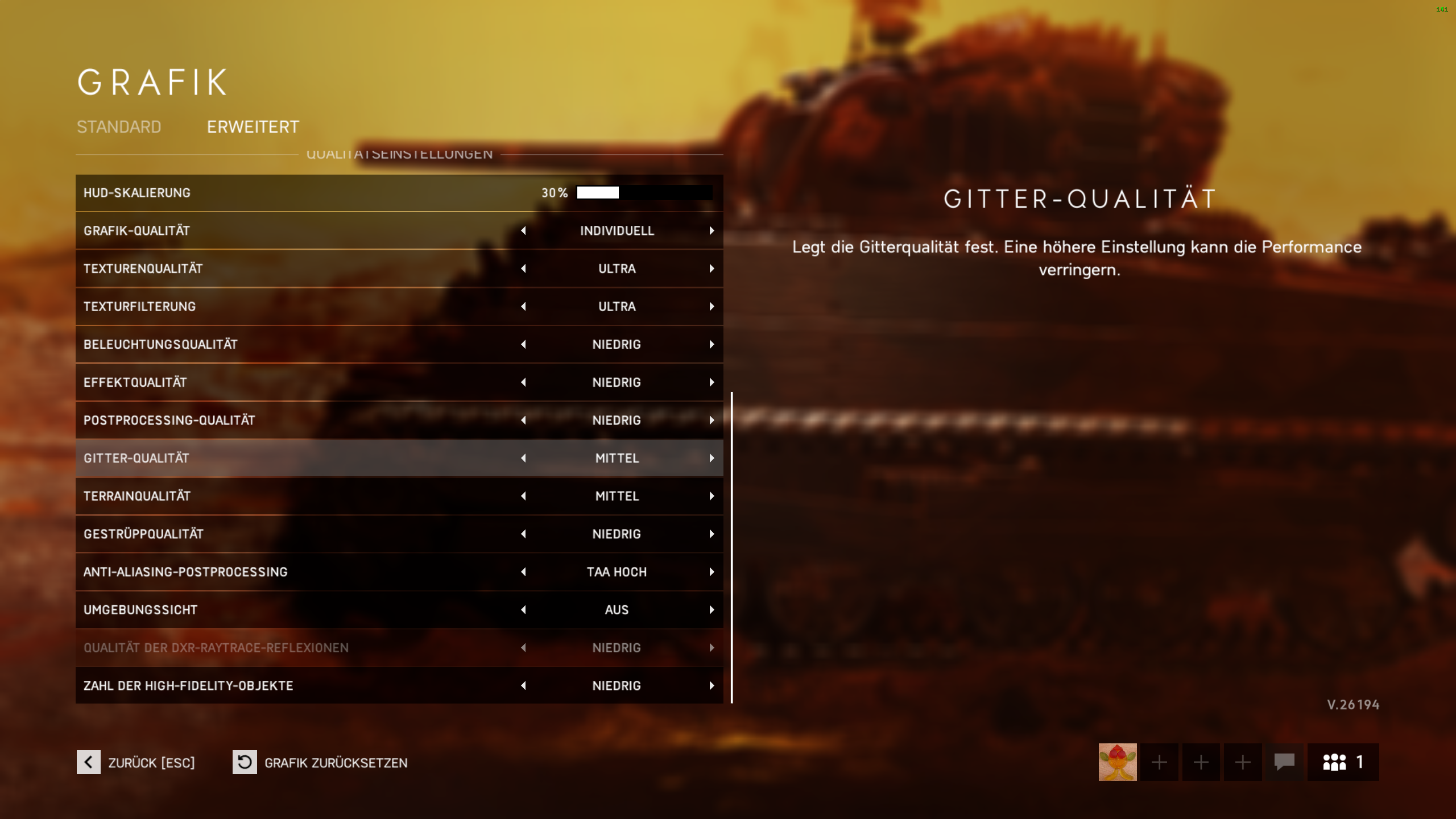

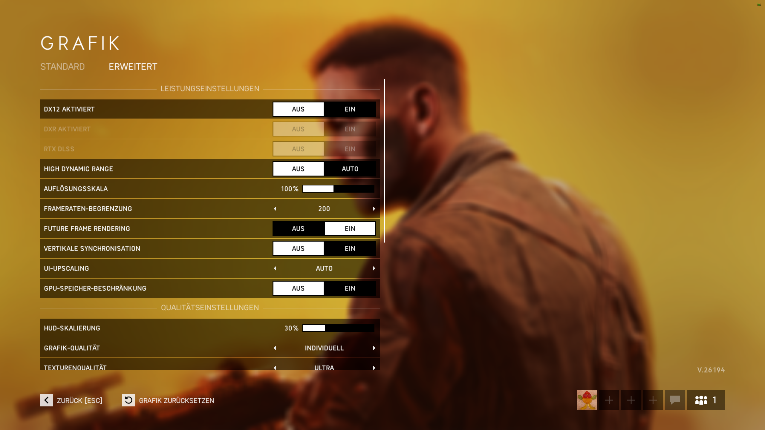

Bei mir funktioniert DX11 überhaupt nicht in BF5. :freaky::pcangry:
Aktuell hab ich Treiber 442.74 installiert.

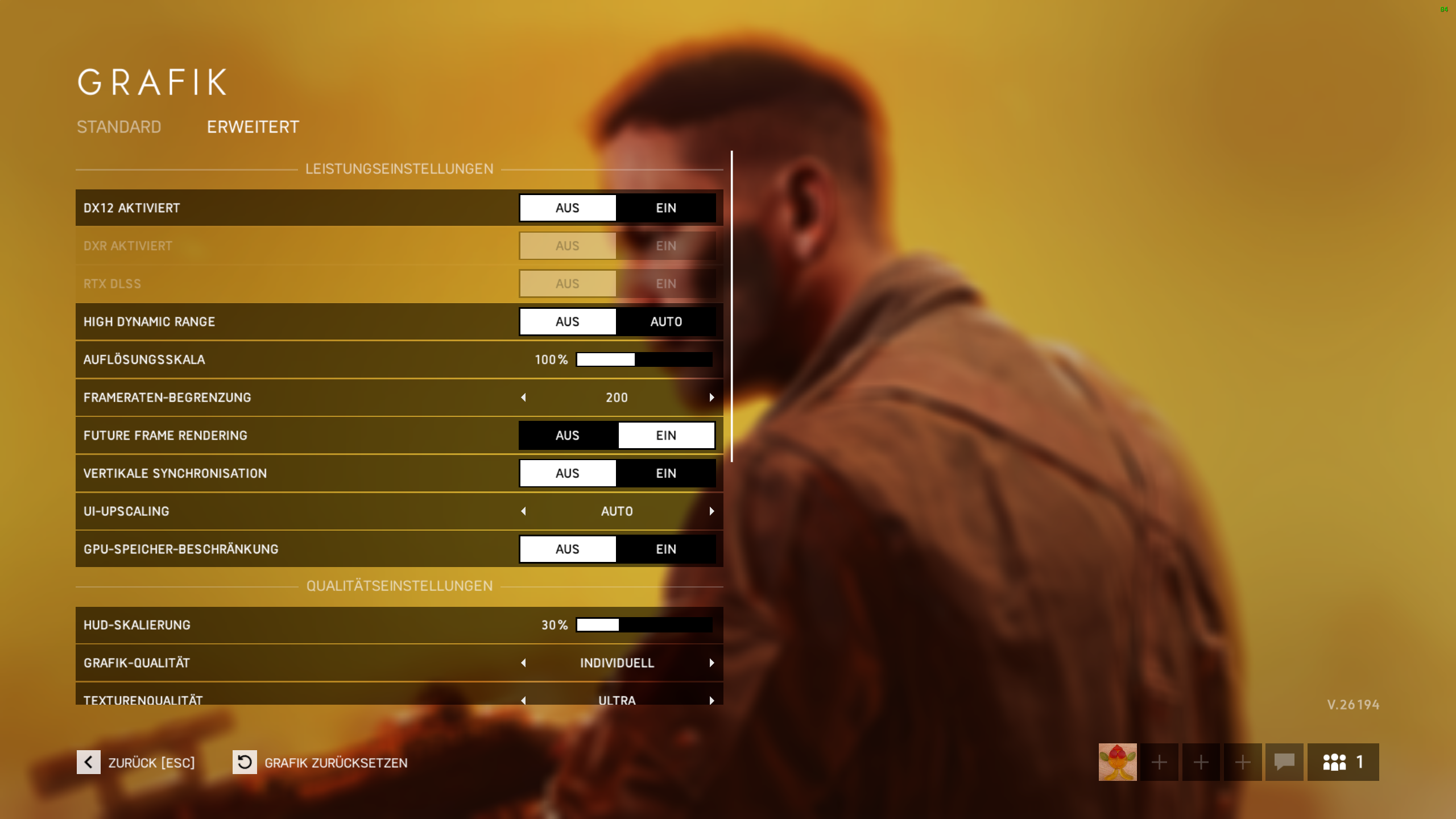

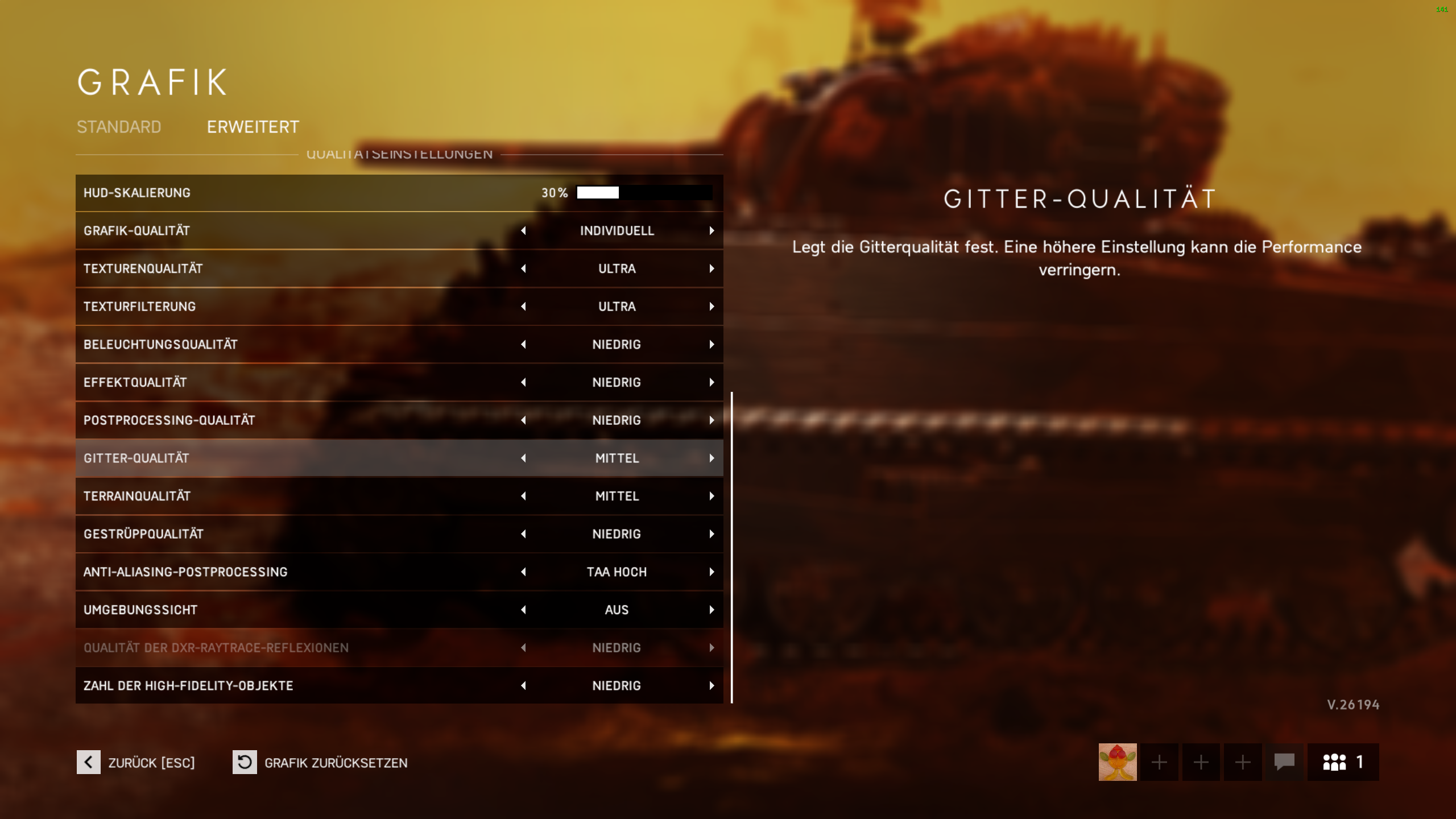

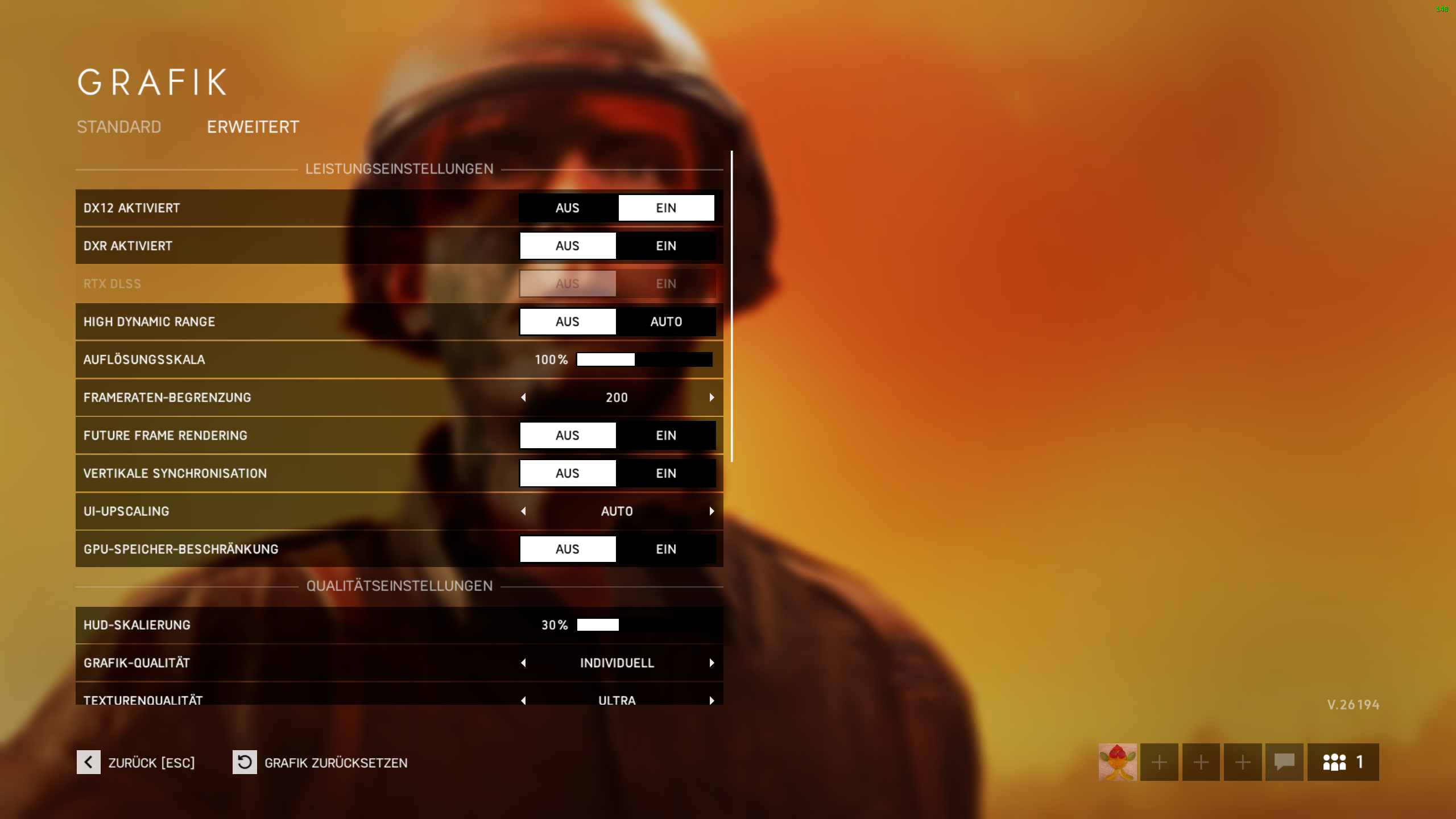

DX12 Einstellungen:
DX11 Einstellungen:

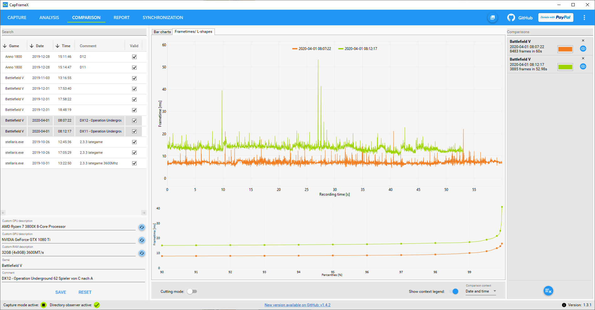

Ergebnis: CapFrameX 60 Sekunden, Operation Underground 64 Spieler
DX12 von C nach A gelaufen, kein Gegnerkontakt, nur einige Mitspieler.
DX11 selber Server, aber leider haben die Gegner B eingenommen. Plan war von C nach A laufen. Kurz nach C einen Gegner erschossen(Headshot :evillol:) und dann weiter zu B. Kurz vor B einen weiteren Gegner erschossen und dann als ich unter B durchlaufen wollte bin ich gestorben. Da hab ich das Capture bei 52 Sekunden abgebrochen.
Das 0,1% percentile ist unter DX12 fast genau so gut wie die Average FPS in DX11. :freak: :pcangry:
Ich hab keine Ahnung wieso sich mit DX11 meine FPS fast halbieren, aber das ist seit dem zweiten Patch von BF5 so. War die ersten zwei Monate mit DX11 besser als mit DX12. Dann Patch und seitdem ist es mit DX11 kacke. Kurz nach dem Patch hatte ich max 55fps mit DX11. Dann kam ein weitere BF5 Patch und seitdem läuft es in BF5 mit DX11 ungefähr so wie man es oben sieht.
In der Beta von BF5 lief es mit DX11 deutlich besser als mit DX12.
Das System wurde zwischenzeitlich sogar dreimal neu installiert und mehrmals wurde sogar ein inplace Upgrade gemacht (Ich habe während RAM OC mehrmals das System zerschossen).
Getestet hab ich das auch mit einem Ryzen 1600X, 2700X und jetzt dem 3800X. Überall hab ich mit der GTX 1080Ti das selbe Problem in DX11.
