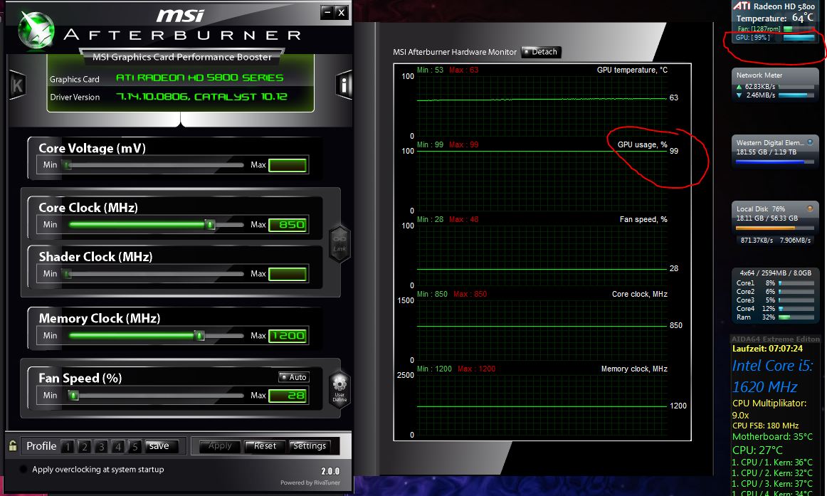

Hallo
meine Grafikarte ist zu 99 Prozent ausgelastet im Idle/Desktop ,es läuft keine Grafikanwendung nichst wird belastet ,der Fan geht nicht wirklich hoch aber die Grafikkarte arbeitet zu 99 Prozent .habe gerade 62 Grad im idle.
Was kann das ein?
Hi,
welches OS und welcher Catalyst? Kann mich daran erinnern dass es am Anfang bei der 5xxx-Serie bei den Treibern mit der Aero-Oberfläche Probleme gab.
VG,
Mad
mit welchem tool misst du die auslastung ?
taktraten der graka im idle auf anschlag ?
hast @ last dadurch irgendwelche einbußen ?
welcher treiber wird verwendet ?
Driver Packaging Version 8.812-110104a-111988C-ATI
Catalyst Version 10.12
Provider ATI Technologies Inc.
2D Driver Version 8.01.01.1114
2D Driver File Path /REGISTRY/MACHINE/SYSTEM/ControlSet001/Control/CLASS/{4D36E968-E325-11CE-BFC1-08002BE10318}/0000
Direct3D Version 7.14.10.0806
OpenGL Version 6.14.10.10428
Catalyst Control Center Version 2011.0104.2155.39304
hi,
haste etwa den LOCKED key activiert?
dan tacktet sich die karte hoch.wen ja catalyst runter und neu istallieren
treiber mal uppen oder downgraden ... evtl. auch den afterburner.
stromsparmodus funzt ja auch nicht ... reudig !
seit wann hast denn die geschichte ?
aber die XFX karten sind ja bekanntlich schon von hersteller hochgetackten
meine 5870 läuft bei 0% und 34C
hab den 10.11 drauf
is im catalyst ATI OVERDRIVE
nimm mal den 10.11 er
@tomtom Locked key was ist das?
damit kannst du die karte hochtackten.
Hi,
habt ihr den von mir verlinkten Beitrag eigentlich gelesen? Da steht doch eine EMpfehlung drin (10.11 benutzen).
VG,
Mad
habe jetzt mal den 11.1 drauf gemacht mal schauen wie lang des gut geht.
Wer weiss ob die solche Bugs mit absicht einbauen um einem neue Karte aufzuwingen.Neue Treiber sollten doch eingentlich verbesserungen bringen

den sollste aber erst ab SP1 raufhauen laut ATI/AMD
MAD hat recht-nimm den 10.11 treiber und du hast ruhe
